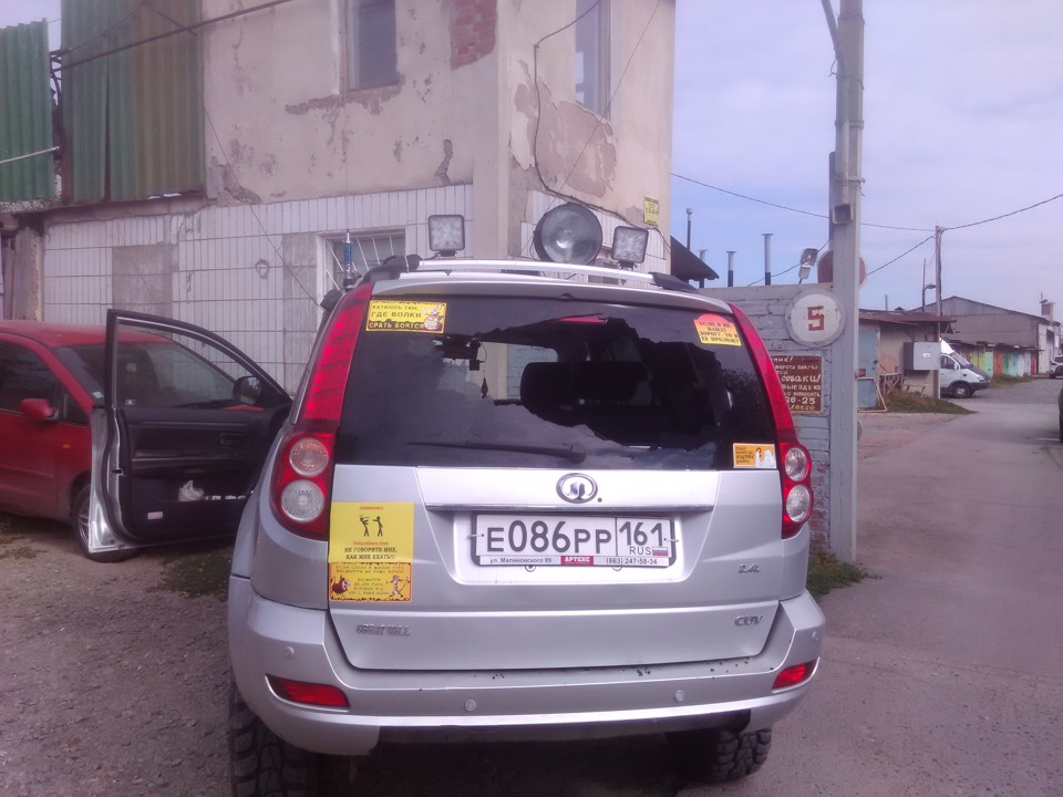

В воскресение собрался с утреца за картохой, поехал сначала в гараж, думаю возьму какое нить покрывало, что бы багажник землей не засирать… Гараж фактически через дорогу от дома, только подъехал на территорию гаража, как сзади ТЫДЫЩЬ, я по тормазам, смотрю в зеркало — стекло заднее кирдык. Вышел с машины, сзади метра 3-4 идет мамаша и ребенок лет 3-4, больше ни кого и они говорят что ни чего такого не слышали (кроме моего стекла), а первая мысль была что кто то с травмата влупил…
В общем высыпалось оно, полез по форумум, пишут — мол, да, есть такое. Перекаленное стекло + точка напряжения где нить и при определенном стечение обстоятельство оно лопается и высыпается… пичалько однако, наклейки блин все новые покупать придется :(
Стекло заказал аналог, зеленое с подогревом, за 2047, тонировать буду отдельно, т.к. оно с тонировкой и установкой выходит дешевле оригинала, который к слову сказать не впечатлил, стекло чуть больше года отходило.
п.с. опять же, в пользу версии "самоустранения" стекла то, что рядом нет ни домов ни окон, от куда можно было бы шмальнуть, только бетонный забор высотой около 2-х метров. Стекло начало сыпаться от левой верхней наклейки и было вспучено "сиськой" наружу, до того как я открыл закрыл багажник, тогда оно высыпалось полностью. Весь багажник прополз на пузе, не нашел ни от воздушки ни от резинострела ничего…

Я когда стекло в кабине лопнуло изучал этот вопрос, фишка вся в том, что если стекло стоит правильно, ровно, не касается металла то с ним никогда такого и не случится.возможно когда в твою машину стекло вклеивали какой-то угол неплотно сходился с дверью, его рукожопы и прижали посильнее, создалось напряжение на самом стекле.и пришёл тот момент когда не выдержало.
