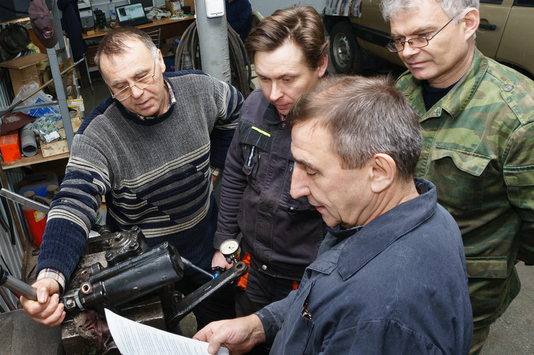

Поскольку главным виновником был назначен ГУР, основные действующие лица собрались именно вокруг него.

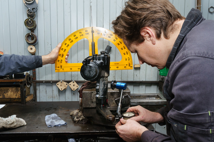

Для начала проверили свободные перемещения входного рулевого вала и сошки рулевого вала. С этой целью на входной вал с помощью магнитика была закреплена металлическая стрелка, а с центром вала был совмещен банальный школьный транспортир.
В торец сошки прижата ножка стрелочного индикатора. Измерения показали — люфт сошки 0,4 мм, радиальный люфт входного вала 4 градуса. При вращении сошки из крайнего положения в крайнее тактильно ощущались характерные прикусывания, словно вращение подшипника с изношенными роликами. Решили агрегат разобрать.

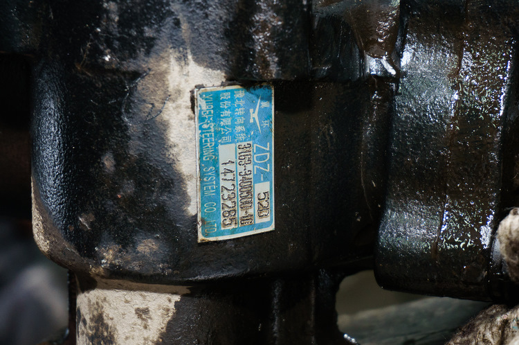

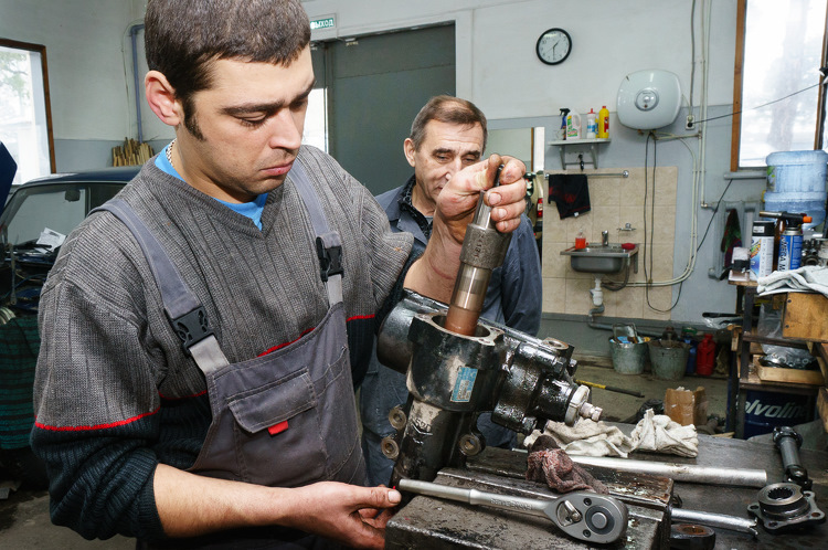

Внутри оказался банальный металлический мусор. Шильдик от производителя и не предполагал высокой культуры изготовления со стороны производителя сего девайса. ГУРы Делфи, в этом плане, производили более приятные впечатления, но кризис, мать его за душу — завод вынужден минимизировать затраты, подыскивая уцененных поставщиков. Даже заводской ласточке умудрились придать характерный китайский прищур.

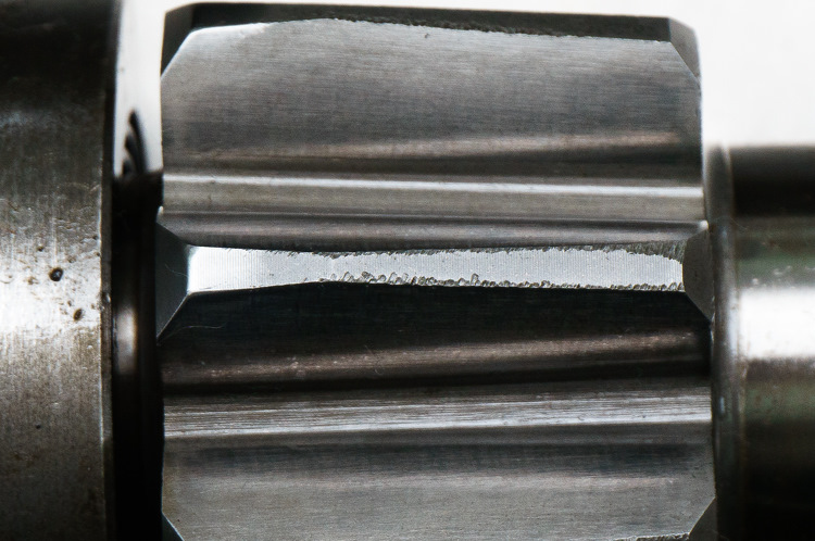

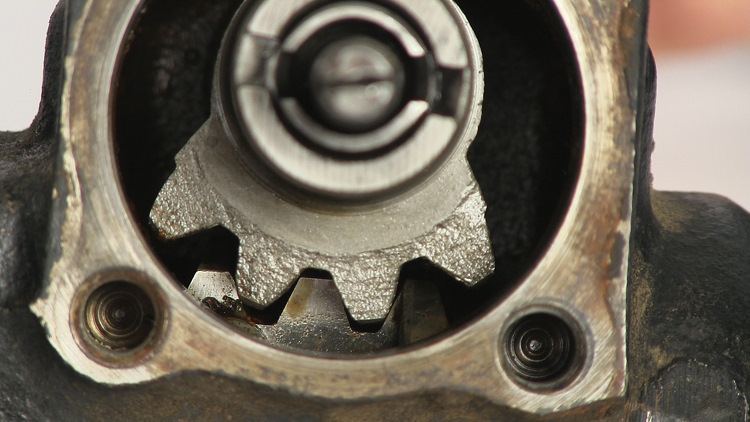

Состояние зубчатых зацеплений тоже не айс, но каких-то дефектов, требующих немедленного вмешательства, обнаружено не было, поэтому после зачистки "внутренностей", агрегат был собран и подвергнут дополнительной регулировке.
При этом, радиальный люфт пришлось оставить прежним, поскольку он необходим для корректной работы клапанного механизма, а люфт рулевой сошки был задан таким образом, чтобы при перемещениях отсутствовали заедания. Особенно при переходе через нулевую точку.

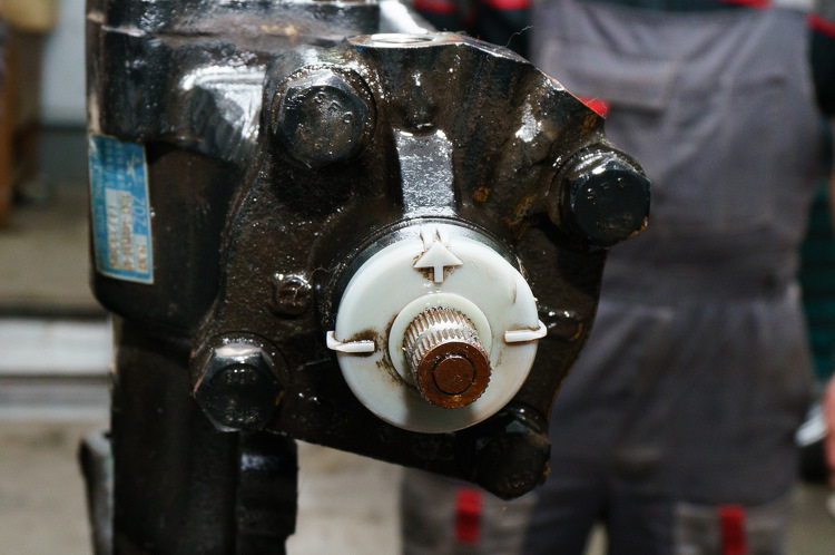

Из удобств, предусмотренных производителем, можно отметить стрелку, показывающую нулевое положение ГУРа. Владельцам этих ГУРов для поиска нужной точки нет нужды вращать руль, считать обороты, достаточно просто совместить стрелку с приливом на корпусе ГУРа.

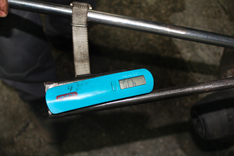

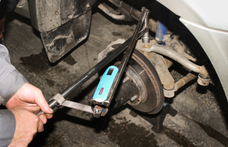

Сразу после установки ГУРа на автомобиль, решили, на всякий случай, измерить управляющее усилие на поворотных кулаках. Для измерения используем обычный электронный безмен. Сейчас в магазинах полно разных динамометрических ключей со стрелочными индикаторами, но мы пользуемся проверенным дедовским способом — и денег стоит гуманных, и для юстировки достаточно подвесить к прибору гирьку. :D
И здесь-то нас поджидала неожиданность. Замер на левом кулаке показал управляющее усилие 2 кгс*м…
… а вот на правом 7,5 кгс*м. Прямое нарушение требований РЭ — усилие не должно превышать 2,5 кгс*м. Причина такого непорядка — лежала на поверхности: незадолго до поездки менялся рычаг поворотного кулака на усиленный, вместе с верхним шкворнем. Необходимость замены шкворня была вызвана отсутствием фрезерованного углубления под гайку шкворня и теперь нужен был шкворень с более длинной резьбовой частью. По какой-то непонятной причине зажимная втулка оказалась затянутой, а гайка шкворня нет. Отсюда и повышенное усилие необходимое для поворота кулака. Признаюсь, был неприятно удивлен, а пламенный взгляд штурмана, обращенный в мою сторону и описывать не возьмусь. При езде по городу и коротких вылазках на трассу, проблем мы не ощущали, а вот в дальней дороге они и повылазили. Но, как говорится, нет худа без добра, зато ГУР осмотрели, почистили и подрегулировали. Выехал на трассу — кайф! Рулевое было и до этого неплохим, но теперь и вовсе стало комфортным. Вместе с тем, определенный люфт в нулевой зоне все равно оставался. Не поленились, проехались по трассе и засняли видео для более внимательного изучения манипуляции рулем.

С безменом интересное решение, только не совсем понятно что и как, можно фото подробнее? если это конечно не секрет фирмы)))
Берёшь рычаг длинной 1 м., на конец рычага прилаживаешь простой бытовой безмен (пружинные весы), и тянешь за безмен пока стрелка не дойдёт до нужного значения. (5 кг = 50 Нм)
Если есть проблемы с рычагом длинной в 1 метр, то берешь любой рычаг с безменом, только показания считаешь по формуле:
M=S/L
ну или S=M/L в завсисимости от того, какие есть исходные данные
Где:
M — момент силы в КГС, для перевода в НМ надо домножить на 9.8 (Обычно округляют до 10, т.к. точность измерений все равно ниже)
S — Показания безмена в КГ
L — Длина рычага в М.
К примеру:
2 Кгс = 6.6 Кг / 0.3 М.
во втором варианте:
6.6 Кг = 2 Кгс / 0.3 М
Т.е. при показания безмена в 6.6 Кг, на конце рычага, длинной в 30 см, получаем 2 Кгс они же 20 Нм.

Немного не понял про "измерить управляющее усилие на поворотных кулаках" — т.е. вы не снимали рулевые наконечники? и просто измерили усилие с разной стороны, потянув гайку до сдвига ШПОка? или же все таки нужно расцепить рулевую тягу?
Измерение полезно провести в двух вариантах — отдельно для каждого ПК с отсоединенными тягами и совместно для обоих ПК с присоединенными тягами. Это позволит исключить вероятность наличия "зажатых" рулевых наконечников. Встречалось нам и такое…
Так по идее усилие будет отличаться с рулевыми тягами и без?

Чудес не бывает, как и не было еще ни одного Патриота, приехавшего к нам на СТО с жалобой на плохую управляемость и который не стал бы ездить ровно. Мы уже даже рассматриваем вопрос — послать к Вам специалиста. Но, прежде чем ехать на край географии, предлагаю набраться терпения и выполнить три операции:
1. Сделать сход-развал и прислать распечатку нам. На поворотных дисках стенда замерить управляющее усилие на правом и левом поворотных кулаках под нагрузкой (под действием веса автомобиля).
2. Замерить управляющее усилие необходимое для поворота колес. Методика замера показана в этой же теме.
3.Отсоединить рулевые тяги от сошки рулевого вала и вращать его из крайнего положения в крайнее. Заснять на видео и видео прислать нам.
