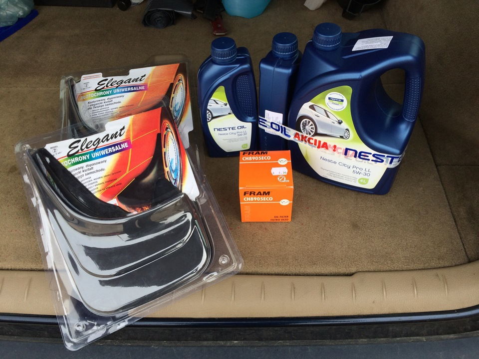

Только А3B4. Neste Oil. Долива не требовал ни разу, все время в норме, пробег уже 297 000. Машина моя три года.

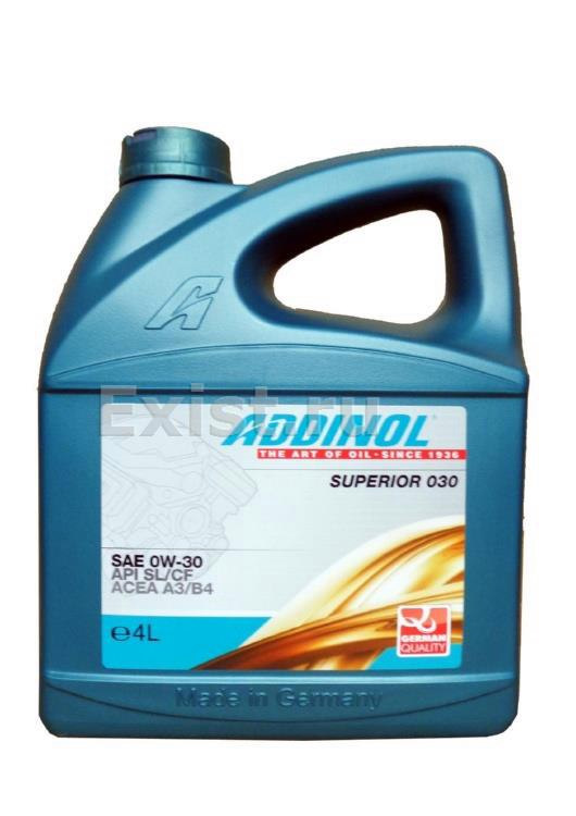

A5 B5 вообще губительно для моторов, хоть и рекомендуется на табличке от вольво- оно для лучшей экологичности, и минимальное снижение расхода, A3 B4 лучше для двигателя — я лью Addinol 0W30 030Superior- двиг потеть перестал- официалы лили Total quartz 0W30 A5 B5

Да и Аддинол хвалят вроде…

Масло Neste Oil LL 5w30 A3B4 мой выбор уже не первый раз.
