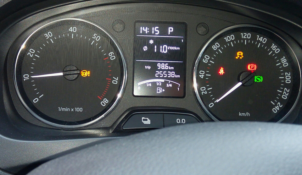

Всем доброго дня. Сегодня на машине ездила жена. Со слов виновницы: выезжая из двора загорелись вот такие значки. Толком какие сказать не смогла. Когда я пришел с работы решил посмотреть. При запуске двигателя значки все так же горели. Кто сможет подсказать, серьезно ли это? Запись к дилеру тол ко на вторник. Можно ли эксплуатировать авто?

Вечер добрый.как я понял диллер перепрошивал или устанавливал новую версию без ошибок.сказали что это распространенная проблема. После этого тьфу тьфу тьфу всё нормально
Спасибо. За инфу. Поступил также все исправили.

Такое чувство, что для большинства главное чтоб на панельке лампочки не горели, а не то что рулевое не исправно…
Никаких скидываний клемм с АКБ! Что за бред?!
Покрути руль влево-вправо до ограничителей с задержкой по 5 сек в крайних положениях! Если уже после этого не пройдет, тогда к дилеру! Отключение питания не поможет!
Пробовал( все по прежнему(
Тогда к дилеру! Возможно необходимо актуализировать ПО!
Возможно.т, к проблема с рулевым уже была.( блокировался)
А руль на месте крутится как, легко?
На месте крутится но уже не так легко, на дороге при повороте (если отпустить) не возвращается в центральное положение
Проверь все предохранители !
Клемму с аккумулятора скинь, как ниже человек писал, мину на 5, потом попробуй проехать, проверь предохранитель, не помогает, если есть гарантия, то к ОД. forum.skoda-club.ru/viewtopic.php?t=48163#p1012473
Попробую.по поводу ссылки. У него горит красный значок, у меня желтый. У меня руль крутится достаточно хорошо, но на так как раньше
Позвонил од.сказали что есть вероятность что ошибка сбросится при отключении аккумулятора. До конца гарантии меньшп месяца.лучше подожду вторника))))
клемму скинь минут на 5, если не поможет шнурок нужен ошибки снять. нет шнурка — к ОД
