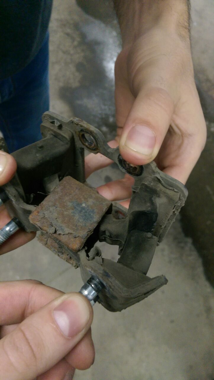

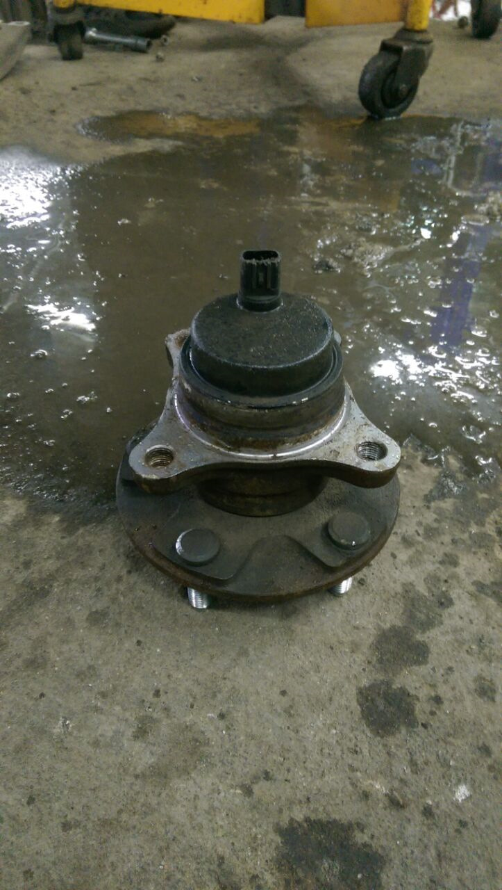

Всем привет✌🏼️Наконец то решил проблему с дикой вибрацией, ещё когда менял свечи, увидел в хлам умотанную подушку коробки, решено было менять.
Теперь вибрации нет👌🏼
Так же заменил переднюю полуступицу, был небольшой люфт.
Купил новую
Koyo
3DACF027F8BS
Так же были заменены задние
колодки, при их замене обнаружились заклинившие суппорта, ну как у всех в общем😬

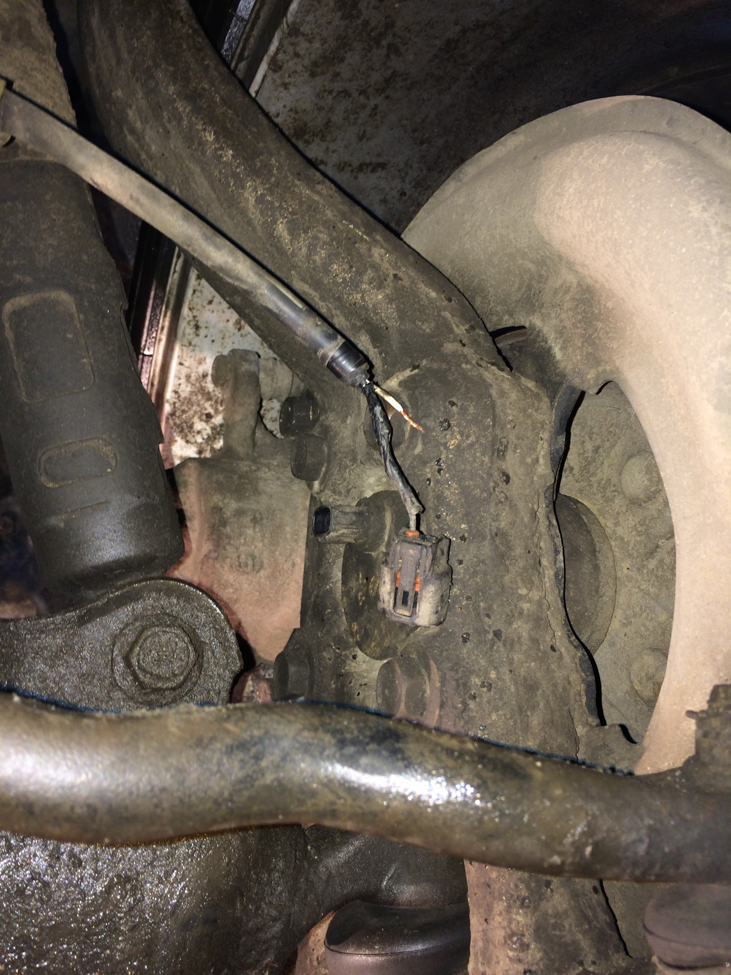

Ну и разобрался с гирляндой на приборке, каким то образом оторвался провод от датчика абс.
Перепаяли оба провода.
Ну вроде и всё🤗

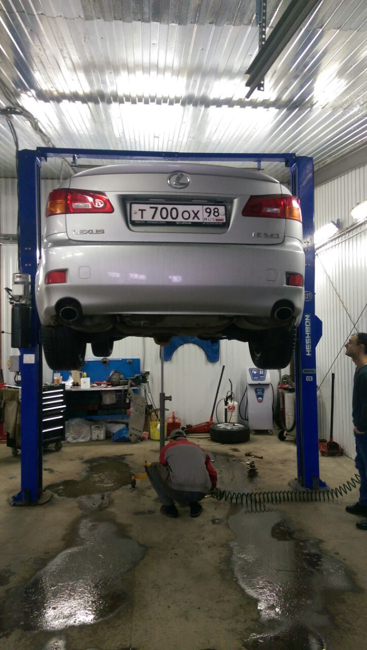

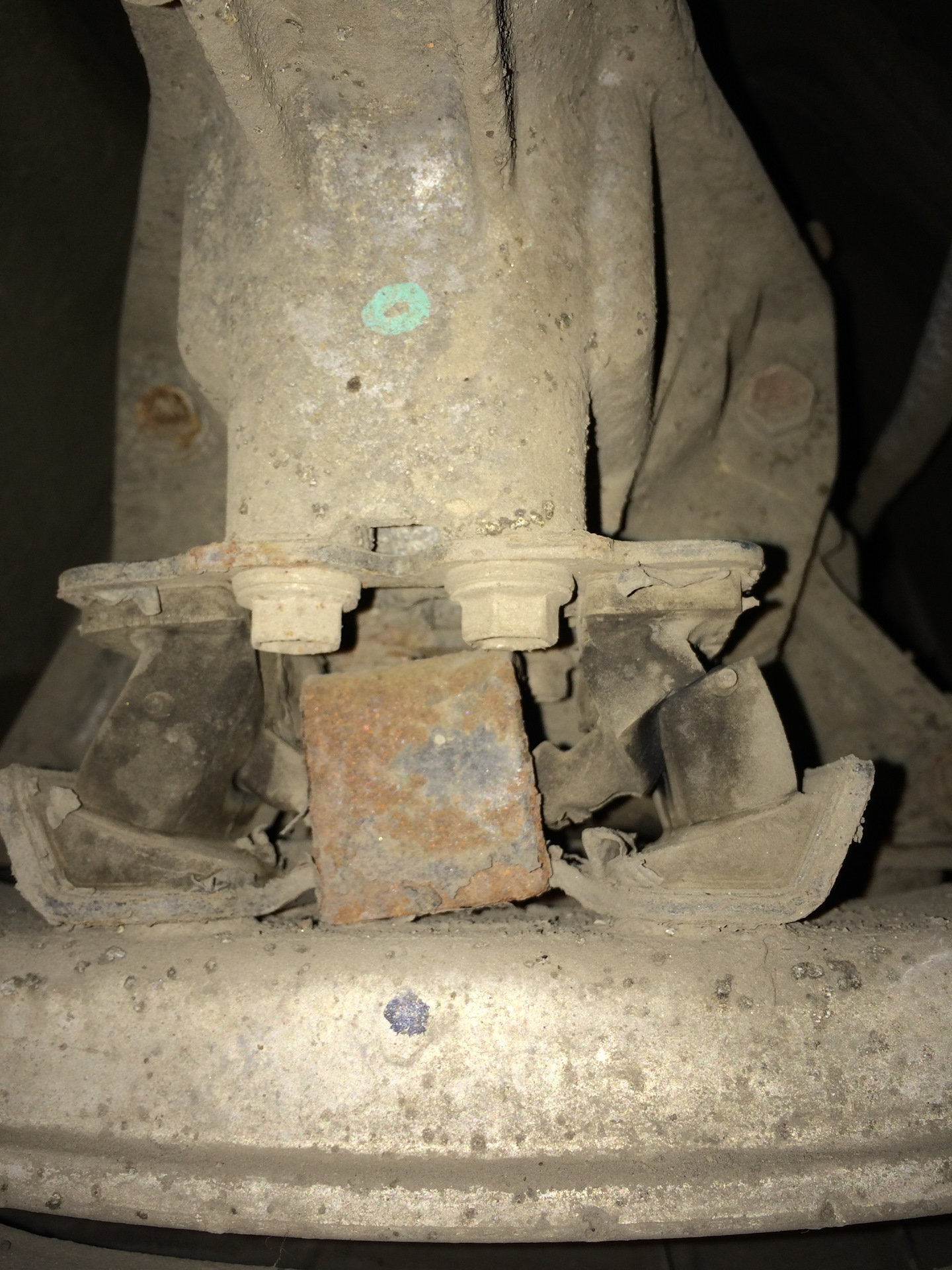

Можешь более понятно объяснить где первая подушка стоит. Может фото с большего расстояния сделать?
Фото сделать не смогу, подъёмник нужен
Она стоит под местом выхода кардана из коробки, там видно её

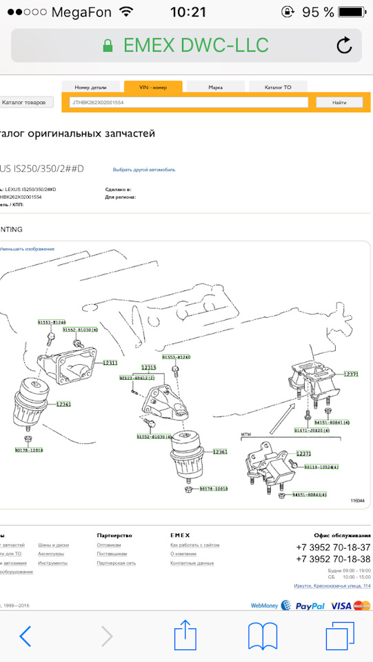

Вот может по схеме понятнее будет)
