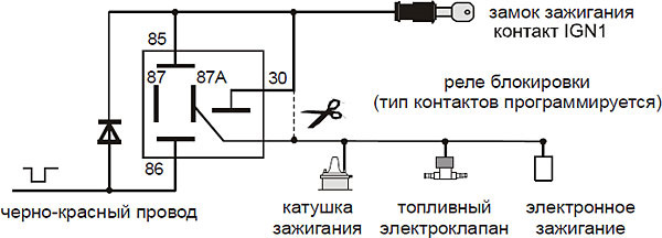

— Черно-красный использовал для блокировки стартера и бензонасоса для подключения нужно 2 реле 4х или 5 контактные

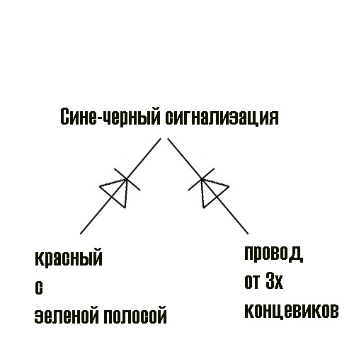

— Сине-черный — красный с зеленой полосой. Т.к. у меня концевой был только в водительской двери, пришлой ставить на другие двери 3 концевика, остальные концевики которые мы установили подключаем к красно-зеленому проводу, можно просто подключить, но будет гореть индикация и пищать ключ при открытии любой двери, я сделал через 2 диода при открытии других дверей приборка не пищит, а сигнализация видит открытую дверь. Схема ниже

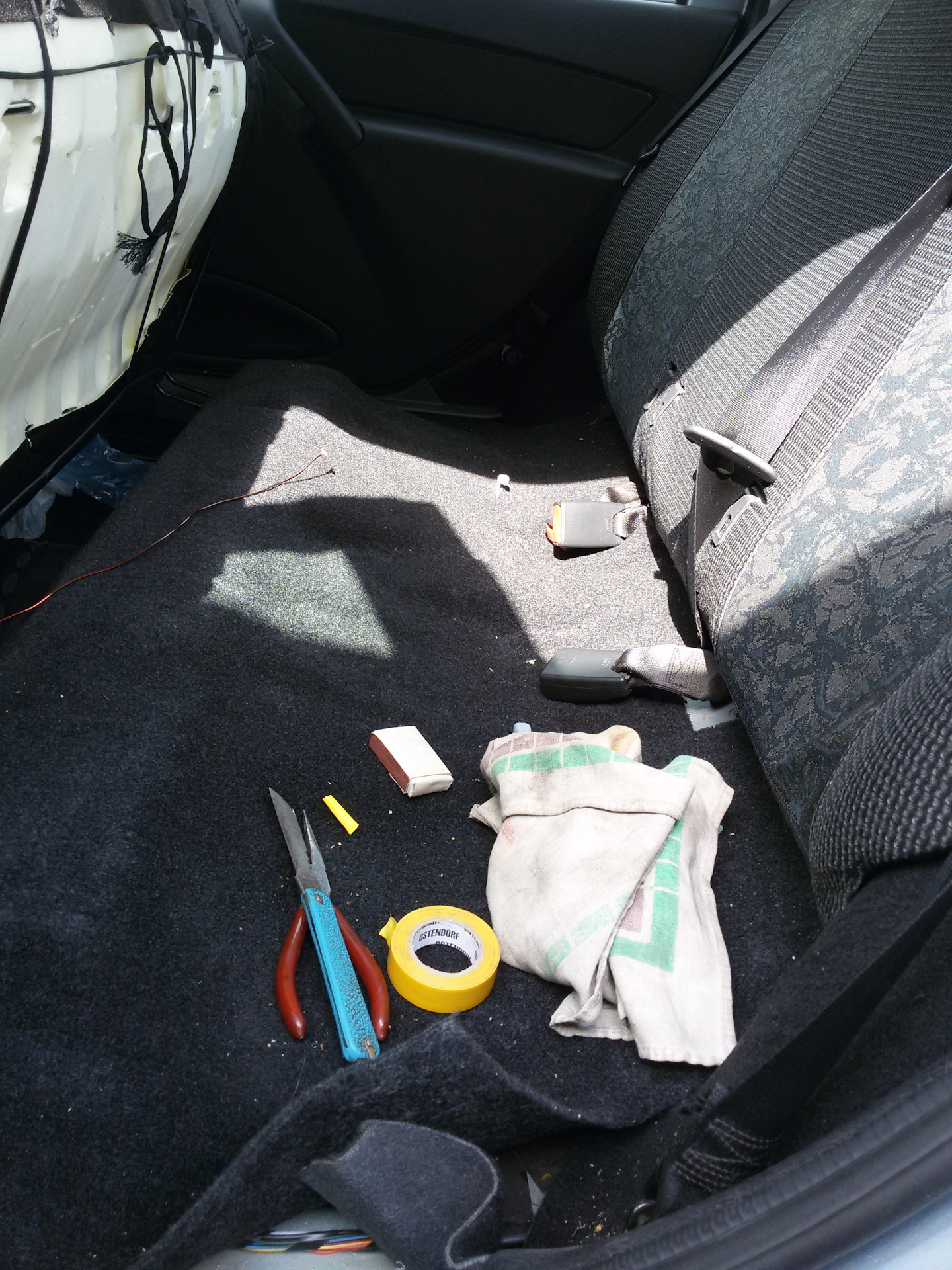

— Оранжево-белый — черный с белой полосой. Тянул провод в багажник к плафону освещения багажника, подключал через диод

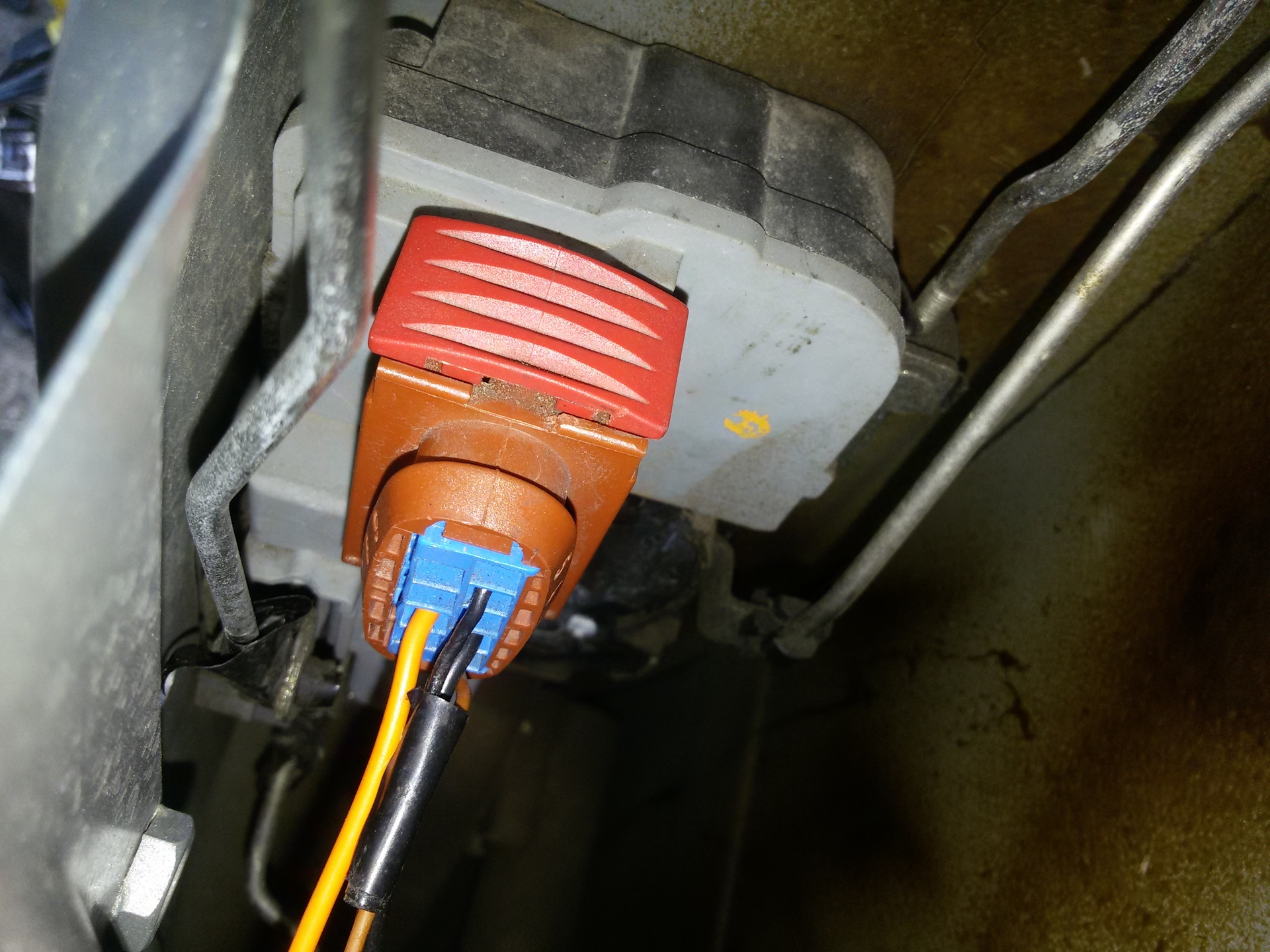

— оранжевый с черным (Два провода вместе) тянем под капот и подключаем датчик температуры ОЖ

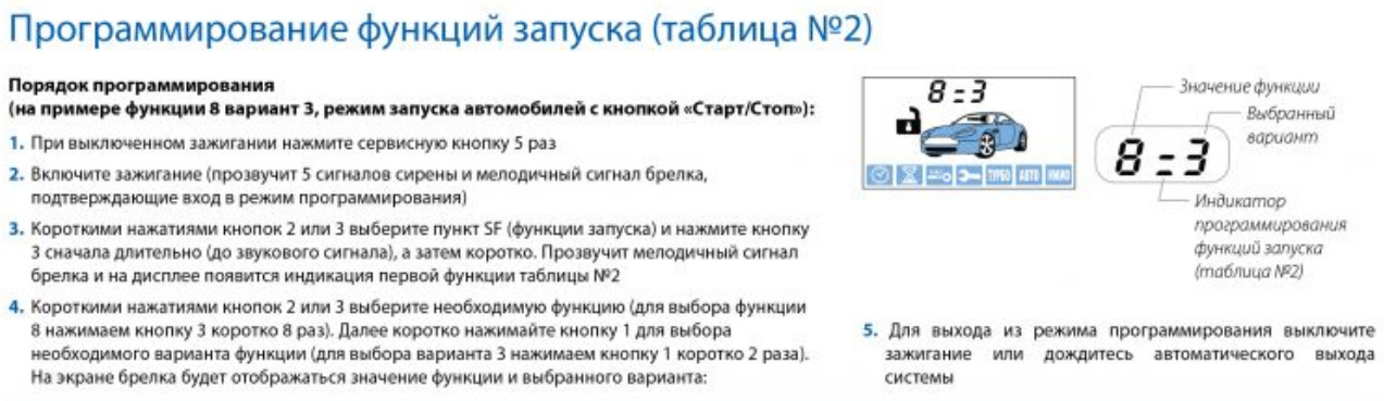

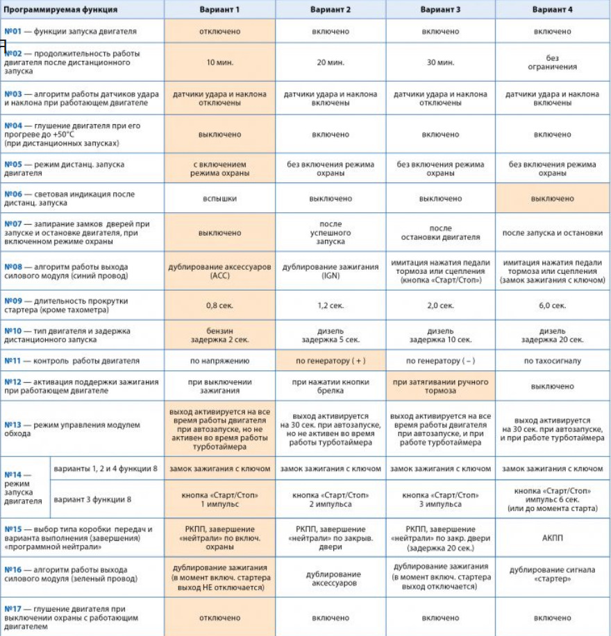

Теперь нужно запрограммировать сигнализацию, чтобы был автозапуск!
Заходим в режим программирования как в инструкции и программируем функции:
— Функция №1 — Вариант 2
— Функция №11 — Вариант 4
— Функция №2 — по желанию
— Функция №4 — по желанию
— Функция №6 — по желанию
Программирование сервисных функции делать по своему усмотрению в зависимости от доп. каналов, которые вы подключили.

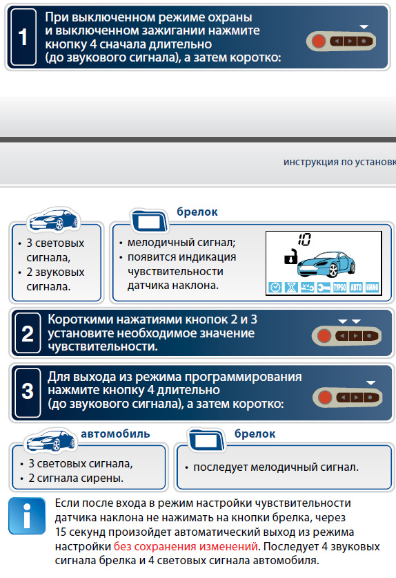

Теперь перейдем к настройке чувствительности датчика удара
Настройка датчика наклона
Теперь можно проверять сигнализацию! Ура как говорится=) При постановке на охрану и снятии машина может не подавать звуковых сигналов сирены, а в режиме тревоги пищит громко. Не бойтесь так и надо, если хотите, чтобы пикало, то нужно запрограммировать громкость по инструкции ниже:
После настройки машина начнет подавать сигналы при постановке и снятии с охраны.

Схема с реле, в обоих схемах взгляд со стороны разъёмов мама или со стороны проводов? Спасибо
Со стороны проводов, смотреть на контакты реле.

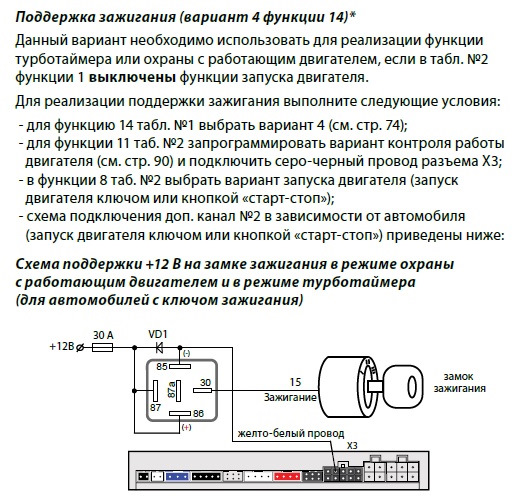

еще хотел вопрос задать, как реализовать поддержку зажигания (это для режима охраны с заведенным двигателем)?
Если будет установлен силовой модуль (на замок зажигания) из комплекта сигнализации этого достаточно или надо отдельно ставить реле, которое будет управляться допканалом сигнализации (как показано на фото)?

Странно…тогда зачем ты ставил диоды если в этом проводе минус пропадает сразу
Чтобы подключать 3 пассажирские двери не в параллель, чтобы сигнализация видела все двери, а машина только водительскую. Сделал для того, чтобы если пассажиры открывают двери то чтобы ключ не пищалки и свет не загорали.
Аааа…ясненько

Слушай а ещё один вопрос, разрывать нужно сам плюсовой провод мозгов или один из контаков катушки штатного реле?
Плюсовой в разрыв )
не стал я извращаться с блокировкой эсуд, там просто нереально подобраться к этому проводу)) я сделал как ты, врезался в бензонасос, но стартер не стал блокировать…это критично? просто где ни читаю стартер мало кто блокирует…это я так понимаю по желанию?
Конечно по желанию, чем больше блокирует, тем лучше ))
но это ж на сколько ампер нужно реле чтоб стартерную цепь разорвать?ампер на 50…
Разрывается цепь от замка зажигания до реле стартера. Там обычное реле справляется
ну вот к примеру я не стал блокировать стартер и мозги, а только бензонасос(по моему так многие делают) то к примеру при осуществлении програмной нейтрали когда я включаю режим охраны находясь возле заведёной машины она заглохнет сразу или будет молотить до тех пор пока давление до конца в рампе не упадёт?я имею в виду отключение бензонасоса означает ли мгновенную остановку двигателя?
Пока давление не упадет, бензонасос будет блокировать только в режиме тревоги, когда машину откроют
тоесть у тебя она после нажатия кнопки запирания, когда ты уже вышел на заведёном движке и захлопнул дверь она глохнет не сразу а через несколько секунд?
Нет, смотри. Когда ты выходишь из машины, и закрываешь тем самым ты подготовил машину к авто запуску. В момент когда ты вытаскивает ключ из замка зажигания, то сигнализация сама поддерживает зажигание и машина работает. А когда ставишь на охрану, то сигнализация отрубает зажигание и машина глохнет. Блокировка стартера нужна не для этого, а для того, чтобы в случае тревоги ( вскрыли машину) заблокирован цепь и машину не смогли завести.
Ааааа)))))понял!) Пропадает поддержка зажигания)))жёлтый провод)спасибо )блин чувак ты так выручаешь своей записью)если бы не ты я бы сам не решился ставить) благо есть такие смельчаки как ты)спасибо)
