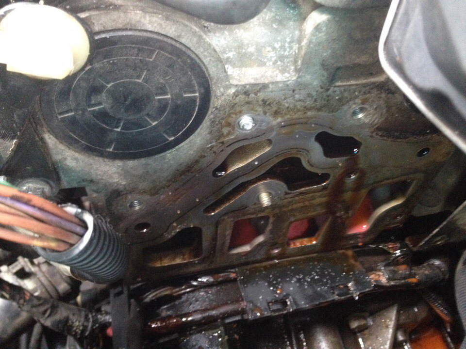

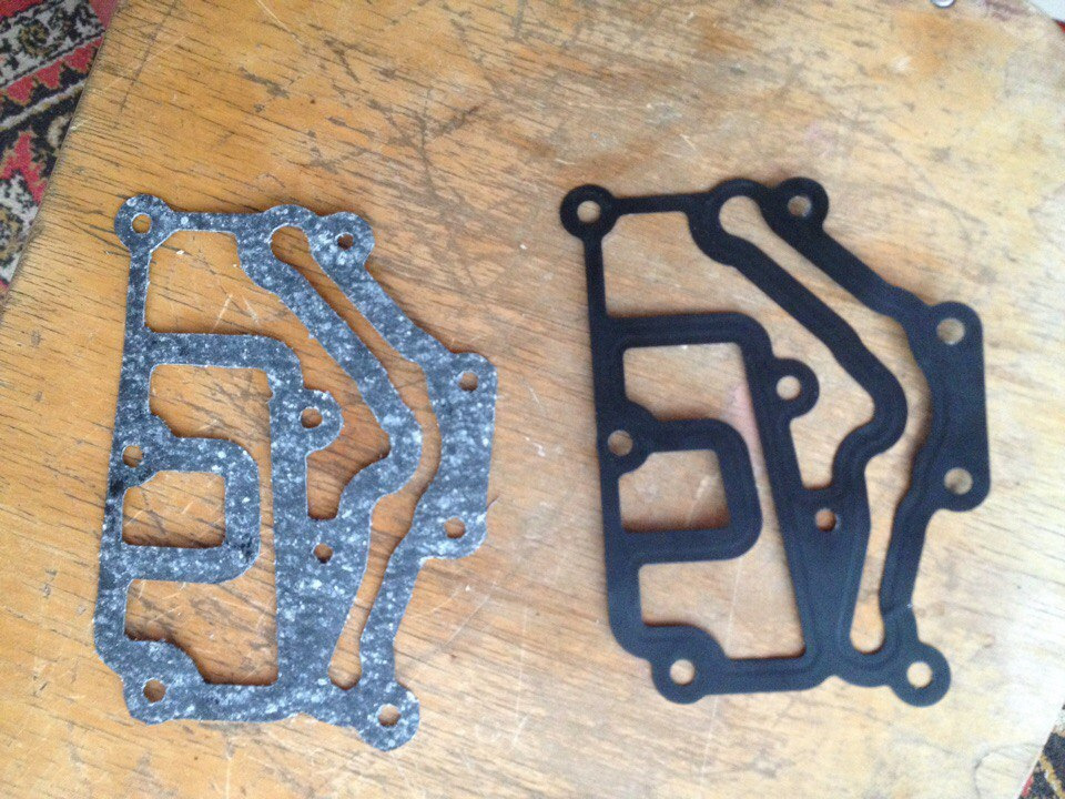

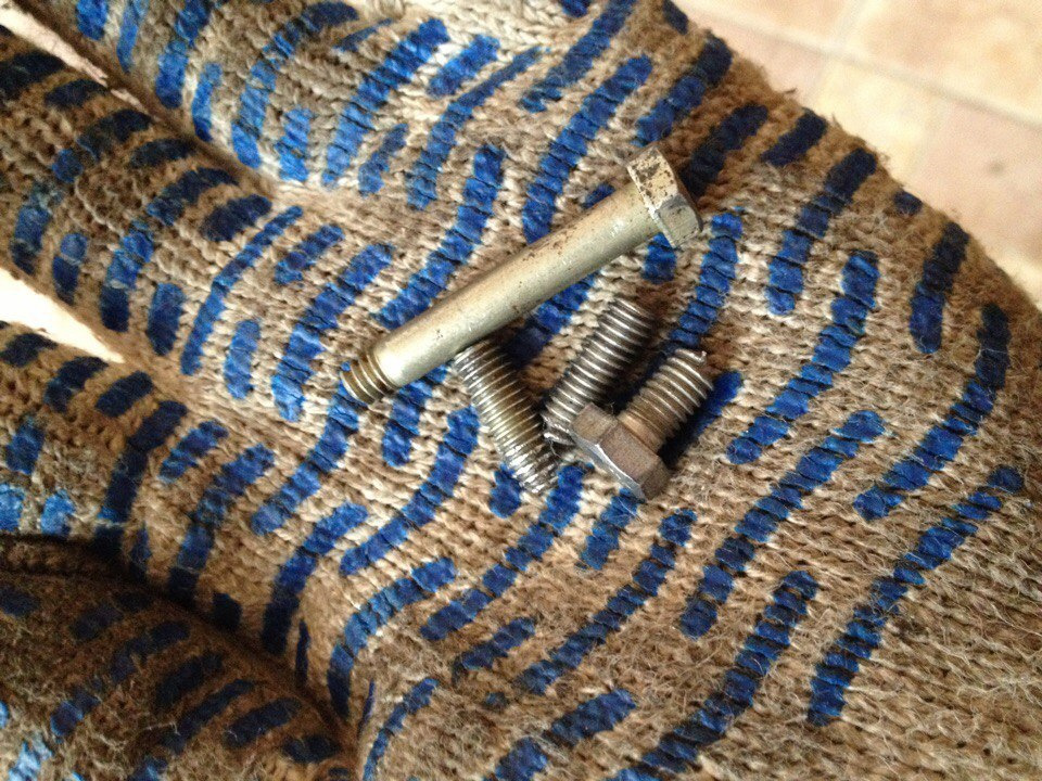

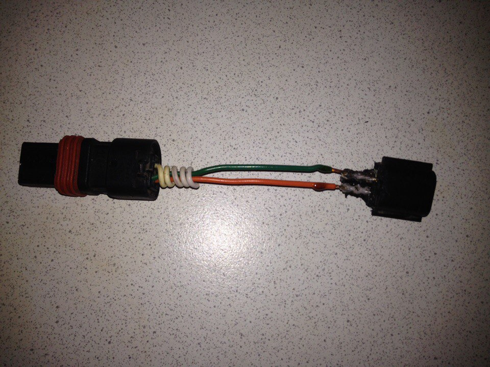

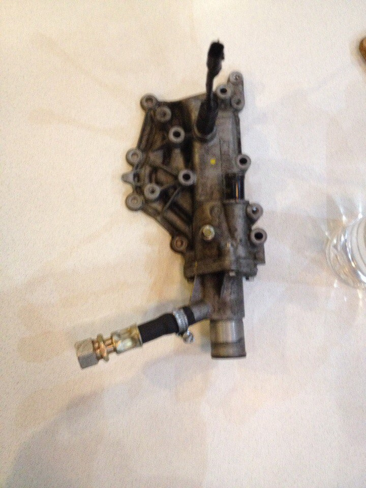

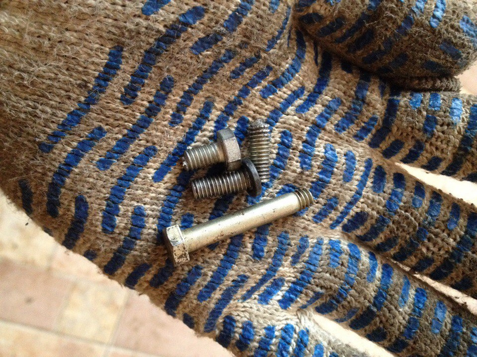

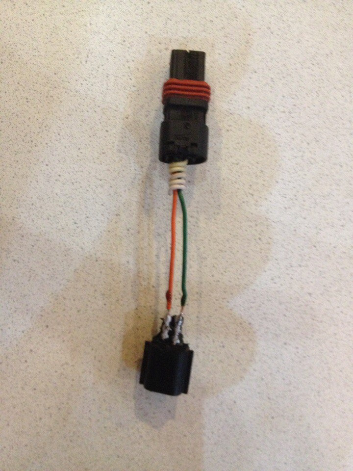

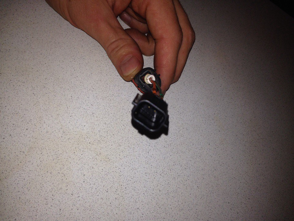

В общем с наступлением холодов, понял что термостат заклинил в открытом положении и масло стало чуть чуть попадать в антифриз. А так как корпус был давно уже куплен( см www.drive2.ru/l/8977870/ ), решил не тянуть. Купил антифриз 5л красный, прокладку в Логан шопе за 970 р. Она оказалась гнутой, в дальнейшем это сыграет дурацкую шутку со мной, антифриз безбожно утекал прямо на диск сцепления. В общем все как положено. Спасибо за инфу www.drive2.ru/b/3230109/ . На фото видно как я переделал фишку, чтоб не портить проводку. Разумеется я перетянул болты, которые тоже купил заранее. Они остались торчать из ДВС, выкрутил пассатижами эти огрызки. Страху натерпелся блин.С затяжкой вообще проблема большая была. Даже купил динамометрический ключ. После того как я налажал с прокладкой, вырезал другую из паронита. Доехал до магазина, купил каленые болты, ровную прокладку и … поехал устанавливать в Логан-центр. Ибо надоело разбирать сто раз. В общем все установлено. Все работает. Жара в машине! И чувство надежности прям не покидает. Надеюсь помог тем кто сомневается. Цену поставил без моих косяков (работа-700, антифриз-800, прокладка-1000, корпус термостата-1500). Про болты не помню.

В разъеме, который "на соплях"?

Болты купил мощные. Угомонись уже.

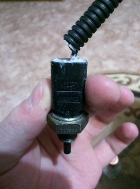

Капец болты из пластилина чтоли делают. А что это за отвод на термосе что заглушил, зачем он?
У Дастера там патрубок еще какой то идет. Я просто заглушил. Запаять никто не взялся.
Паять не надо. Я нарезал резьбу в нём и закрутил винт с герметичном.
заглушка менее геморно в деревне вечером)

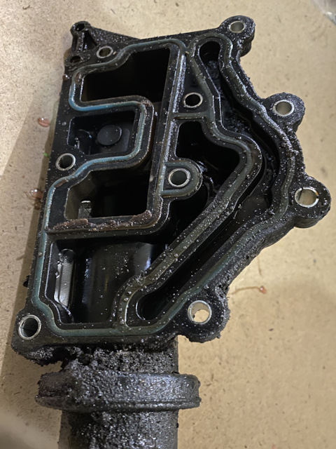

Почему все стараются ставить металлический корпус термостата? Какая проблема с пластмассовым?
Пластик поведет со временем. Сперва масло в антифриз пойдет, а потом и наоборот. Плюс металлический-разборный. Поменял сам термостат и все. Стоить будет рублей 300, а не 5-7 тыс.

При пробеге 150000 из под корпуса термостата антифриз во все стороны тек, поставил новый оригинал через какое-то время опять все мокро вокруг термостата да еще и в расширительном бочке масло появилось, так что делаю как автор, да и как многие делают
Правильное дело сделал, но заглушка ужасная. И с болтами ожидаемо. Но молодец. Зато навечно.
Спасибо. Заглушка надежная )))
