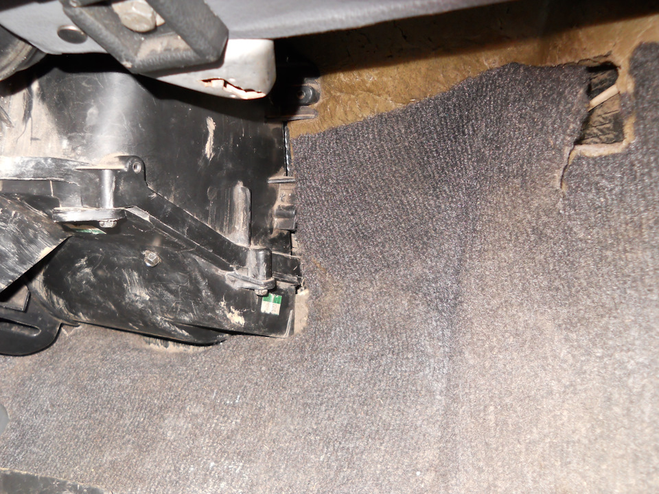

Всем доброго времени суток. Решил заняться проклейкой печки. Думаю всем известная проблема нексии что печка не как не греет(
Так что монтаж и демонтаж пластика известен я думаю всем) Да и на просторах интернета его много)
вообщем как добрался до радиатора, снял пластик проклеил заслонку и вырезал доп.отверстие чтобы обдув воздуха попадал на всю площадь радиатора не не на половину, возможно поможет, если будут ухудшения, то разбираю все и заклеиваю) Но опять же, как пишет что помогает, вообщем время покажет)
Так же собираюсь заказать:
1.Корпус термостата (алюминиевый)
2. Ну и сам элемент термостата на 92 град. (92-107) рабочий диапазон открытия, выходит что он открывается постепенно.
Благо движка 1,5 L A15MF l4 термостат находиться не в блоке, существенно заменить его не так проблемно)
Так же пока собирал консоль, смазал шток включения передач и саму резинку, видно на фото она покращилась немного, снял размеры с внутреннего диаметра, вытачу колечко из второпласта и будет самолет)
Всем всего наилучшего и удачи на дорогах!

вот это место как нить проклей тоже у меня оттуда сдорово холодом дует я его пока паролоном заткнул. Стенка моторного щитка и корпус печки
Проклейка и замена термостат в моём случае помогла на все 100… В — 25 езду теперь без перчаток и шапки.
