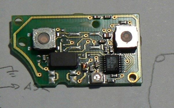

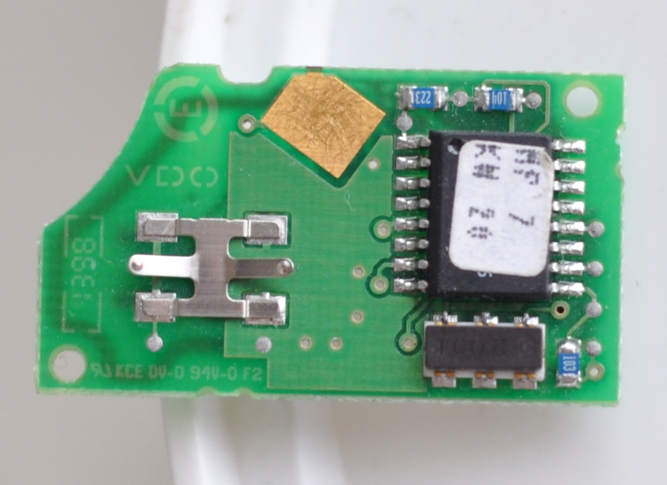

Сделаю полезную запись для тех, кто как и я маялся с плохим срабатыванием радиоключа. Ключ если и срабатывал, то у самого лобового стекла. Информации об этом очень мало. Грешил на блок комфорта, но он уже давным давно пропаян, антенну, но и она в порядке. А когда менял корпус на ключе увидел что платы разные.
После этого один из ключей практически перестал быть радио ключом.
Нашел на 2 форумах информацию тынц и тынц
За радиус действия отвечает микросхема U2741BM, если она "устала" происходят симптомы как у меня.
В ключе который почти "умер"
микросхема чуть отличается буквой U2741BN. В нашем болоте как всегда делают большие глаза, если спрашиваешь что нибудь редкое. В итоге заказал на Ebay
Дождался, а времени заняться всё не было.
Тут с похожей ситуацией попадается Carlito92
После замены у него всё заработало
И вот на днях у меня наконец таки дошли руки этим заняться. Выпаял микруху, но повредил дорожку, пришлось отдать мастерам, что бы впаяли и исправили дорожку. Наконец таки ключ в новом корпусе берёт за 5-6м от машины.
P.S. Брелок подарила супруга, да знаю что так опасно таскать ключ, перевешу на ключи от квартиры)
P.P.S. поставил вместо батарейки 2032 две батарейки 2016 из Fix Price, сегодня попробовал с 20 метров, всё отлично работает. За подсказку про батарейки для ключа с частотой 433 Mz большое спасибо Golf4v6

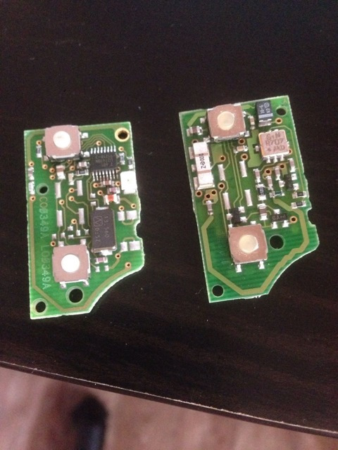

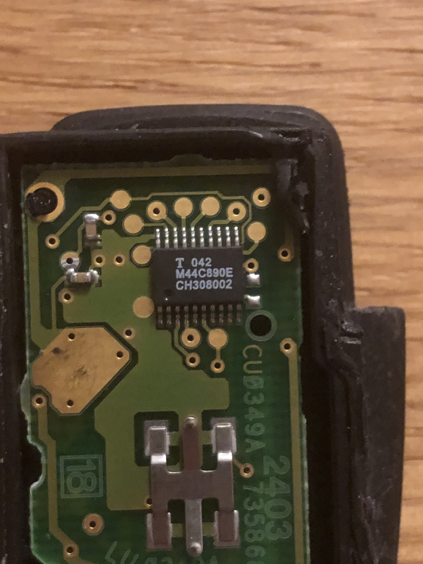

У меня такая микросхема
С такими ни разу не сталкивался. На алике M44C890E нашел только по 10 и по 5 шт. Цена не маленькая.
В Германии возможно проще будет купить ключ на разборке с такой частотой и привязать его.
Mirik001
Нужная микросхема с обратной стороны платы. Там где кнопки.
А подскажите если вместо U2741BM установить U2741BN работать будет?
должно

С новой микрухой ключ берет за 5-6м от машины, а с фокусом с батарейками ключ берет за 20метров от машины? Все верно я понял?

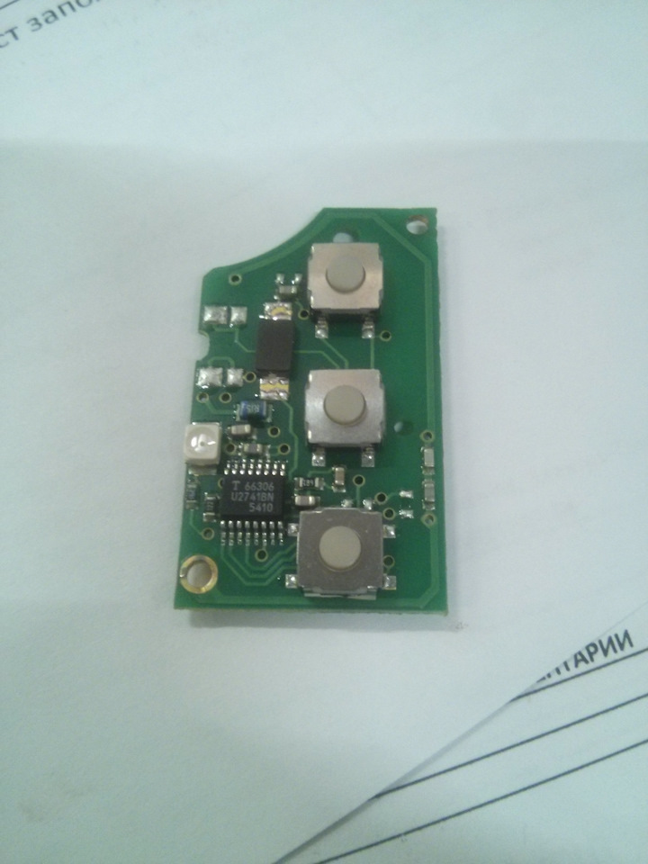

З.Ы, третью кнопку пофиг как припаивать? все ровно работать бедт? или есть положение по ножкам?
там видно куда и как припаивать, но я забил на открытие багажника, много надо менять, что бы реализовать.
что там видно? места посадочные? так это и ежу понятно))) я имел ввиду кнопка имеет вход/выход на лапках или пох?
а что там менять то нужно?
у кнопки 4 лапки — они запаралелены попарно, поперёк не поставишь.

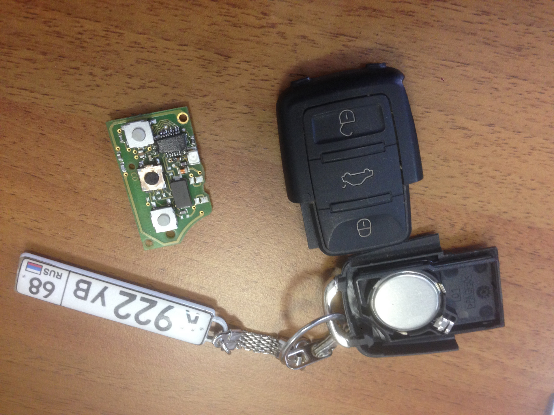

А всего то батареек надо было на 6в вместо 3в и дальность появилась.)
Сохраним-ка эту ссылочку =)
не страндеть метров 40-50 берет.а у тебя 5-6метров мало
дело было в батарейке. на 433Mz надо 6в, а не 3в как в 434Mz
У меня был один обычный ключ и нештатная сигналка и однажды я все это раздавил дверью. Ключ купил выкидной, сигналку отключил. Никто неподскажет можно ли купить какую сигналку и плату с нее вставить в выкидушку?
Как то мало 5-6 метров?
Мой с 3 этажа за 20 метров с первого раза срабатывает.
может потому, что, батарейка 3v вместо 6
Ооо! Вот это реально полезно…такая же проблема, надо попробовать.
Ну хоть что-то полезное написал xD
ты используешь одну батарейку 2032? обычно радиоключи на 433 на гольф 4 и собратьев используют 2х 1620 . то есть 6вольт. поставив 2032 ты получаешь 3в. по идее надо ставить 2х2016 если новый корпус ставишь. 434мгц ключи уже используют одну 2032 .
У меня в одном была одна батарейка, во втором 2, но я корпус махнул и поставил тоже одну на 3в ничего- всё работает.
работать работает но я думаю ты сможешь догадаться к чему приводит более слабая чем надо батарейка.
ну наверно к уменьшению радиуса действия. CR1620 болтаться будут, попробую поставить 2016х2 Интересно почему во втором ключе изначально была одна 2032 и корпус под неё.

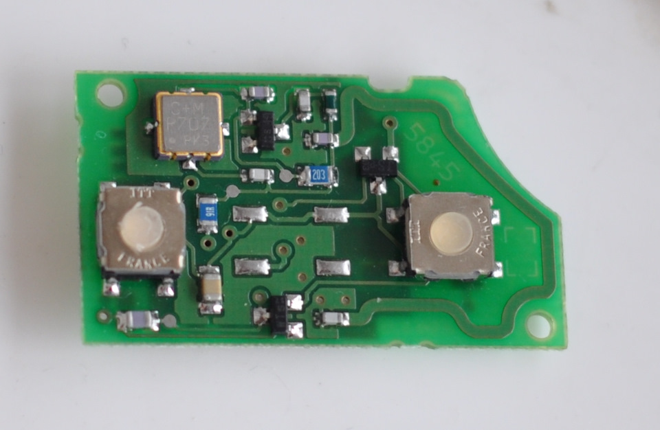

я всё думаю купить другую 433мгц и сравнить. есть на 315мгц оригинал, может с кем поменяюсь
На Али по 800р платы мне попадались.Правда не смотрел OEM или нет.
да, можно и с али взять. вот такая у меня на 315. может кто увидит. поменяю на 433

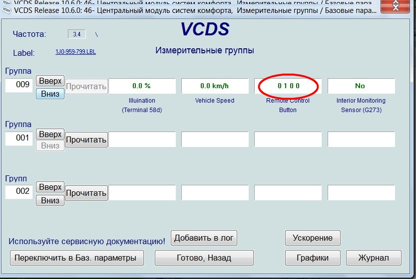

ну вроде как по инструкции 46 группа
канал 0 сброс, далее первый или второй(щас точно не скажу)количество ключей, тест, сохранить и жмем кнопку на ключе, ведь так?
можно тупо смотреть в измеряемых группах канал 009 и жмёте кнопку незарегистрированного ещё брелока, если показывает отклик в виде 0100, или 1000, то привязать будет можно, если тишина, то не синхронизируется и не распознаёт комфорт частоту сигнала брелока

Ту что покупал я, совсем другая схема. Пробовал сравнивать элементы, на той что с Али пришла сильно меньше… И самое главное, этот ключ уже раз 5 отваливался.
Ничего не понял)
Я говорю, что я брал ключ на Али, там схема совсем другая, даже близко не похожа на ОЕМ ключ и сильно меньше элементов.
