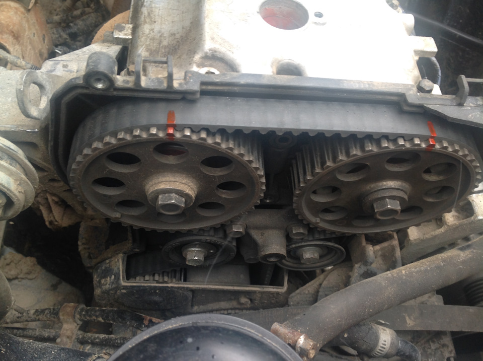

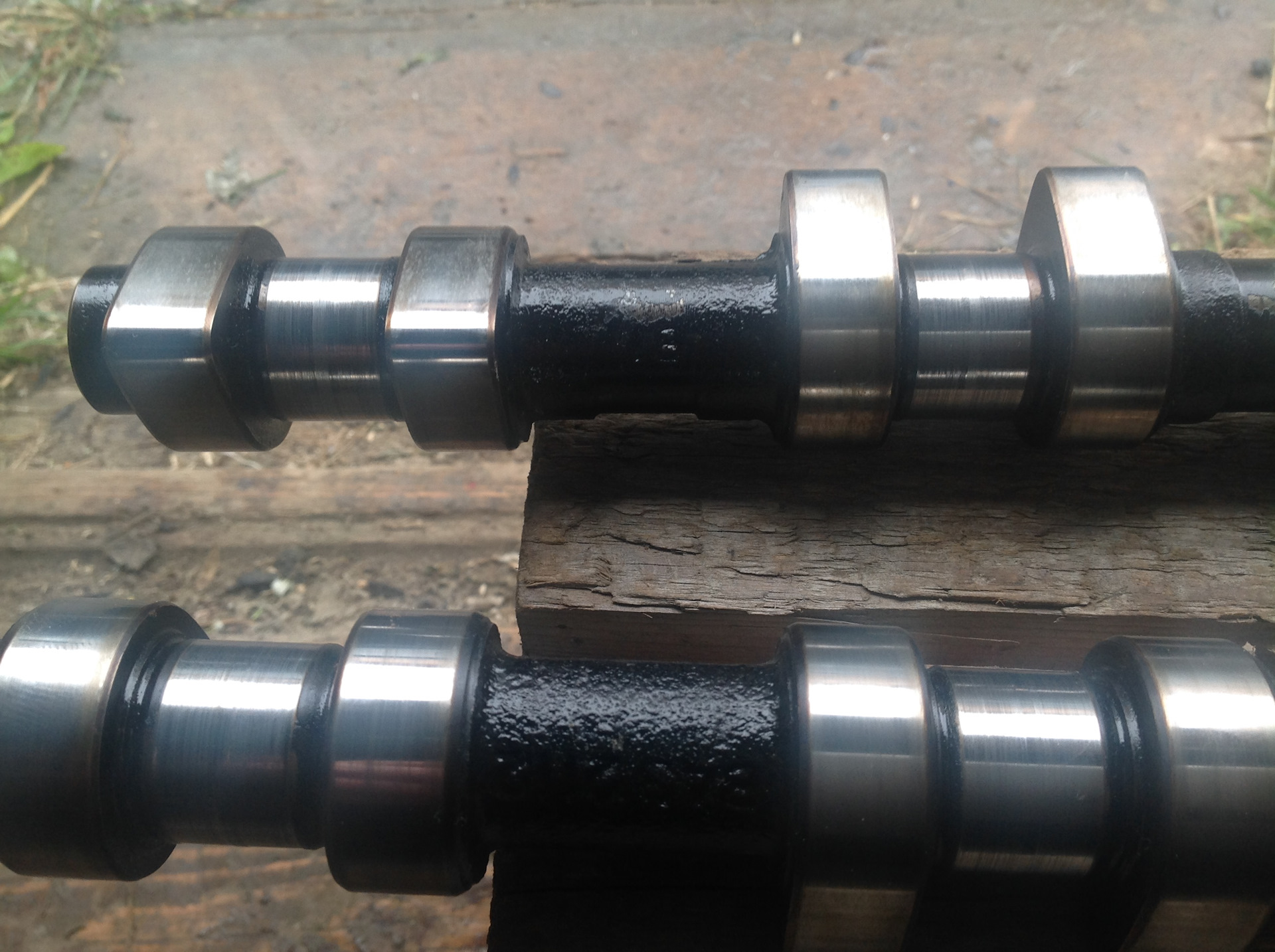

Привет драйвовчане!Сделал замену распредвалов после того как стал замечать характерные посторонние шумы в виде цоканья.
Шейки распредвалов не вооруженным взглядом видно что износ присуцтвует, с постелями не так печально они в идеальном состоянии.Друзья может кому моя статейка и пригодится
Запчасти на фото: 1119114401001

поверь эта тищина не на долго я делал так голове хона почитай мой журнал по приоре
Интересно!месяца полтора два езжу не разу не наблюдал болезненного в работе двигателя.Чему именно хана в голове?
Если бы что то было кроме валов то оно давно дало о себе знать, тем более езда у меня на ней не спакойная частенько давлю гашетку
у меня через 10000 все вернулось
Если так будет как ты говоришь обязательно отпишусь в БЖ
да я мучался с этой бедой потерты седла распредвала у приоры это бывает
Что то я особой разницы не заметил только гидрик затих, а в остальном…
Это первый запуск после ремонта поэтому и не заметил разницы)движок до полного прогрева стал работать тихо.
