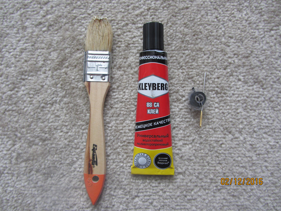

Так как в моей комплектации кожаного руля не было, а хотелось, решил это исправить! Заказал кожаную накладку. И вот, наконец-то, ее получил!
Установка:

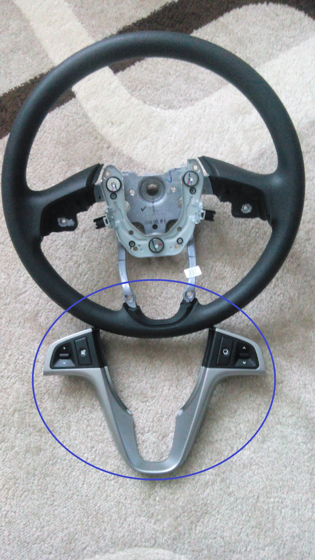

7. Делаем метки на руле и на валу, чтобы при обратном монтаже не спутать положения руля и шлицов;
8. Головкой «на 22» откручиваем гайку крепления рулевого колеса к валу и снимаем руль;
9. Обратите внимание на положение «улитки». Она должна находиться в том положении, из которого она делает два полных оборота влево и вправо, в противном случаем возможен ее обрыв;
10. Снимаем заднюю пластиковую накладку. Для этого откручиваем четыре винта на задней крышке (два из них будут закрыты декоративными заглушками, два открыты). Отсоединяем фишку звукового сигнала и разъемы аудио управления на руле. Задняя крышка снята;
11. Снимаем переднюю пластиковую накладку. Откручиваем два винта крепления аудио управления на руле. Передняя накладка снята;
12. Достаем кожаную накладку из воды. Отжимаем ее;
13. Расправляем кожаную накладку, симметрично располагаем ее на руле;
14. Фиксируем накладку на руле с помощью нити (хомутов) в указанных местах. Это нужно для того, чтобы в процессе шнурования накладка не «съехала»;
15. Начинаем шнуровать. Я начал шнуровать с левой верхней стороны от аудио управления в правую. Шов спортивный. В конце закреплял либо узлом через перфорированную кожу, либо завязывал узел на спице;
16. Края кожи на спице сушим феном и приклеиваем, предварительно натянув их центру руля так, чтобы края были заправлены под накладки. Клея использовал много, он выступил через перфорированную кожу, но убрался влажной салфеткой, не оставив никаких следов! Так что не переживайте, если вдруг и у Вас выступит;
17. Даем клею высохнуть. Я просто оставил в комнате на ночь. Можно использовать тот же фен.

Для откручивания гайки руля, необходимо головку на 21, а не на 22, как написал автор. Гайка откручивается не легко, мне пришлось использовать пол-метровую добавку как доп.рычаг.
22 головой откручивается очень даже прекрасно, тоже читал, у многих стоит в тексте «голова на 21» и «т30», откуда там «т30»
Взял головку на 22 и спокойно сорвал гайку
Ну, можно взять что угодно, но гайка под ключ на 21
