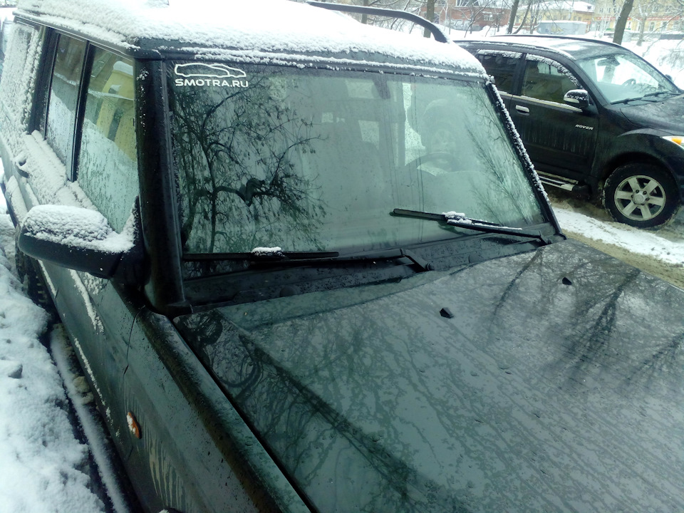

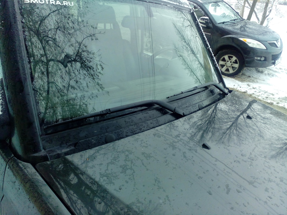

Первым делом после покупки стало возвращение на круги своя родных костылей и дворников (предыдущий хозяин поставил костыли и дворники от ваз-десятки). При открывании капот задевал за костыль водительского дворника, ну и эстетически очень нехорошо смотрелось

Сейчас некоторые начнут спрашивать, почему поводки стеклоочистителя от первого Дискавери не поставил? И правильно, родные эстетичней!
Только на левом еще спойлер стоял.
TALENTOFIL
От первого думал, скажу больше, даже на разборке нашел (и тему про наконечник костыля от этой же 10ки тоже знаю :), но вид у машины стал бы не тот. С родными все таки лучше.
только хреново они чистят.
Так же не хотел менять до последнего, переделал родные под крючки, через пол года поставил от д1.
Правую сторону перестал чистить…
Чистить они нормально не могут, с этим согласен, будем искать мощнее пружину
Да по ходу бестолку, там из за изгиба малый рычаг получается, что бы нормально прижать к стеклу… Мне они внешне нравятся, но не работают…
я пружину менял . сейчас чистят.камни и грязь и дождь со снегом)))))
Как же надо не любить машину, чтобы такое "гэ" на нее поставить?
Предыдущий хозяин мужик вроде неплохой (технически машин был в более менее нормальном состоянии), но от машины уже похоже уставший (правде не знаю почему).
