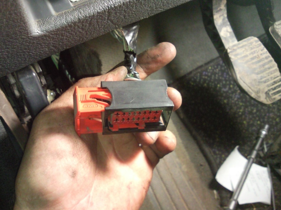

Как я уже писал в блоге- провода в двери для фонарика подсветки порога есть, а вот ни хрена не фурычит че-то, питания нет на белом проводе.
Долго копался в схемах, проверял провода от замка на наличие 12В. 12В есть, но при закрытом замке, а нам надо наиборот.
Сначала изучаем схему применимую для своего авто. Смотрим, ага! Провод можно взять с потолочного плафона, все равно он загорается при открывании двери и если так преспичет себе подсветить дорогу, можно будет просто нажать на потолочный передний плафон и подсветка в двери плавно зажгется.

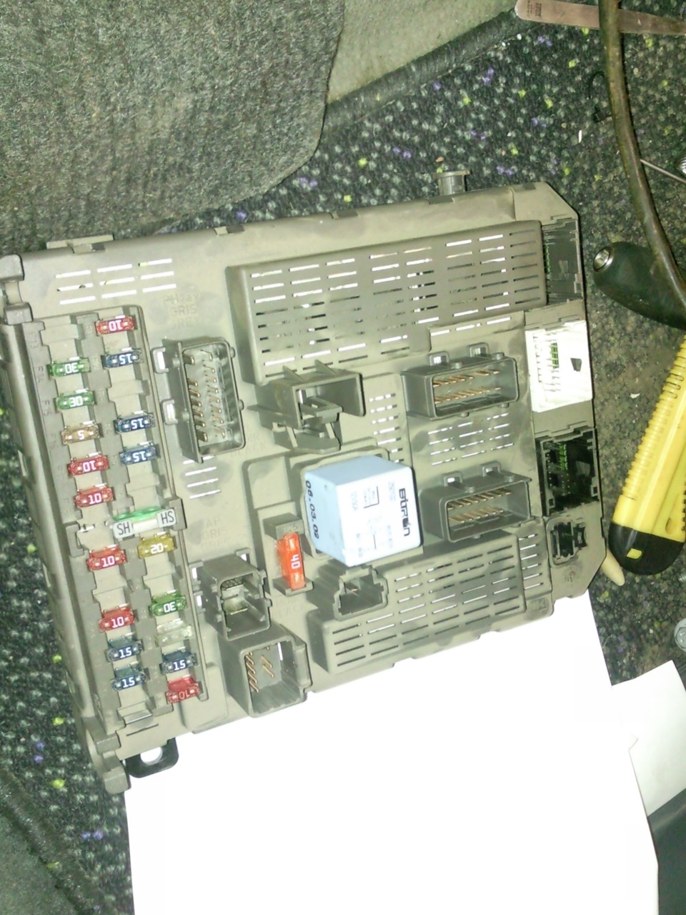

Но чтобы далеко не тянуть провод- аж с потолка, берем его со штекера на блоке BSI.
Сразу извеняйте за качество схем, лень и некогда было делать их лучше, кому надо могу сделать нормально:)
Конектор-40V BA,
провод- 301А в 32-м штырьке.
Но чтобы добраться до блока BSI придется снять карман, открутить и приопустить сам блок, отцепить много штекеров.
Затем приконектиться к нужному проводу.

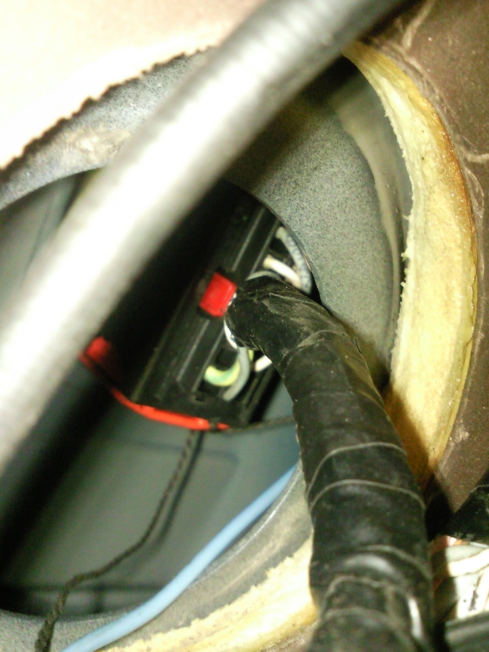

А вот дальше самое интересное- необходимо этот провод прокинуть в двери через резинку. Просто так проволочкой не выйдет, т.к. там за обшивкой со стороны торпеды спрятан разъем от двери и сюда к блоку BSI. Пришлось снимать резинки, расцеплять разъем и это все на ощупь!
Пробрасывать провод в дверь и ставить все обратно! Это у меня заняло весь день с изучением схем.
