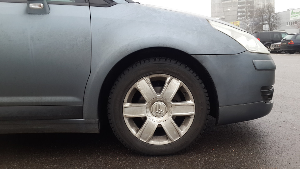

Лопнула пружина в пробке, обломало виток верхний,
Купил я значит, 2 новых пружины KYB RC2348 и опоры с подшипниками,
Когда увидел результат после замены, был как-бы сказать, огорчен…

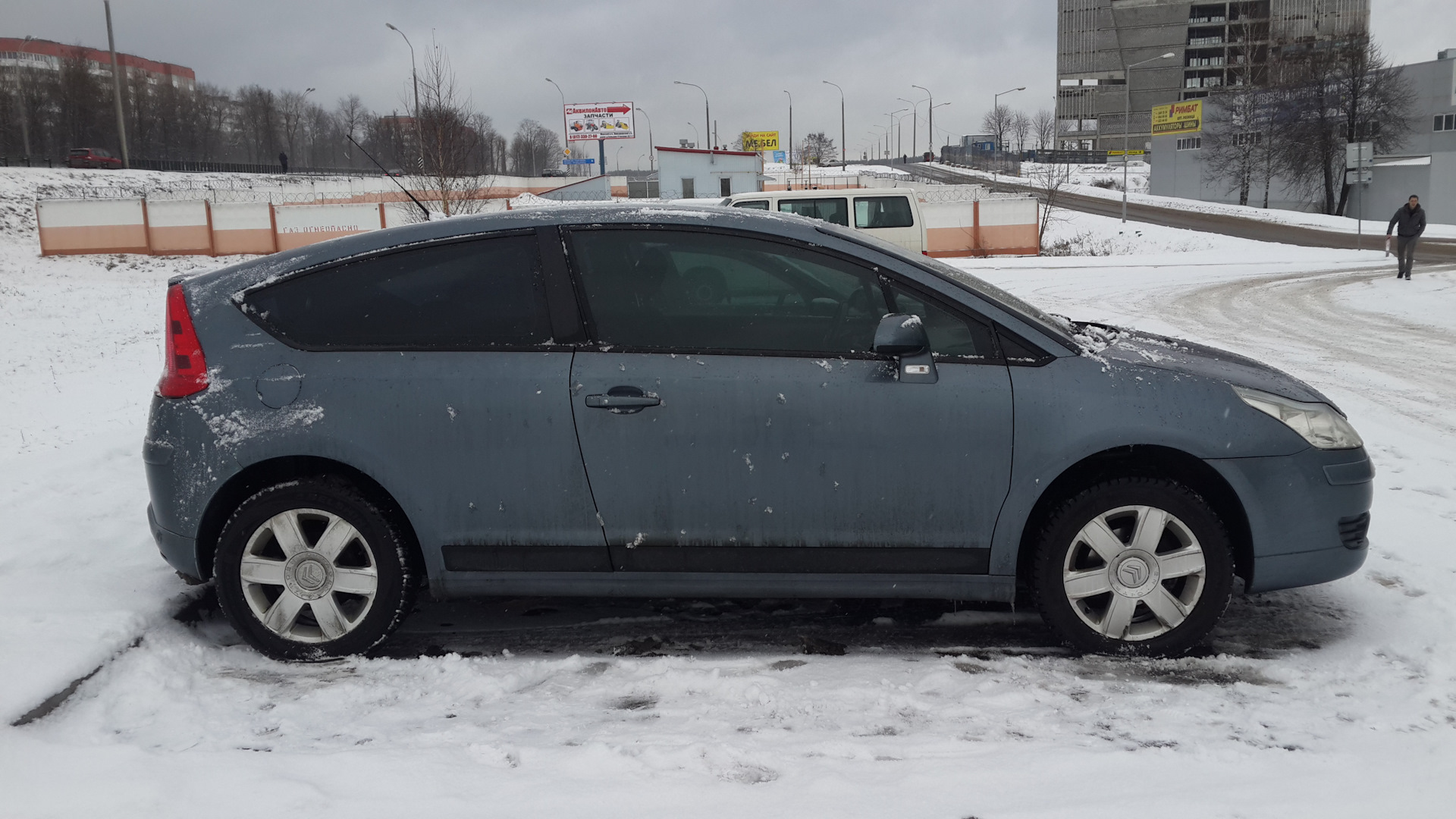

Ожидалось, что с новыми пружинами она чуть выше станет, но не так. Любители увеличить клиренс, конечно скажут огонь…
Я же, любитель низких машин. И ессссественно, такое меня раздражает…Да, может на зиму и нормально, но я и со старым клиренсом нормуль дружил. По факту на см 5 стало выше, а то и больше. Попа ниже переда.
Порывшись в каталоге, я увидел, что данные пружины подходят к 1.6, 2.0, 2.0 HDI . моторы по весу одинаковы, как бы, ДА ? Могу их по браку сдать и взять другие ( личн договор )
Внимание вопрос !
Хочу попробовать поставить пружины от 1.4 RC2247, может, кто ставил их на 1.6 ?
хар-ки :
1,4 — RC2247 — толщина — 12,75, внеш диам — 170, длина 398
1,6 — RC2348 — толщина — 12,75, внеш диам — 170, длина 442
По техдоку данные такие…Вроде все одинакового, кроме длины.
ДОПОЛНЕНИЕ.
техдок не обманул, по замерам. Диаметр и высота такая, как и написано.
Отличия шага витков и диаметр верхнего отверстия .

KYB как всегда делает пружины из чего попало. RC2248 имеет заводские параметры оригинала точь-в-точь, но морду задирает, как на нигерской тачке. Тут вариантов несколько — менять все пружины по кругу и все KYB, ну ли не все, но по кругу однозначно, так как перед махнете, а зад провисший. Не менять вообще, если пружины целые и не сильно уставшие. Экспериментировать с пружинами других производителей. Пружина RC2247 на 5 см короче и это не нормально, считаю.

Сейчас, спустя время, что скажете? Не просели 2247? Не слишком ли они мягкие?
Здравствуйте. У машины уже другой хозяин. Пружины отлично себя показывали, как и должны быть. Пробоев не наблюдалось, управляемось хорошая. Я бы сказал, что они и должны быть по каталогу.

Вот и у меня стоят KYB rc2348, уже почти год стоят и 15000км прошли, и нисколько не просели, перед у меня от асфальта до арки 71см.
Может тоже махнуть их на rc2247, так как раздражает что верх задран.

Ну с этими пружинами перед немного ниже, но колесо прям гармонично вписывается в арку.
смотрится классно, но впечатление что нужна жесткость пружины побольше чтобы энергоемкости хватало
Она толще немного, чем на 1.6, на сайте каябы можно сравнить характеристики

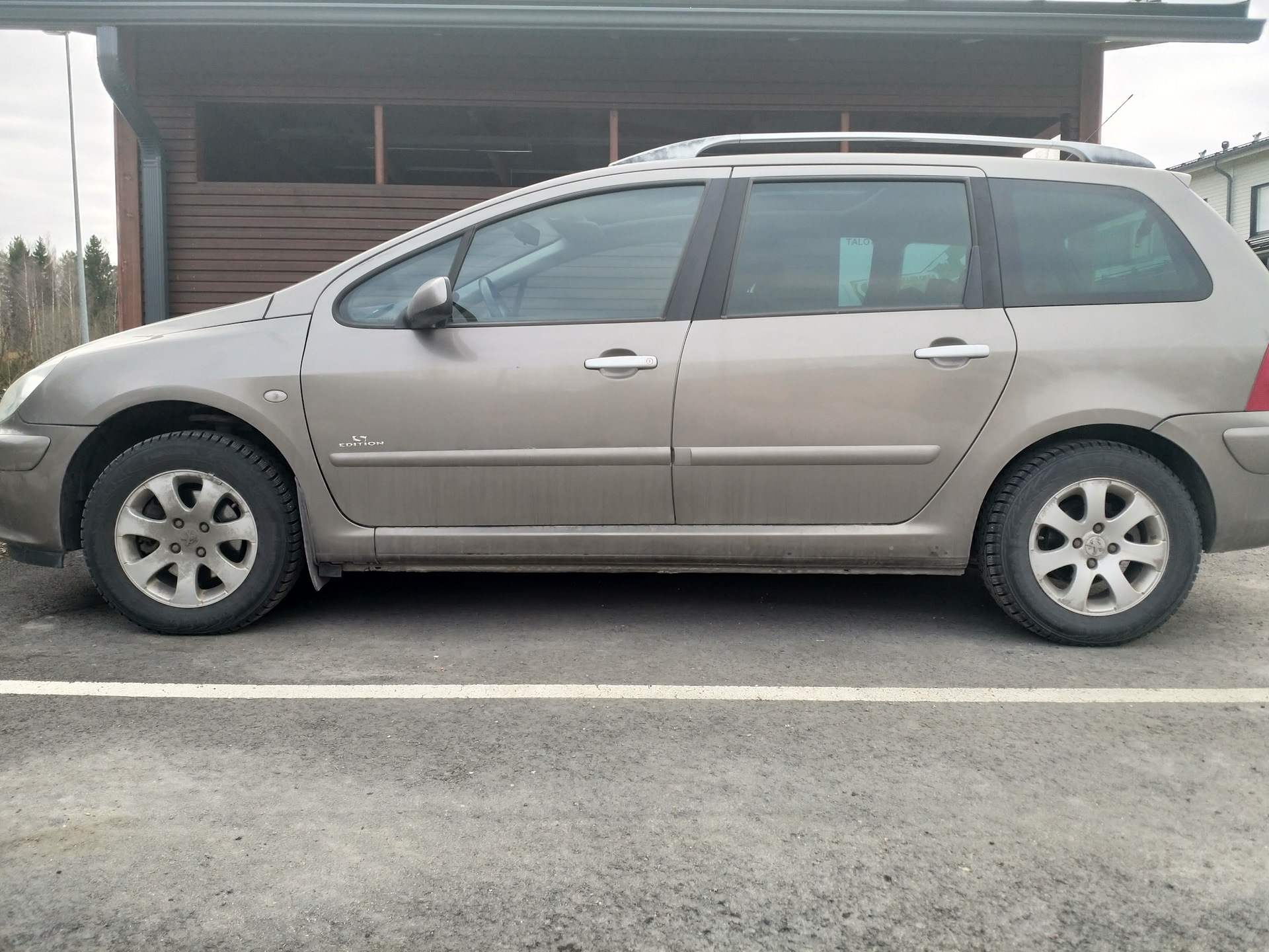

у меня на переде такие. ни разу не сели за 2 г.
Надо было заказывать от втса. Они то сядут, но совсем на чуть чуть
Ну да диковато смотрится :)
Думаю так не должно быть . Конечно получился катер какой-то . Это личное мнение
да это правильное мнение :) я как бы, сам не годую :)
давай махнемся, я тебе старые просевшие, а ты мне высокие!
Жип))
Они сядут, по лежачкам проедься на скорости, быстро всанут, у тебя просто стойки еще "глубоко вдохнули" когда ты их разгрузил при замене
Походу перед станет после усадки таким, каким и должен быть по-умолчанию. Если опа ниже — то и там менять пружины нужно :)
Не кипишуй, они быстро осядут
У меня после ремонта передней подвески, не трогал амы и пружины, зазор дорожный стал больше. Во как бывает.
Просядут точно. У меня пару недель просаживались
Просядут на сколько, на 1 см ? :) мне надо чтоб на 5…а так только через лет 5 :)
Где-то на 5 и сядут)
не сели
они должны сесть немного, не спеши, так бывает при разгрузке подвески
длина вроде правильная, может старые просевшие были…
