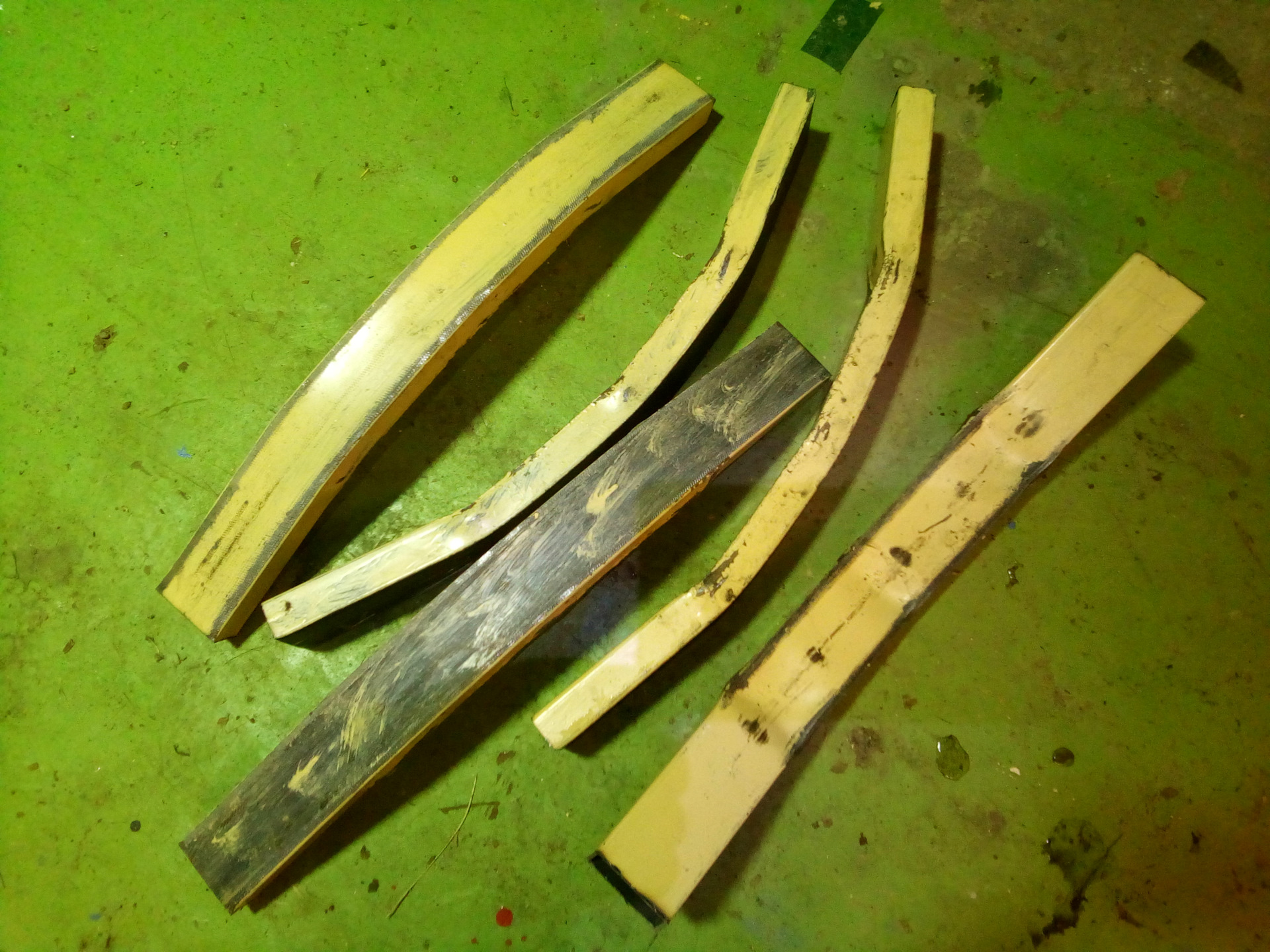

Давно собирался сделать такую штуковину (не один год собирался) да вот останавливало одно, негде снег чистить, улицу убирают, я еще проснуться не успеваю, а в деревне особо и развернуться не где, да и рельеф очень не ровный. Но все таки почитав посты которые появились осенью на этом сайте и других решил сделать, тем более что прикинул что материала должно хватить (в закромах так сказать).
У знакомого взял профилегиб, он долго не мог понять зачем.

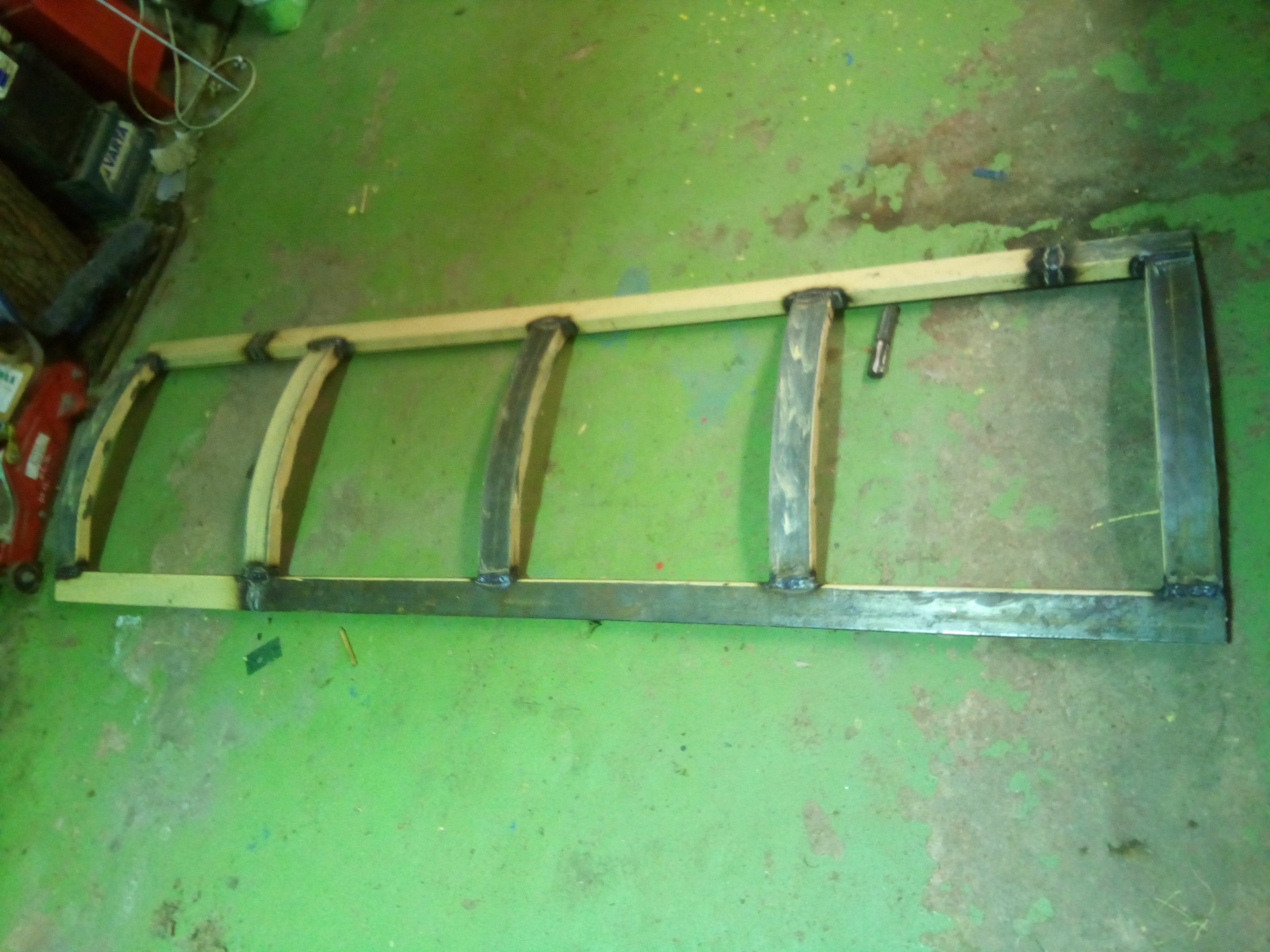

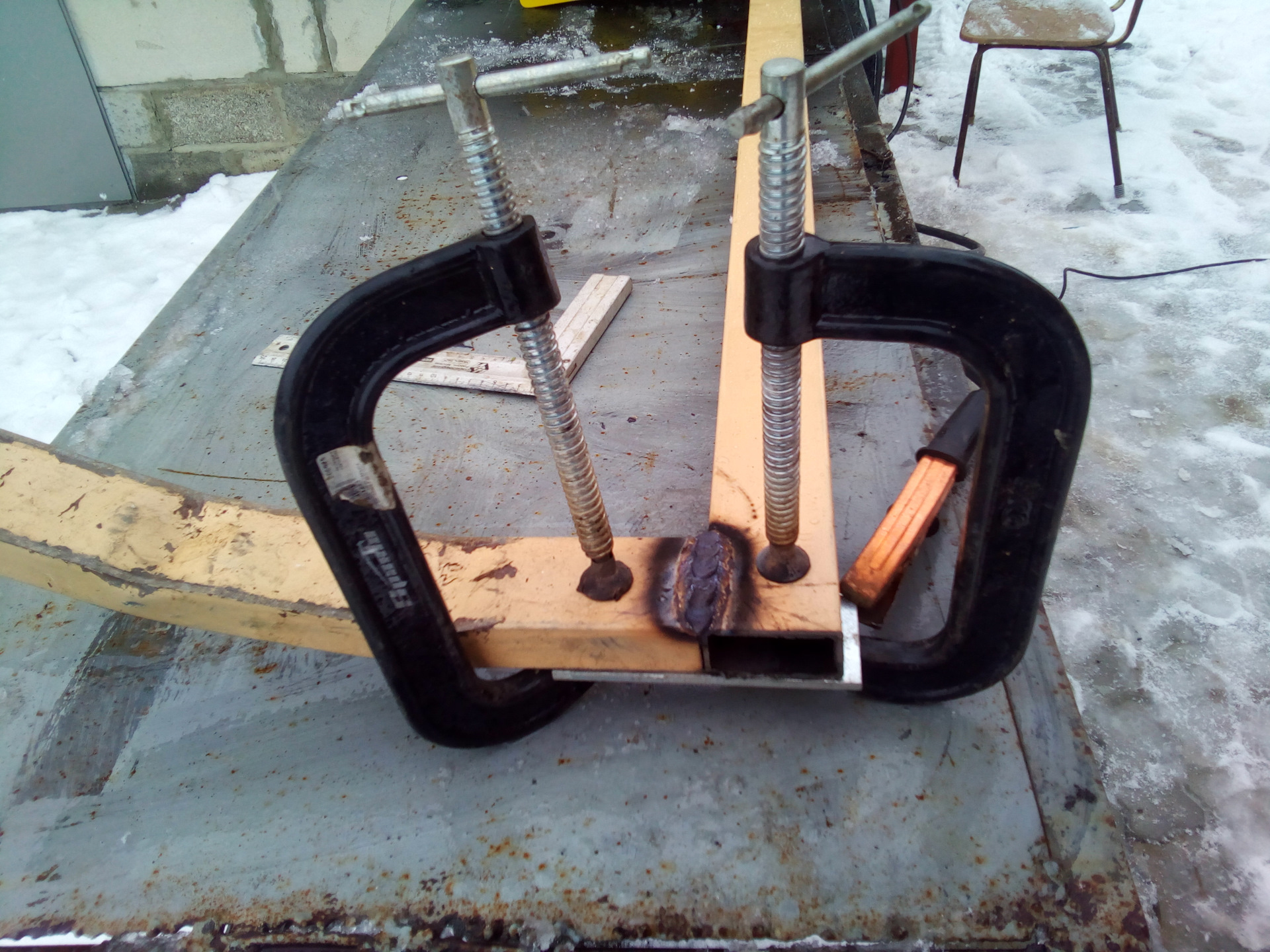

Конструкцию скажем так собирал в голове, собирательный образ со всего интернета. Из материалов пришлось купить профиль 50х50 на подрамник, тут я решил сэкономить и купил толщиной 2мм (изначально на рынке продавец мне сказал что толщиной 3мм менее 4метров не продадим) и при первом подъеме конструкция начала перекашиваться (правда была без усилителей, косынок) пришлось вырезать поперечную трубу, съездил на рынок купил трубу толщиной 3мм длинной 1м (у этого же продавца — без проблем) все сварил, усилил углы, и вроде все ОК.

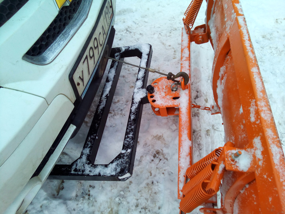

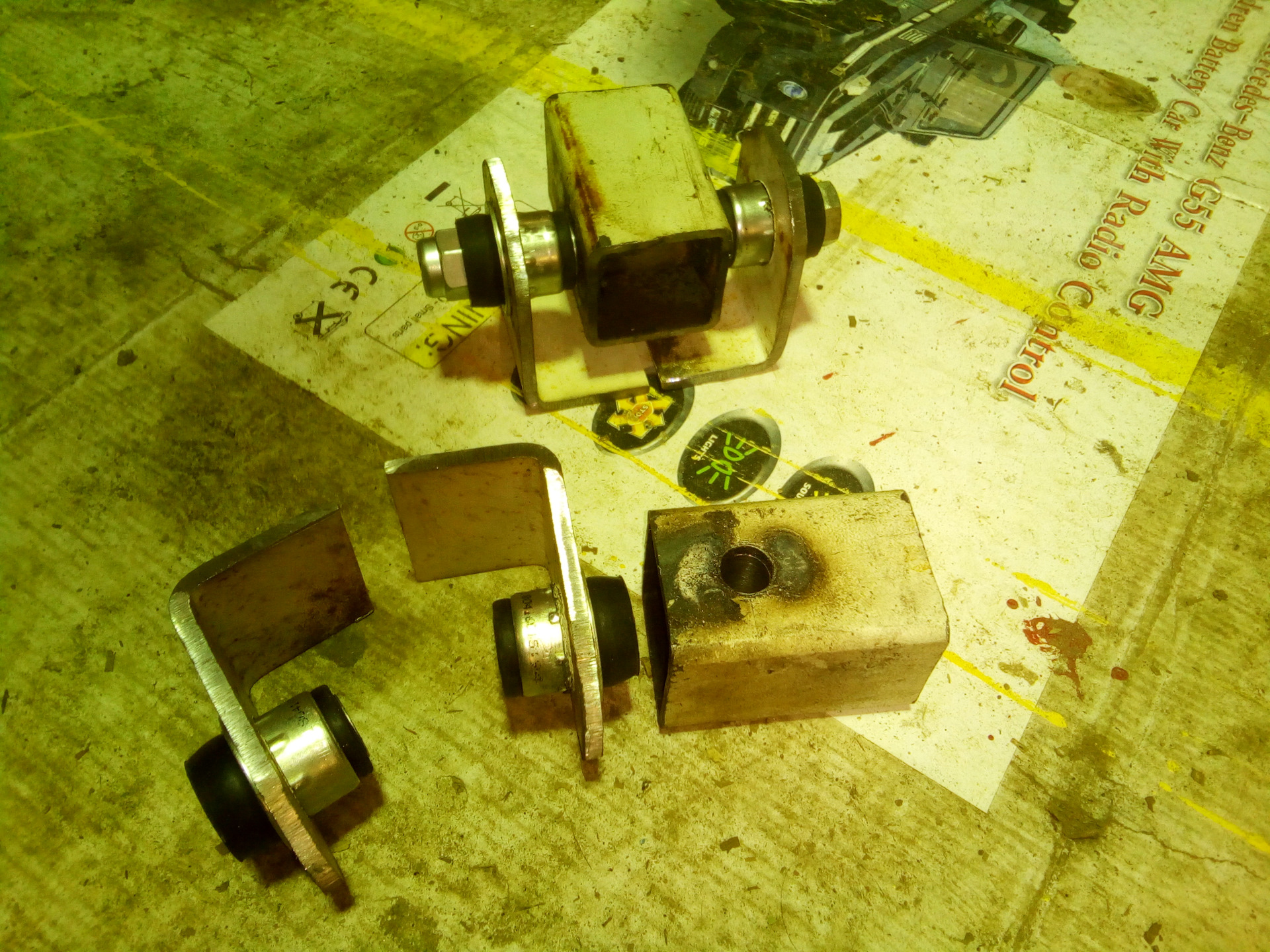

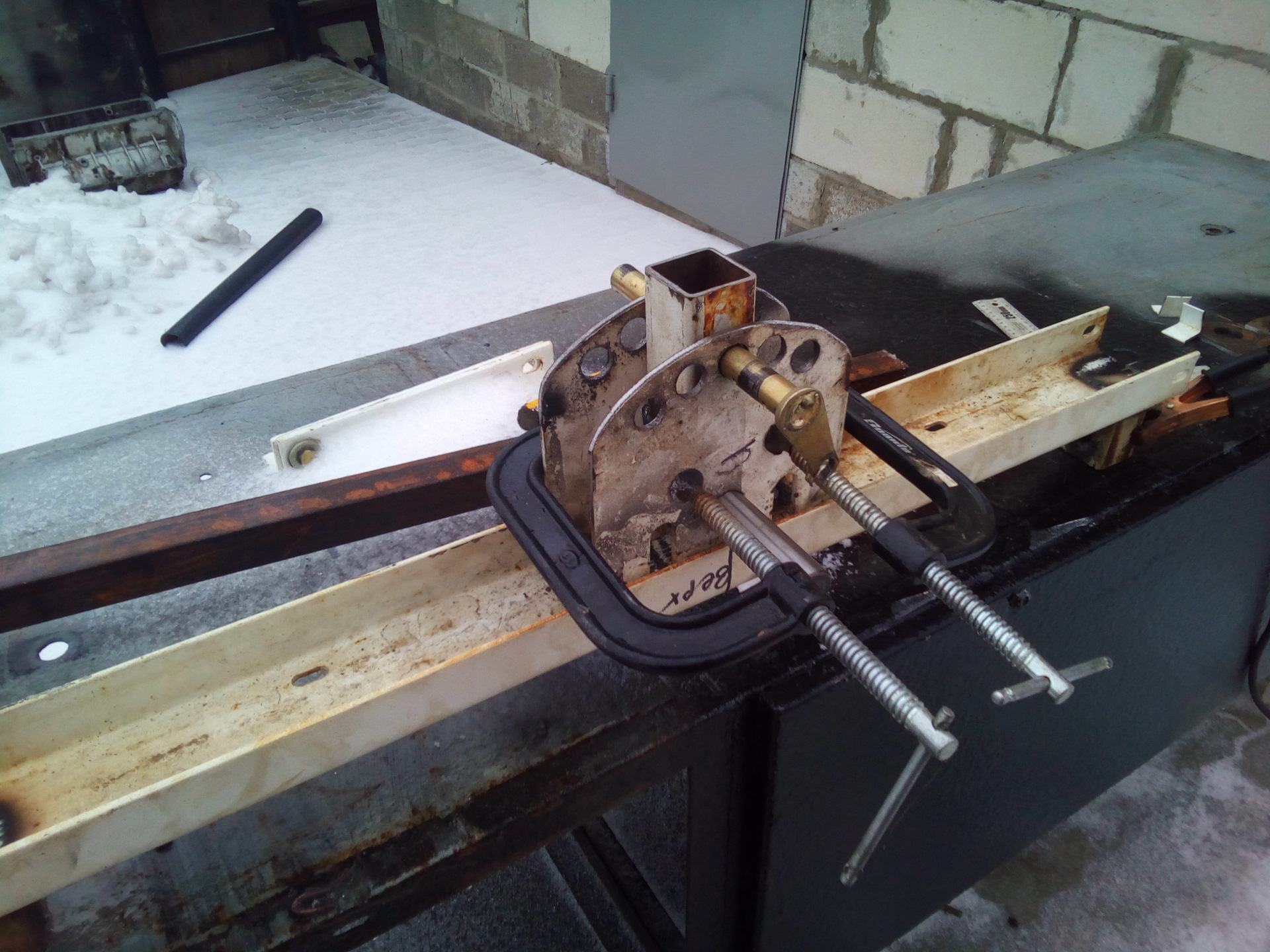

Но так как у меня так сказать "инженерный критинизм" то просто отвал я сделать не мог, я сделал поворотный механизм на 5 положений, демпфер из пружин, крепление отвала к поперечине через сайлентблоки 2101 (верхние), крепление к авто через салейнтблоки (от стоек какой то иномарки). Механизм поворота шкворень
ГАЗ-53, палец фиксации — вал педалей уаз 3909 (разумеется все подпилено по размеру и подварено).

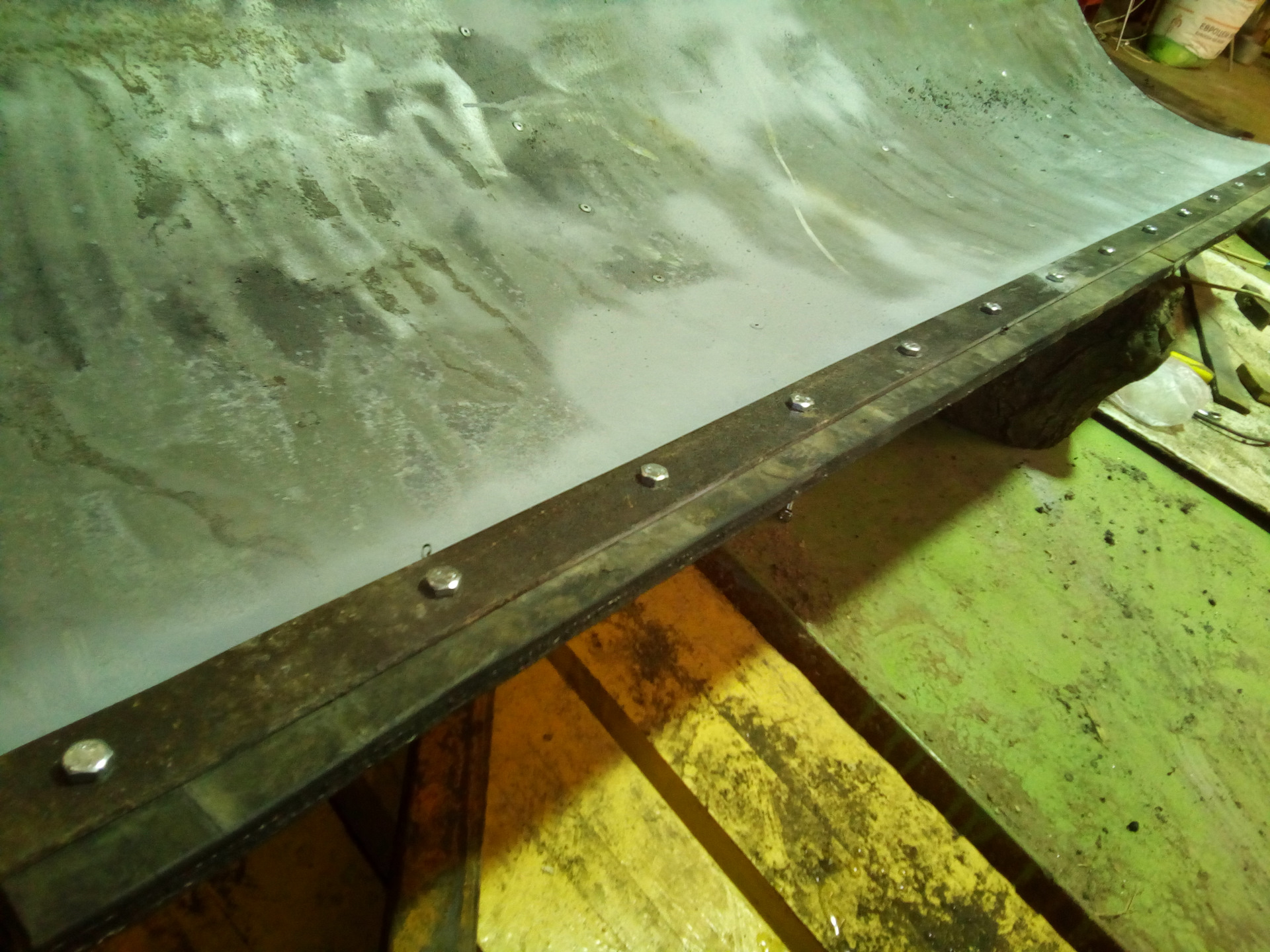

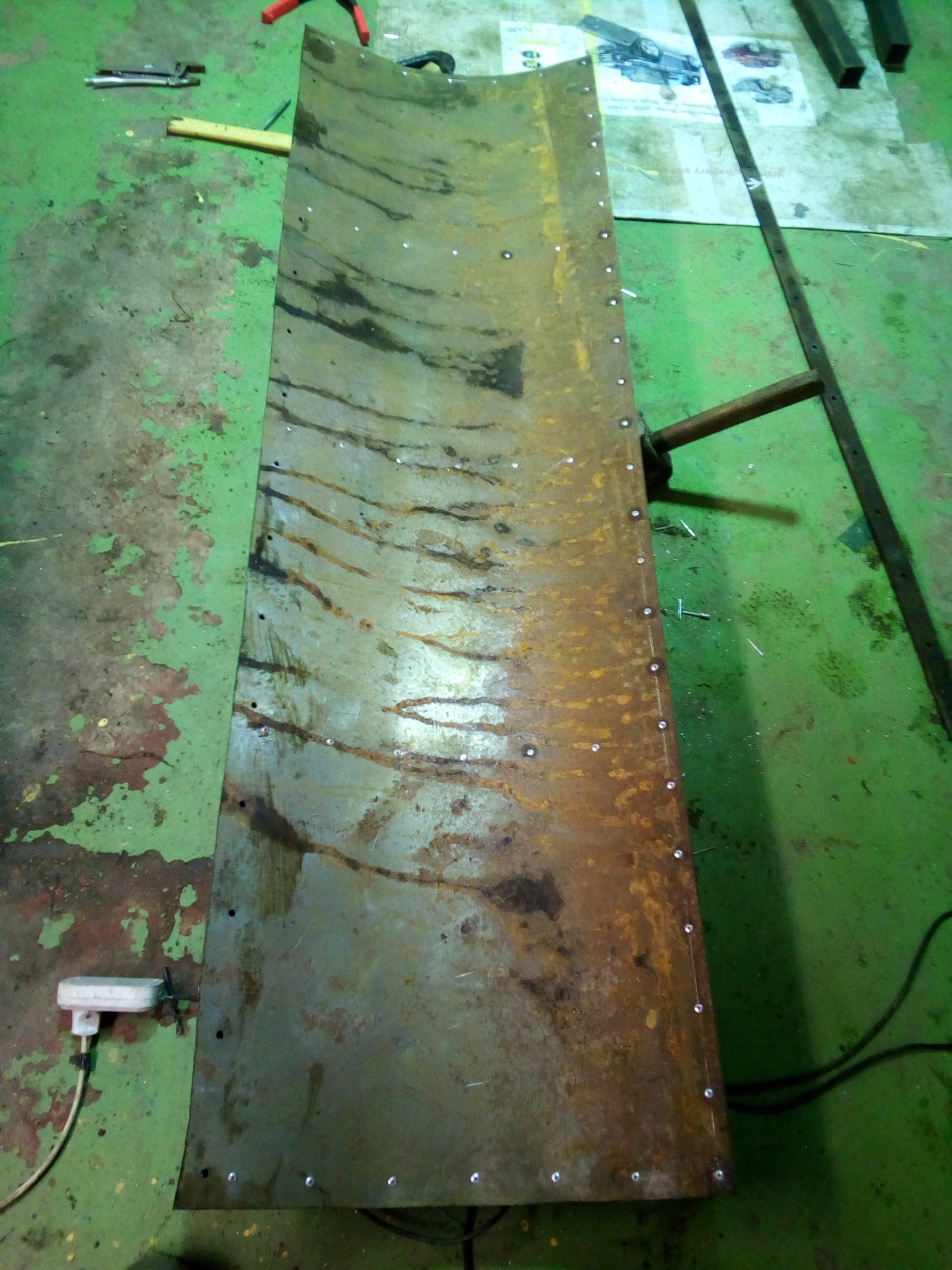

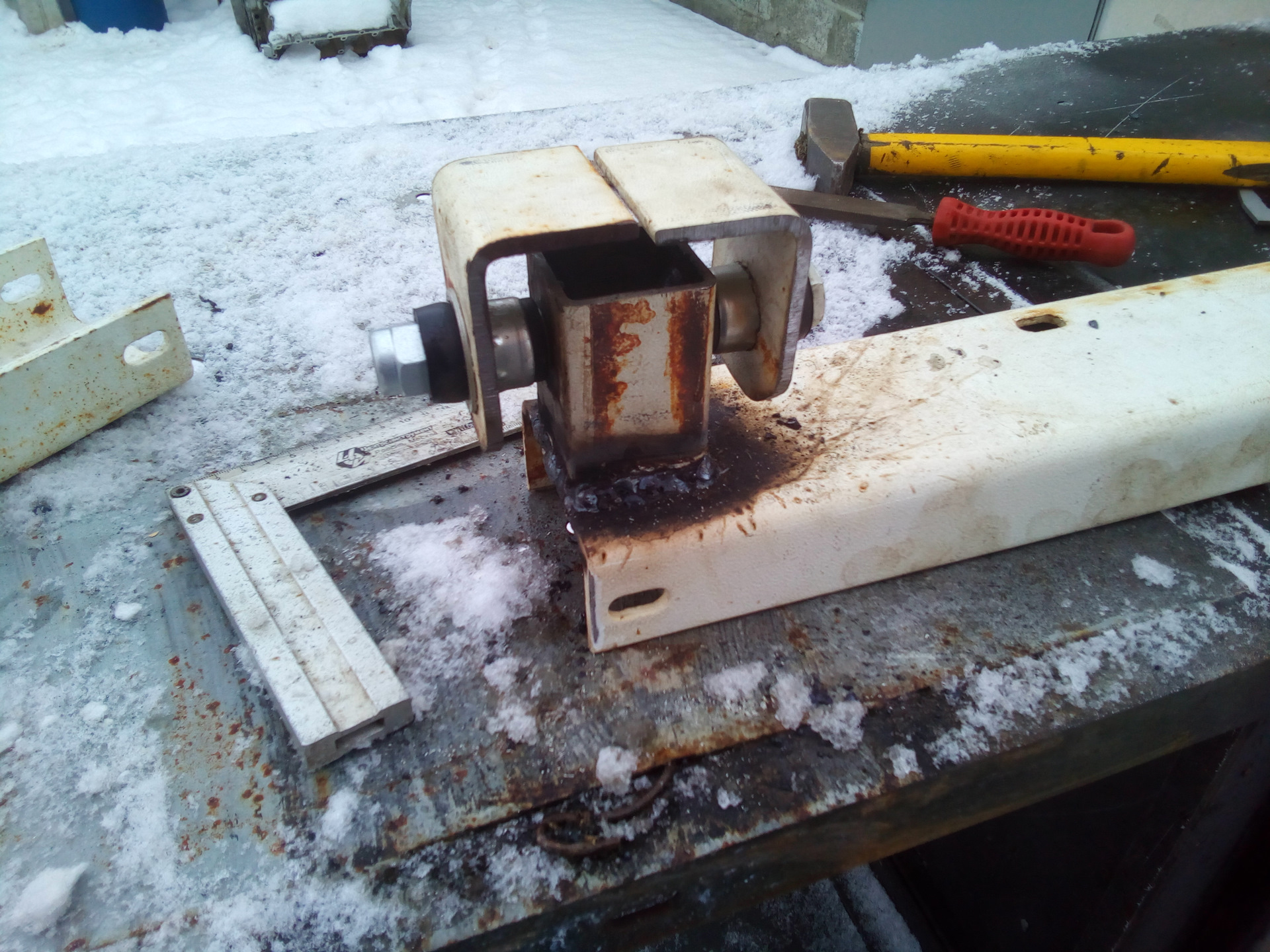

Очень большой проблемой оказалось найти болты на 14 под салейнтблоки нужной длины, вернее я их так и не нашел, такой длины просто нет даже природе (строительные с простой резьбой в расчет не берем), поставил максимум что нашел в магазинах но не мешало бы хотя бы 10 мм длиннее. Сталь на отвале по моему 1,5 мм (честно даже не мерил) посадил на клепки, так как решил что сваркой так аккуратно натянуть не получится. Снизу резиновая полоса, армированная (пилил лобзиком).
Ширина отвала 2м, высоту сейчас не помню ну что то около 70см.

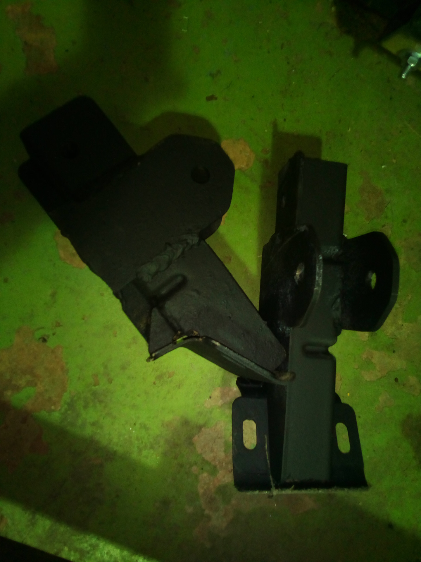

Креплению к машине — приварился к усилителя которые дополнительно стоят на люксовых комплектациях, по моим расчетам (и понятиям) должно выдержать. Была идея сделать новые усилители из профиля 50х50 а заводские не трогать (убрать в гараж) но что то просто лень стало да и время уже много ушло на изготовление всего.

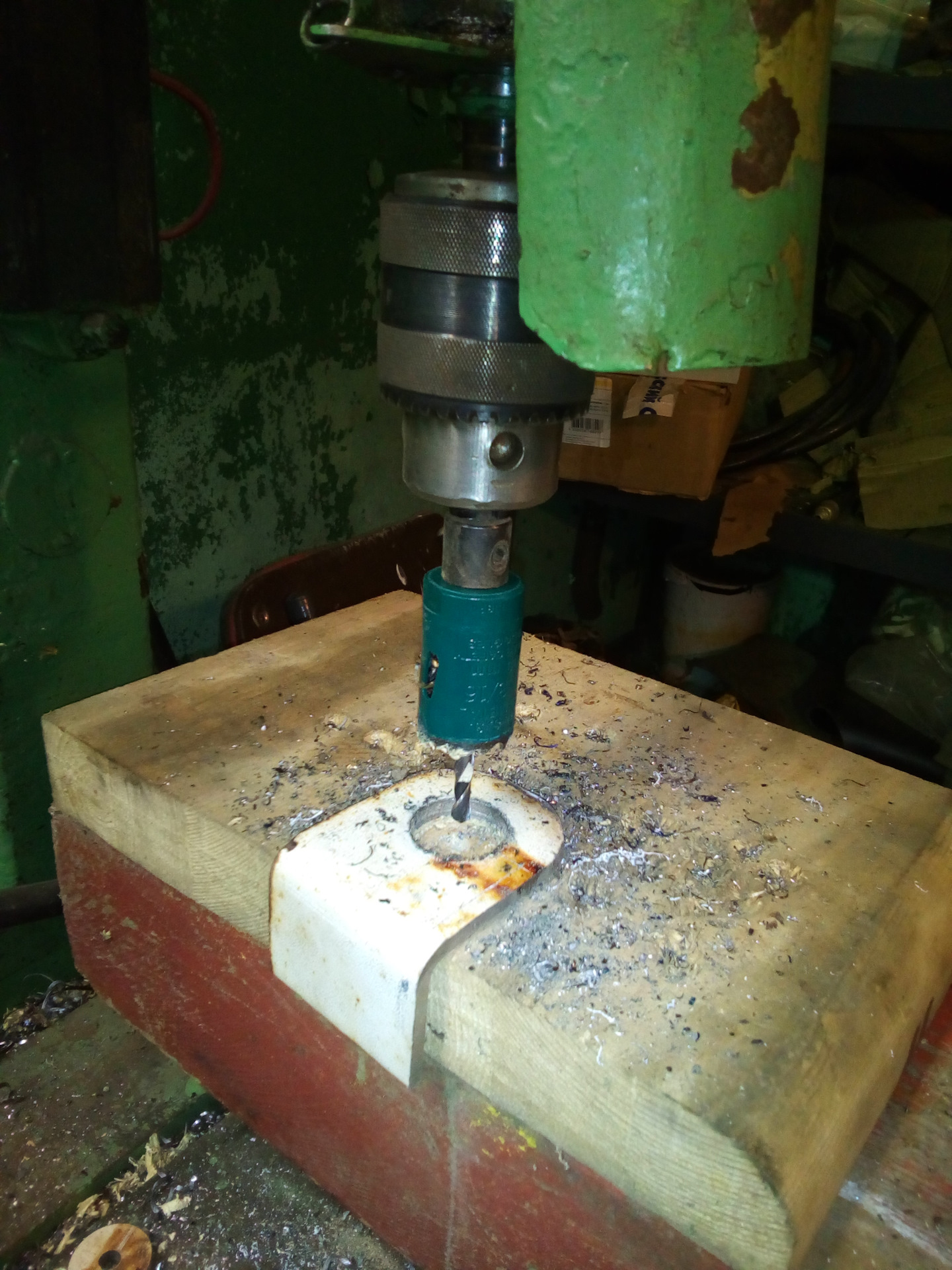

Да чуть не забыл — очень долго провозился (с дурной головы) с распорными втулками между сайлентблоками которые вварил в профиль. При поиски втулки в руки попалась какая то старая форсунка с камаза, стенки толстые, диаметр меньше нужного на какой то 1мм — подумал ерунда, ошибался, четыре сверла сжег на сверлильном станке (это не считая заточки).
Большие отверстия сверлил коронками (биметалл).
Все остальное я думаю будет понятно по фото.
С покраской правда не получилось, красил фактически на морозе + ветер + краска Г.(просвечивается, а далее течет).
При первом выезде поставил четыре пружины (держат капот на 3307) — совсем слабо.
На работе наше две посильнее (только две, а раньше кругом валялись) с ними вроде не плохо (см видео), если чистить ровную поверхность я думаю будет все ОК но у меня ровного нет, на неделе буду искать еще пару таких посильнее.
Вроде все.
ЗЫ но снег все равно мне чистить не где.

а как долго ее крепить одному? можешь фото креплегия снизу машинки сделать? у меня не люкс и планок усилителей нет, хочу прикинуть как сделать…
В общем не сложно, два болта всунуть, и гайки. Одному не сложно, но лучше что бы площадка была ровной. Планки усилителя сделать самому не вижу трудностей, труба 50х50х3 по моему идеальный вариант, а если будет в руках образец штатной то вообще здорово.
