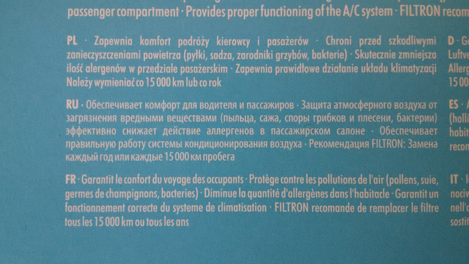

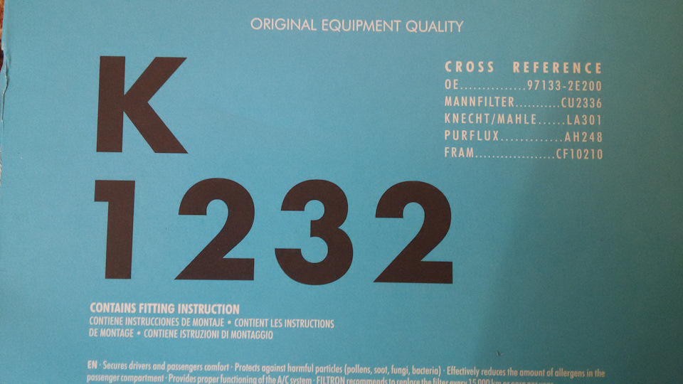

10 фильтр Filtron K 1232
Вчера в очередной раз заменил фильтр. Прочел свою запись — и понимаю, что не понимаю) ставил ли я Невский фильтр никак не вспомню.
Если правильно помню, я его ставил, простоял он походу недолго (вспоминаетс, что он как то неплотно стоял — но работал) Короче я его не куплю больше. Потому перед поездкой на юг, в середине июля я ставил Мандо.
Скатал я его на юг и тут поездил -примерно 10 000.
Недавно выдался теплый денек и включал кондер — и пошла в салон пыль. Понимаю, что она где то у радиатора кондера скапливается, а потом взлетает с его включением.
Старый под замену.
Собственно вчера я его и заменил на Фильтрон.
По ощущениям — качество отменное. Встал так же четко как и Мандо.
Измерил нанорулеткой — четкость на высоте.
Размеры Мандо -223*201*15 — 43 складки (+-1)
Фильтрон 223*201*16 — 43 складки (+-1)
Filtron K 1232 — я брал за 305 рублей.

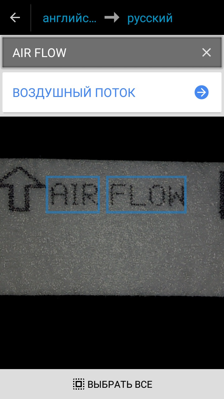

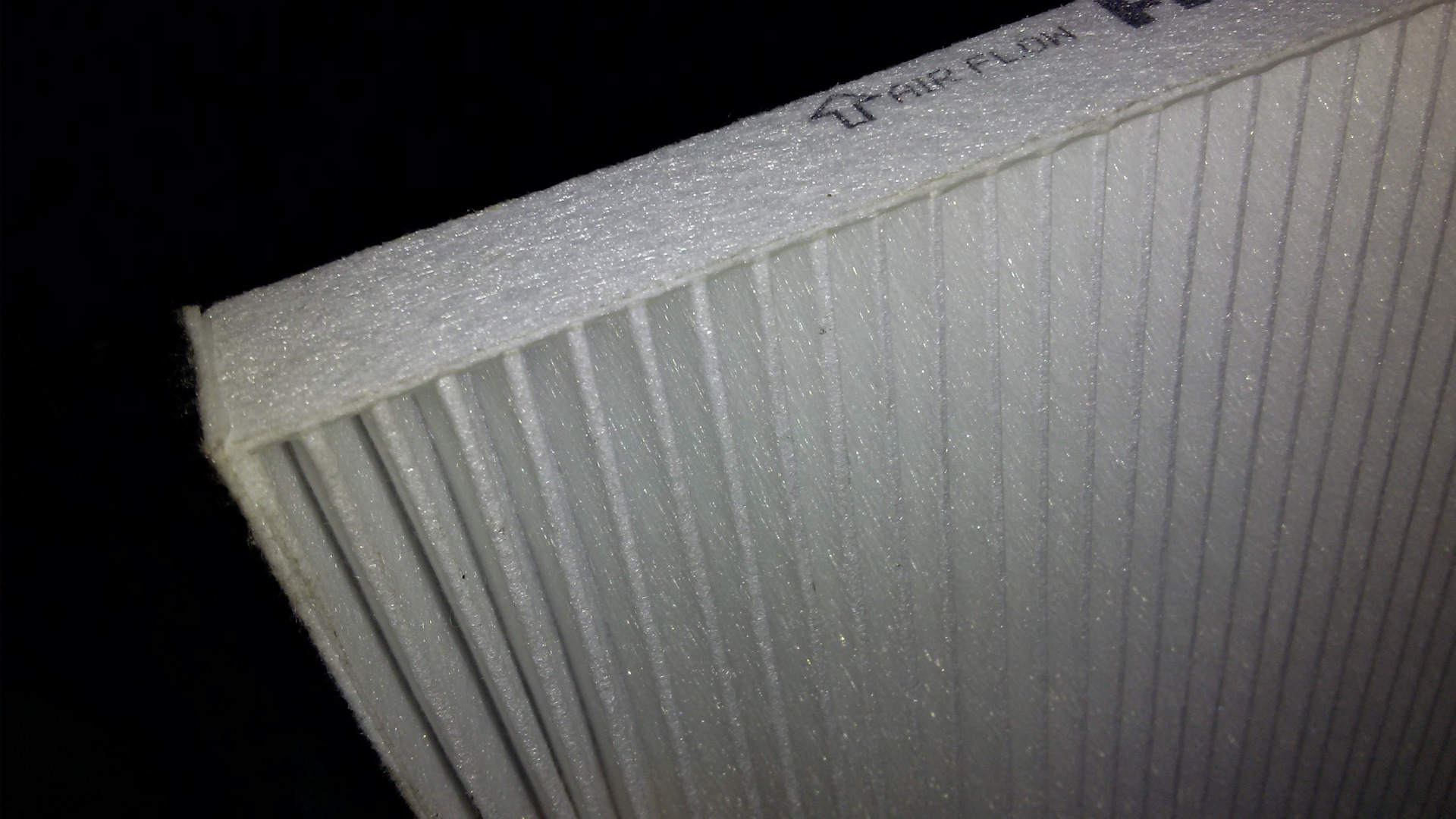

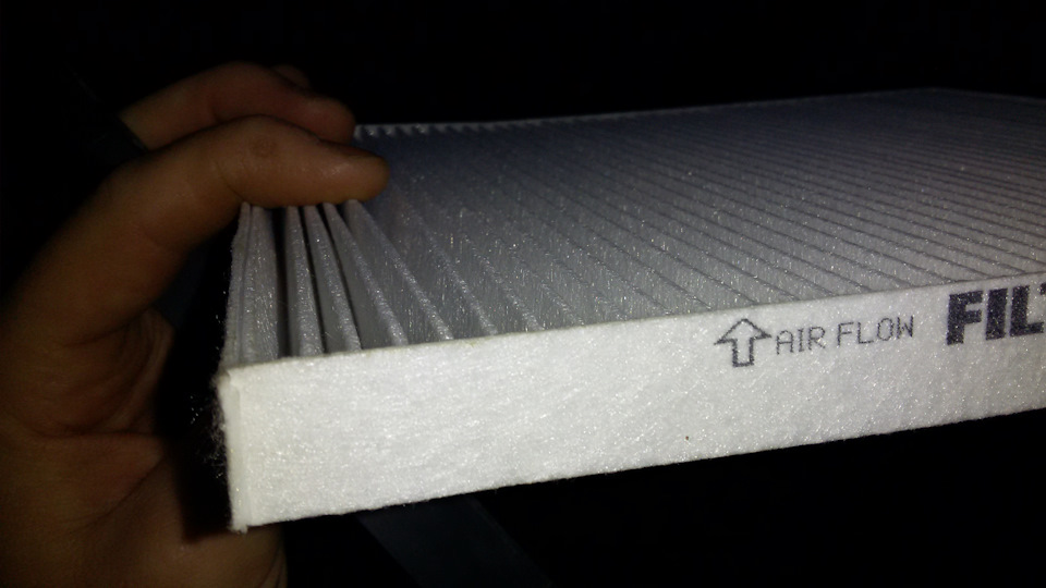

Без нюансов не обошлось.
Мандо стоял так —
Смутила установка — воздушный поток по стрелочке
Значит ставить стрелкой значит вниз), а он так не вставляется ни в какую.
Поставил наоборот — пришлось. Либо ошибка в написании стрелки) либо .ну реально не вставлялся))
Эх, забыл маркером стрелочку нарисовать как надо воздуху ходить, а то ведь не поймет.

Hевский фильтр вообще дает :)) HYUNDAY, SPONTAGE
ха . прикол. кстати на фильтроне на коробке артикулы есть. я таких фирм и не слышал.

Сегодня поставил Filtron K 1232. Покупал в автодоке. Тоже пришлось его перевернуть, как у тебя. По другому его не вставишь — однозначно. Перевернутым сидит идеально. Скорее всего боковина с надписью преклеена вверхтормашками. Мало того, из швов по бокам торчит засохший клей (такое ни на одном фильтре не видел), но в целом выглядит добротно, лучше чем TSN9735
Значит я не один такой )

наконец-то до фильтрона дошел)))
странно, что он у тебя нормально не встал
Он встал плотно четко, но наоборот)) у тебя стрелкой сверху вниз?
у меня стрелка эир флоу направлена вниз
