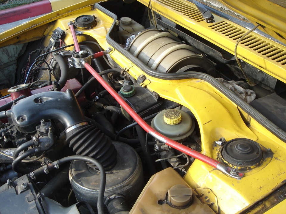

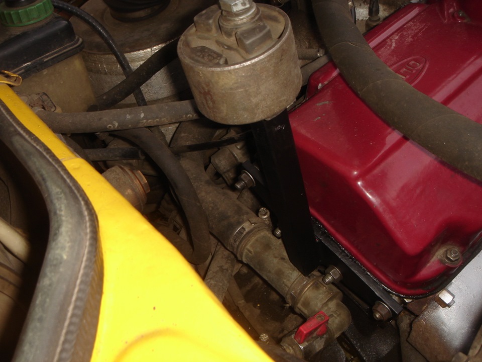

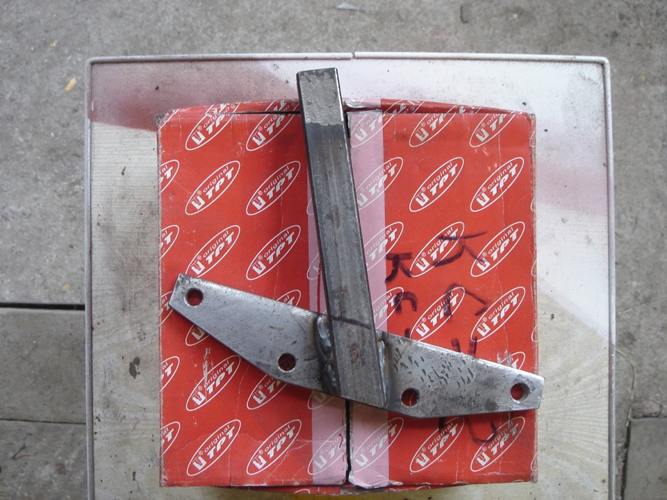

На фото кронштейн верхней опоры мотора.
Крепится через заднюю крышечку ГБЦ на болтах М8. ( перерезаны с М6 ).
К данной опоре ( кронштейну ) крепится тяга к распорке между стойками…
Фото дальнейшей инсталяции будут…

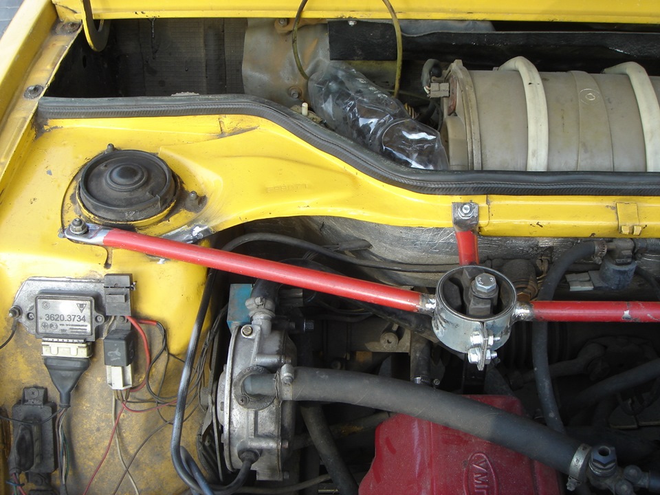

Фото кронштейна на машине, с одним из вариантов подушки.
Куда увязывать — будет дальше…

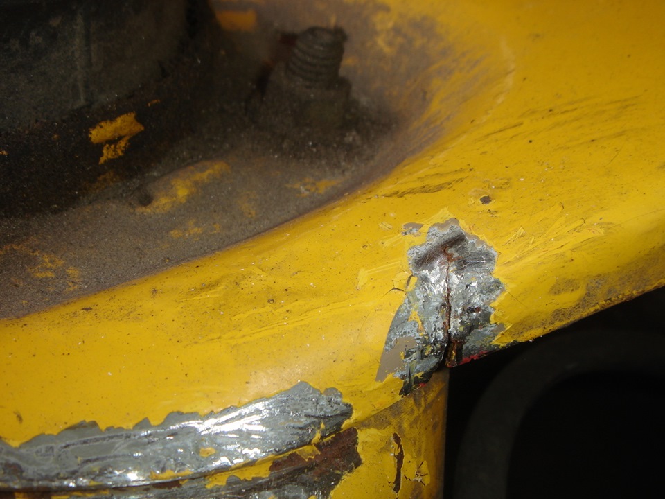

Кстати, параллельно выкладываю фото — что бывает, когда на бойкой машине нет распорки между передними стойками.
Явная трещина на усилителе возле правой опоры передней стойки. Трещинку уже разделал для сварки…

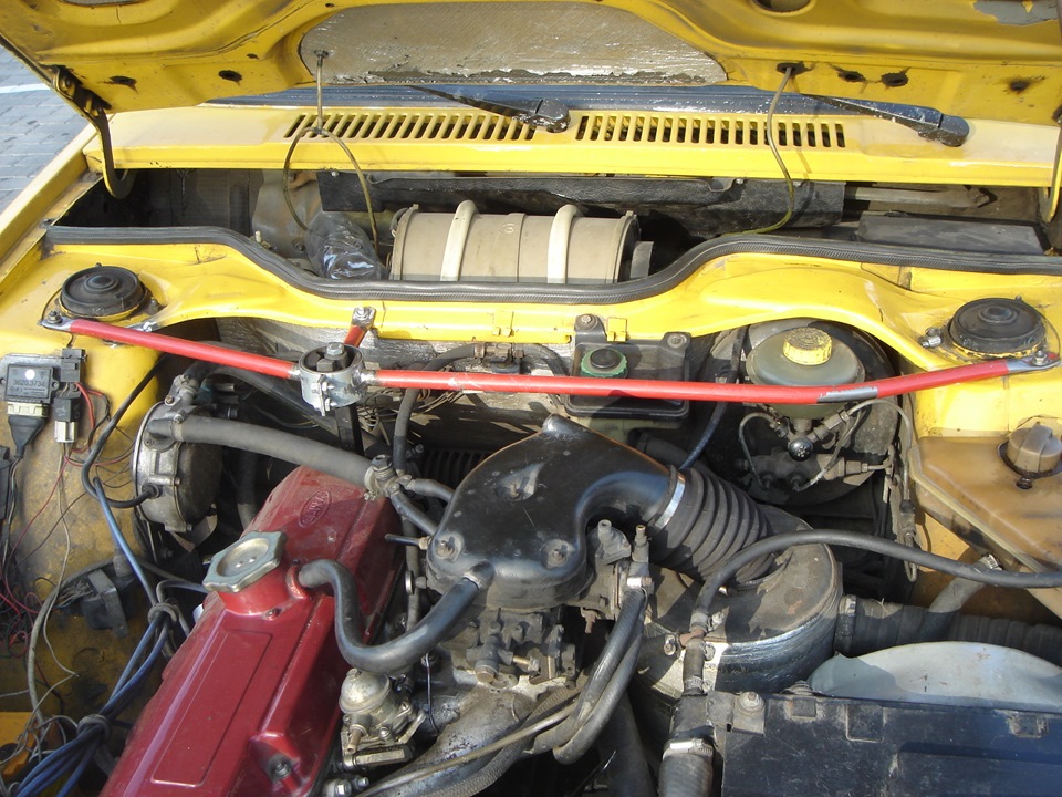

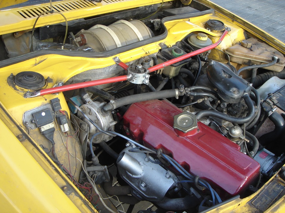

Была минута на выходных, изобразил самый простой вариант растяжки с опорой.
Ездить стало приятней — машина стала упругая как мячик. Ушла вальяжность и калатание в повороте и на больших ямах. Четко включается сцепление и приятное упругое ускорение довершает эффект.
Почему то появилось ощущение — что в машине стало тише. Эффект стал похожим на святогоровский — только с боковыми подушками КПП от Пассата, как у меня на Князе…
Конечно — наш моторный агрегат ( фактически только лежащий в подушках двигатель… ) расщитан на степенную езду древнего москвича… Думаю, проблема особенно актуальна для реногоров — видел, как при резком старте у них мотор фактически прыгает по моторному отсеку…
Знающих пускай не смущает короткая продольная растяжка на короб моторного щита — там у меня тоже усиленная поперечина.
Также заметил — что у машин с доп опорами мотора дольше живут сальники полуосей.
Данная подушка мягкая и с отбойниками…
Попробую ещё Пассатовскую с гидроуспокоителем.

вибрации мотора на хх пропали? теперь стоит четко, расскажи пожалуйста?
Вибрации мотора зависят немного от других вещей — балансировки, одинаковой компрессии по горшкам, правильной смеси, точной подачи искры…
Тут задача стояла разгрузить подушки мотора, КПП, разделить нагрузки при старте — торможении.
Также облегчить работу сцепления, убрать резонанс и вибрации.
Продлить жизнь сальникам полуосей КПП.
Вот это все получилось решить.
Ну и приятный побочный эффект при здоровом моторе — тишина и стабильность :-)

а можешь скинуть размеры этой распорки и дополнтельной опоры? и еще не вырвет ли болты на гбц к которой крепится опора ведь там гбц алюминиевая? я видел как чуваки на жигулях просто поперек ставили амартизатор в сборе от мокика и крипили это вроде к балке в принципе такое у москвича вполне реально сделать
размеры ?
— делал по месту, но могу и снять…
— болты М6 заменены на шпильки М8 четыре штуки ( больше и мощнее чем на любой из лап… )
плюс опора то дополнительная, и достаточно свободная и мягкая…
— про амортизатор… вариантов тьма — как я уже писал… амортизатор на балку у меня стоит на белом — и не от мото, а стоковый от БМВ 3 ( там эта приблуда штатная… ) и тут мне нужно было придержать не только поперечные колебания, но и компенсацию тягового и тормозного момента…
а можешь показать фотки амортизатора с белого москвича?слушай а ты не ставил на москвичи свои масляный радиатор?
Фото амортизатора не нахожу…
Аморт длинной 15 см с БМВ 3-й серии, 80-90 х годов…
На 41-м я сделал кронштейн от точки крепления "массы" под выпускным коллектором — и на балке возле крепления правой подушки приварил ухо…
А по маслянному радиатору — на фото моторов стоит проставка под маслофильтр. От вагов, можно и от рено… это то же самое и проще в исполнении.
