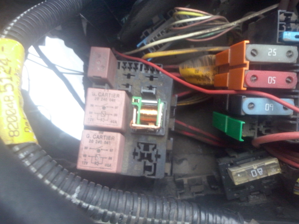

Еще ранней весной проверил погружные подогреватели, оказались все три рабочие. Сейчас дело дошло до холодов и от того, что свечи рабочие, теплее не стало. Суть проблемы — не срабатывают реле, ни одно, ни другое. Реле рабочие, сопротивление плюс-минус 60 Ом. При вынутом реле мерял напряжение на клемах — показывает напряжение бортсети, при чем даже без заведённого двигателя, но как только подключаешь реле — по нолям. Пробовал нагрузить светодиодами — падает до 7В. А вот при подключенном реле, напряжении бортсети 14.3 В и оборотах более 1000(за бортом минус 5) — напряжение не появляется. Еще подогреватели не должны включаться при работающих свечах накала. Проверил — свечи отключаются, но напряжение на них остаётся порядка 6 В, так и должно быть? Кто может это проверить у себя(снять люльку и замерить напряжение на работающем двигателе)?
У кого какие мысли по поводу невключающихся подогревателях?

Та же проблема. ЭБУ не хочет включать подогрев. Если принудительно дать минус на реле вместо ЭБУ, то подогрев включится. Температура на стрелке и в сканере корректная. Бортовая сеть 14.2в. единственное на что подозрение, у меня не подключен датчик т воздуха в патрубке фильтра, даже фишки нигде нет, или не было, или обрезана, не найду концов. Мотор 1.5 702 2004г
Тема изьезжена уже на многих форумах. По порядку:
1. Большенство цепей в машине меряют без отключения от потребителя. Потому как маши имеет встрленную диагностику и остаточное напряжение может ввести в ступор.
2 реле подогрева ОЖ подключено одной клемой к акб другой к эбу впрыска. И тоже диагностируются.
3 на клемах свечей предварительного подгрева при снчтой фишке будет напряжение. Почему смотреть пункт 1.
4 свечи проверять либо омметром либо токовыми клещами по потреблению.
5 ремонтировать рено проще с клипом.
По теме. При наличии клипа дать команду на реле Ож и мерять притягивается реле к массе. Если да то смотреть дальше исполнительные цепи, если нет то смотреть проводку в сторону эбу.
Без клипа ждать пока эбу само включит или нет это неблагодарное занятие. Эбу меряет много параметров. Напряжение питания, температуру воздуха, ож, и тд. При неисправности ДТВ эбу будет думать что тепло и не включать прогрев. При плохой массе на эбу впрыска, машина заведется но условие для включения реле подогрева ОЖ(напруга больше 13.5, ) не выполняется. В общем ищи нормальных диагностов. Удаленно тяжело ремонтировать
Ну или на крайняк почитай техноты про блок dcm 1.2 который стоит у тебя. Там есть и методика диагностики и алгоритм работы реле

Поменяй напряжение на всех клемах относительно массы, на 30й — постоянные 12в должны висеть, на одном из маленьких контактов тоже должно быть 12в при включении зажигания. Эти напряжения проверь нагрузкой (лампочкой например)
Ок, померяю. На сколько понял, то с 30-й замыкается на подогреватель. Я напрямую замыкал, "кипятильник" заработал, т.е.напряжение по питанию подогревателей есть, а вот по включению реле…
Все верно, значит силавая часть исправна, меряй управление, на одном из тонких контактов должен быть 12в при включении зажигании. Другой контакт это управление с эбу
Добрый день подскажите, те два провода на управлением блока подогрева ОЖ что идут с эбу, на одном из них 12 вольт при в ключении зажигания, а что на втором должно быть, ? Я так понимаю когда эбу поймёт что все условия соблюдены он даёт напряжение по второму поводу и начинается работа блока подогрева ОЖ, а он в свою очередь регулирует включение нагревателей. ТОЕСТЬ Если подать 12 вольт самому по второму поводу и подогреватели должны включится, я правильно понял?
