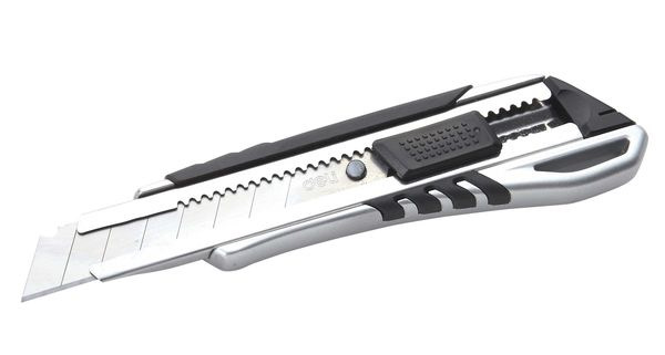

Сейчас всю лишнюю пену срезать
ножом для каменной ваты и обычным канцелярским ножом
Капли и те пятна которые попали на металл в то место где не должны быть — оттираются замечательным средством из аптеки за 50р…
