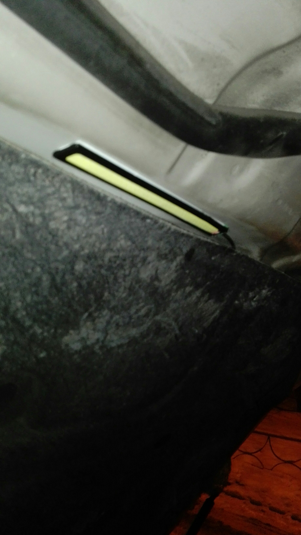

Сегодня установил лампу для освещения подкапотного пространства. Была светодиодная планка. Протянул провод под утеплителем. Плюс подключил к габаритам. Минус кинул на концевик сигналки. Свет работает если включены габаритные огни и открыт капот.
Еще установил реле вежливых поворотников, купленное тут на Драйве.

В ниве делал подсветку багажника на светодиодах, чтоб не горели в холостую днем на природе, стоял выключатель с комп. блока питания, врезал в обшивку. Тут тоже можно замутить, выключатель.
А если плюс за питать с АКБ через предохранитель то свет будет всегда при открывании.

Специально сделал от габаритов. Чтобы днем впустую не горело при открытом капоте.
