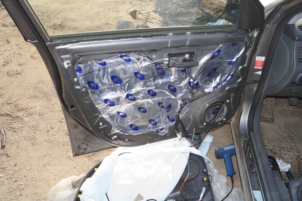

я просто сверху заклеивал все звукоизоляцией, липкая такая штука, забыл название. не сплэн, пористая она, черная. аааааа. битопласт вроде. так вот, прямо таки упорно кароче дверь не хотела нормально открываться. жаба задушила купить еще лист и переделать)
как сделал я, самый простой вариант. вобщем у меня была тонкая гофрированная трубка в комплекте от проводов под саб. нацепил ее на рычаги и поверх трубок уже заклеил. соответственно никакого лишнего гемора и все аккуратно.
на 3й фото снизу можно видить что она установлены на белой пластмассе, думаю туда гофру не натянуть(буду пробовать варики с целлофаном и с виброй с обратной стороны.
зачем усложнять. на месте пластмасски этой просто делаешь разрыв в гофре. как бы 2 куска отрезаешь на 1 рычаг. я не думаю что ты заклеишь ее. ну или хотя бы чем то затруднишь ее ход. ну я себе так сделал, все норм вышло)
Я в месте, где проходят тяги просто оставил квадратик антиадгезионной пленки и все. Ну или наклей плотный целофан, картон, да что угодно, по большому счету!
На месте тяг я делал так: клеил кусок шумки на шумку. Т.е это место закрыто листом, но с другой стороны заклеян еще один кусок, к которому тяги не липнут

правда накосячил с 1 дверью, не допер сразу до этого. какое то время вообще не открывалась пока не разработалась)
Вот и у меня так же, но я тут же её убрал, а то не комфортно себя чувствовал)
Ага, принял, что не то попробуемссс)
мЫСЛЬ ПОНЯЛ!СПАСИБО!)
А что не так? Ну убери кусок вибры да и всё.
ну в целом да согласен, сёдня ездил всё ок, так и оставлю, просто думал лишняя дыра, лишний ход для шума и т.д…)
