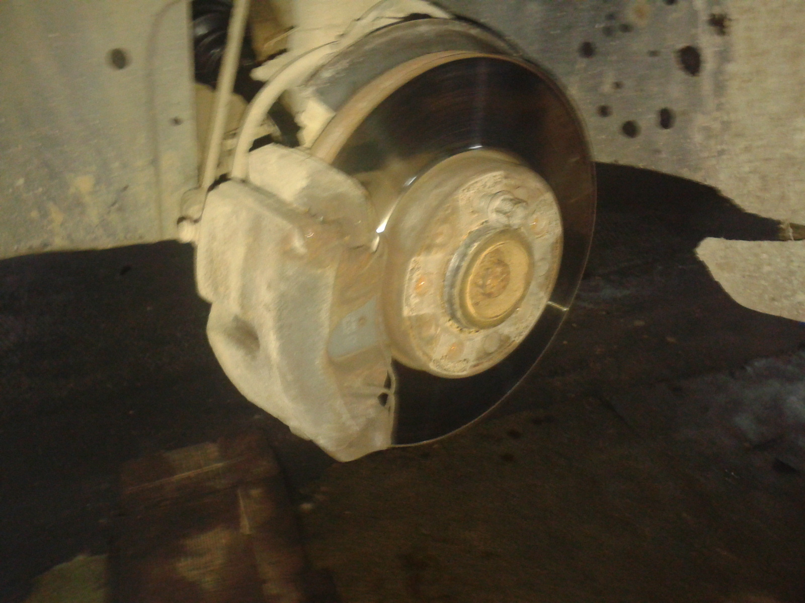

Сегодня хочу написать про распространенную проблему VAG, в особенности у тех, у кого этот VAG на коробке DSG!Не обычный автомат, не механика, а именно DSG.Не знаю почем, ну вот именно на этой коробки, вибрация проявляется особенно часто.Причина кроется в разбитом, либо сухом внутреннем ШРУСе.Иногда, это можно вылечить просто набив новой смазки, но в большинстве случаев, замена.Итак, сегодня моим пациентом, будет Фольксваген Туран 2008г, 2.0 дизель DSG.Жалоба хозяина, была на то, что при разгоне появляется вибрация и продолжается до 70 км/ч, но только под нагрузкой.Если.едешь накатом ни чего нет.Ну что начнем.

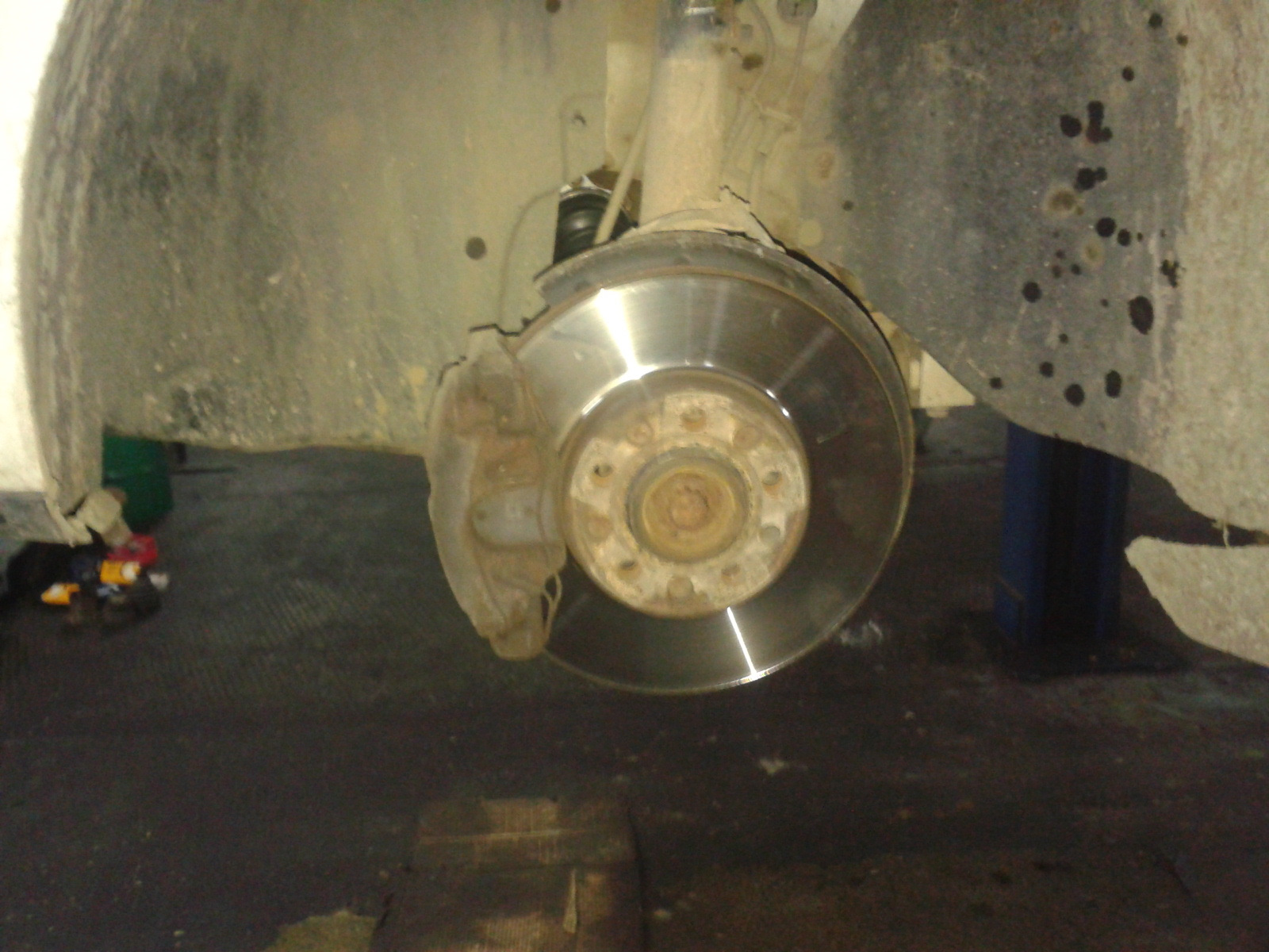

Снимаем колесо и видим еще одну неприятность, следы ШРУСовой смазки на подкрылки, значит будем менять и пыльник наружней гранаты

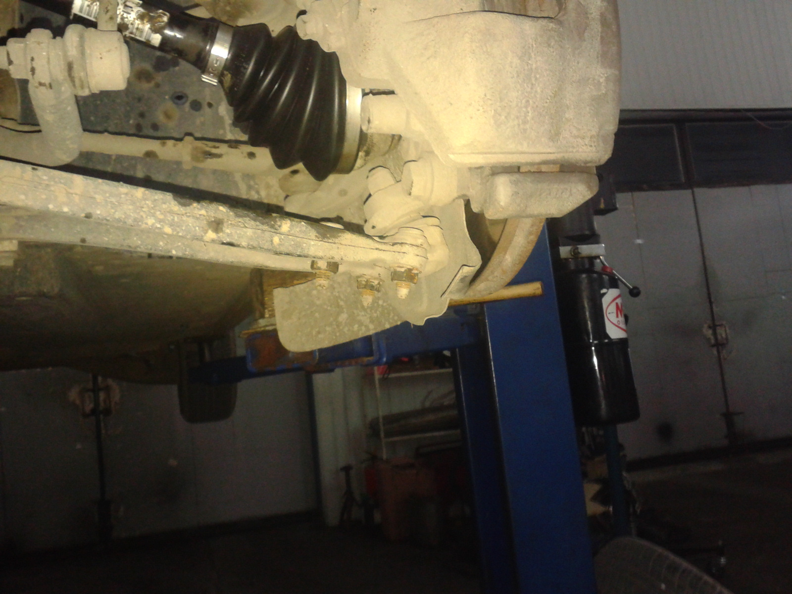

откручиваем центральный болт крепления гранаты(в моем случае, это болт на 24)

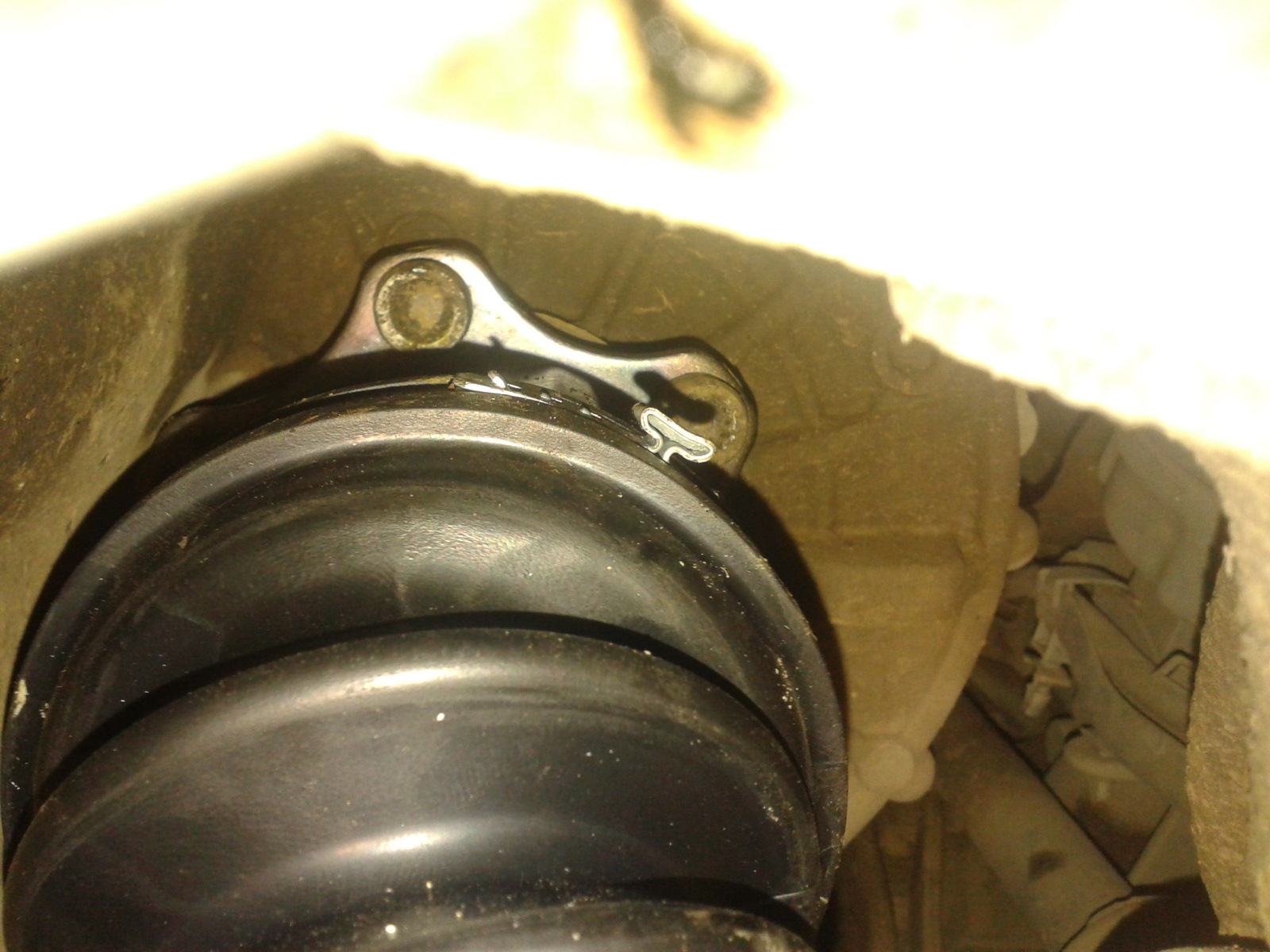

откручиваем 6 болтов крепления внутреннего ШРУСа

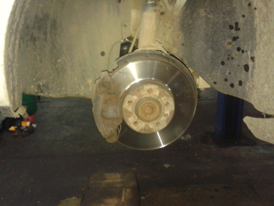

откручиваем 3 гайки крепления шаровой(на 16)

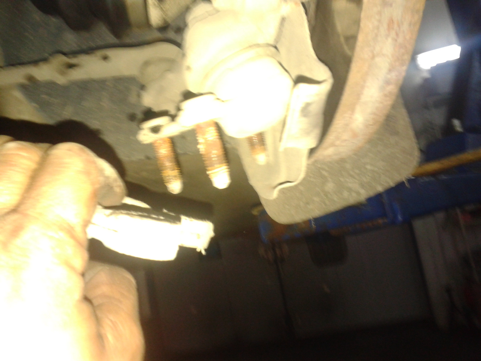

снимаем рычаг со шпилек шаровой, вынимаем привод со ступицы и извлекаем полностью привод с машины

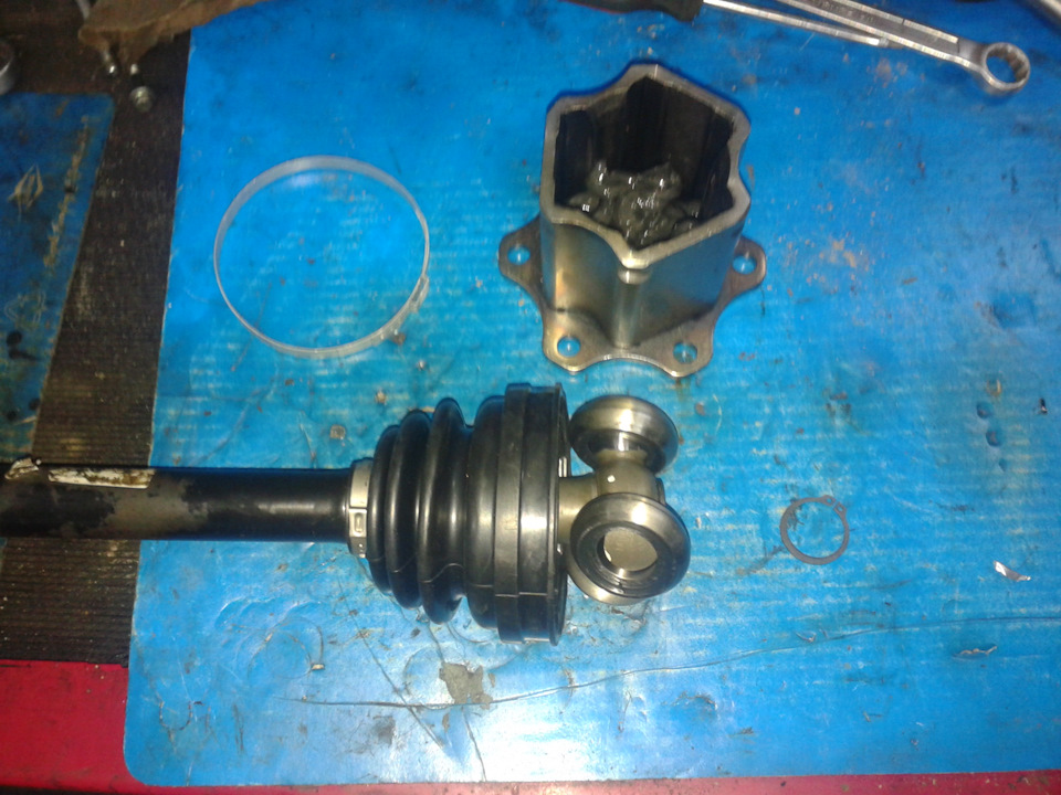

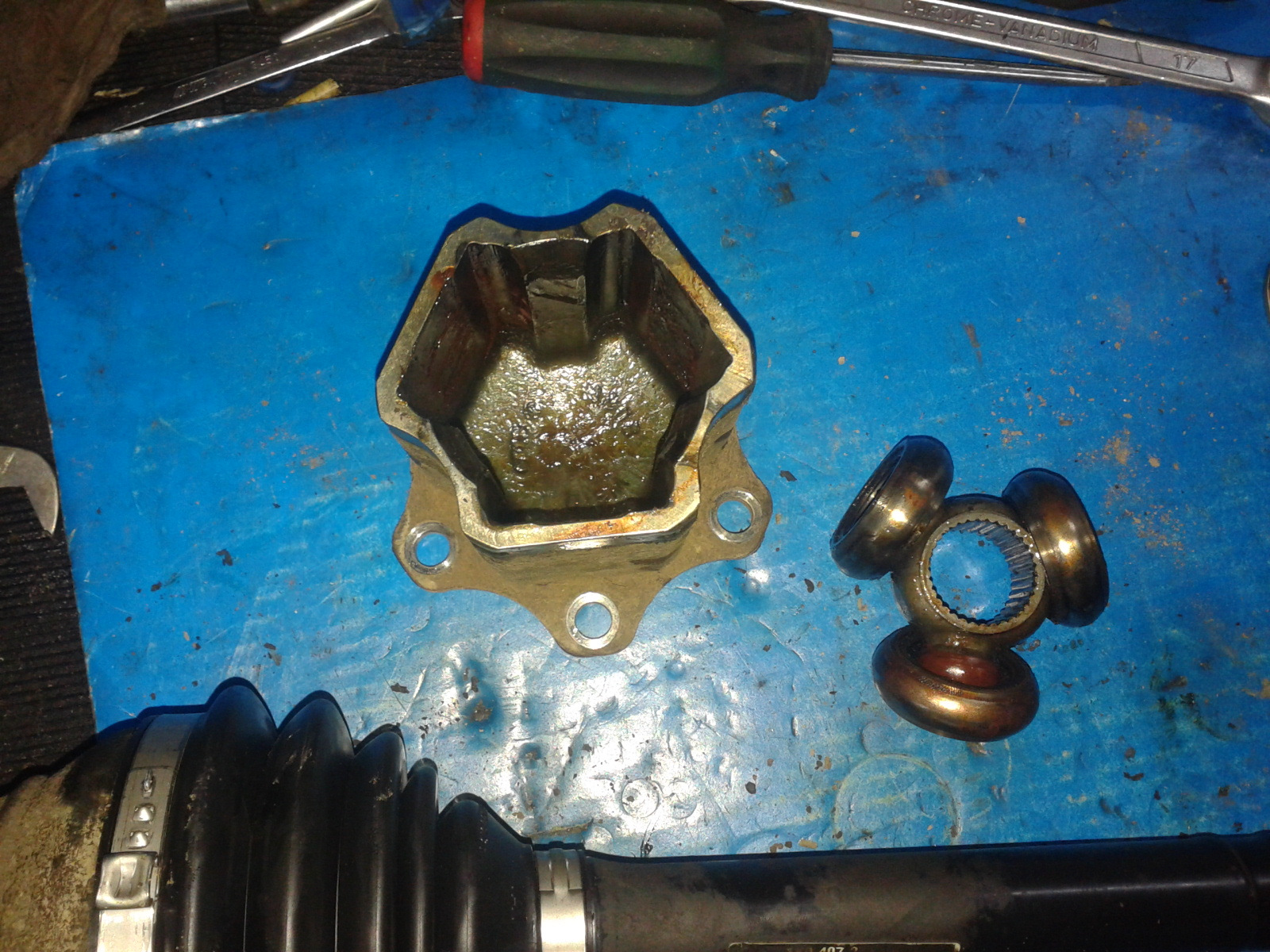

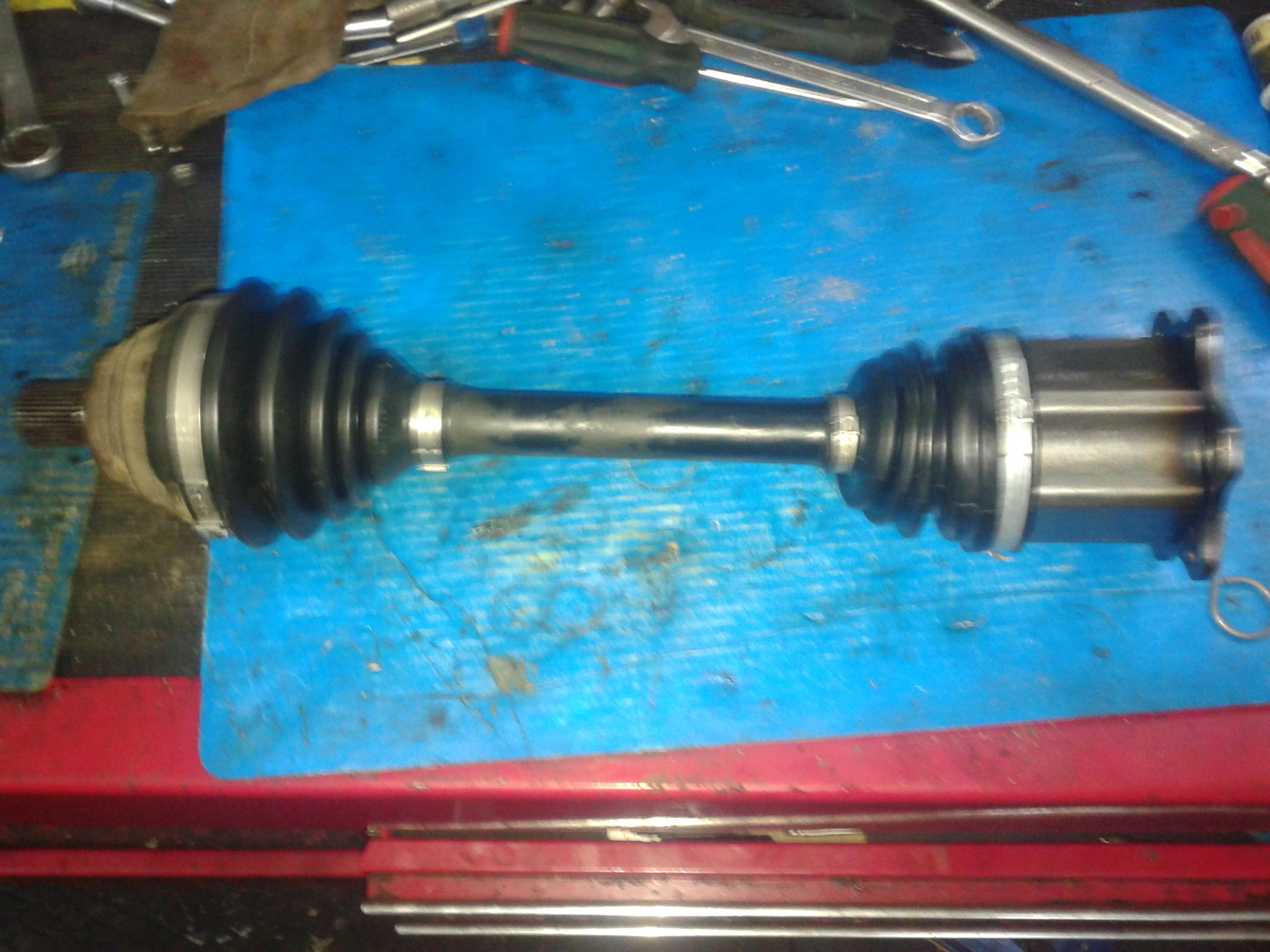

Разобрав внутренний тришип, видем вот такую картину.Стакан тришипа внутри почти сухой, в следствии этого произошла выработка стакана тришипа и поэтому набив его новой смазкой, решил бы проблему не на долго.Значит только замена!

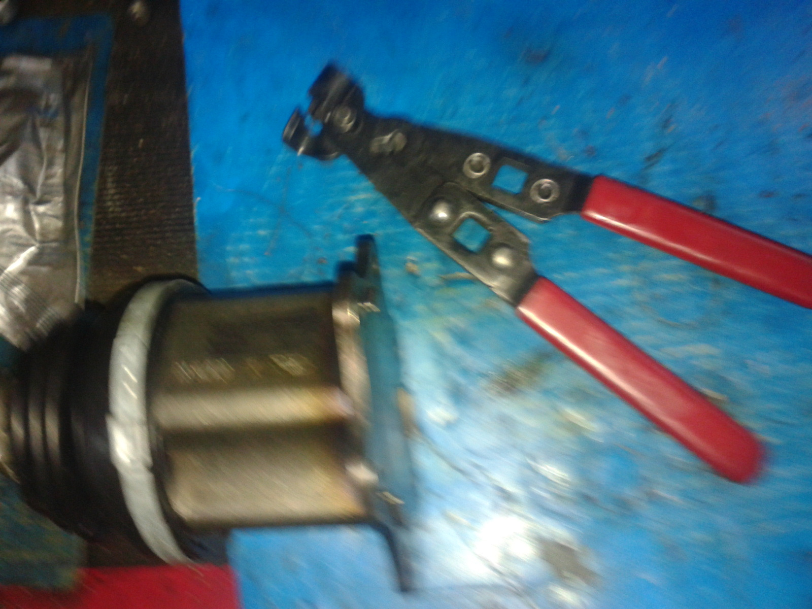

Одеваем новый пыльник, ролики тришипа.В стакан сразу набиваем смазки из комплекта ШРУСа.Вставляем ролики ришипа в стакан и сверху роликов добовляем еще смазки, но в меру!
Одеваем пыльник на стакан, надеваем новый хомут и зажимаем его.Я использую спец клещи для хомутов.
Вот он наш красавчик!Готов к установке.Сборка в обратном порядке.
