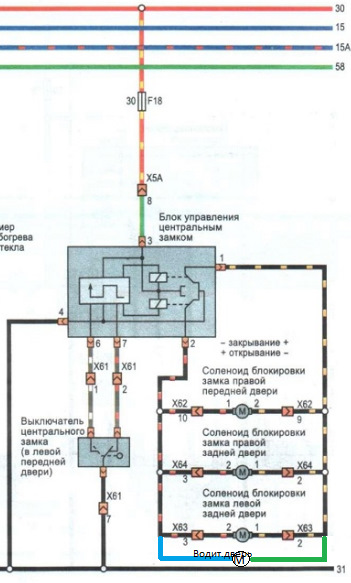

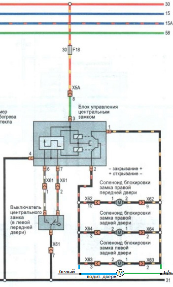

Так как Гранта имеет свой ЦЗ, то подключаем блок ДУ по схеме "D":

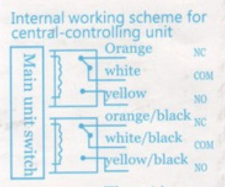

9. У блока ДУ соединяем вместе:
а. оранжевый и оранжевый с черной полосой.
б. жёлтый и жёлтый с черной полосой.
10. Подключаем оранжевые провода к "+12", а жёлтые провода к "-12". Можно и наоборот, принципиальной разницы нет. "+" и "-" можно взять с тех же мест, куда вы подключили питание блока ДУ (красный и черный провода).
11. Белый провод от блока ДУ подключаем к проводу, подключенному ко 2-му контакту колодки замка, а белый провод с черной полосой подключаем к проводу, подключенному к контакту 7. Если подключите наоборот — пох…
12. Всё. Проверяем работу схемы.

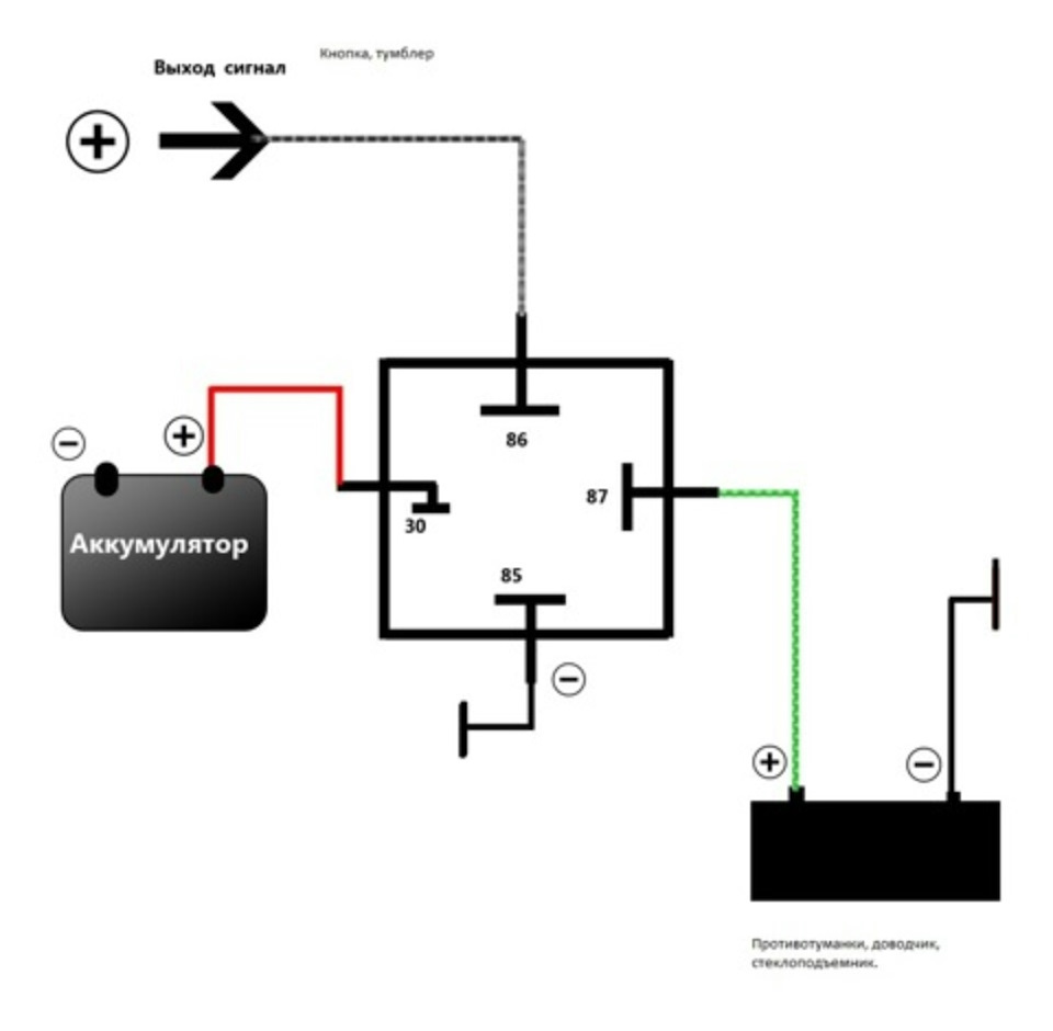

Для подключения багажника нужно прикупить релюшку на 4 контакта, ибо блок выдает -12 вольт, а на замок в разрыве через кнопку +12 вольт. Не забудьте про колодку на реле (стоит копейки).
Схема блока ДУ для ЦЗ:
Подключение реле управления багажником:

Подключил реле по схеме, все проверил многократно, как сидят провода на реле, как написано на реле. Подключил + и -, двери закрываются. А вот еще один + 87 контакта, так же подаю на тот же плюс, что и 30/86 контакты, и ничего. Может надо 30/86 на один плюс, а 87 на другой? Или как? Не понимаю.
86 и 85 — питание реле катушки реле, 30 и 87 — силовые контакты, через них разрывается "+". При срабатывании реле, замыкаются контакты 30 и 87 и приходящий через них "+" уходит дальше в схему.

2) от блока управления ЦЗ синий -12V провод завожу на 85 контакт реле
3) на реле от контакта 87 завожу провод на кнопку ЦЗ на панели
4) на 30-й контакт реле подаю постоянный +12V от блока предохранителей
5) на активатор подвожу питание +12 вольт и -12 вольт сажаю на массу
Если я всё правильно понял, то у меня будет возможность включать активатор с кнопки на пульте, с кнопки в салоне и так же открывать замок снаружи обычным ключом.
Привет! Прошу прощения за поздний ответ.
Вроде бы всё верно. На 86 ещё и постоянный +12 подать надо. Это питание реле. Можно перемычкой с 30 контакта.

Привет! Замок уже стоял. Блок выдает -12 вольт, на Гранте кнопка открывания багажника разрывает +12 вольт. Вот для этой несрастухи и нужна релюшка. Если на актуатор уже подан "+", то можно и просто синий (-12) подать без реле.

И почему у меня на столе все подключалась и работало без реле а когда поставил в машину то все. И даже через лампочку проверял будто ток из голубого перестал подаваться
Че-то я не вдупляю схему про реле. Где + то от акуммулятора? Минус от синего провода блока. А плюс? Подскажи пожалуйста
Не знаю как открывается багажник в Калине. В Гранте стоит электрозамок, кнопка в салоне. Через эту кнопку рвётся "+". Он же и берётся для реле. На 30 приходит, на 87 уходит. По сути реле — та же кнопка, подключенная параллельно.

Салют!Ставлю на копейку.я правильно понял схему на багажник:30 и 86 запитываем на подачу (+) на кнопку, а 87 на выход (+) с кнопки?и тогда на активаторе (+) будет идти с кнопки, а (-) тупо на козов.Если так, то что-то ни фига не фурычит:кнопка в салоне открывает, а с брелока нет.да и по схеме soroka333 тоже что-то не выходит…
Привет! 30 и 86 на "+".
86 — питание катушки реле
30 и 87 — контактная группа. На 30 подаём "+", с 87 снимаем при замыкании контакта.
Проверь правильность схемы подключения реле:
86 +
85 на "trunk release -12"
Да.синий на 85.

Вот нашёл схему моего ЦЗ, дорисовал водительскую дверь.
shuball
Дружище, вряд ли я тебе смогу чем-либо помочь, ибо особо не шарю в этих делах. По описалову вроде бы подходит схема "В" если есть мотор. "С" для каких-то пневматических замков.
Я не правильно вначале присоединял, нужно было отрезать синий и зелёный от ЦЗ и присоединить к ним белый и бело-чёрный.
Спасибо, у нас всё получилось благодаря вам! И схема верная для открывания багажника на все СТО процентов ! Лично проверено !

Помогите.не могу сделать управление открывания багажника.Купил реле, вместе соединил 86 и 30 провод.85провод соединил с синим из блока управления. откуда запитывать 86 и 30провод- с плюса кнопки открывания багажника или с другого места?!И 87 откуда запитывать?!
87 и 30 к проводу +12 который подходит к кнопке багажника, а 87 к проводу, который уходит от кнопки. лампочкой-контролькой (или тестером) проверь на каком напряжение есть, а на каком нету.
Делаю всё как по схеме, но почему-то багажник отрывается только при нажатии на кнопку открытия дверей вместе с дверями.Может синий провод с блока "to -12" нужно подключить напрямую к проводу, который уходит от кнопки и не ставить реле?!Не пойму, зачем нужно реле?
Тогда получится "КЗ". А для чего нужно реле, написано выше.
Нам нужно запитать провод 12в, который уходит от кнопки открытия багажника на панели.На синем проводе от блока управления -12в.Если синий провод вставить в тот провод, то будет открываться при нажатии на брелоке открытие багажника?
Меня уже запутал. КЗ не будет, т.к. на проводе, отходящем от кнопки, напряжения нет, если не она не нажата. Замок багажника не откроется, т.к. на него будет подаваться -12 и -12.
Ты не правильно нарисовал схему на открытие багажника.Я целый час промудрхался, пока не нашёл вот эту схему.синий провод нужно припаять к проводу "Входной сигнал"
Схема верная. Просто надо быть внимательным.

Добрый день, а почему нельзя подключить к третьему контакту кнопки открывания багажника голубой провод "to -12" с блока дистанционного управления центральным замком?
Спасибо большое, отлично разжевал, что даже я, не особо разбирающийся в электрике, все подключил и оно работает!) Хотя нет, не все) с поворотниками только не ясно, от китайского блока отходят два коричневых идиентичных провода, куда их коннектить? Под порогом по левой стороне нашел провод, который идет к заднему левому поворотнику (розовый вроде и чуть больше сечением чем остальные), куда подключать второй коричневый? Норма+ комплектация
Надо два синих под порогом. На твою схемку бы взглянуть. У меня из блока один коричневый выходит, но с двумя хвостами (с диодами). Эти хвосты цепляются на 2 синих. Конкретно схему гранты не изучал, про синие провода вычитал где-то здесь, на драйве. Вроде бы всё сошлось. Предполагаю, что и твоих два коричневых надо цеплять на синие провода.
Да, да, у меня блок немного другой, но принцип тот же, из одного pin выходят два коричневых, каждый с диодами. Появится время, попробую, после отпишусь, спасибо
Соединения пропаивали? Минусовые провода дотянутся или надо наращивать? Плюс брали с кнопки багажника?
Да, всё пропаивал. Плюс с кнопки. Про какой минус идёт речь? Если на питание блока, то взял с какого-то болта в отсеке с предохранителями. Там же установлены и блок, и реле. Все провода по минимуму, ничего не наращивал.

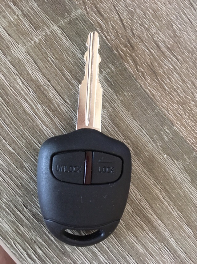

привет! оба брелка работают или второй как запасной? второй надо активировать или оба работают? чего то я не пойму… хочу на рабочую машину поставить, один ключ с брелком у меня второй у сменщика, оба брелка будут работать?
оба работают
