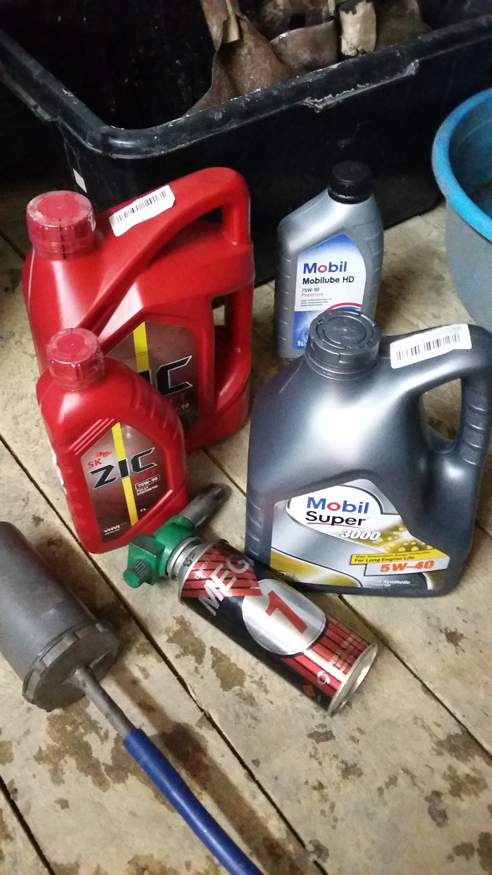

Доброго времени суток! Решил заменить масла так как хз когда и кто последний раз это делал.
Були куплены масла и инвентарь для замены

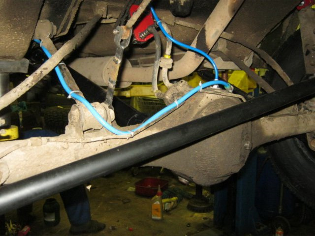

начал с заднего моста. так и не смог определить что это было)

Жижа из корабаса…
Жижа из переднего редуктора
Фотки масла из двигателя не сохранилось так как опрокинул на ся тазик с маслом)) было уже не до телефона. Масла заменил полностью, из + пропал гул коробки)) но и свежак теперь везде) спасибо за внимание удачи на дорогах!
О, мой шприц засветился)))) По маслам с ходовке Ром, да это эмульсия( смесь трансмисионки и воды) по ходу хорошо по бродам полазила она до тебя. Га будущее мой тебе совет дабы такого больше не было и не пришлось опять тратится на масла( а это не дешевое удовольствие) вывели сапуны на бегажник, ну или просто под капот и водичка больше не попадёт в трансмиссию;) (www.niva-faq.msk.ru/ekspluat/vne_asf)
