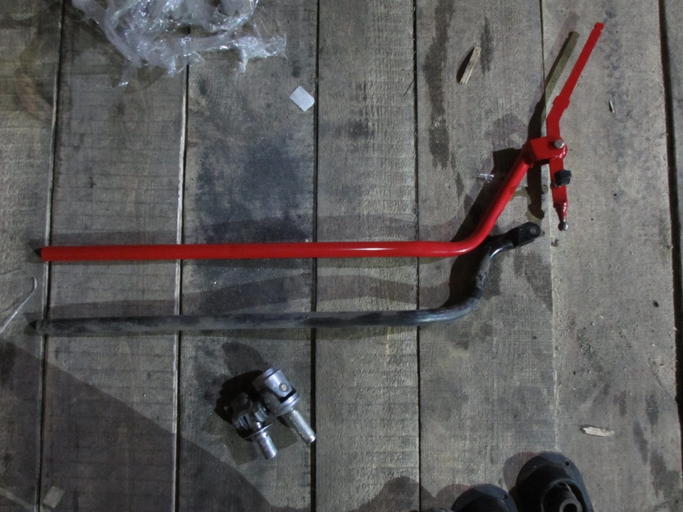

1-Сам привод мех. выб. передач на нашу машину:

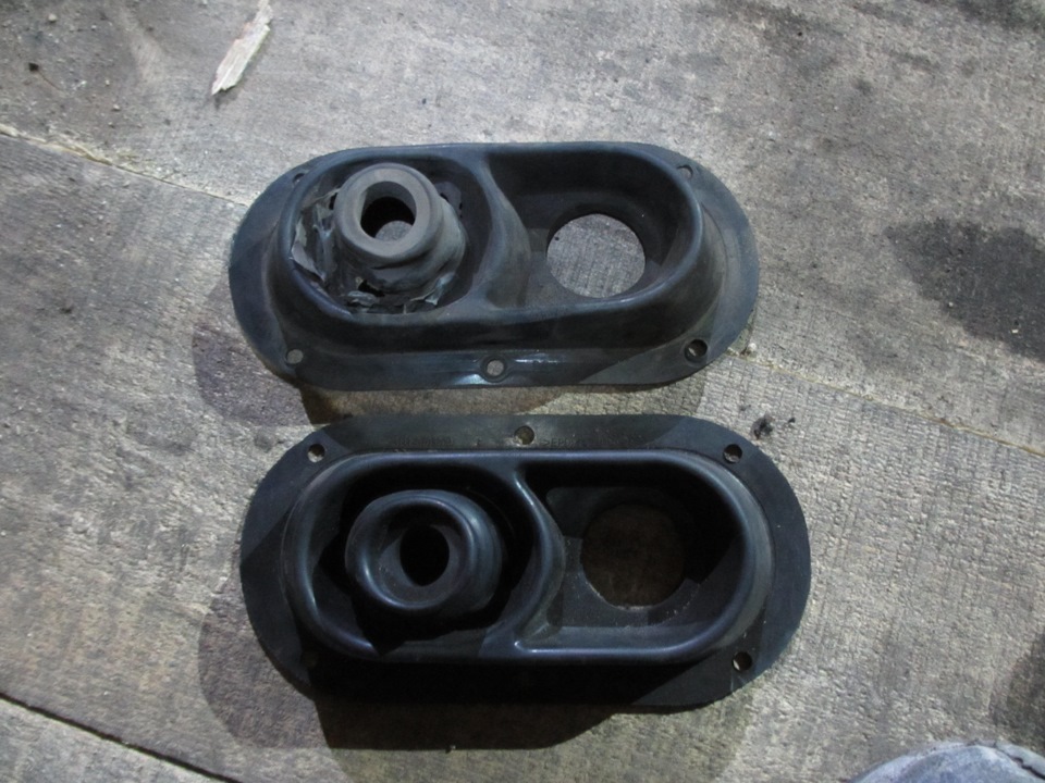

2-Резинка так как старая была рваная:

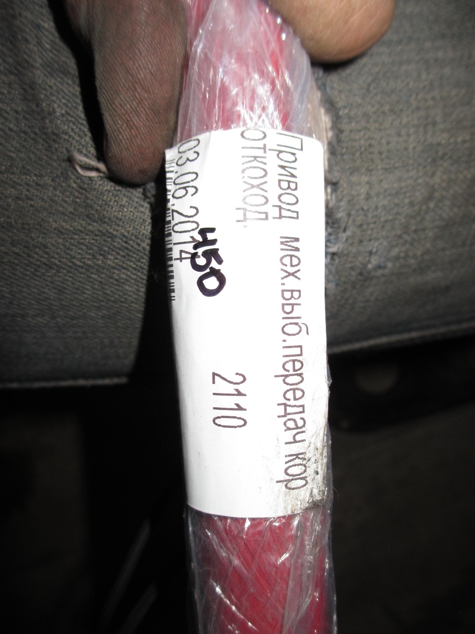

3-Калино корданчик:
Вот чем отличаются обычная от короткоходной:

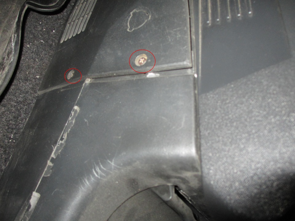

Откручиваем 5 болтов как отмечено на картинке:
Откручиваем по 2 болта с каждой стороны в ногах:

Далее я открутил 6 гаек с рамки которая прижимает резинку и положих и сверху на войлок на те места где прячутся шпильки под войлоком:

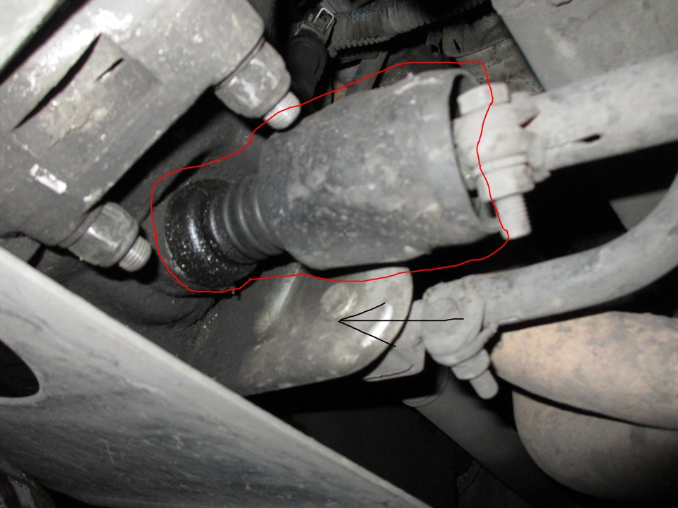

Под машиной снимаем пыльник с корданчика кулисы(обвёл красным) обычный десятошный корданчик который любит радовать металическим своих хозяем при высоких оборотах)))

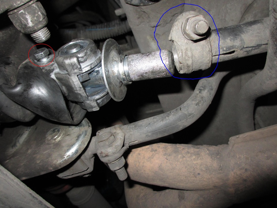

Далее под машиной выкручиваем болтик на 10(обведен красным) и откручиваем хомут(обведен синим) чтобы выташить привод переключения передач
Вот и сама рамка и резинка:
Теперь меняем резинку и всё остальное собираем в обратной последовательности заменив обычный механиз на короткоходный и обычный корданчи на калино корданчик который отмечаем и обрезаем по длине старого
