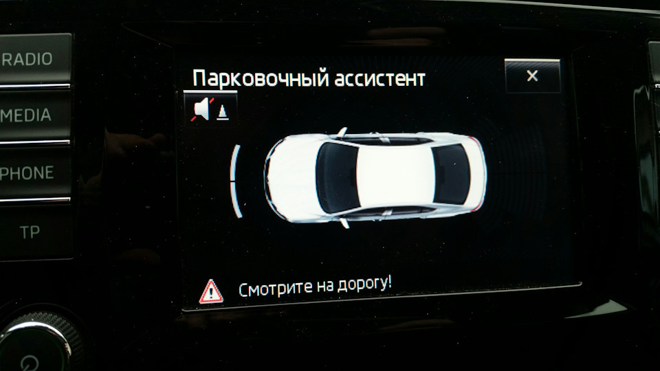

Результат на авто Игоря:

Где-то здесь я уже писал кому-то, кто тоже ставил себе передние парктроники.
У меня они штатно установлены с завода, так вот, передние — абсолютно бесполезная вещь. Даже подбешивает, когда на светофоре подъезжаешь к машине, а он уже начинает пищать и убавляет громкость.

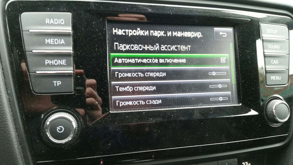

так отключи автовключение в настройках и будет тебе счастье, включаться будут только при включении задней передачи.
Как вариант :)
