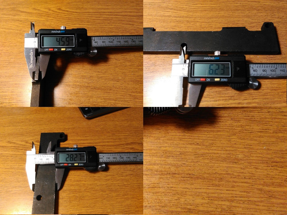

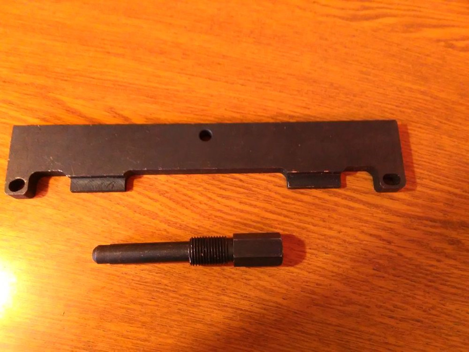

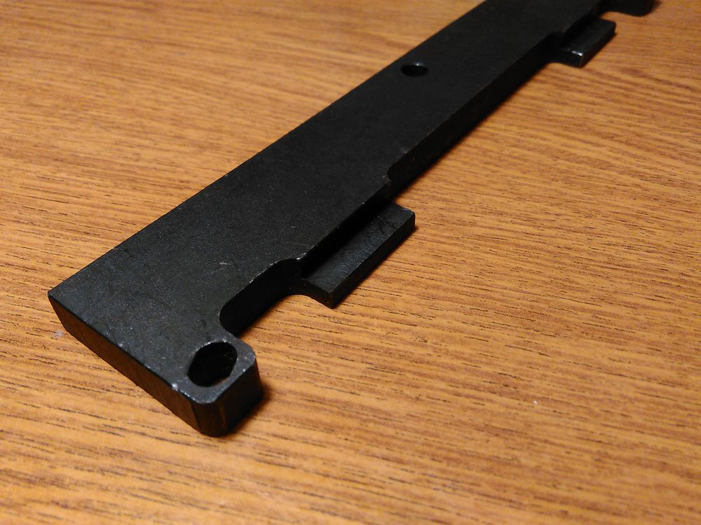

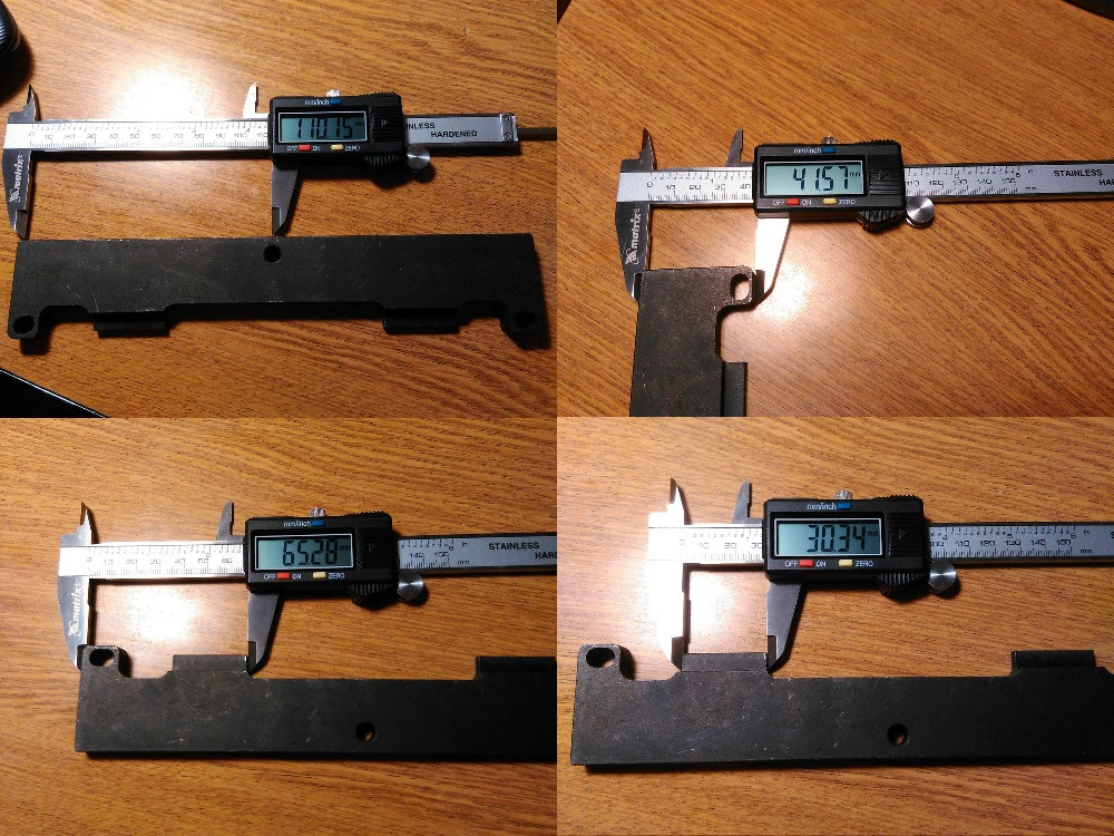

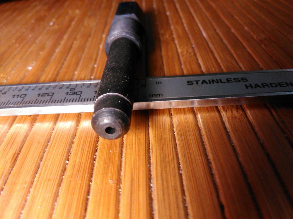

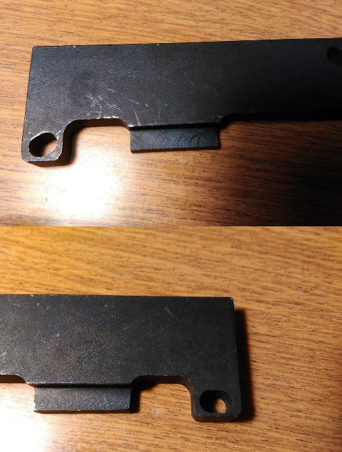

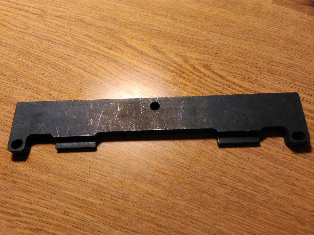

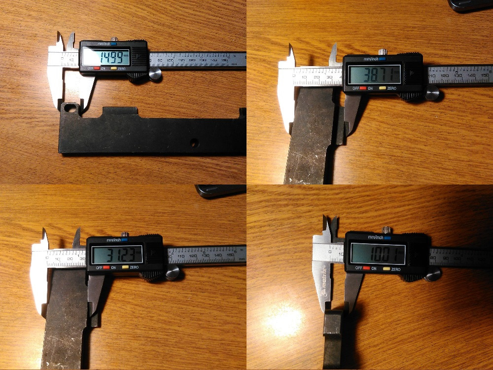

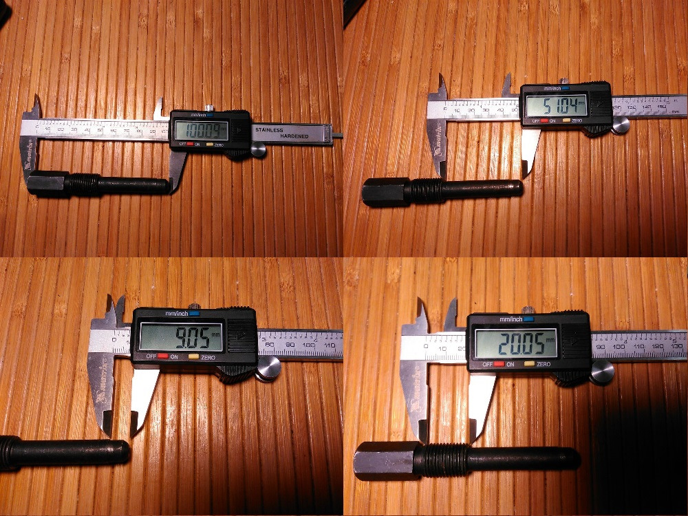

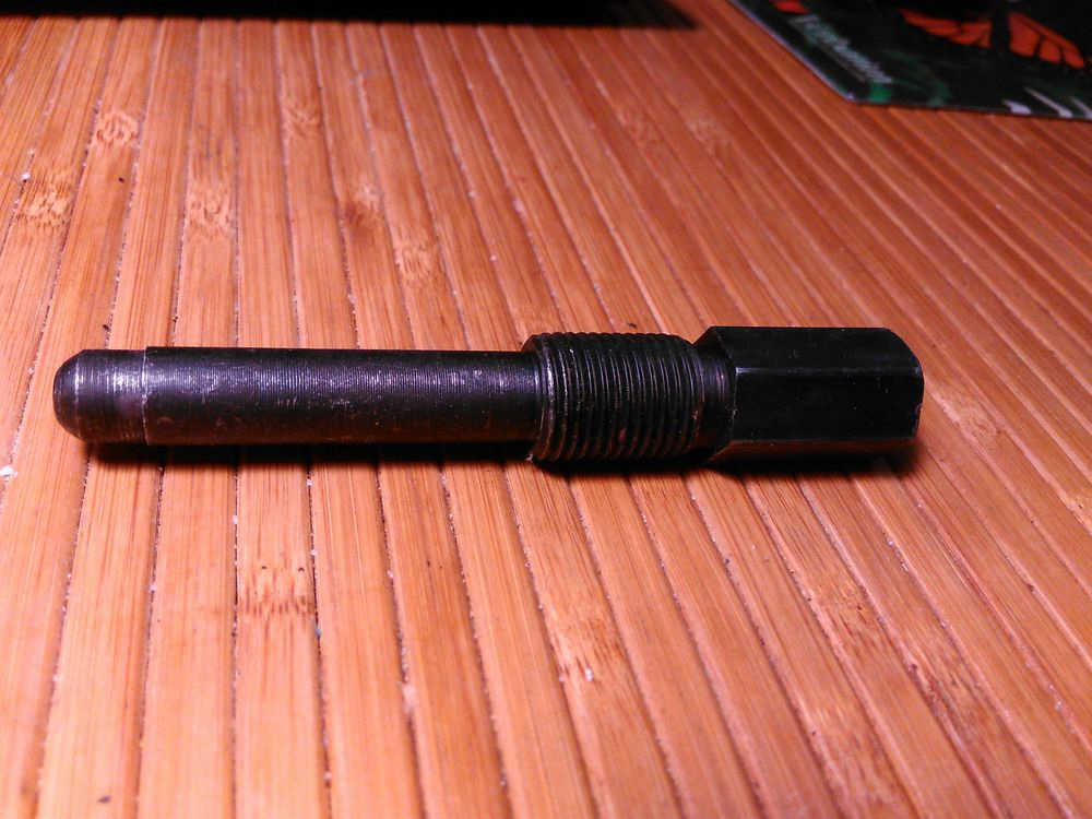

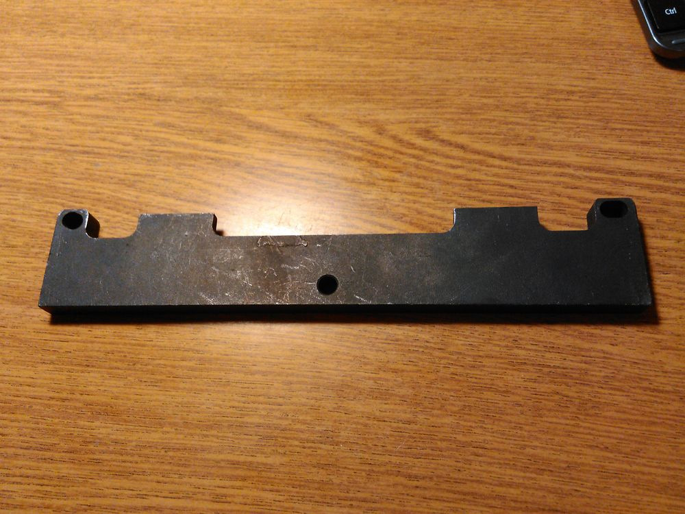

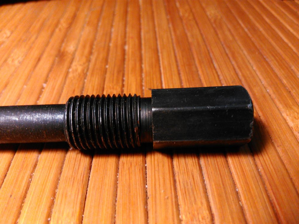

В первой части (см. здесь) я привел описание приспособления для фиксации валов двигателя Chery SQR484F. В его комплект входит болт для фиксации маховика/коленчатого вала и планка для фиксации распредвалов двигателя. Приспособление применяется при замене деталей газораспределительного механизма (ГРМ).

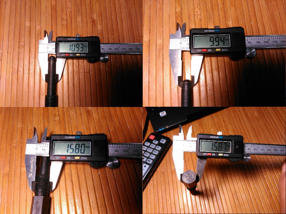

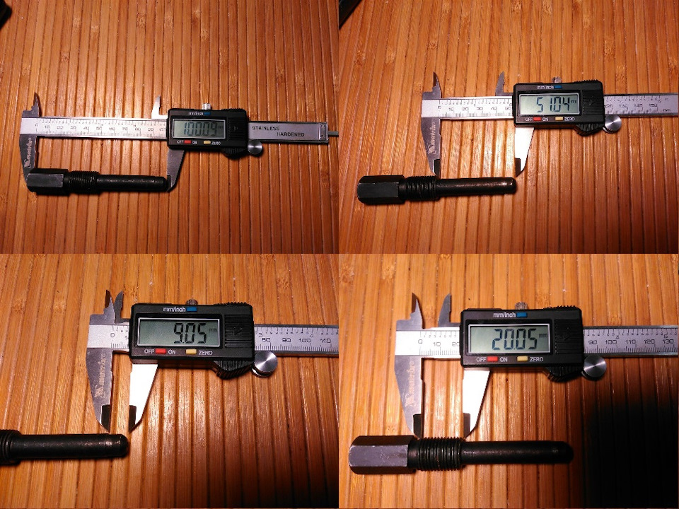

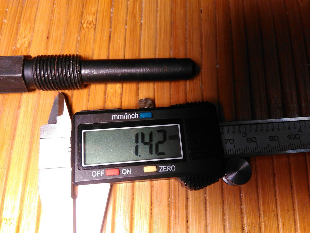

По просьбе ряда подписчиков, в данной записи привожу основные размеры этих деталей. Информация может пригодиться для самостоятельного изготовления приспособления.
Общий вид и размеры деталей на фото ниже. Чертеж не делал, в век развития цифровой фотографии это лениво.)

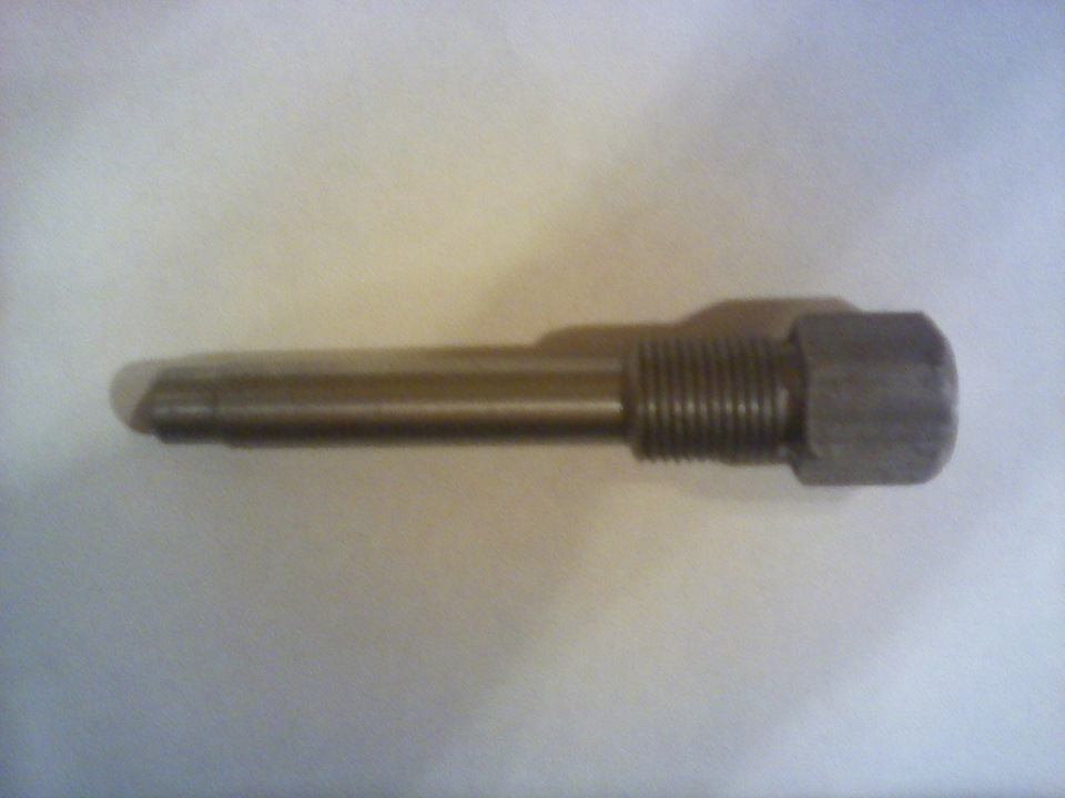

Вот тут есть размеры www.chinamobil.ru/bb/viewtopic.php?t=46941
radikal.ru/big/uvqb8mria4fgc
radikal.ru/big/zrqkm9i31l0hv
Спасибо за ссылки, это поможет людям при изготовлении самодельных приспособлений.
Пусть делают
Пластина для фиксации валов у меня уже была — я вырезал ее болгаркой по месту. Но тут я подглядел другой вариант —
www.drive2.ru/l/457059837914645003/ — на 7.50
Он очаровал меня простотой и изяществом. Две пластины, болт и гайка. Тем более, при замене ремня можно обходиться без вскрытия клапанной крышки и замены ее прокладки. Снимаешь крышку ремня, фиксируешь вал этим самым болтом, потом фиксируешь шестерни и спокойно меняешь ремень.
Да, тоже видел такие стопоры. Действительно, клапанную крышку не хотелось бы снимать без большой необходимости.

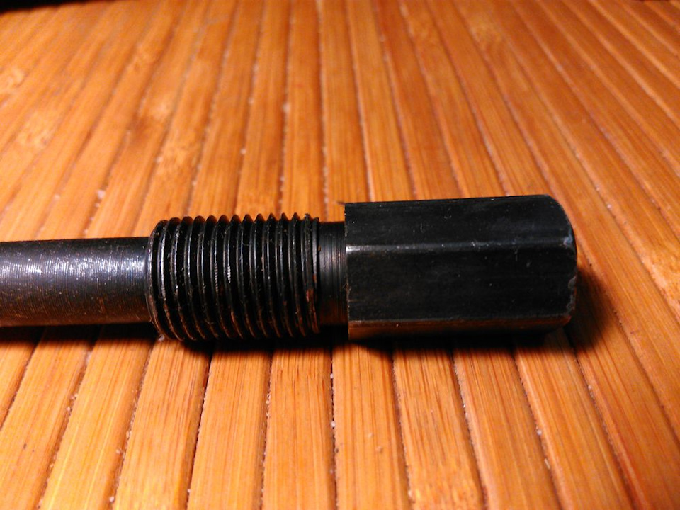

Петрович, по моей просьбе, прислал мне размеры этого болта — за что ему еще раз спасибо, мне уже выточили аналог.
Ну и отлично. Получился лучше китайского. Лишь бы с резьбой не ошибиться, так как остались сомнения. Не проверяли?
Пока не проверял. Токарь так до конца и не понял — дюймовая резьба на экскизе или метрическая — Ваш размер встает как раз между ними. Сказал — если не подойдет, то переточит.
А какую нарезал токарь?
Метрическую. M16x1.5
Я думаю, должна подойти, там резьба не прецизионная.
Я тоже думаю так. Тем более, там нет необходимости затягивать резьбу намертво. Держится — и ладно.

Может, проще чертеж выложить вместо десятка фото замеров? ;)
Мне проще сделать несколько фото, чем чертить.)
Ясно. Я тоже не чертёжник ))
