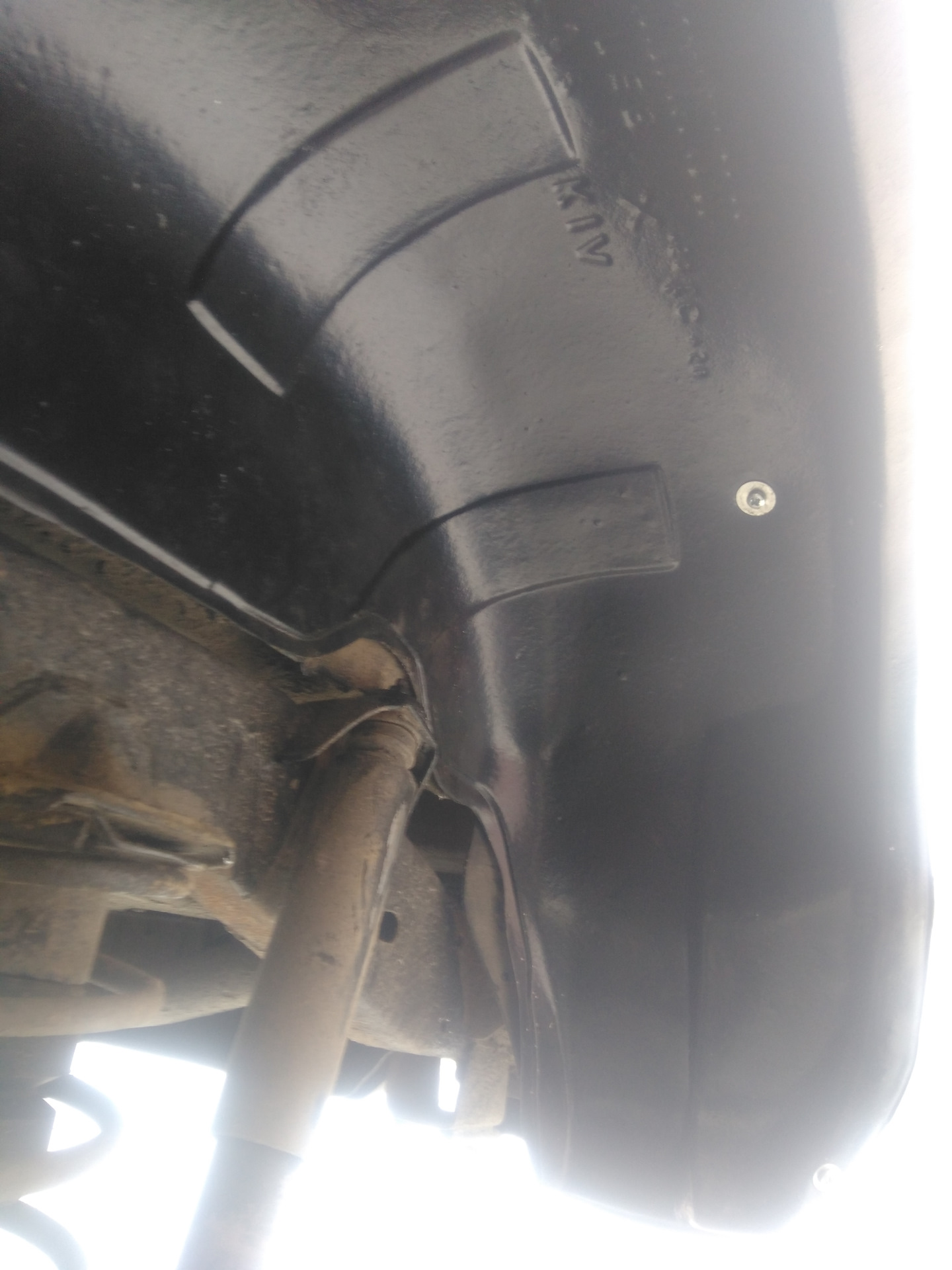

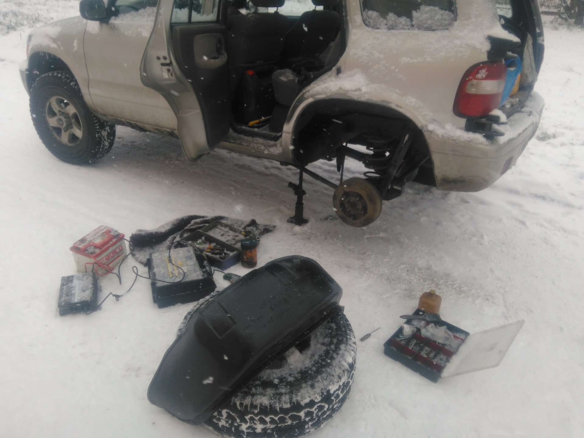

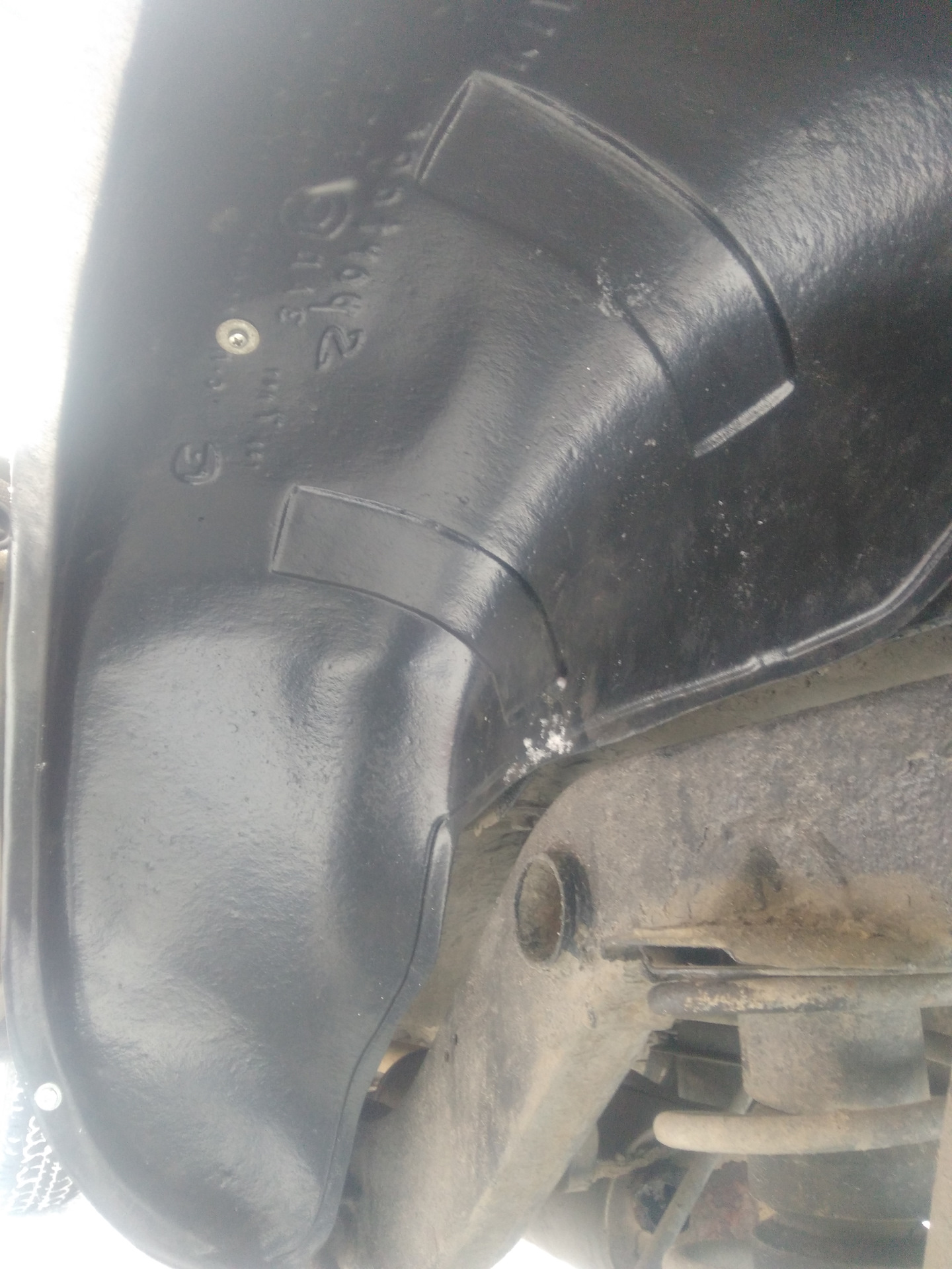

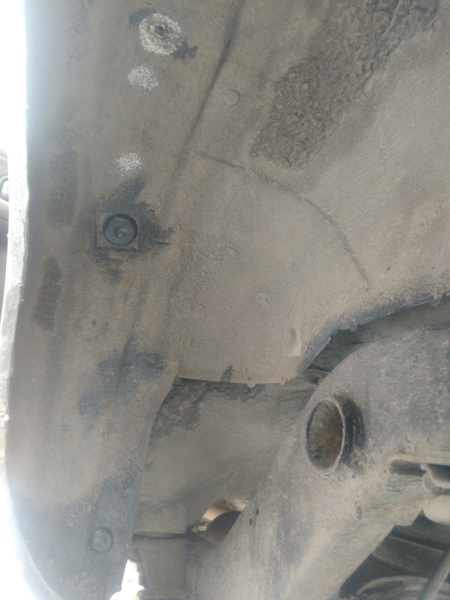

Локеры на саморезах — это конечно просто и быстро. Но есть подозрение, что со временем эти саморезы оказываются в увеличенных колесах наших жипов. Поэтому ставить решил на резьбовой крепеж, не меньше М6. Благо есть заклепочник для вытяжных гаек. Также пригодился инвертор, чтоб запитать дрель.

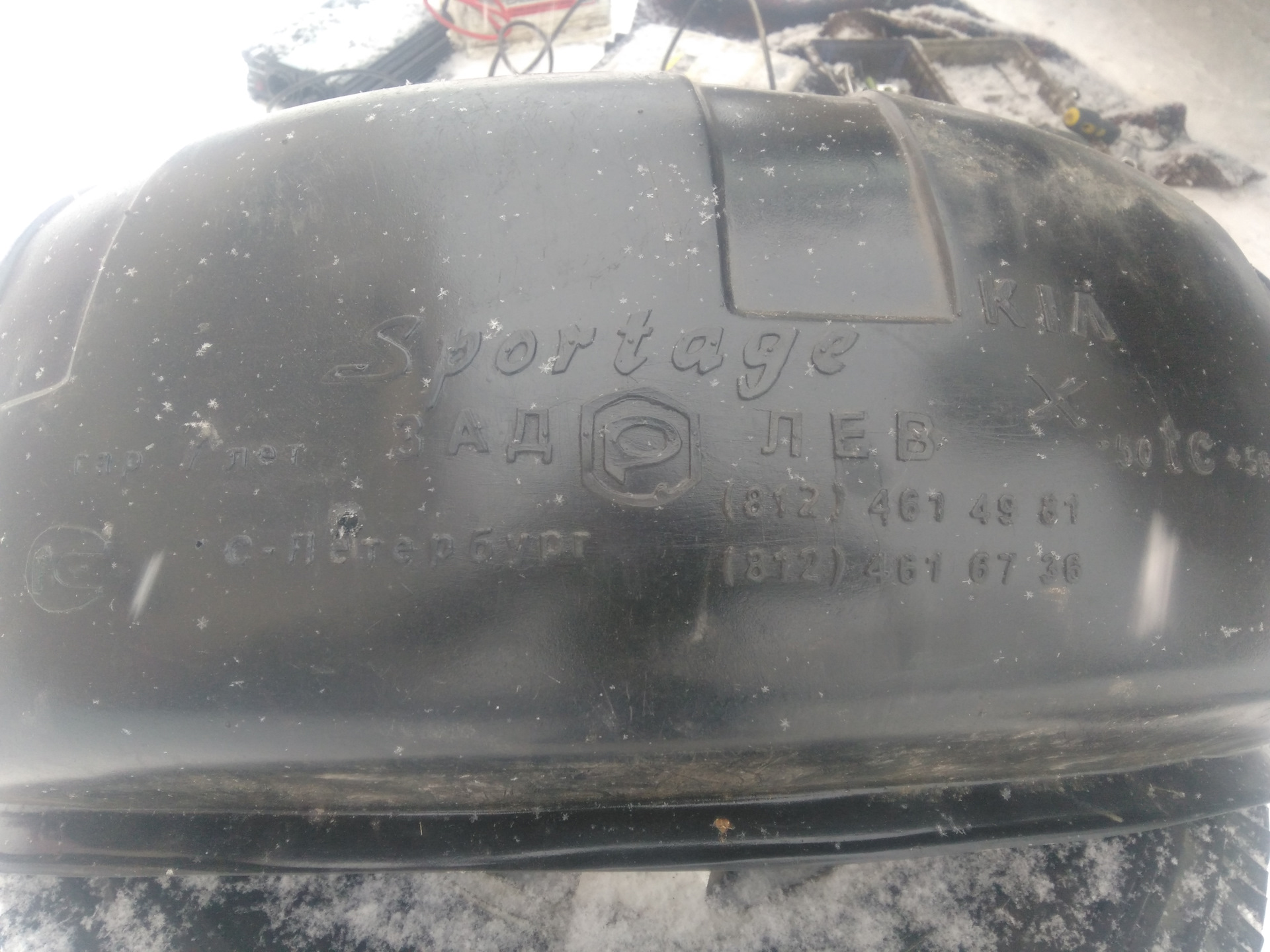

Подходят хорошо. Производства ООО "Пластик" г.Колпино: www.plastikp.ru/productio…etail.php?id=2&selected=8
У них же и брал. Пара всего 700 рублей стоит. Прежде чем ехать, нужно позвонить и узнать о наличии.

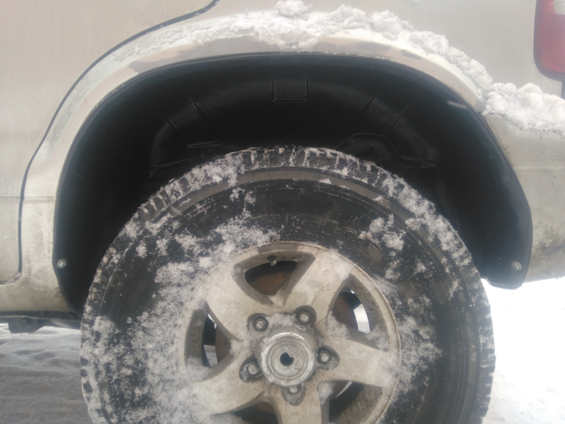

Поставить успел пока самый простой — задний левый.
Итого имеем сплошную защиту арки. Крепится всего на 4 винта М6 под крестовую отвертку.

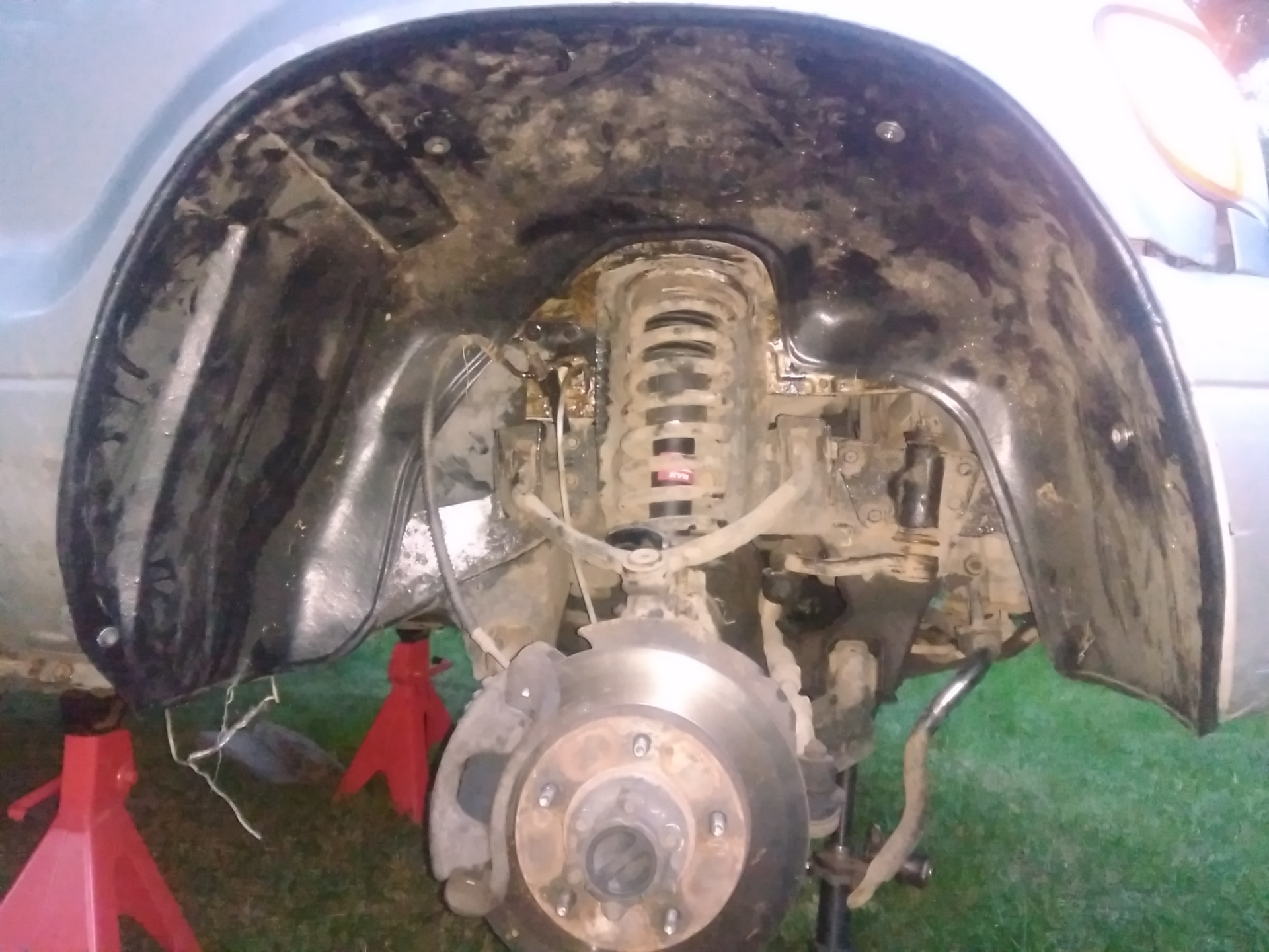

Чуть менее чем через год поставил таким макаром и передние локеры. Там новые дырки сверлить не пришлось, только расширить. Опять хватило по 4 точки крепления.
