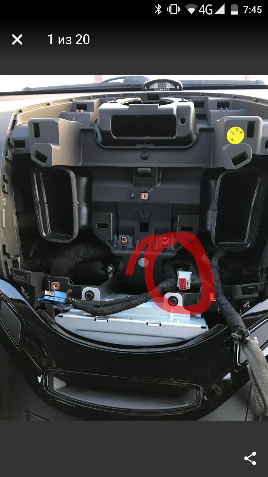

Значит, после того, как с транспортировочными болтами разобрались, разбираем машину дальше. Отщёлкиваем чехол рычага КПП — он на защёлках. Потом хватаемся за пластиковую консоль, к которой чехол крепился (ну и на которой еще крутёлки и кнопки климы), и тянем со всей дури, чтоб победить металлические клипсы, которые плотнячком сидят и держат эту на запчасть как влитую. Здесь главное их не потерять, потому как они могут выскочить внутрь. Отключаем разъемы и убираем в сторону. Отвинчиваем два болта, которые держат пластиковую цветную вставку. Теперь, открываем пассажирскую дверь и снимаем пластиковую накладку на торце торпедо справа (ну где еще замок отключения пассажирской подушки) — она тоже на клипсах. Хватаемся за глянцевую цветную вставку (в моём случае — чёрную), и начиная справа отщёлкиваем, попутно отключая разъем кнопки ESP, пока не дойдем до руля. Тут надо отщёлкнуть правый край чехла рулевой колонки, который вставлен в цветную вставку, и разъединить их — гнётся крепеж чехла хорошо, можно не бояться сломать. Откручиваем болты, которые держат ГУ, вынимаем, отключаем антенну и прочие разъемы. Попутно, лезем под блок климы, и вынимаем блок мультимедиа, он больше не нужен. Получится вот так:
Разьемы, которые шли к модулю PDIM и от него к бардачку (к портам AUX и USB), больше не нужны. Говорят, что можно попробовать аккуратно снять хотя бы провод USB, но он тесно вплетён в общую косу, и я решил просто все четыре разъема аккуратно спрятать в том месте, где стоял модуль мультимедиа, закрепив стяжками. Туда же был поставлен вот этот динамик, предназначение которого нигде не описано:
Это, друзья мои, пищалка, которая теперь будет воспроизводить звуки аварийки, поворотов, сигнала незакрытой двери и забытого ключа. Тикает она громко, но, когда спрятал в вышеобозначенное место, стало вполне сносно. Звуки, надо сказать, отличаются от оригинальных (не считая тиканья поворотников — они похожи)…
Ладно, что-то мы отвлеклись. Подключаем провода к ГУ: большой переходник, который идет к штатной проводке и к ГУ (два разъема), усилитель антенны и её разъем, антенну GPS (она магнитная, и я разместил её на самом блоке DVD, ловит очень хорошо). Не забываем разъем от старого экранчика — он подключается теперь к блоку ГУ. За блоком ГУ можно прикрепить адаптер кан-шины, от там хорошо становится в образовавшееся пространство, причем крепится на липучке. Остальные разъемы более менее понятны и подписаны. В этом месте я решил проверить, что ГУ работает, для чего прикрутил ГУ на место:
Поставил на место бардачок с подключенным к нему разъемом, но предварительно вынув из него разъемы AUX/USB (их еще предстояло приручить). Включаем — работает:

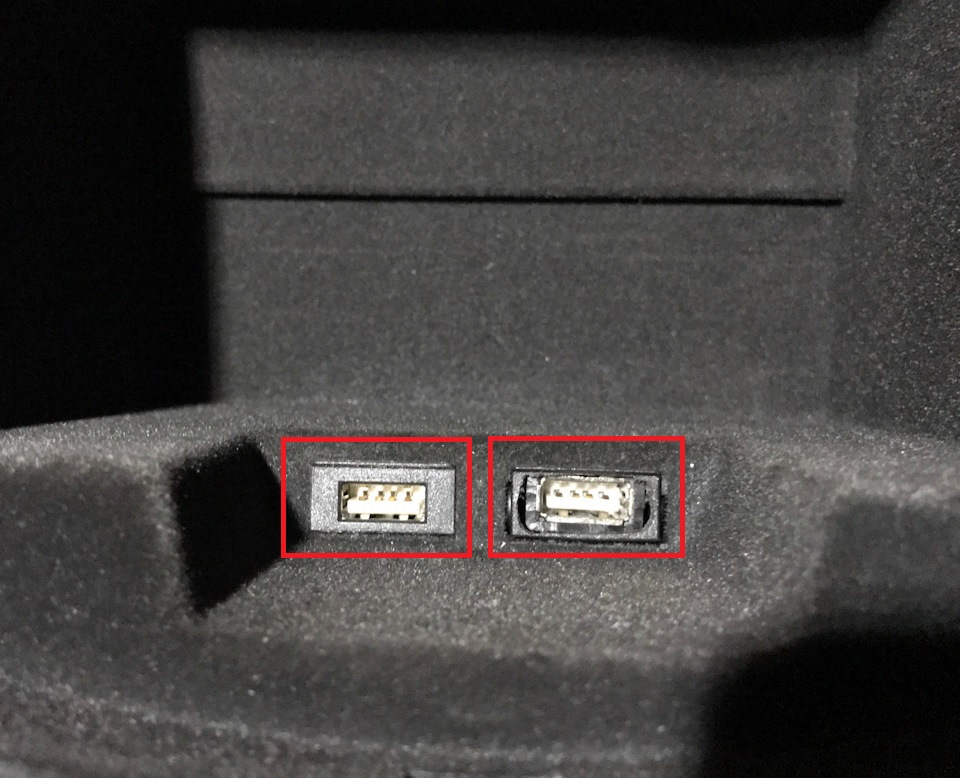

Наигравшись с ГУ, переместился домой, дабы разобраться с портами. Напомню, что для одного USB-порта, который выглядит как обычно, есть кабель-удлиннитель, а для второго нужен спец-провод, которого в комплекте нет. Я поступил так: разобрал штатный AUX, подрезал и вставил в него обычный USB-удлиннитель, получилось вот так:
Кабель был у меня в загашнике, к тому же он экранированный, а штатный удлиннитель я сохранил. Родной USB-порт по факту тоже оказался ничем иным, как просто переходником на четыре провода, к которому удалось подобрать проводку, и подключить эти четыре пина к ГУ:
На следущий день, вернувшись к машине, вставил порты назад в бардачок:
Подключил провода, вставил флешки, и в проводнике увидел, что всё работает:
Голубой цвет означает, что источник данных присутствует. Теперь у меня в бардачке два рабочих USB-порта.

не подскажете как можно вытащить вот эти разъемы USB и AUX, там какие-то мертвые защелки взади, не хочу применять вандальный метод, может все таки их можно штатно аккуратно вытащить
Надо снимать весь бокс, и потом уже ориентироваться по защелкам. Больше не подскажу, давно дело было
Ок
Скажите пожалуйста, это пин на AUX?
Если не ошибаюсь, то колодка кнопок панели бардачка. Давно разбирал, уже не помню…
