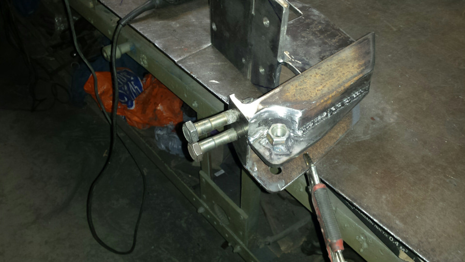

Тягу сделали из двух разных- родной д1 и задней тлк80 + выточенные детали для возможности регулировки под лифт.Больше всего повозиться пришлось с кронштейном крепления панары к раме. Панара получилась длинее родной примерно на 10см.
