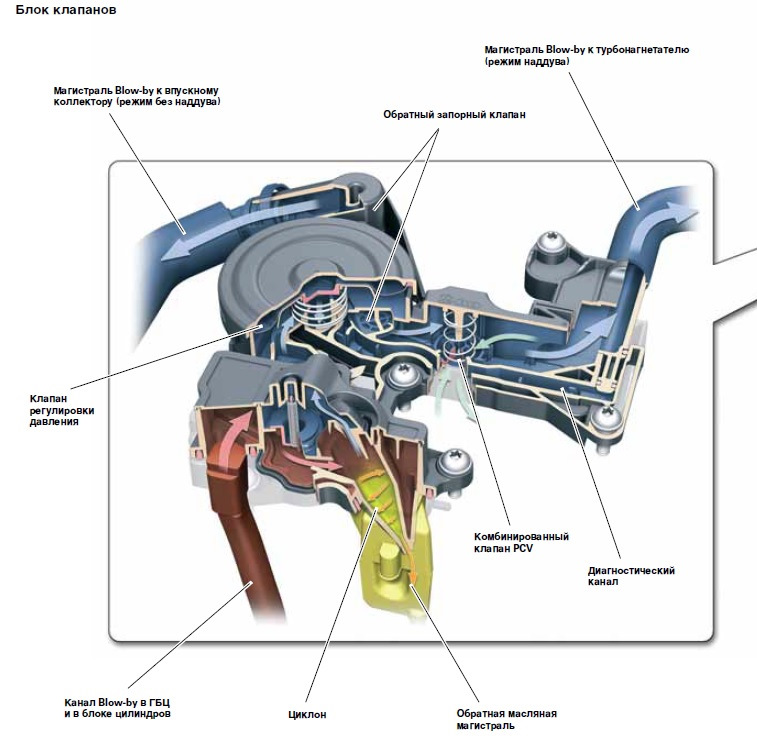

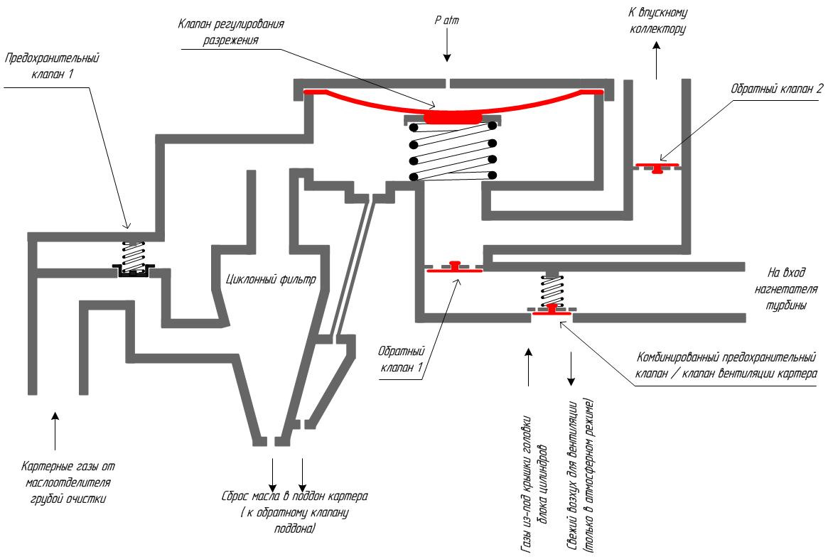

Итак, маслоотделитель (МО) работает в двух основных режимах: т.н. атмосферном и турбированном.
Атмосферный режим
Клапан — регулятор разрежения автоматически поддерживает величину разрежения в картере, заданную жесткостью пружины. Для одних ревизий МО она составляет минус 25 mBar, для других — минус 100 mBar (моторы 2.0 TSI).
Картерные газы, под воздействием регулируемого разрежения, проходят через маслоотделитель грубой очистки, размещенный в нижней части двигателя и засасываются внутрь маслоотделителя. Пройдя сквозь несколько лабиринтов, они входят по касательной линии к стенке в конической циклонный фильтр. Закручиваясь и расширяясь в циклоне, в картерных газах происходит конденсация масляных капель, которые стекают в его нижнюю часть, а очищенные газы поступают в поддиафрагменное пространство главного клапана-регулятора. Там происходит следующая фаза расширения, в результате которой также происходит конденсация капель масла, ранее не уловленных в циклоне. Масло собирается в длинном желобе и через узкую щель стекает в маслосборник, примыкающий к конусу циклона, а оттуда – в магистраль слива масла. Эта магистраль выводит стоки масла под зеркало масла в картере двигателя. Обратный клапан, установленный в нижней части этой магистрали, препятствует прорыву картерных газов вверх при значительных поперечных ускорениях, когда масло может сместиться в сторону и оголить этот клапан.
После клапана- регулятора очищенные картерные газы поступают через открытый обратный клапан №2 на вход впускного коллектора двигателя, являющегося основным источником вакуума в атмосферном режиме. При этом обратный клапан №1 закрыт и препятствует засасыванию на впуск свежего воздуха из входного тракта турбонагнетателя. Однако свежий воздух находит себе дорогу через резинку комбинированного клапана и под действием разрежения засасывается под крышку головки блока. Таким образом осуществляется принудительная вентиляция (Positive Crankshaft Ventilation – PCV) картерных газов, что способствует увеличению срока жизни масла.
Если циклонный фильтр заполняется маслом и создает гидравлическую пробку, картерные газы открывают предохранительный клапан №1 и поступают на клапан -регулятор, минуя циклон. В этом случае на впуск двигателя летит неочищенный газо-масляный туман.
Турбированный режим.
Когда обороты двигателя повышаются и становятся достаточными для эффективной работы турбонагнетателя, на входе дроссельной заслонки появляется положительное (избыточное) давление. Под действием этого давления обратный клапан №2 закрывается, а источником вакуума становится впускной тракт турбонагнетателя. При этом также открывается обратный клапан №1 и очищенные картерные газы поступают на вход турбонагнетателя. Поскольку направление потока газов меняется на противоположное, клапан PCV закрыт и вентиляции картера свежим воздухом не происходит.
На высоких оборотах двигателя (особенно изношенного) может образовываться значительное количество картерных газов, превышающих пропускную способность штатного маслоотделителя. В таком случае, срабатывает комбинированный предохранительный клапан и неочищенные картерные газы поступают на вход турбонагнетателя и через него на интеркулер и дроссельную заслонку. Это приводит к появлению масляного налета на внутренних полостях интеркулера, снижающего эффективность его теплообмена.
Модификации маслоотделителя
Ввиду не очень эффективной работы маслоотделителей старого образца, инженеры ВАГа добавили дополнительный клапан, позволяющий отсасывать газо-масляный туман из под крышки головки блока цилиндров. Место ввода этих газов выбрано перед циклоном с целью их очистки стандартным методом. Дополнительно данный клапан защищается небольшим экраном, препятствующим прямому попаданию масляных капель, разбрызгиваемых маслосистемой двигателя.
Анализ возможных неисправностей
Если прорвана мембрана, в картере наблюдается избыточное давление картерных газов, которые просто не отсасываются на впуск двигателя. Неустойчивая работа на холостых, плавание оборотов, потеря мощности — на впуск попадает избыточное количество воздуха, не учтенное МАФом, иногда даже слышен свист всасываемого воздуха из под круглой крышки МО.
Попытки установить более жесткую пружину клапана-регулятора приводят к повышению величины разрежения до минус 100 mBar и лучшему отсосу картерных газов, однако чреваты отрывом резинового уплотнения заднего сальника коленвала и последующим недешевым ремонтом для тех, у кого установлен сальник стандартной (не усиленной) конструкции.
Забивка циклона, как уже упоминалось, приводит к поступлению неочищенного газо-масляного тумана на впуск двигателя как в атмосферном, так и турбированном режимах.
«Зависание» в полуоткрытом состоянии обратного клапана №2, например, вследствие потери эластичности резинки / подклинивания частичками кокса, приводит к снижению эффективности работы турбонагнетателя, поскольку часть нагнетаемого им воздуха поступает не на дроссельную заслонку, а возвращается обратно на вход нагнетателя – получается своеобразное «короткое замыкание».
«Зависание» в полуоткрытом состоянии обратного клапана №1 приводит к снижению эффективности отсоса картерных газов в атмосферном режиме. Давление этих газов в картере повышается и они начинают пробивать себе путь через всевозможные резиновые уплотнения и сальники, выдавая себя характерным масляным налетом на наружных поверхностях двигателя.

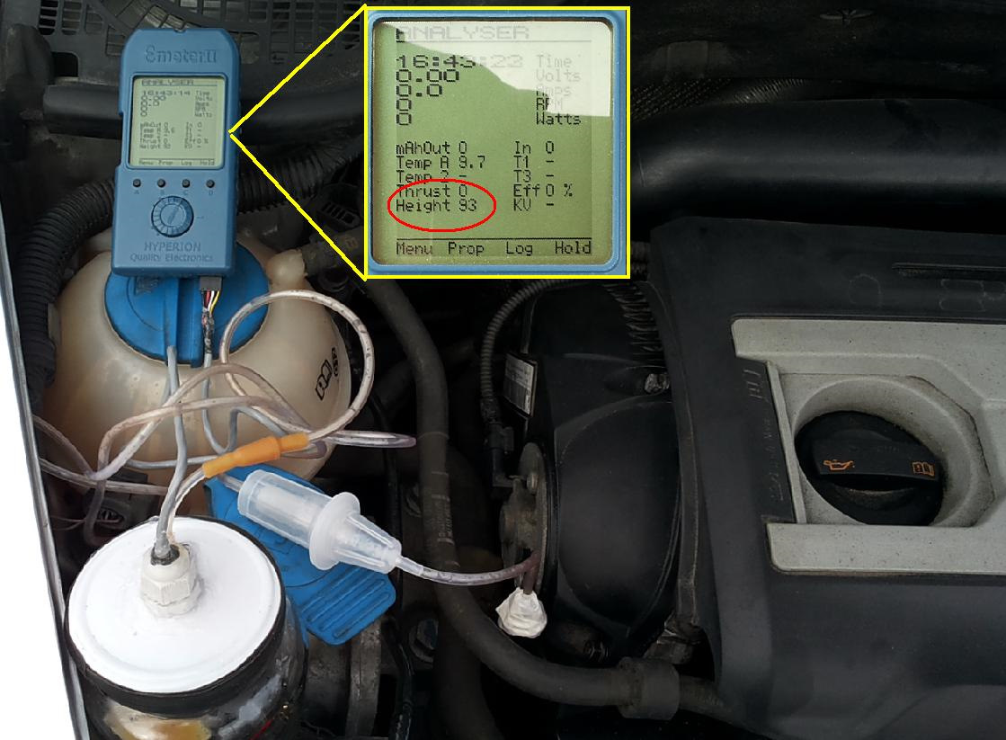

Натурный эксперимент
Я тут задался вопросом измерения величины разрежения, создаваемого моим штатным маслоотделителем старого образца 06H 103 495E, «подуставшим» после пробега в 78 тыс км. Цифрового дифманометра у меня нет, но под рукой оказался компактный датчик — альтиметр для измерения высоты полета барометрическим способом.
Измерения показали условную высоту 91…93 м, что соответствует разрежению минус 11…12 mBar. Это свидетельствует о снижении эффективности отсоса картерных газов – либо уже пошли трещинки по резиновой мембране клапана – регулятора, либо уже слегка «подзавис» обратный клапан №1. Визуальным индикатором ухудшенного отсоса картерных газов является небольшой масляный налет в районе маслоотделителя, датчика Холла и маслозаливной горловины, что подтверждает мои подозрения. Новый маслоотделитель уже приобретен, после его установки сделаю повторный замер разрежения, по результатам – отпишусь.

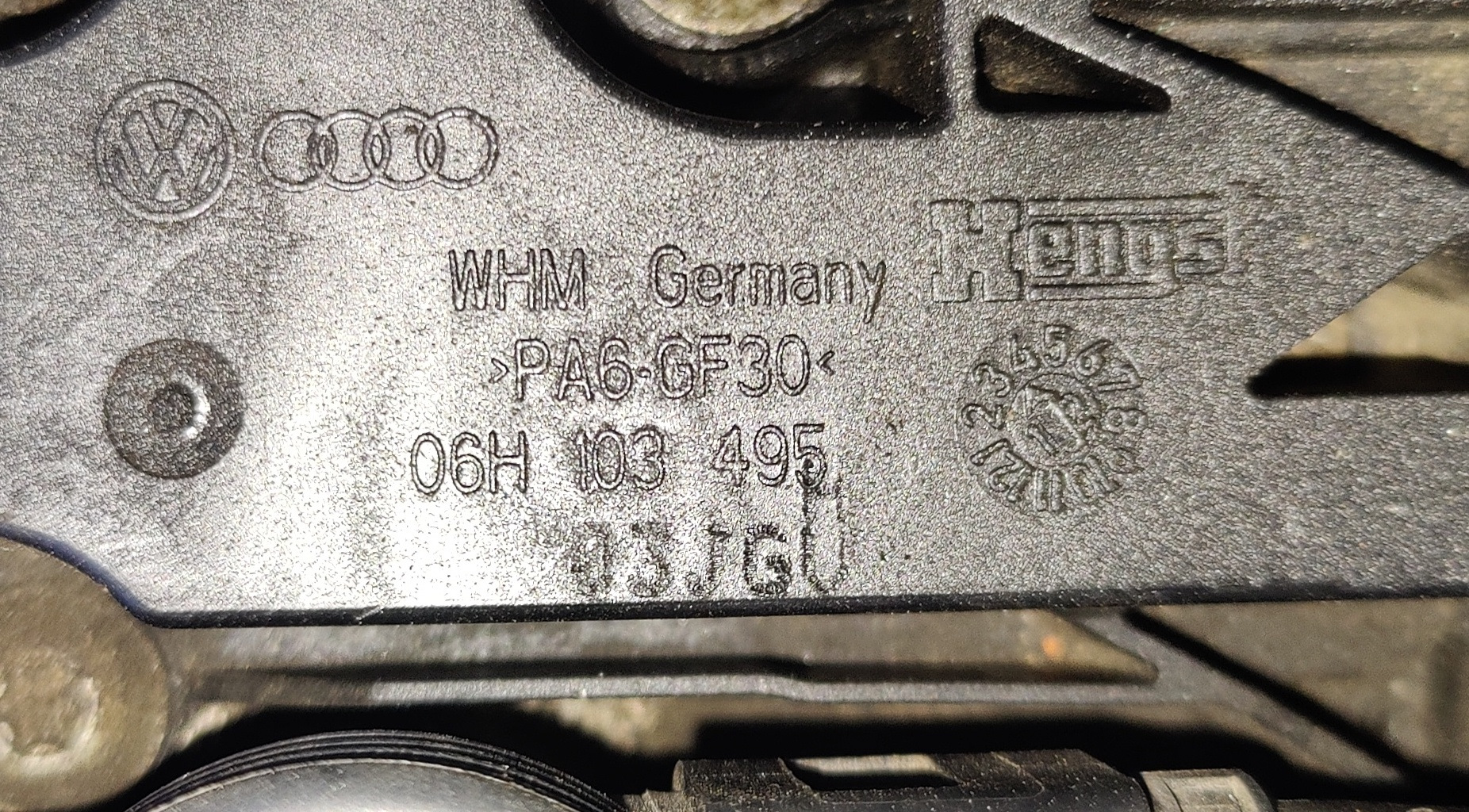

Добрый день! Вопрос в следующем. Заменил маслоотделитель 06H103495AH, Passat B6, двигатель BZB. На старом маслоотделителе мембрана порвана, но двигатель работает ровно. После установки нового МО машина нестабильно работает, троит и пропуски зажигания. Подскажите куда копать?
Загляните эндоскопом в цилиндры через свечные отверстия. Посмотрите в впускной коллектор. Ответ сам собой нарисуется.
А почему тогда на старом маслоотделителе нормально работает?
Дьявол кроется в деталях)) Значит пружина слабая и присосало клапан мембраны он заткнул всас в коллектор.
Новый не работает возможно причина в подсосе воздуха лишнего например через задний сальник коленвала.

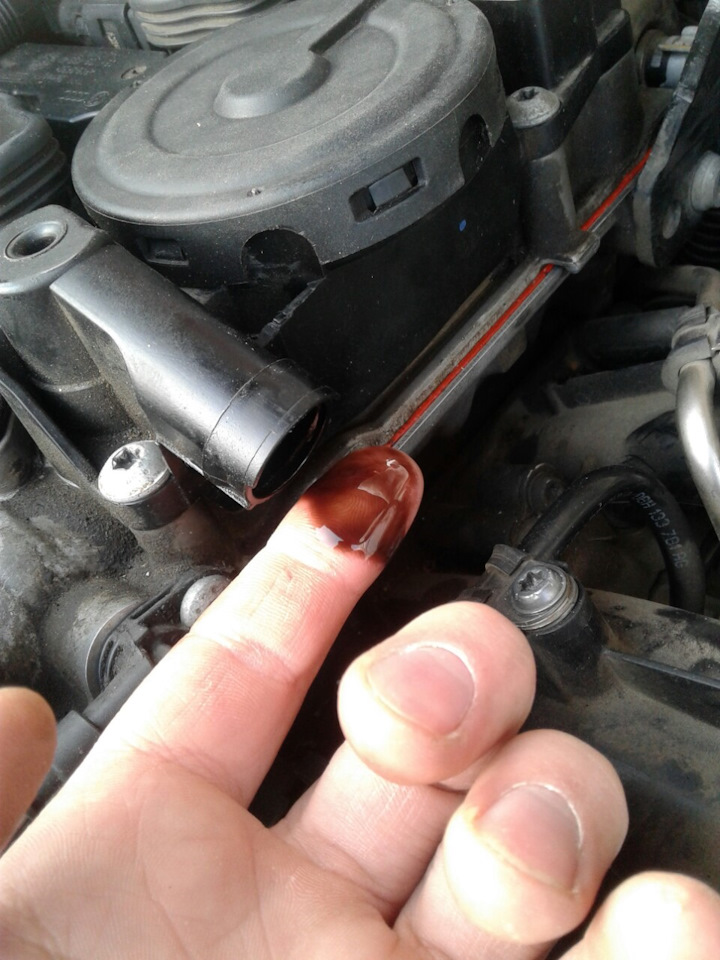

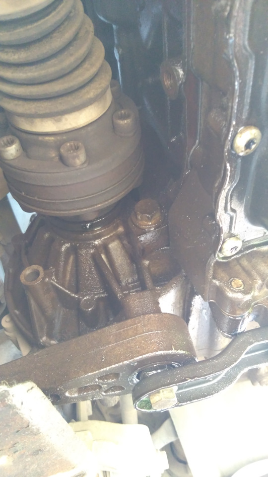

Добрый день, вопрос. Проблема с МО может иметь последствия в виде выдавливания масла со стороны слива в турбине? Там льёт не по детски. Поменяли прокладки на сливе турбы, проехал совсем не много и опять летит масло, с того же самого места.
Привет, узнал проблему ?
У меня поршневая новая и мо новый, вопрос в том что тоже масло в трубке .
Машину продал, но контакт остался с покупателем. Проблема в плетеной трубке с турбины на слив масла в поддон.

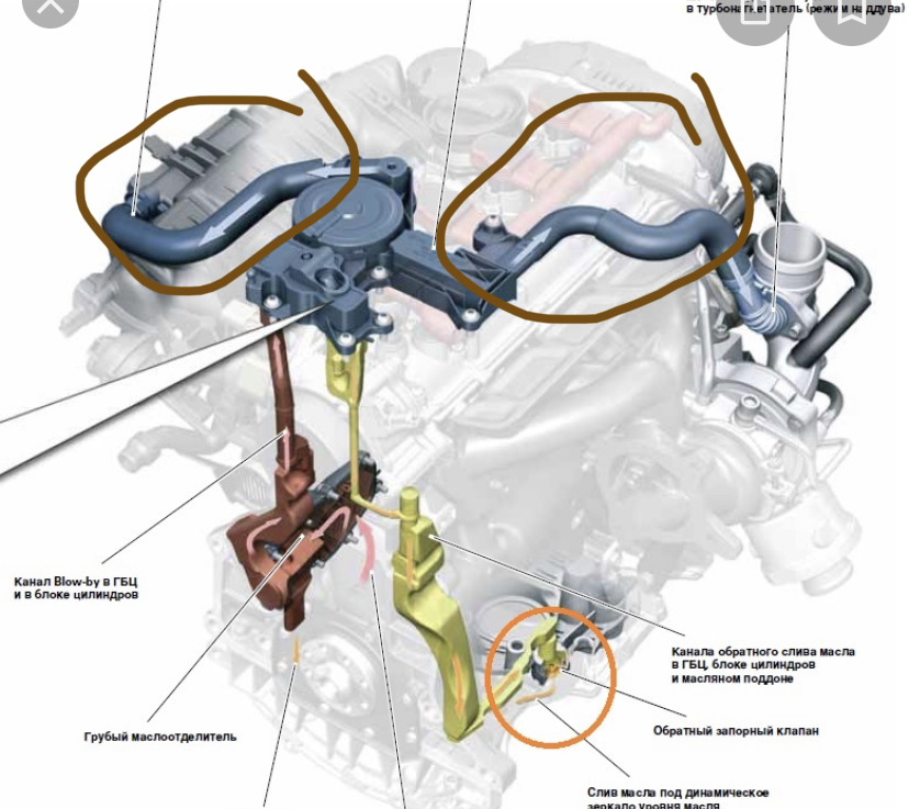

Сбор в этих местах
Та что к турбине уходит там меньше
Что думаешь может быть .
Ощущение будто что то «сосет» так что МО пытается справиться но масло все равно проходит .

Ск какой ставить ? 06H103495AC Этот или же 06H103495AH?
AH новее

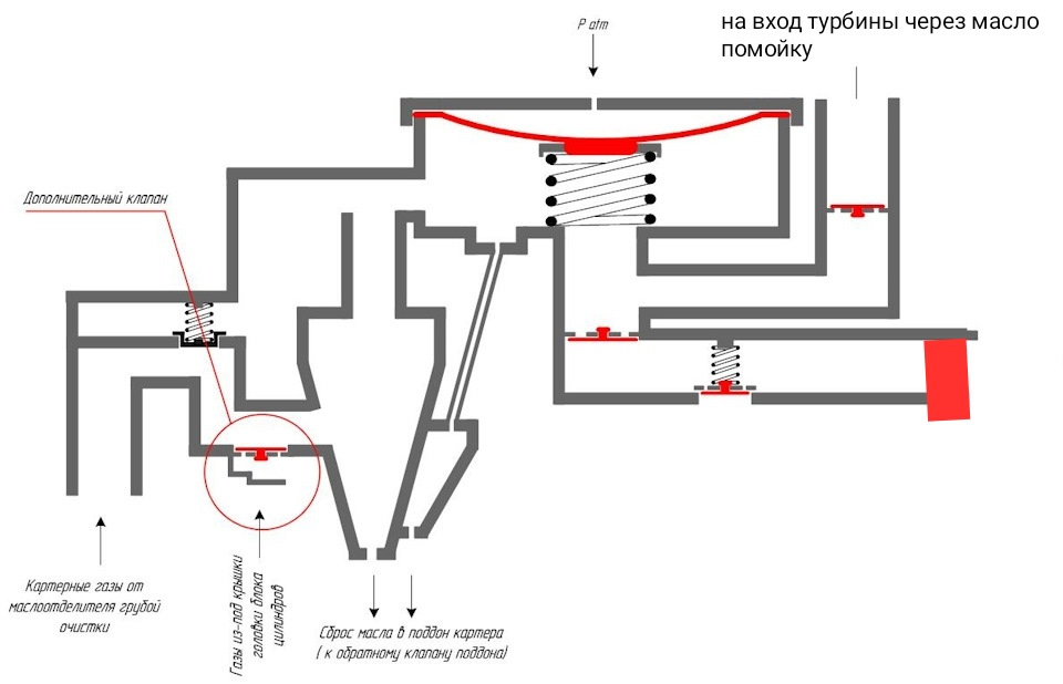

У Вас в статье сказано:
"Атмосферный режим
Для одних ревизий МО она составляет минус 25 mBar, для других — минус 100 mBar (моторы 2.0 TSI)."
Т.е., получается, что для всех 2.0 TSI идет -100мБар?!
Но по другим данным, собранным в интернете, говорят, что это зависит от того, как установлен двигатель (продольно или поперечно) и от объема (1,8/2.0).

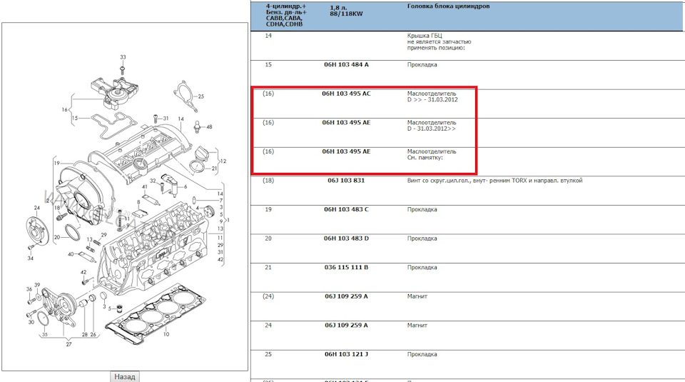

Здравствуйте, а как проверить какой сооит спальник КВ? Начитался про МО заказал версию АJ теперь сыкотно менять
Заказывать надо по ЕТКЕ.
AJ на 25.

Доброго. У меня ауди а4 с моторм CDHB 1.8т. Увидел что у меня МО ревизии AD пробив в экзисте я увидел, что на мотор мой такие не ставили…по читал еще инфы про разные разряжение 25мбар и 100мбар и тут стало любопытно…Фото, снял патрубок с сапуна пальцем протер трубку а там масло.Думал мембрана порвана. Разобрал а она целая усиленная, с армированием… вот сегодня по чищу "кастрюлю" от масленного налета и каких то частиц. )думал сливные каналы забились или эти частицы препятствуют протекании масла.
Добрый день! Насколько я могу видеть по elcats.ru на Ваш мотор 1.8CDHB шли маслоотделители 06H103495AC / AE. С другой стороны, если я не ошибаюсь, маслоотделитель «AD» создает такое-же разрежение 25 mBar, что и «AC»/«AE», поэтому тут особой «крамолы» нет. Но нужно оценить общее состояние и «усталость» резинок МО. Как по мне, чистка / промывка старого МО не очень эффективна – мелкие каналы стекания масла все равно останутся забитыми, а покоробленные резинки клапанов не восстановят свою эластичность. Попробуйте вычислить, сколько км прошел Ваш старый маслоотделитель? Если пробег МО более 50 тыс.км – его нужно просто заменить на новый. Заодно, проверите, не забит ли канал стекания масла в маслоподдон? А наличие пары капель масла во впускном патрубке еще не означает трагедию. У меня тоже на срезе патрубка они есть, ну может не такие обильные. Удачи на дороге!
Так по екзисту ревизия AD ставилась на всех вагах кроме ауди. И если я правильно понял разряжение создаваемое МО разное для продольно и поперечно установленных двигателей. Следовательно у меня МО стоит от поперечного движка…Резинки смотрел достойные, свежие усталости на них не обнаружил, вот налета было много и забиты были сливные магистрали, они шириной около 1мм! это же вообще тупость) почистил все. Менял предыдущий хозяин скорее всего…чего я не узнаю) Ладно пару капель! так было такое что аж наверное с объем стопки вытекло но с патрубка идущего на турбину! Сегодня поставил и вроде бодрее стала тянуть уже с 1200 оборотов. Завтра проверю сапун на наличия такого обильного масла в нем. надеюсь что меньше будет

При ускорении разряжение в в картере пропадает, это нормально или разрежение должно сохраняться и при разгоне?
нет.
Сделал из манометра (0-6 кПА) вакуумметр (если интересно в сети есть как это), так как не нашел вакуумметр нужного диапазона. Так же проверял водяным столбом (1 см водяного столба равен 1 мбар). Замерил разряжение получилось около 12 мбар. (разряжение одинаковое что со старым маслоотделителем с пробегом 108 т.км и с новым с пробегом 10 т.км.). При повышении оборотов немного подымается. Попробовал посмотреть посмотреть разряжение при движении авто под нагрузкой, при обычном разгоне подымается до 20 мбар, при резком ускорении похоже там появляется давление (это кстати нормально?). Похоже есть подсос в сальнике коленвала, а недавно появилось маслице на коробке и блоке с задней части двигателя в районе привода на правое колесо (не совсем понятно то ли с сальника коленвала или с привода масло).

Мне не удалось проверить обратный клапан 1, обозначенный на первой схеме. Пробовал и на родном 103495Е и на китайском за 30 баксов. Канал продувается. А вот клапан 2 работает в обоих МО. Не знаете по какой причине может не запираться первый клапан?
Скорее всего, чтобы проверить способом продувки обратный клапан №1, нужно еще дополнительно закупорить тонкий штуцер диагностического канала (на схеме не показан), а также посадочное место комбинированного предохранительного клапана.
Комбинированный закрывал пальцем. А куда выходит диагностический канал и можно ли его заблокировать? Может вам известно зачем там нужен этот канал, ведь через него на холостых запросто может всасываться свежий воздух, уменьшая разрежение в картере. Спасибо
burysek
Я проверял его продувкой, большой клапан снят и всасываешь воздух через центральное отверстие и правильно затыкаешь диагностическое отверстие в выходе в сторону турбины и затыкаешь выход к коллектору.

имхо, вся эта система PCV исключительно для экологии, в ущерб ресурсу и мощости движки
S0L0NG
Совершенно верно! Картерные газы нужно удалять принудительно по следующим причинам:
а) экология (обеспечивается последующим дожигом картерных газов);
б) удлинение срока службы масляных присадок (pcv — принудительная вентиляция);
в) исключение масляного налета, который лезет изо всех щелей и уплотнителей мотора.
Источниками разрежения служат:
— впускной коллектор (на малых оборотах);
— впускной тракт турбонагнеталетя (на высоких оборотах);
— выпускной тракт (с применением эжекционных методов, от которых в данном случае инженеры ВАГа отказались).

А новый мо какой имеет индекс?
AD вроде был
Не, это "старый". Новый, по ходу, АН:
www.drive2.ru/l/458500747902861257/
А второй клапан где на этом АН? И он там же в теме пишет что поставит другу АD
у друга Тигуан. Там 2,0, а не 1,8. Уже давно написано, что конструктивно разные МО ставятся на 1,8 и 2,0.
От второго клапана, если я правильно помню, отказались (касается 1,8).
ща гляну по каталогу что именно последняя ревизия, может что за пол года и поменяли уже )
serj-ovchinnikof
Посмотрел в элькасте, на сыре двиг cczb 2.0 у меня старым считается AC, новый AD, при чем на 15ом тот же AD последний. По тиге 2.0 та же песня, но там старый это H, новый это AD. И смысл именно весь в том что старые без доп клапана, а новые с клапаном. Это все именно про 2.0, но по сути тот же 1.8 все так же вроде.
serj-ovchinnikof
Пассат СС глянул, там был Е, последний AC.
АН пробивается как деталь, но принадлежности к модели что то нет пока нигде, возможно и правда последний и в каталоги еще не внесли, а может и нет.
serj-ovchinnikof
Странно, но по базе запчастей по прежнему рекомендуется АС.
Ну, хз
Всем привет, езжу на 1,8 шкода, но не разу не менял маслоотделитель! Пробег 163 т.км как думаете надо ли менять? Просто собираюсь ехать на море и вот что то очково, вдруг, что то не так! Подскажите нужно ли его менять?
Я бы залез, предварительно купив мембрану, и поменял ТОЛЬКО мембрану.
joydealer
AC рекомендуется на 2,0 или 1,8 ? И еще вопрос AC с доп клапаном или нет?
AC без кларана. Уже вышел другой, обновленный МО. Надо смотреть в каталоге.
Levsha73
на 1,8 **АН, иначе выдавит "задний" сальник двигателя
