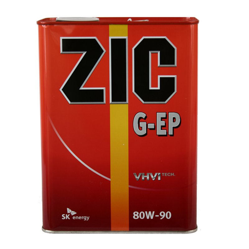

Всем привет! Фото масла так поставил для формальности. )) В общем слышал многие заливают ЗИК масло в коробку, раздатку и мосты, в общем вопрос такой, какое масло по параметрам Вы заливаете масло ЗИК, так как на днях планирую заменить масла в этих узлах. Прошу не судить строго мою запись! Заранее благодарен за советы! Всем удачи на дорогах!

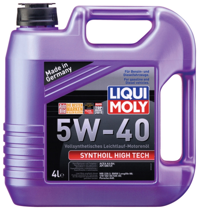

Поделюсь своим опытом:
Все время заливал ЗИК синяя банка, прохудилась прокладка клапанной крышки — решил заменить. При вскрытии крышки двигатель был весь желтый( цвет бронзы) т.е. грязный. Задал здесь вопрос много уважаемым гуру — посоветовали сменить масло и разное советовали. Долго и много читал. В коне концов нашел LIQUI MOLY Synthoil High Tech 5W-40 как на фото. Чисто мое мнение. После двух замен решил взглянуть как оно там под крышкой и о ЧУДО двигатель как с завода чистинький. Работает спокойно и хорошо. Выхлоп без всякой вони, как раньше. Да, не спорю дороговат но ремонт ДВС дороже. Еще раз повторюсь это чисто мое мнение и опыт. Удачи.
Купил киа ретону, залит был зик, жрала масло и в моторе было очень грязно, начал лить такое ликви, так же замены через 2 пропал жор и в моторе чисто, с тех пор во все машины лью его

Я тоже сторонник ликви моли, от Зика разочаровался.
