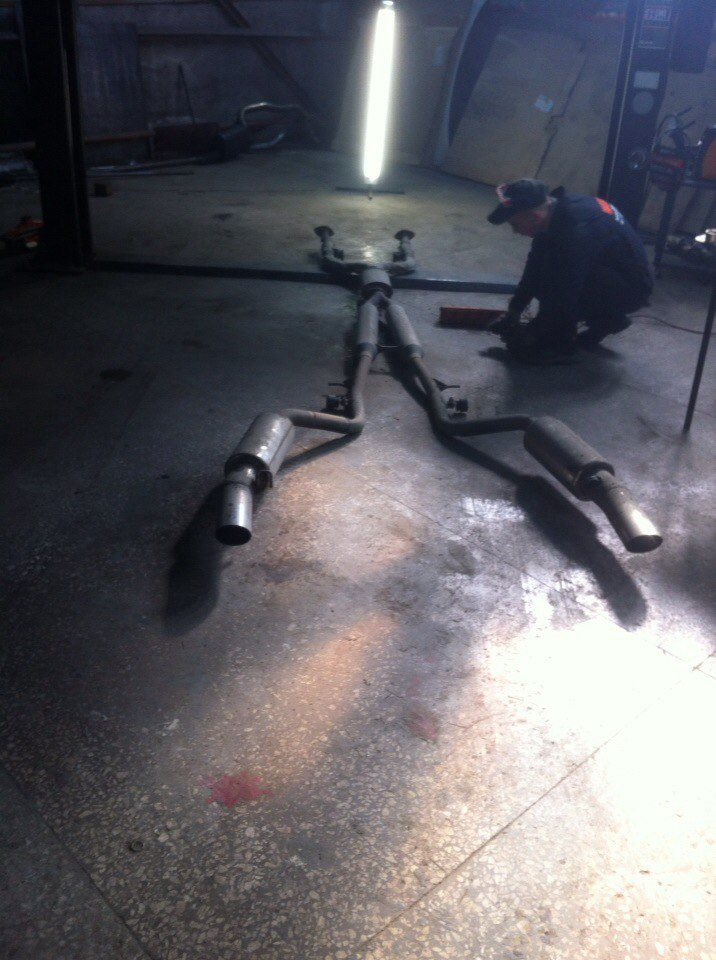

Решил переделать выхлоп, а точнее вырезать резонатор и разделить трассу .

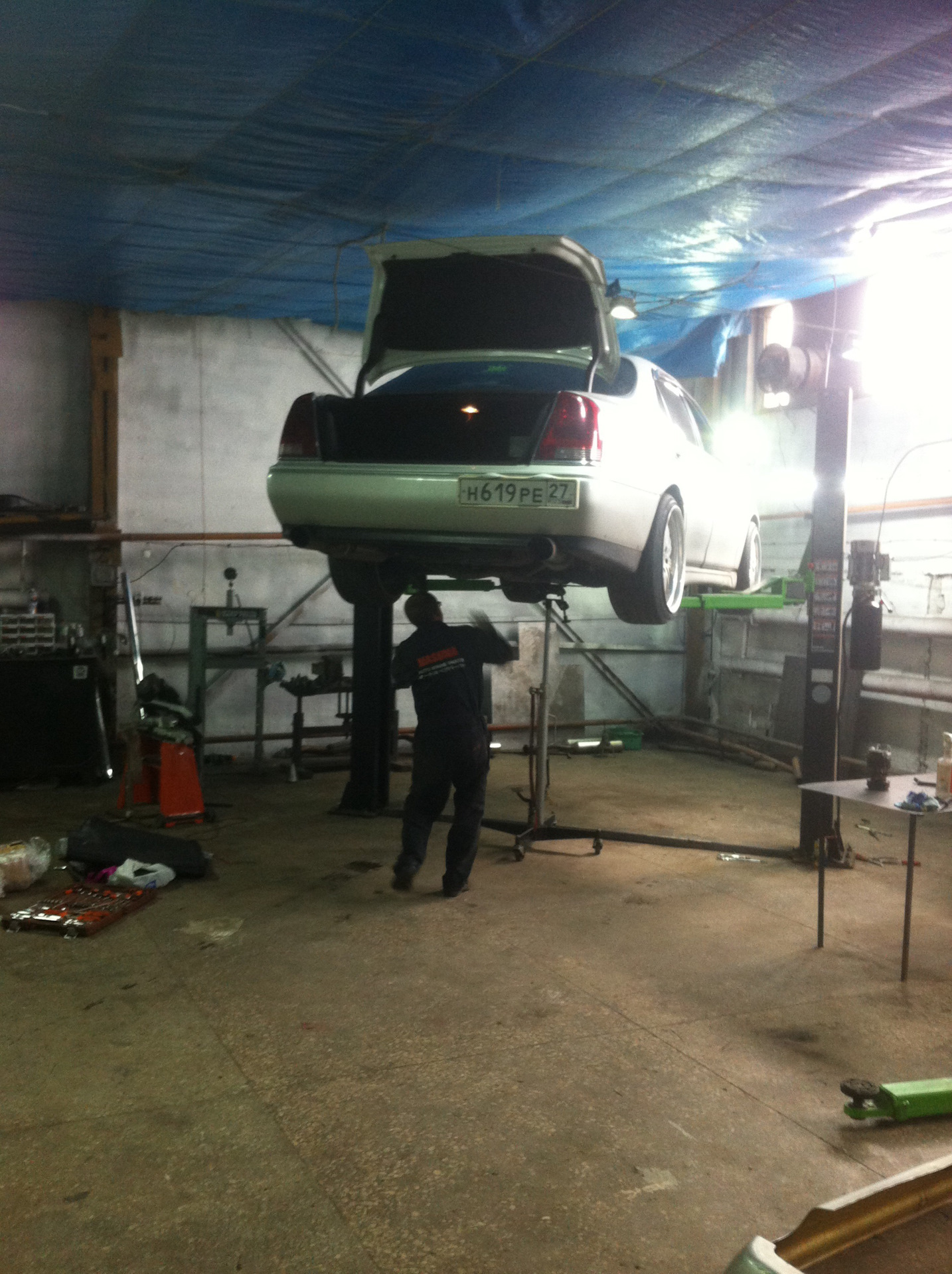

Приехал к парням в компанию "WeldOne" ( спасибо ребятам за работу )

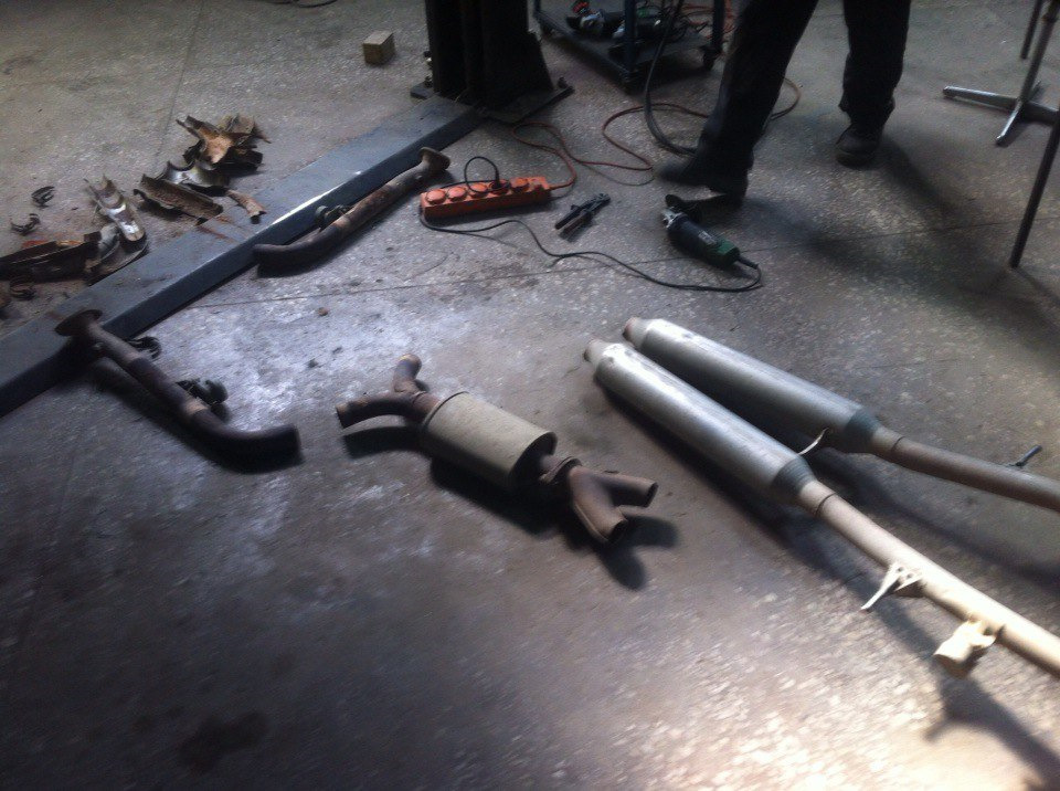

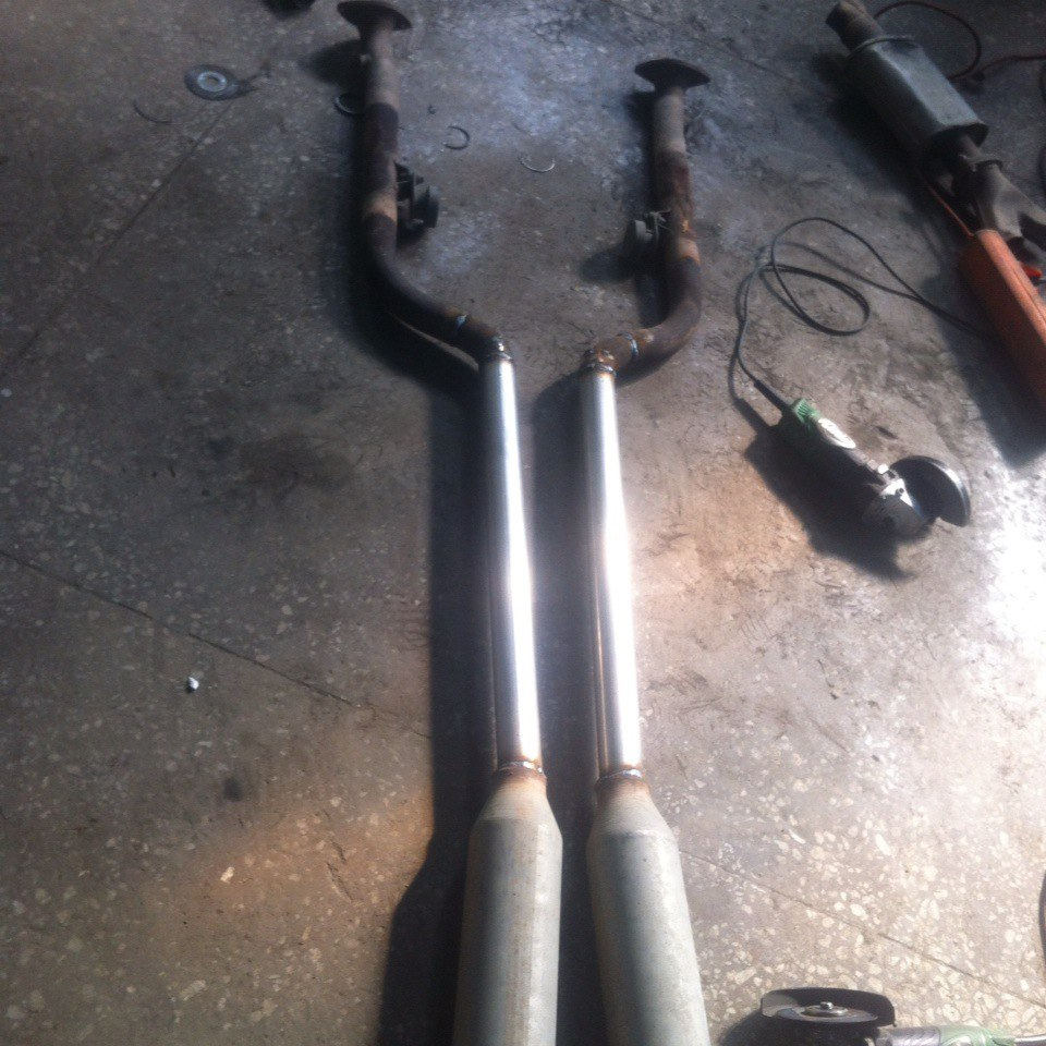

Сняли трассу, вместо резонатора вварили трубы и разделили трассу. Звук стал громче и просто поменялся в корне! Отлично все проварили и собрали . Звуком доволен! По госту проходит!

А как же H или X пайп?
Он совсем ни к чему! Весь эффект в разделении трассы!
в чем эфект кроме звука ? момент со средних оборотов согнал…
Из-за чего? Из-за того что разделил трассу?
да именно… читай про выхлоп у меня…
Ты хочешь сказать нужен Н пайп, либо Х пайп ?
Ну почти, но не совсем, лучше ка в пауке эжекторного типа, соединение в одну трубу большего диаметра, а там раздвоить
т.е. тут надо не просто соединить а соединить с минимальным сопротив. в одну сторону и максимальным в другую
meta-s.ru/data/big/dsc02018.jpg
вот тут видно, все трубы сошлись в одну большую… а у тебя нужно две трубы в одну большую… а далее раздваивай на трубы может и большего диаметра.
Важно воспроизвести сток длину паука от цилиндра
Прилечу в рф, напишу тебе, интересно стало…) Может переделаю. У меня трасса разделена и вварены резонаторы в каждую в левую и правую.
