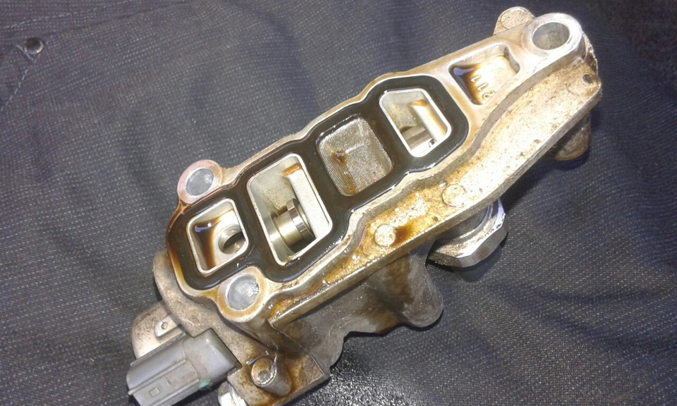

Как и писалось в предыдущей теме, ошибка не хотела меня покидать. Было решено попробовать поменять сам клапан. Пришёл к этому с подсказки человека, типа может быть такое, что его подклинивает и на высоких температурах. когда масло жидкое, не хватает давления для его открытия.

И б\у 15810RNAA01 Клапан электромагн. изменения фаз ГРМ Honda HONDA CIVIC 4D (2006>) — 1800₽ в ЕвроАвто.

После чего скидываем все крепления кожухов, проводов, снимаем высоковольтные провода. Затем снимаем клапан Vtec'а, как уже писал ранее, держится на трёх длинных болтах. Прокладка новая, отработала недели две, менять не стал.

По результатам регулировки клапанов: расход упал на литр, двигатель стал работать тише, и что то случилось с динамикой, появился какой то прирост. Хондочка стала более резвой. С чем это связазано хз, может с клапаном VTECa, а может с регулировкой, но ездить стало намного приятнее.

Ищи б. У. Клапан и меняй. Только смотри чтоб в сборе был. Иногда на разборах по частям продают, он состоит из 2х клапанов.
euroauto.ru/part/used/30144558/ вот у них написано — в сборе.
Да там именно по фото я смотрел, некоторые были в разборе, и ребята в центре сказали что как на фото, так и будет. Хоть и цена одинакова

Так весь клапан, что металлический.его меняли?
Вот этот, в сборе. Не только сам клапан который сверху вставляется, а целиком
