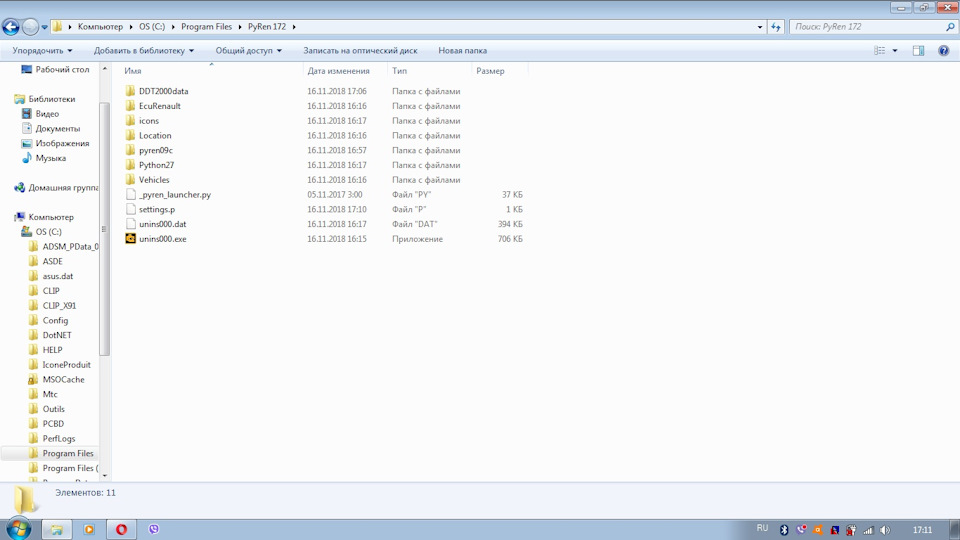

Сам по себе PyRen — это набор скриптов на языке Python, и для диагностики и работы требуется база данных Clip. Достаточно только трех директорий с информацией:
scripts\EcuRenault\
scripts\Location\
scripts\Vehicles\
И непосредственно директории со скриптами PyRen:
scripts\pyrenXX\, где ХХ — номер версии.
Перед обновлением, рекомендуется сохранить файл scripts\pyrenХХ\savedEcus.p — описание блоков вашего автомобиля и если делали bat-файлы для упрощения запуска, то и их также. После чего удаляйте полностью папку старой версии scripts\pyrenXX\ и дополнительные лаунчеры, которые обычно лежат уровнем выше:
extrdata.bat
i12comp.exe
chkelm_4a_launcher.py
cmdr_4a_launcher.py
make_torque_pids.py
pyren_4a_launcher.py
Когда остались только три директории базы данных Clip, распаковывайте файлы новой версии PyRen и копируйте обратно свой savedEcus.p и bat-файлики, если пользуетесь ими. Для работы PyRen с базой DDT нужно скопировать папку DDT2000data\ecus из архива с базой туда, где уже находятся папки базы Clip, таким образом, у нас получится следующая структура:
scripts\EcuRenault\
scripts\Location\
scripts\Vehicles\
scripts\ecus\
scripts\pyren98\

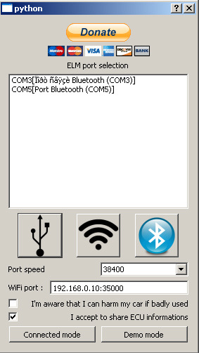

Проверяем: запускаем PyRen в режиме demo. Совет: я предлагаю использовать ключик -vv для PyRen, в этом случае, при наличии данных, он сможет раскрывать информацию по параметрам не ограничиваясь только их названием.

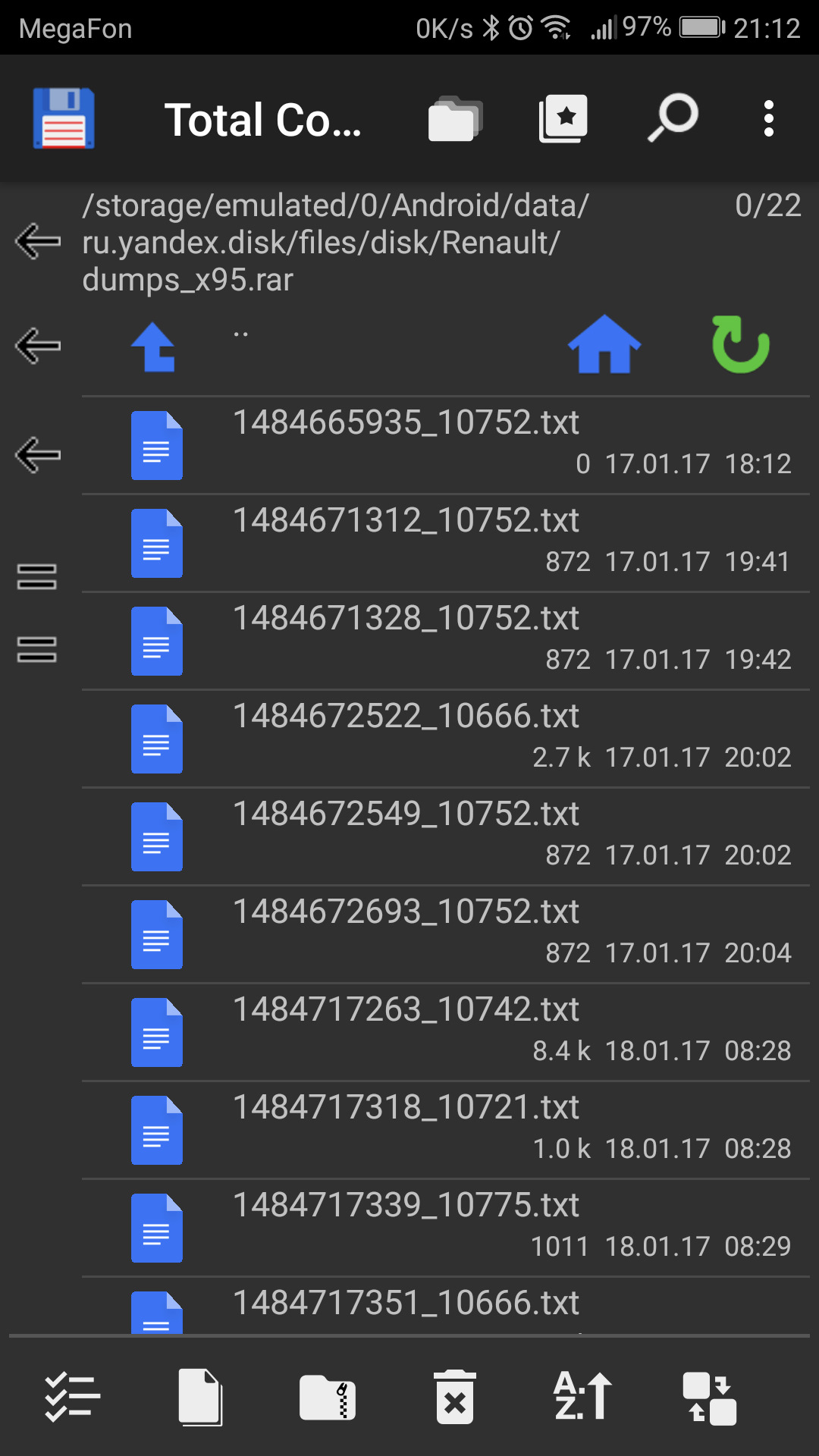

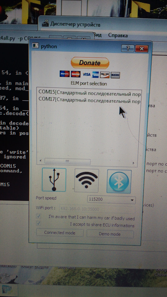

Для снятия дампа нам подойдет и PyRen на Андроиде и PyRen на ПК. Достаточно только запустить приложение с ключом --dump или включить режим записи дампа в лаунчере:
sys.argv.append('--dump')
и зайти в нужный блок автомобиля: систему впрыска, АБС или любой доступный блок. При этом в папку scripts\pyren98\dumps\ сохранится файл с ответами на определенные команды опроса параметров. Имя файла имеет вид <число>_<id блока>.txt. После опроса блока можно отключаться от автомобиля и переходить уже ко второй части — непосредственно анализу данных в DDT. Для владельцев андроида, необходимо файл с дампом перенести на ПК в аналогичную папку PyRen.

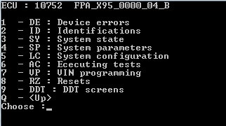

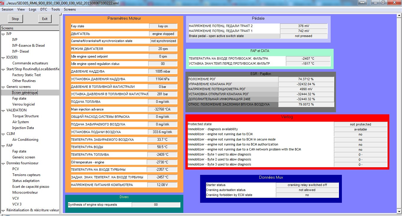

Запускаем скрипт в режиме демо: pyren.py -ppp -vv --demo, выбираем блок, с которого был снят наш дамп и запускаем DDT-меню.
Что получаем в итоге? Огромный по функциональности инструмент для работы с блоками автомобиля и их конфигурацией. Благодаря стараниям разработчиков, часть параметров будет иметь перевод на русский из базы CLIP и легко читаемая. Часть параметров, увы, "как есть" — на английском, а часть конфигурационных параметров на французском: они читаются сразу из XML-файлов DDT.
Сохраненный дамп будет иметь информацию не обо всех переменных, поэтому, открывая их в демо-режиме многие данные отображаться не будут.

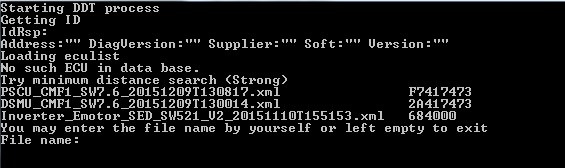

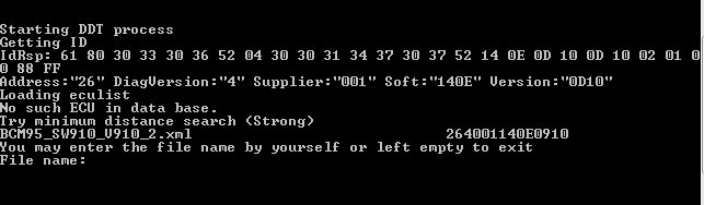

В некоторых случаях, DDT не может определить файл сценария для нужного блока. В лог будет выведена ошибка и один или несколько файлов, наиболее подходящих для использования.
В этом случае выводится информация по типу и версии самого блока (или его дампа):
Address:"26" DiagVersion:"4" Supplier:"001" Soft:"140E" Version:"0D10"
И аналогичная информация приведена для файла сценария, справа от его имени:
BCM95_SW910_V910_2.xml 264001140E0910
т.е. мы видим, что у нас не совпадает только версия: 0D10, поэтому можно смело использовать предложенный файл, введя его имя в строке запроса.

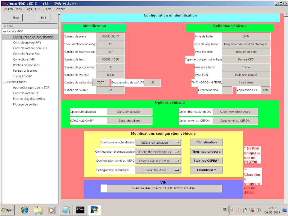

Окно DDT разделено на три зоны: слева — навигация по параметрам блока, справа — представление текущих данных и параметры ввода, снизу — логирование данных, чтение параметров и запросы на изменение.

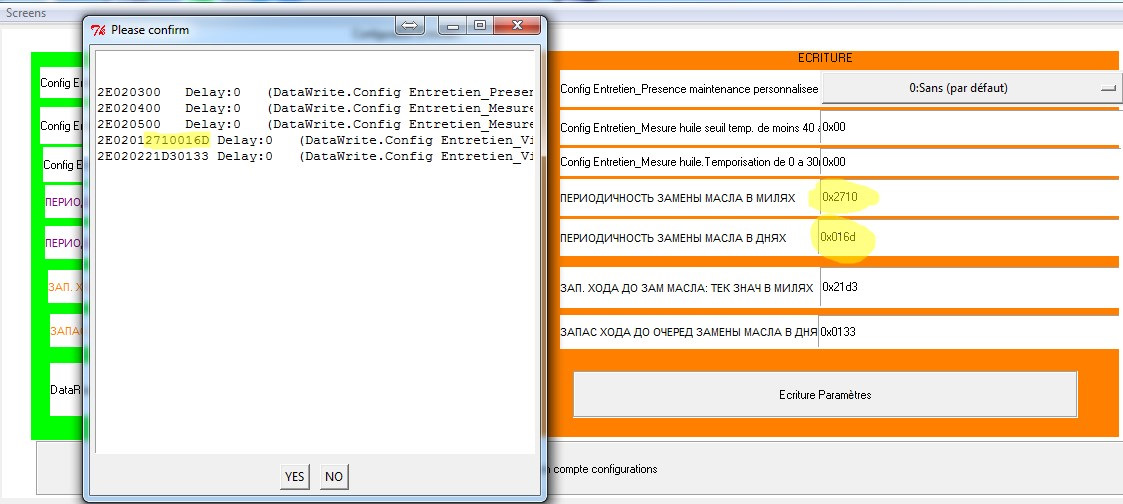

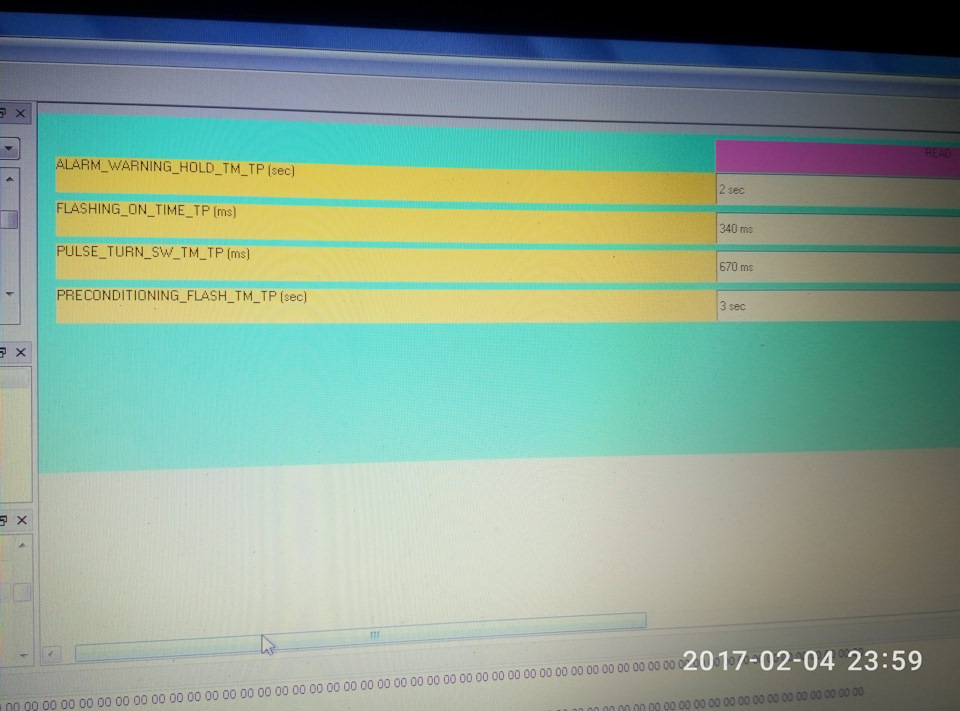

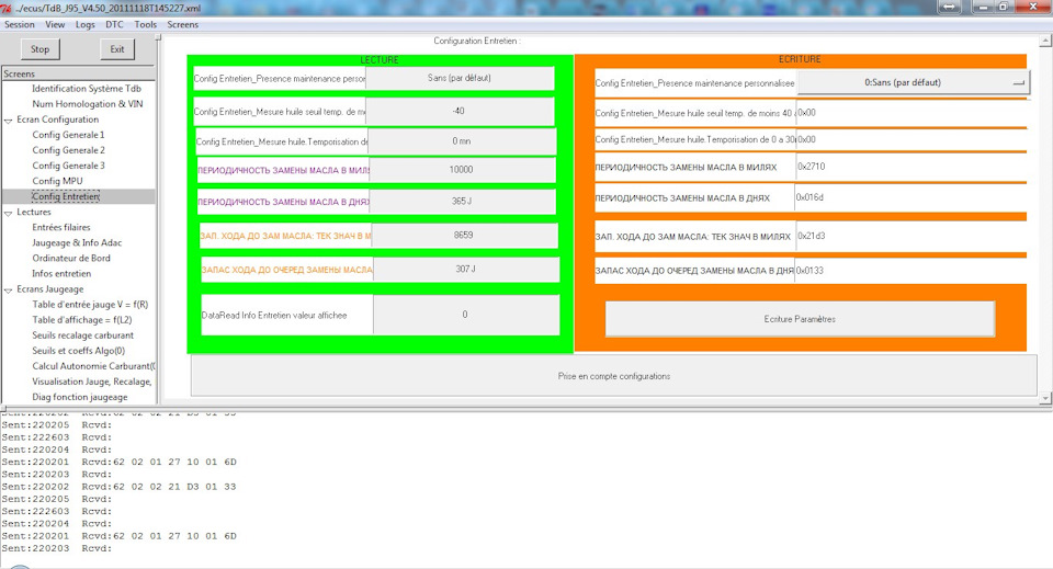

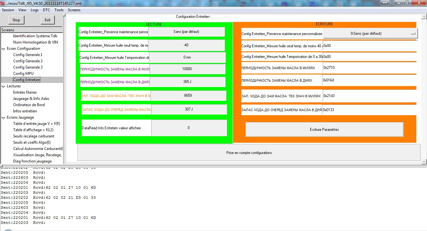

Рассмотрим пример с изменением межсервисного интервала. В блоке приборной панели мы можем указать нужные нам параметры и затем посмотреть, какую команду отправит DDT в наш автомобиль:
В моем примере есть нестандартная конфигурация, которая была сделана давно еще через Clip, а именно 365 дней. Рекомендуется использовать 360 дней в году.

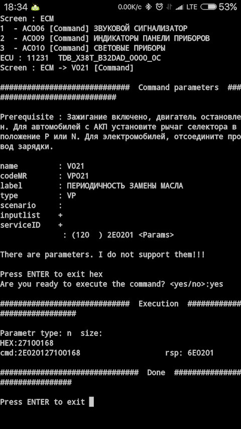

Вот пример с изменением интервала через скрипт PyRen, который я взял в этой записи, как мы видим, там используются такие же команды.
Основная задача — проверка итоговой команды для отправки. На скриншоте я выделил маркером значение команды. Совсем не обязательно (и даже не рекомендуется), менять сразу параметры через DDT, подключившись к машине. Как вы видите, по данному блоку будет отправлено сразу 5 команд конфигурирования, при этом могут измениться параметры, менять которые совсем не нужно было.
Случай с межсервисным интервалом самый простой и он давно уже решен через PyRen. Однако в том случае, когда необходимо все-таки составить собственную команду, на помощь придет доработка, описанная в этом посте. Т.е. создается отдельный скрипт на отправку команды в нужный адрес нужного блока. Заострять внимание пока на этом не буду, т.к. лучше такие вопросы уточнять отдельно в каждом конкретном случае. Кто сможет — разберется сам.

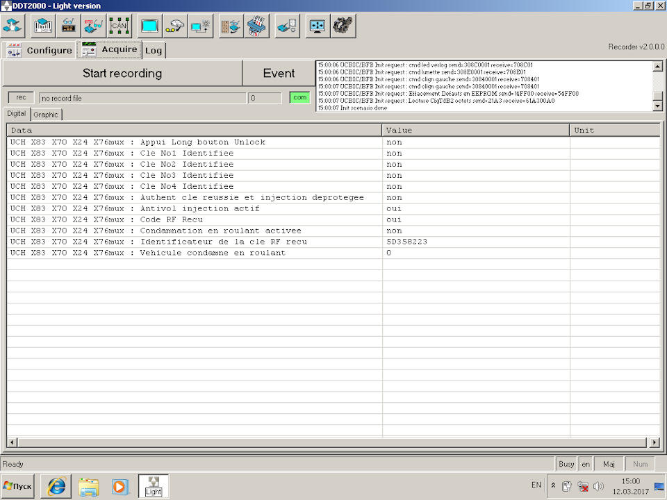

здравствуйте. а логи вам доводилось читать? есть проблема www.drive2.ru/l/552518612804436006/
добрый день.
поиск проблемы по идее к этим опросам никак не связан. В данных логах как раз идет опрос определенных параметров, которые в пирен выводились в тот момент в каком-либо меню.
на мой взгляд, нужно определить параметры, которые действительно участвуют в запуске. Затем через графики или csv следить за их состояниями.
а можно поподробнее с этого момента?
собственно, я считал, что в логах показаны именно изменения всех параметров всех блоков в реальном времени.
как можно следить за определенными параметрами? про графики в пирене вообще ни разу не слышал =)
у вас не правильное понимание логов.
подробнее расписать как проводить диагностику я не смогу. этому учатся долго и мучительно, а не ждут готовую инструкцию в интернете )

Я так понял что файл fg0410271.xml в базе клипа есть, а самого файла там нет и его так и не нашли ? Пробовал на клио 2 и выдало ошибку на "fg0410271.xml"
Да, так и не нашли, на сколько я знаю.

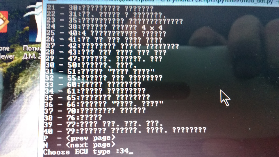

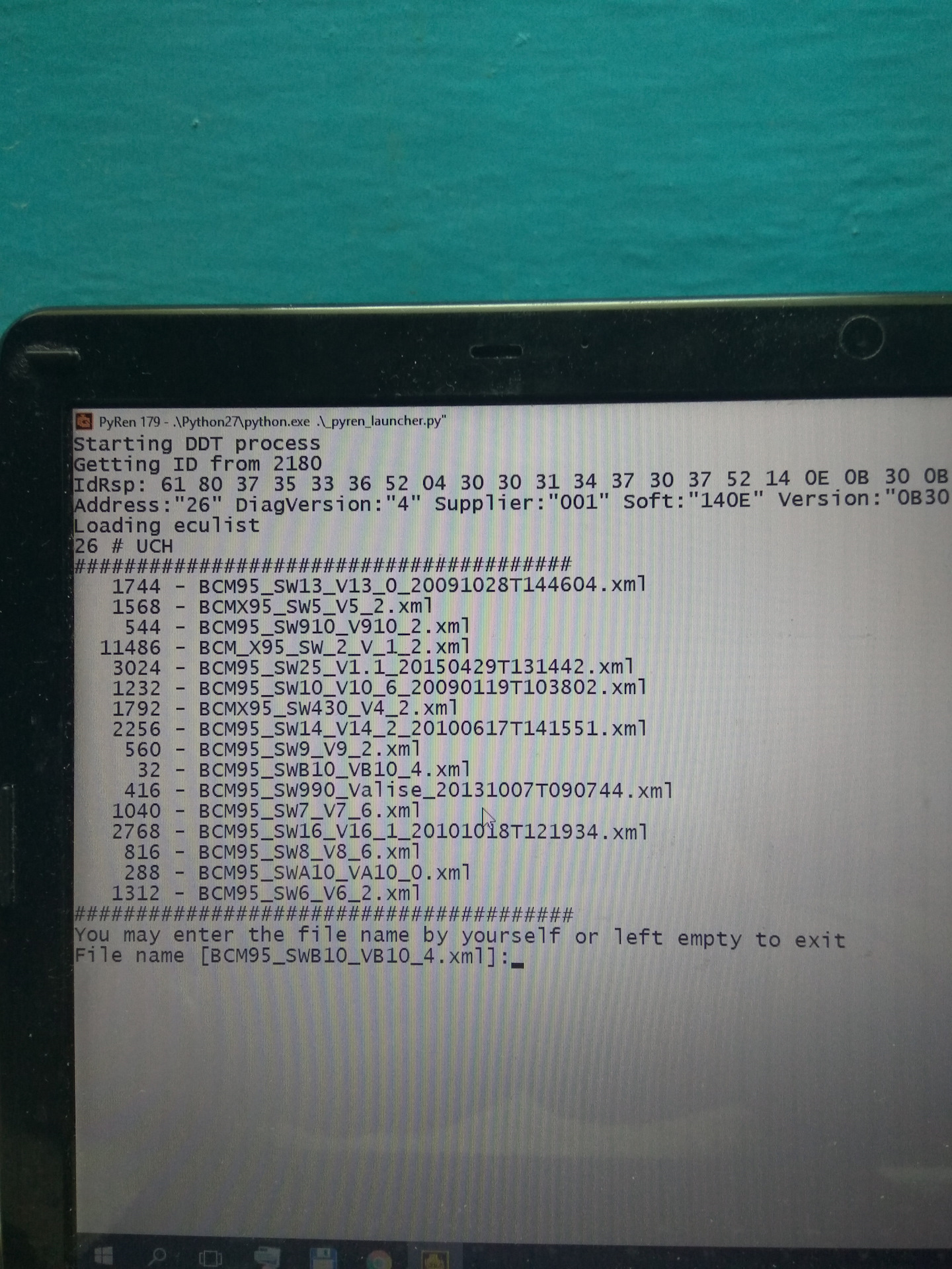

Подскажите пожалуйста:какой файл .xml лучше выбрать
Как правило, пирен предлагает автоматом наиболее подходящий, в данном случае BCM95_SWB10_VB10_4.xml (можно просто нажать энтер).
Что бы проверить выбор, достаточно посмотреть на верхнюю строку — Address — 26, Diagersion — 4, Supplier — 001, Soft — 140E
Поле Version как правило не играет роли.
Теперь два варианта — проверить наш файл — BCM95_SWB10_VB10_4.xml и выполнить поиск среди всех файлов по ключевым параметрам.
Адрес 26 — переводим из Hex в Dec — получаем 38.
проверяем: <function Name="UCH" Address="38"/>
Далее проверяем строку — <autoidents>
<autoident DiagVersion="04" Supplier="001" Soft="140E" Version="0B10"/>
</AutoIdents>
Как видим, полное сходство (как я сказал. версия в данном случае не важна). Строка с AutoIdents может содержать несколько версий. значит они все подходят.
Пробуем второй вариант. Выполняем поиск всех файлов в папке ecus с содержимым "<autoident DiagVersion="04" Supplier="001" Soft="140E"" Найдено несколько файлов. Поэтому любой из них подойдет к данному ЭБУ.
BCM95_SW7_V7_6.xml
BCM95_SW9_V9_2.xml
BCM95_SW10_V10_6_20090119T103802.xml
BCM95_SW15_V15_4_20100706T133439.xml
BCM95_SWA10_VA10_0.xml

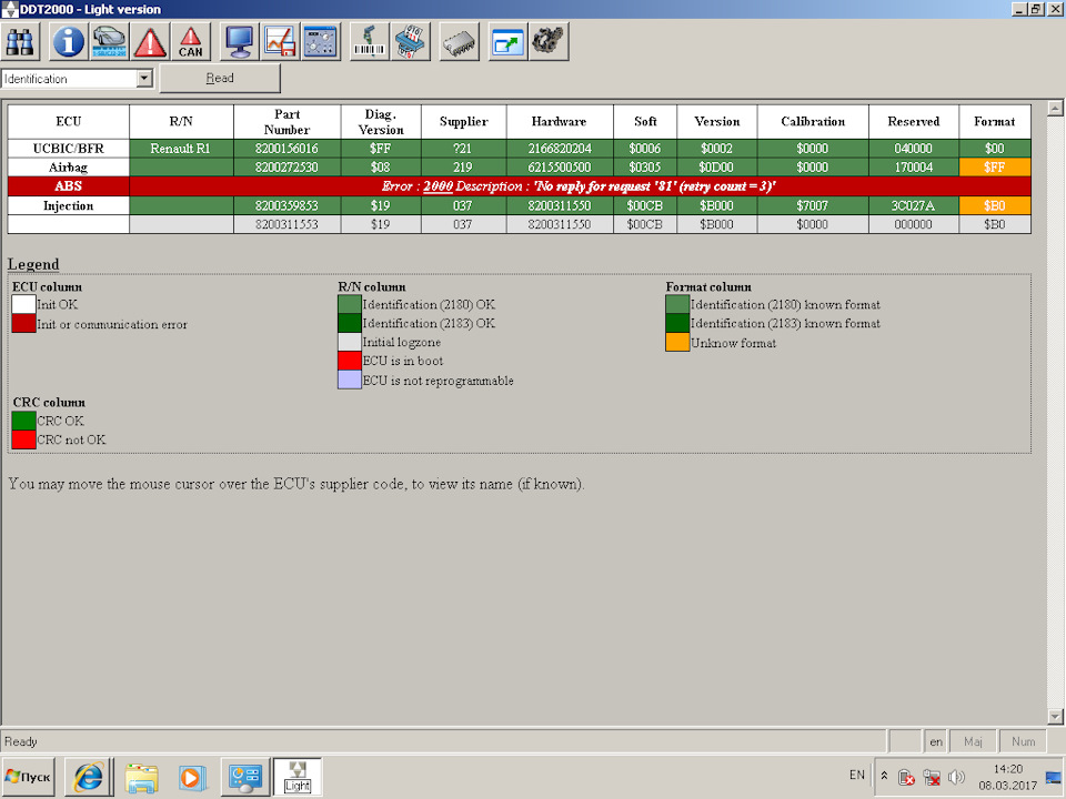

Привет, не получается создать дамп цэкбс, все блоки создают, а он нет, строчка какая-то лишняя мелькает и дамп почти нулевой

по всей видимости есть шанс, что сам блок ЦЭКБС умер и я не знаю, как его реанимировать в таком случае. для репрога он в любом случае должен видеться и работать.
Не могу 100 % утверждать, что питание на него идет, искал в диалоге метод прозвонки клемм, пока без результата
Напрягает ситуация с иммо, перестала лампа гореть, ключ похоже тоже ноль, ЦЗ не открывает, предохранители смотрел, ничего подозрительного .
как вариант — брать другой цэкбс. т.к. вполне может быть, что и клип его не увидит.

лог самого ддт остался (в нижней части окна), что он отправлял перед тем, как случилась проблема?
максимум, что случалось, это только слетала конфигурация блока, но он продолжал детектироваться, просто например загоралась ошибка, как если он не сконфигурирован.
что бы полностью блок перестал отвечать — такого не было.
Почему был такой файл выбран? что-то предлагалось или выбрано по максимальному соответствию?
этот файл предполагает работу по к-линии. а на мастере3 вроде как КАН и файлик по проекту х62 вроде как должен быть ЕДЦ16 или ЕДЦ17…

Продожаю рыть… но вот проблема не могу изменить настройки, команды выполняются, все моргает, лампа иммо включается, гаснет через команды, а толку мало, все остается на своем месте, ключ ЦЗ не открывает .Блок впрыска то находится, то пропадает, но пока не в нем главное, его изначально не определяло через пирен.Если не затруднит, подскажите. ПЛЗ. Через репрог не получается подключить базу mdb
Скажи мне, пожалуйста.
Здесь описан запуск DDT через Пирен. Так я понимаю?
А есть прямой запуск DDT, если я не путаю.
В записи "#55 Диагностика своими руками" я усек, как обойти ошибку с функцией "CancelIoEx" на WinXP.
Но это — для Пирен.
Когда запускаешь DDT не через Пирен, она опять вылазит.
Не могу понять, как ее обойти:
Понятно ли объяснил проблему?

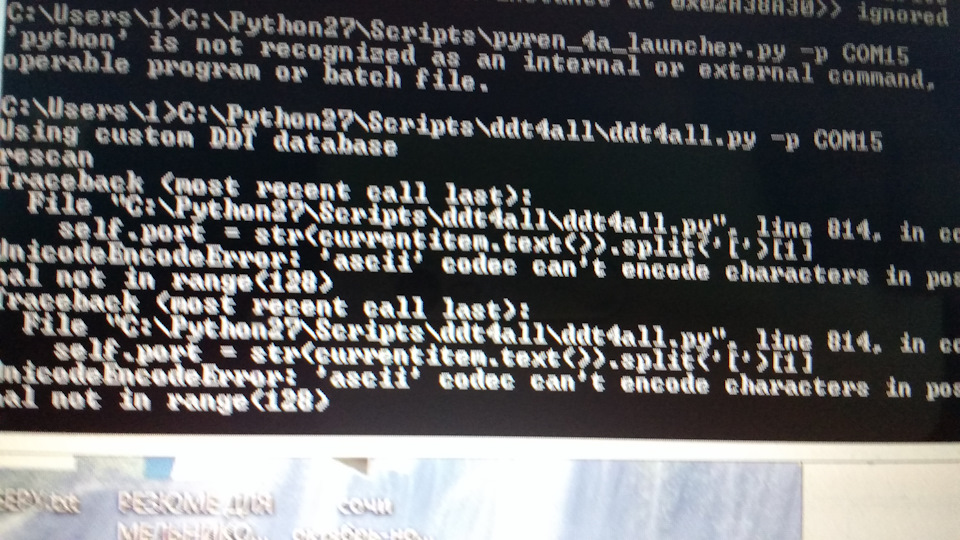

Такой ужасный трабл: порты на ноуте от блюпуп обдшки написаны с русскими буквами и пирен выдает ошибку кодировки аски, как вылечить?
да, известная ситуация =)
посмотреть порты через диспетчера устройств.
Ииии?..) Номера портов есть, но он выдает ordinal not in range (128). Чуво делать то?
покажи пожалуйста картинку, какие номера портов?
пропиши сразу -p COM… поставь второй номер порта )
amokkspb
Y
-p COM17 прописывай

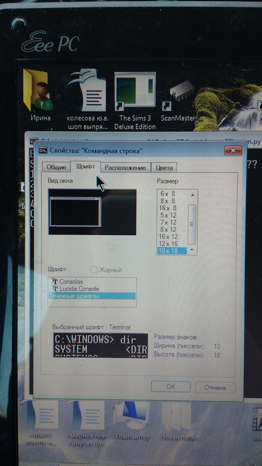

А с этим как быть?
В настройках командной строки там есть галка про системную кодировку.
Верно, выбирайте люсю консоль. ;)
amokkspb
И ДДТ мод ничего не меняет(((
А при чем тут он?
Люся не помогла. Хотел вин в приборку записать и включить отображение времени и попогрея, а ничего не происходит.
А винда 8 или 8.1? На 10-й вроде еще какаято галка была. Но делал один раз и то не себе.

Спасибо автору за старания в разжевывании данной темы, может кому пригодиться- замучился на меган 3 подбирать led лампы в стопы, обманки не срабатывают, габарит есть стоп не горит, с помощью ddt отключил проверку ламп и все заработало, в clip такого не увидел. Минус только один ошибка по стопам активна, но так как горит только при диагностике, а на панели нечего нет то не напрягает.
Все так и есть, отключается сама индикация об ошибке.

спасибо за совет, сделал чере ddt.
А теперь вопрос: через ddt нет возможности изменить указанные на фото значения, возможно ли их изменить через скрипт? И какие вообще есть варианты?
Спасибо.
Если нет параметра для конфигурации через ddt, то никак. Скрипт ведь просто отправляет команду так же, как это сделает ddt.
www.lada-largus.com/forum/thread4256-1.html (19 пост)
На Ларгусе есть такая возможность… оч уж мне не хочется проводку резать что бы диоды нормально моргали…)))
попробуйте через ddt4all тогда, может быть там в режиме эксперта будет возможность тоже параметры поменять.
Там только колонка read, колонки write нет… или надо запустить базу по указанной мной ссылке через ddt4all?

Привет, у меня при входе в салонный блок не создает дамп, при заходе в него проскакивает какае-то строчка, в него заходит а дамп почти пустой, ddt не открывает
Даже на вашей модели еще катается класс людей Initiale. У них хардварное отличие, pyren ни как не поможет =D
это только для компа, на андройде будет работать?
только для ПК. На андроиде только дамп можно снять.
спасибо, на компе не получается запустить в демо, выскакивает ошибка как и написано, а какой файл из предложенных указать надо? непонял
если файлов предлагает на выбор несколько, то тут надо смотреть, где лучше соответствие. А может быть так, что и вовсе не нашел дамп (или он пустой).
Покажите картинку с ошибкой.
картинка такая же как и в мануале на установку,
"Это происходит потому, что папка scripts\pyren98\dumps\ у нас сейчас пуста и скрипт не может найти соответствующий блоку дамп. Поэтому предлагает выбрать максимально подходящий. Можете ввести любое имя XML-файла из предложенных и проверить, что окошко DDT откроется."
вот этот момент не получается, дамп я не снимал ещё
те. вот эта строка с пустыми кавычками?
тогда любое из предложенных имен файлов, т.е. PSCU_… .xml
просто можете правой кнопкой кликнуть по экрану, выбрать "Выделить", выбрать целиком имя файла, опять щелкнуть правой кнопкой и выбрать "вставить".
amokkspb
Чтобы дамп снять надо во се вкладки меню зайти или достаточно просто зайти в нужный блок?
достаточно только выбрать нужный блок, можно по порядку все пройти.
Но как я понимаю, если походить по блоку — при открытии дампа будет больше информации о текущих значениях.
При открытии любого блока появляется в этом случае новая строчка — saving dump, т.е. это минимум, что бы сохранить дамп блока.
я не смотрел, появляется ли в дампе значения, если по блоку еще полазать.

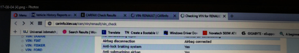

Где-то на просторах интернета набрёл на сайт уже можно по вин коду узнать всю конфигурацию авто, даже гос номер. Рекомендую там вбить вин, может его физически нет?
1 вопрос решен
2 что за сайт?
Да, я уже увидел дату сообщения. Сайт на фотке carinfo.kiev.ua.
Спасибо посмотрю
