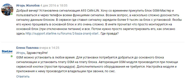

Вот ответ представителя Starline в их официальной группе в контакте, подтверждающий мои слова.
Видимо снять, установить блок, поставить плату и 7 раз нажать кнопку ну никак не может стоить дешевле 4-5 тысяч.
