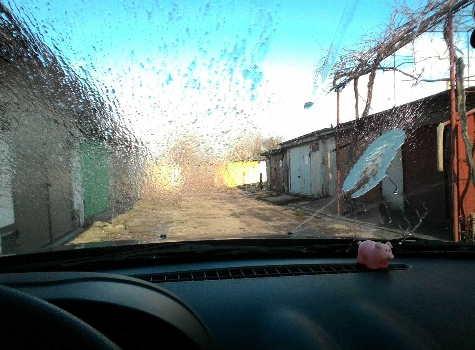

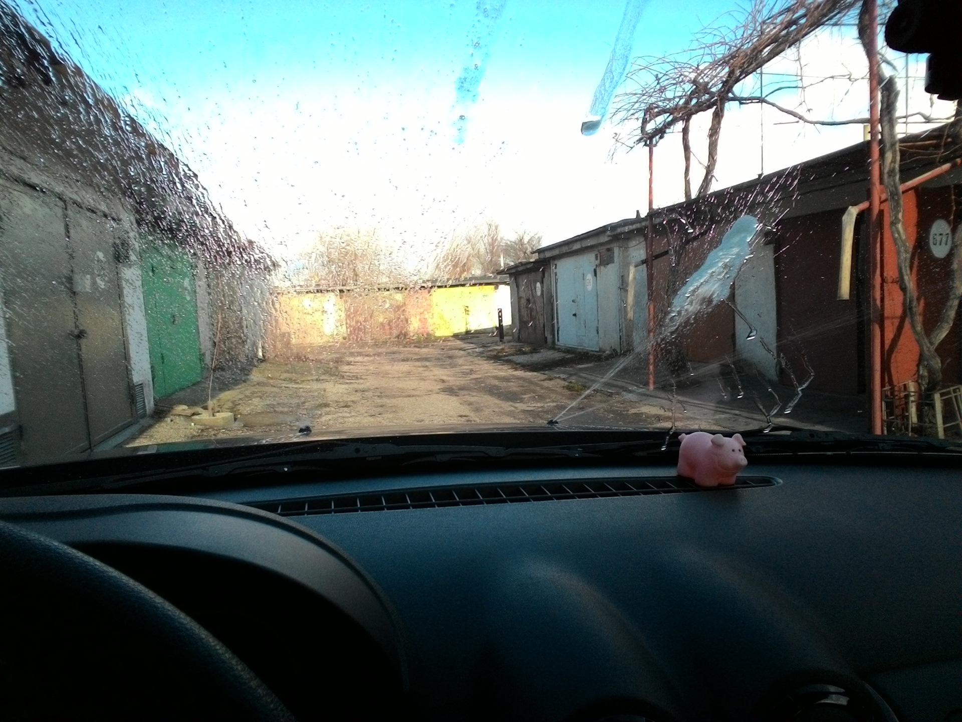

Заказал форсунки для нового рено логан. Вроде как на последние дастеры ставят такие же. Не стал брать с вольво т.к. их нужно дорабатывать напильником, а такое я не люблю. Эти встали как родные. Защелкиваются так же. Результат порадовал! НОМЕР ФОРСУНОК 289308338R
Справа родная, слева соответственно -веерная.

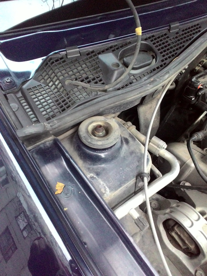

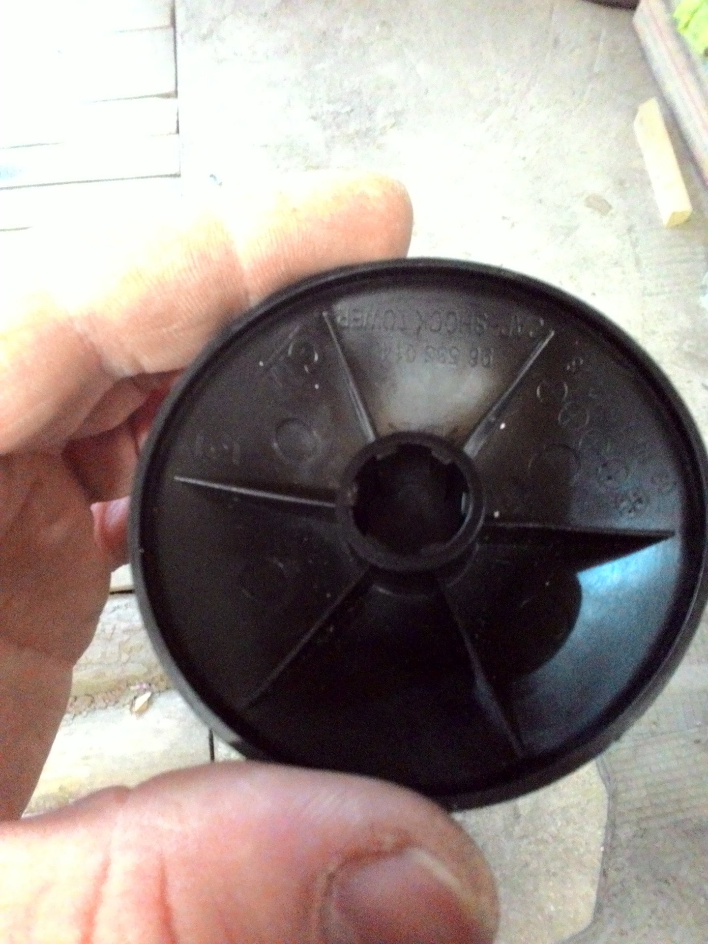

Так же поставил заглушки на чашки опор. Многие ставят GMские, но у меня они не держались, т.к. не хватало длины резьбы, либо середины заглушки.

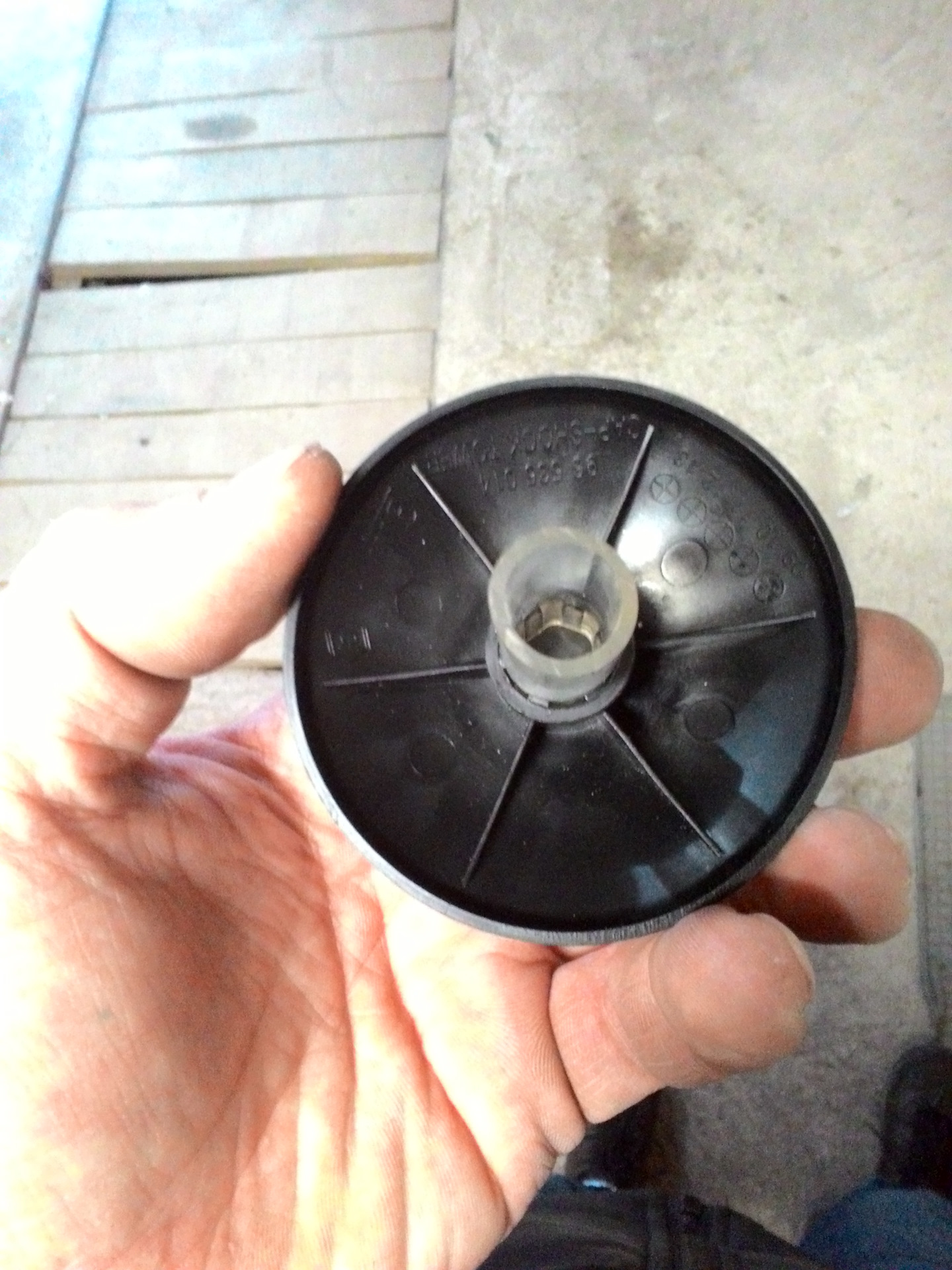

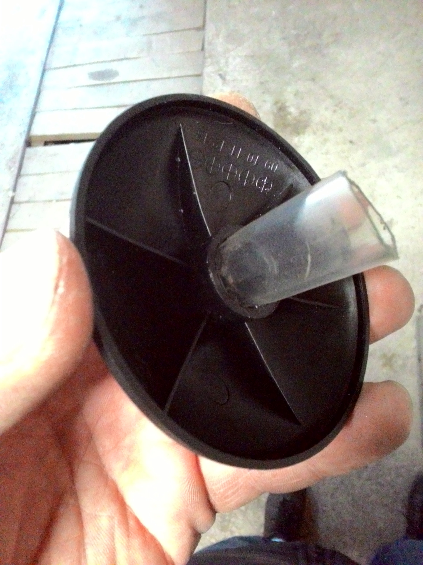

Пришлось мудрить т.к. выкинуть их было жалко. Вставил плотную трубку во внутрь.
Обрезал по нужной мне длине. И она отлично закрутилась по резьбе стойки.

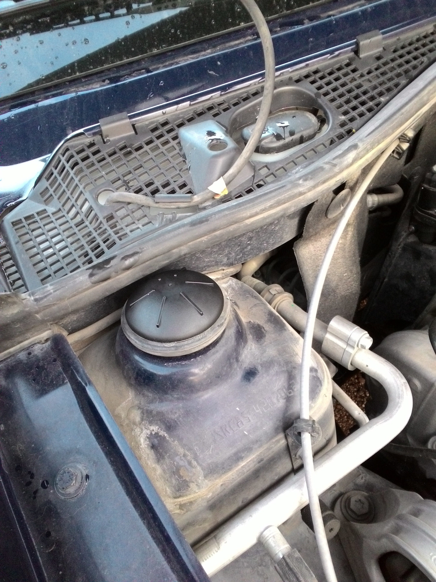

Результат. Так что GM брать не советую, можно попасть. Лучше и наверняка брать VW GOLF 4, они подойдут 100%
Почему у тех кто меняет форсунки штатные льют куда угодно только не на стекло. У меня трёхдырочные и то на скорости 120-130км/ч почти вниз бьют, хотя на месте на всё стекло попадают.
Странно — только в воскресенье (04.12.2016г.) поставил колпачки амортизаторов от General Motors по коду 96535014. Никаких доработок не потребовалось: www.drive2.ru/l/460474646152610861/
Есть косяк у веерных форсунок! У друга такие стоят и на месте все омывают отлично, а вот при скорости под 100 км/ч и более бьют по низу стёкла а вверху щетки трут по сухому! Именно по этой причине не стал себе ставить! Тем более стандартные моют нормально!
Ну на трассе и в сухую погоду стекло грязное особенно если на 500 и более км ехать! А так если нравятся то выбор каждого. Мне стандарта хватает даже когда в день 1000 км еду!
Время покажет. Если что, то родные в покетике в бардачке. 5 мин и готово)))

Верные форсы это тема.

У вас видимо резьба с стоек сильнее выходит. А у меня совсем чуть-чуть.
Попробовал при 100км, бъют чуть ниже, но все же. Быстее в плохую погоду не езжу.
alexandrK
Вот форсы с подогревом как на моей Волге вещь безумно полезная. Можно замутить от кнопки подогрева стёкла и зеркал, ток времени копаться нету!(((
Ухух круть какая.
Тоже стоят и форсунки и накладки эти). Полёт отличный)
Странно, у меня GM'овские заглушки встали как влитые без всяких дороботок.
У меня совсем мало резьбы выходило

я поставил обычные на две струи за 30 рублей но они оказались наверное с браком и льют туманом на все стекло
тоже хочу веерные и заглушки
На новом стоят трех струйные, веерные только самоделки, точнее аналоги. Но приятная радость есть теперь и реношная. Сп
А номерочек форсунок есть?
289308338R идут по 1 шт.
Спасибо!
