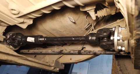

После вчерашних проблем с карданом, озадачился вопросом его замены… Посмотрел цены на OEM… Посмотрел на цену аналога от кайрона… Да они там %^& совсем что-ли о^&*$3 ?
Вообщем мы как всегда — пойдём другим путём.

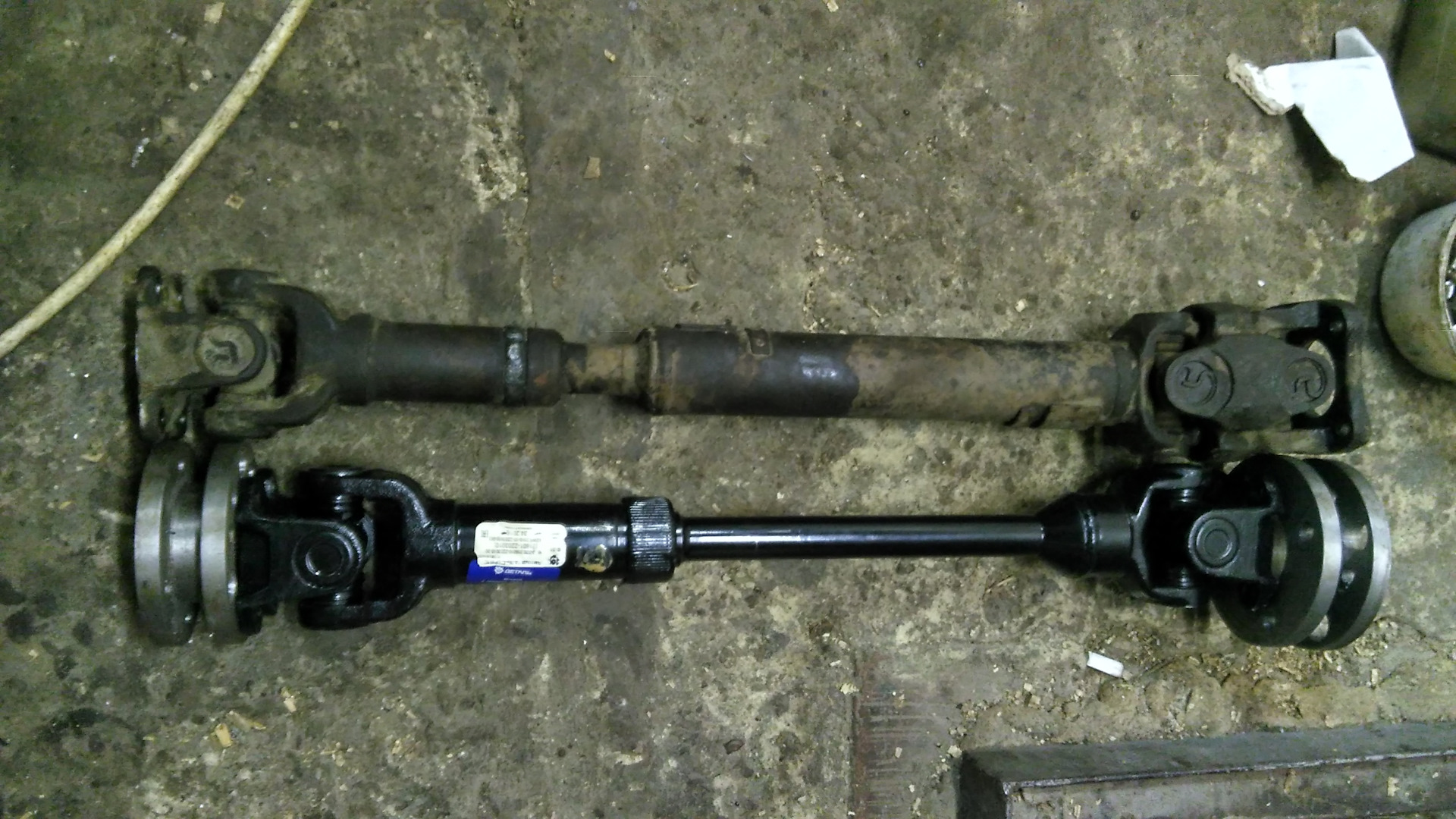

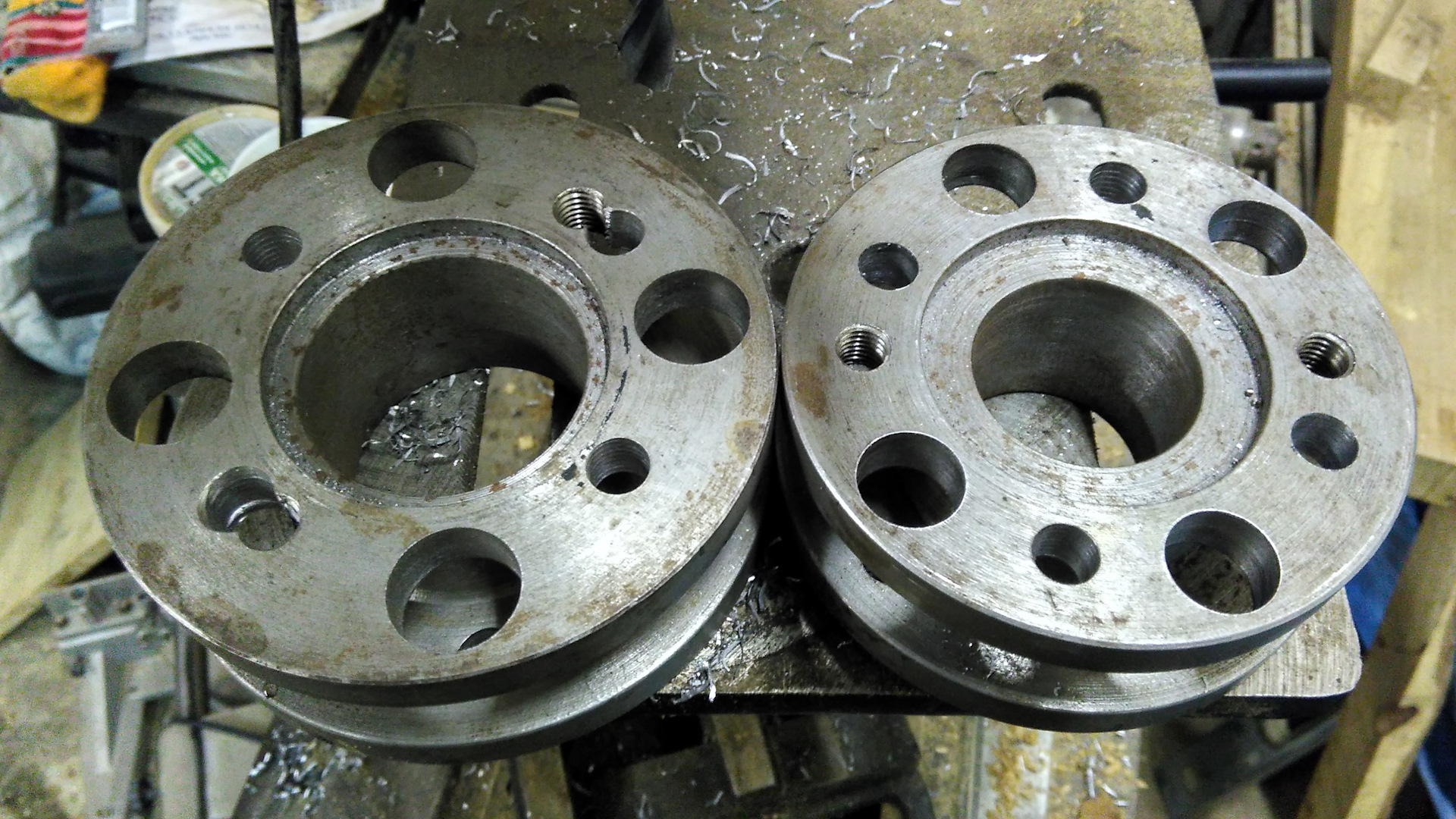

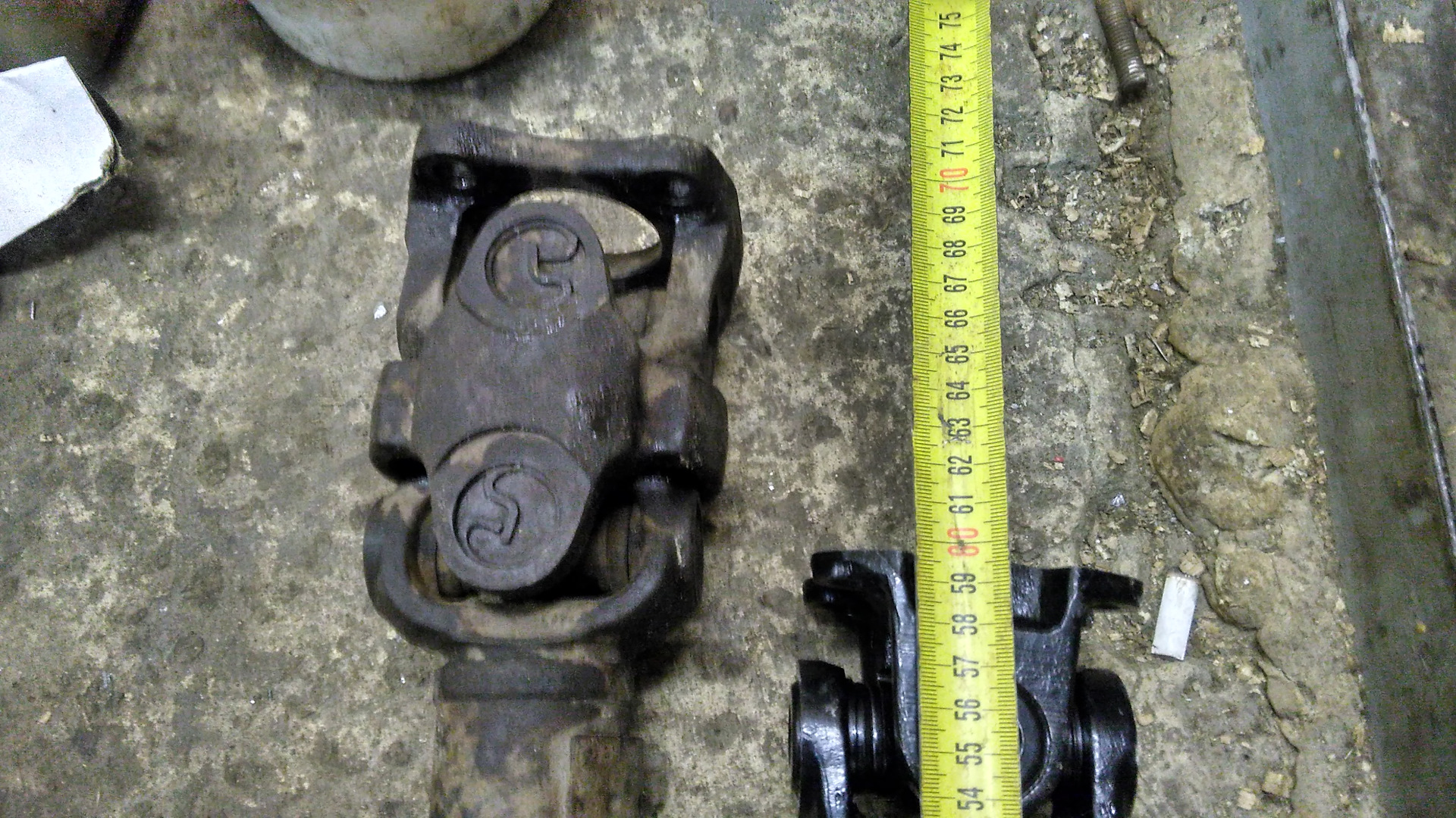

Из тёмного угла гаража, достал, год назад выточенные проставки под УАЗокарданы… Напомню, что по слухам, чертежи с карандовада, по которым они выточены, мягко говоря — не точны… посему данные проставки и были закинуты в самый дальний и тёмный угол гаража… И вот: "Валера — настало твоё время!" )))
Пообщавшись сегодня с Zhekan6 по этой теме, взвесив все за и против, был дан вердикт: "Ну давай от уазки пихать."

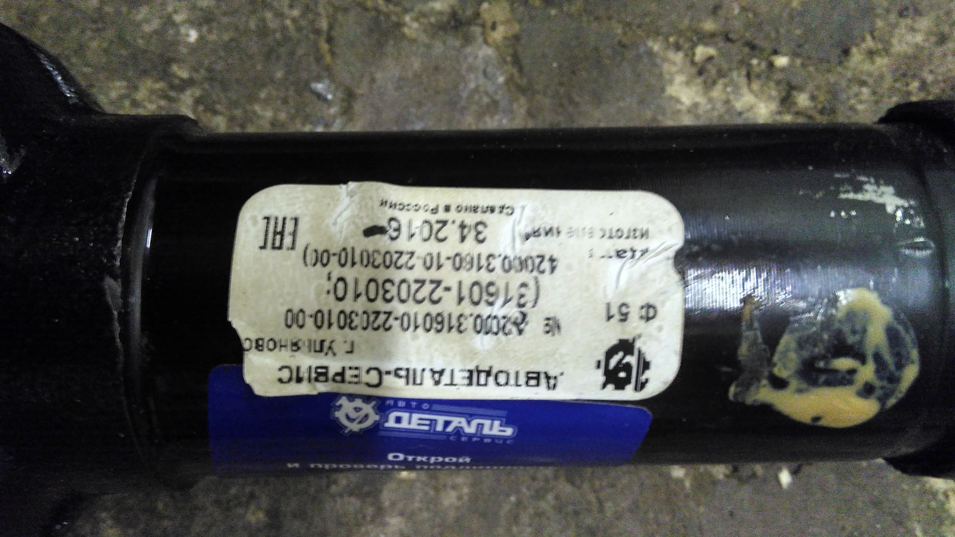

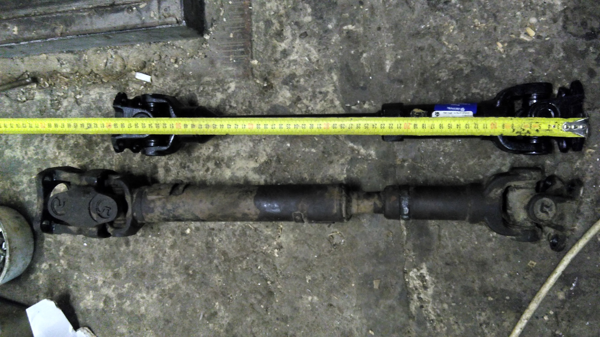

Далее был куплен кардан от УАЗа Патриота (31601-2203010), крепёж, и хорошее сверло…

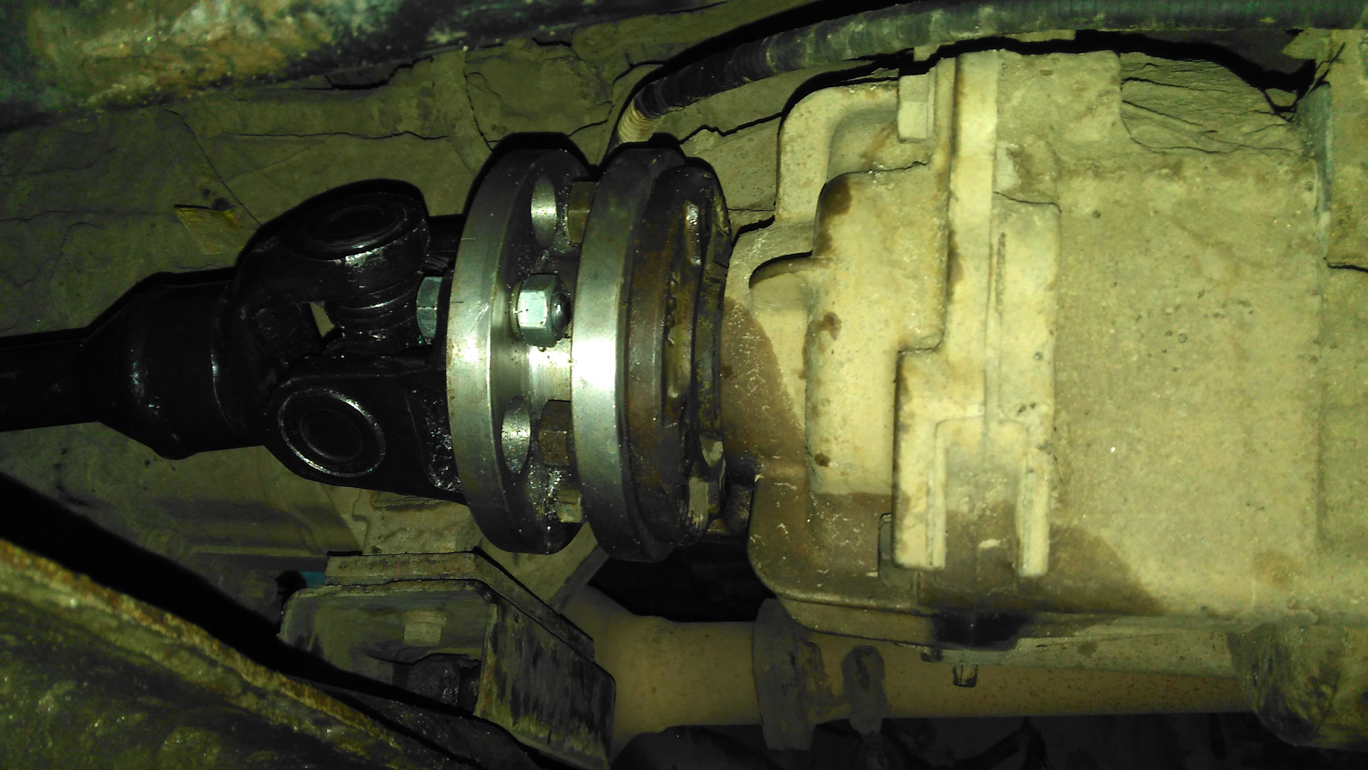

Вообщем чертёж с корандовода оказался довольно точным, за исключением того момента, что на нём не указаны все размеры отверстий со стороны УАЗовских фланцев, и токари, включая логику, делают разсвеловку "квадратом", а на самом деле там "прямоугольник". если коротко)

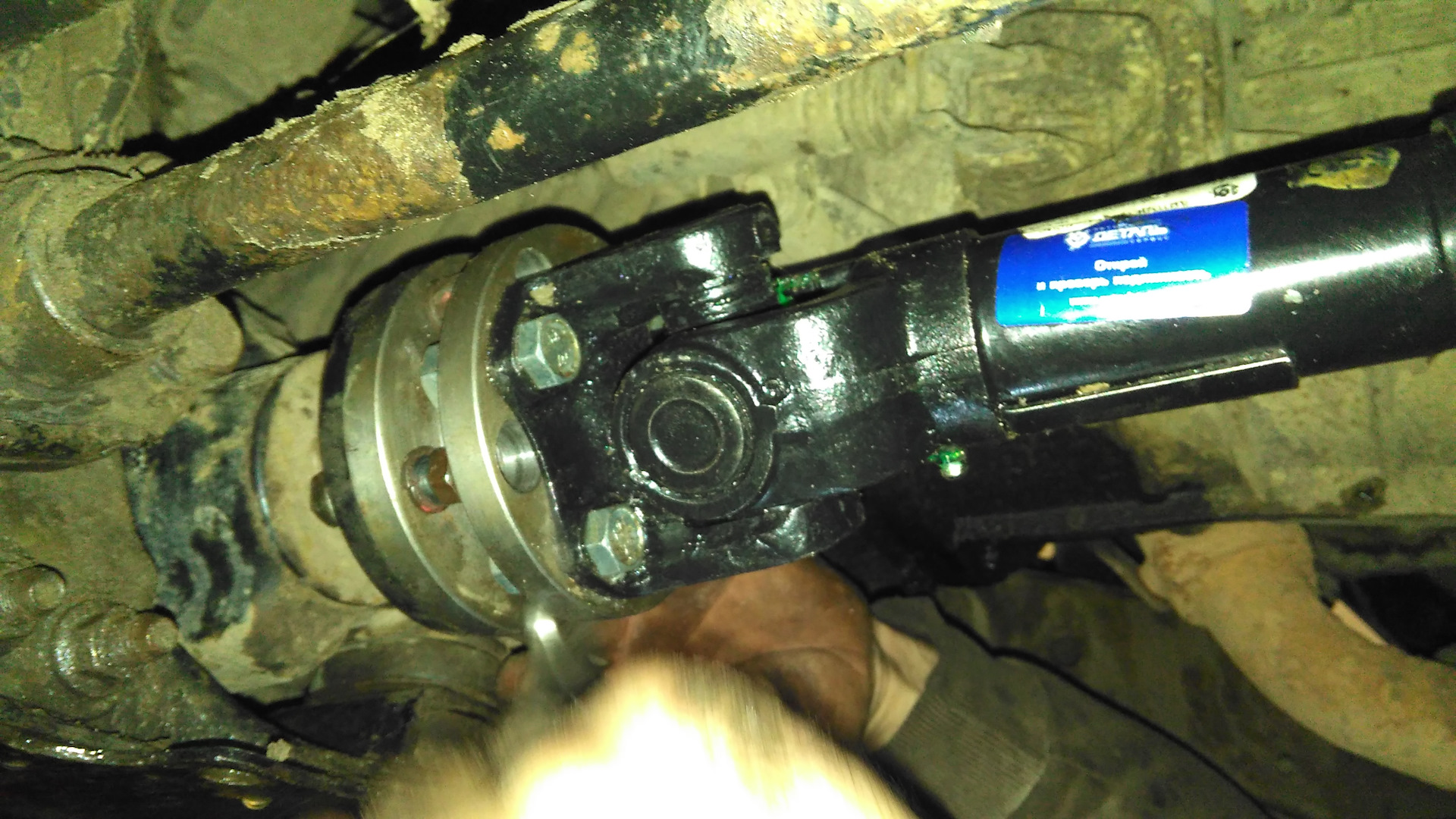

Приложив флянец от кардана УАЗа, и сделав отметки, на сверлильном станке были нарезаны новые два отверстия (так как другие два совпадают). Так же резьба в отверстиях была срезана, так как были использованы болты с гайкой.
Далее, в процессе установки, всплыл ещё один косяк… Отверстия со стороны крепления проставок к фланцу раздатки, то-ли были немного не симетричны, то-ли ещё чего… поэтому пришлось их немного разсверлить, . После этого, проставки встали на место как родные)
Во всём остальном, по чертежу проблем не возникло.
Да, и теперь о приятном:
Вибрации на скорости до 70км\ч, на полном приводе я не ощутил… Далее не разгонялся, т.к. нет смысла.
Рекомендую!

Хм… УАЗовский кардан по массе вроде существенно легче родного. Единственное что не по феншую, так это отсутствие шарнира ГУКА на УАЗокардане… х.з. как это скажется.
