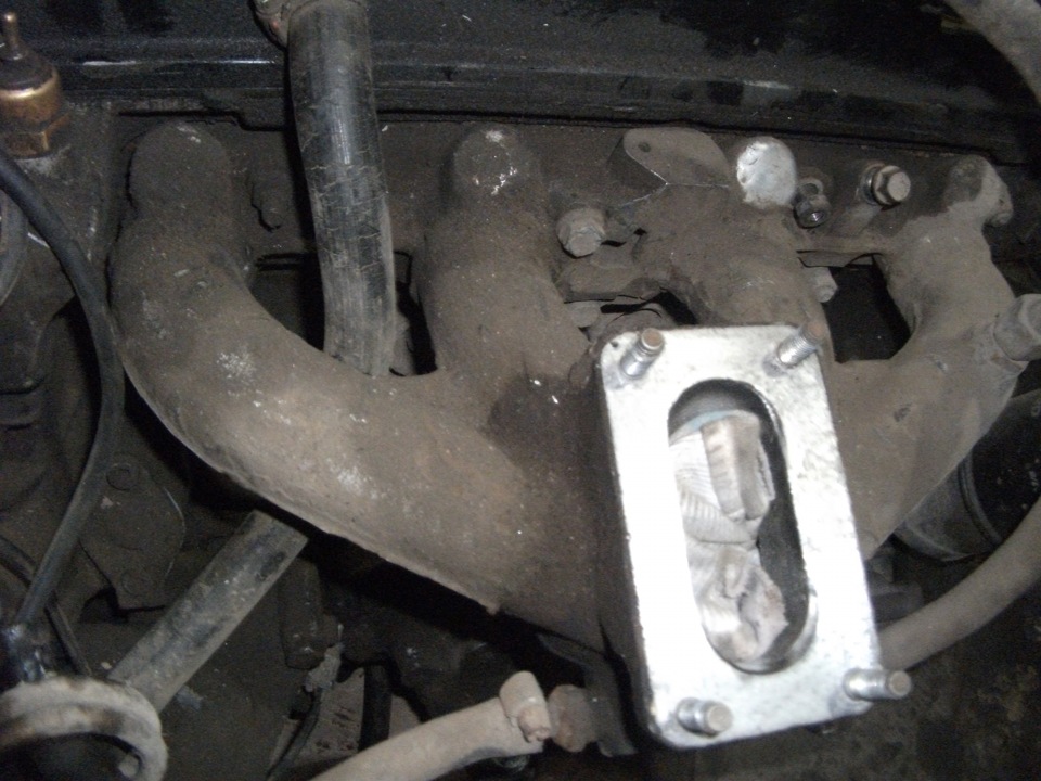

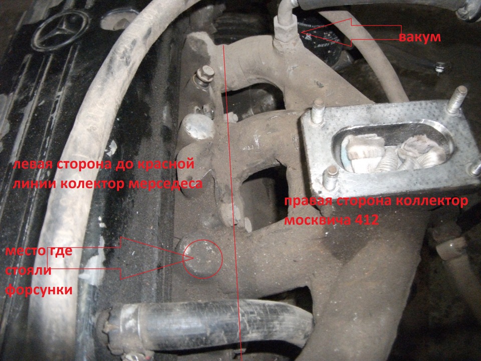

Привет. Если кто собрался установить карб. то могу подсказать, свою версию.
На фото красная линия. Там шов сварки. Я состыковал мерсовский и москвичёвский коллектор. Отверстие где стояли форсунки заварил.
Поставил карб с ваз 2109.жиклёры с Нивы. с электронного клапана провод можно подсоединить на катушку или на зажигание (чтоб "+" был только когда включаеш зажигание)
Датчики на ДВС можно убирать все (кроме температурного, датчика вкл вентилятора, и давления) я даже комп отсоединил. к с тате родной коммутатор я заменил на "Волговский" ризници ни какой.

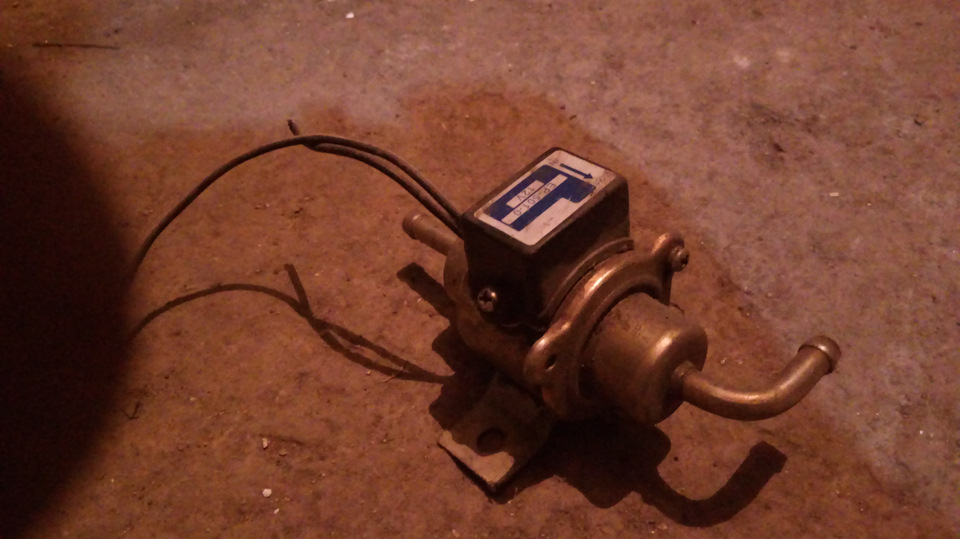

топлевный насос надо заменить на малого давления, а то будет переливать. подачу закольцевать с обраткой. фото едопоедополнене. Ребят в дополнение скажу с москвича 2141 карб наиболее. Подходит к этому двс

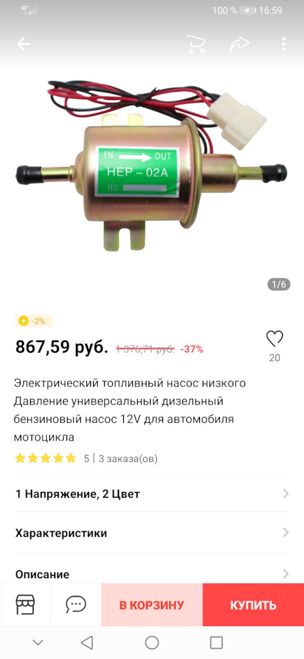

Салам
Насос от чего стоит? И какие подойдут?
Китайский насос малого давления. Либо со старой карбюратор ной иномарки.
На АлиЭкспресс
Спасибо)
Есть схема подключения насоса
какая сварка коллектора?вы о чём?)))в голове два отверстия под новые шпилькии огонь!всё ровно и красиво.сверло и метчик
вы о чем? поставить коллектор от москвича?

Если ставите насос м.д. то обратку не надо. У меня не переливало. Насос сам регулировал подачу топливо. Да насос можно поставить вместо родного.

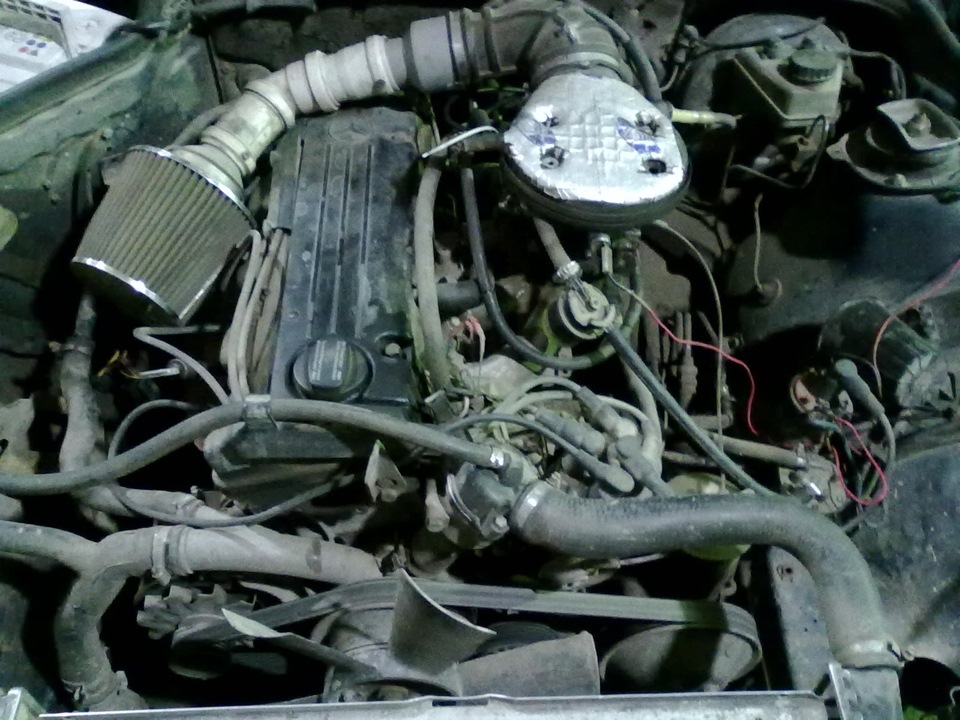

Привет всем. Купил 190 88г. Требует доработку. Удалили ке джитроник. Переделал впускной коллектор на карб ВАЗ 2109. Вопрос к знатокам? Родной мех.насос будет заливать карб. И расход космический. Что делать и как с этим бороться?
если мех. насос то не будет переливать. А вот карб 2109 не пойдет, даже если жиклёры будеш менять. поставь с москвича 2141. либо попробуй с волги карб.
