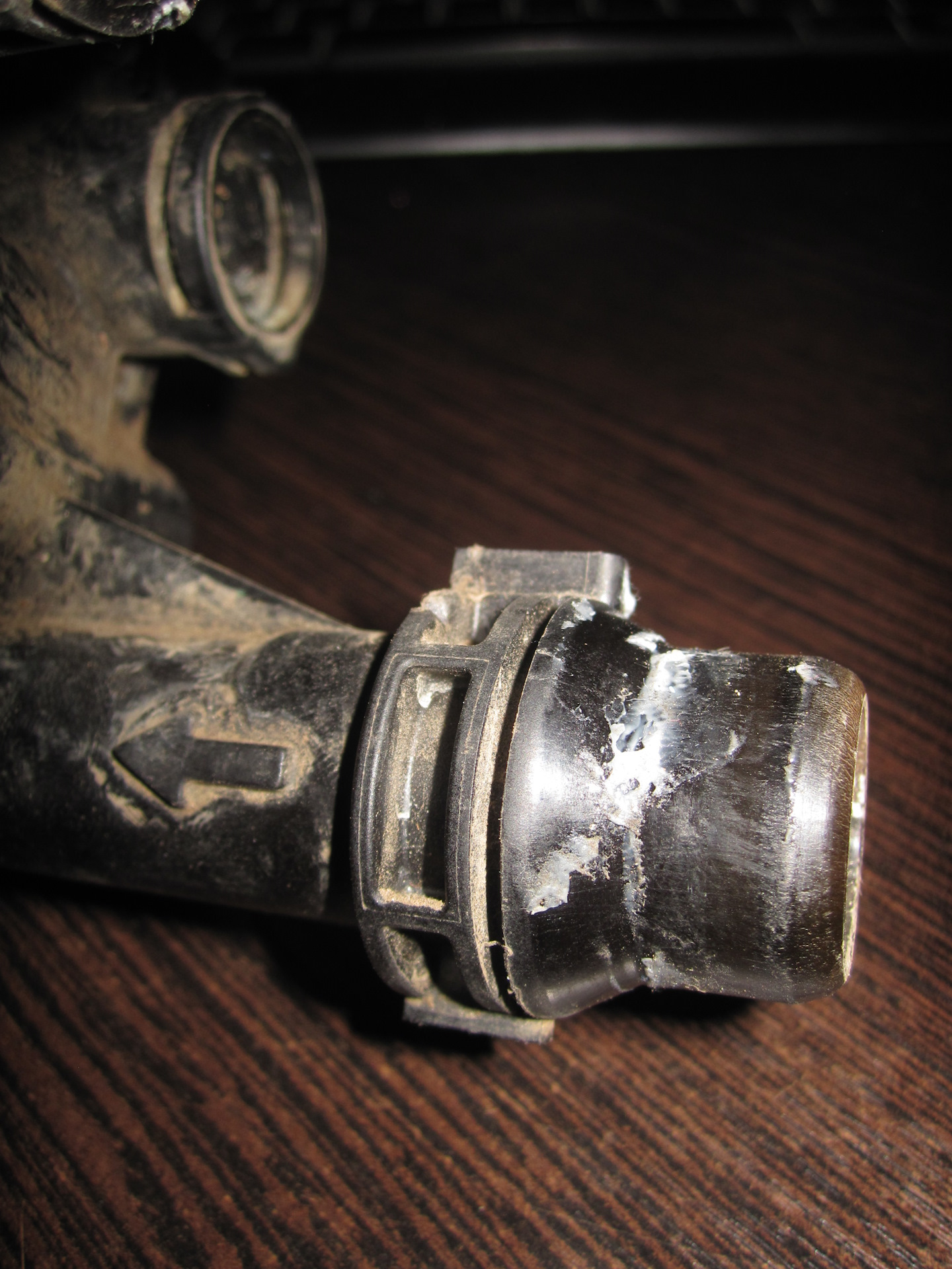

Не так давно я поставил алюминиевый корпус термостата взамен штатного .Думал все проблемы с антифризом закончились. Сначала были проблемы со штатными прокладками которые шли в комплекте с алюминиевым термостатом. Поставил оригинальные. Теперь с наступлением холодов заметил течь антифриза из заглушки на алюминиевом корпусе термостате (см. фото 1 фото для примера)

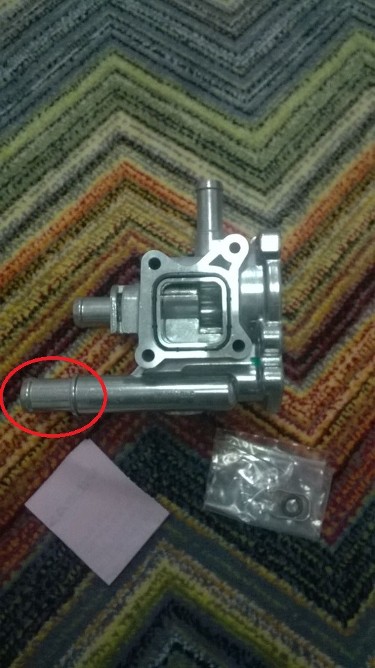

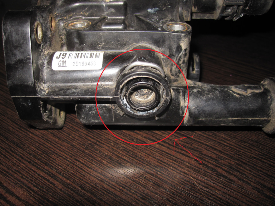

Заказал оригинальную прокладку (колечко), но мое удивление было когда я снял заглушки у алюминиевого и родного корпуса, они оказались разные (не взаимозаменяемые) . Фото к сожалению нет. У родного это колечко а у алюминиевого выглядит в виде конуса .Теперь вопросы:
1) Кто нибудь в курсе, что должно стоять или, что раньше стояло вместо этой заглушки?(может датчик ?) Пока посадил на герметик эту конусную резинку, все равно бежит .
2) На родном корпусе термостата, место крепление шланга, не понятно как крепится шланг ? просто хомутом?, просто на алюминиевом есть бортик за который зацепляется хомут, на оригинальном нет буртика, попробовал одеть, шланг рукой легко срывается. Меняли его в сервисе поэтому я не обратил внимание на крепление шлангов.

течь из пробки+ стенку отломило где прокладка

У китайцев пробка подписана water plug, как я понял это что-то типа сливной пробки. Может ее просто аргоном заварить? Кроме этой течи есть другие недостатки?

Вообще найти бы для чего это отверстие .я думаю для датчика но в каталогах заглушки везде идут.
думаю заварить его возможно, но муторно это. Я тоже плюнул и попытался поставить родной корпус, но не понял как зафиксировать на нем шланги, ставлю зажимаю хомутом потом тяну рукой этот шланг срывается .

также есть вероятность . что эти алюминиевые корпусы у разных продавцов разные . и возможно у меня попался бракованный корпус. Думаю вам тоже нужно посмотреть что стоит у вас за прокладка
