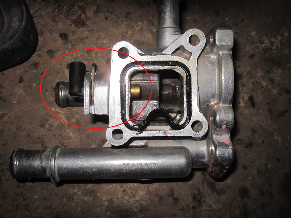

Опять побежал этот алюминиевый корпус термостата от наших друзей китайцев =).
www.drive2.ru/l/9946139/ установка этого термостата.
www.drive2.ru/l/453029578043031556/ первая течь
www.drive2.ru/l/460680254827004908/ вторая течь
Ну и спустя полгода при осмотре двигателя обнаружил лужу на коробке снова=)
Короче заказал я оригинальный корпус термостата с термостатом с датчиком и прокладками.

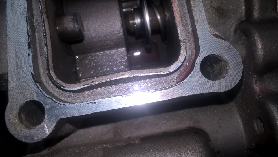

Снимаю я сегодня этот китайский корпус и увидел как отвалилась стенка =)(см. фото). Главное этот кусочек не далеко уехал, уперся в термостат . повезло=)
Теперь что касается течи из под пробки . Как я писал ранее, прокладки друзья китайцы поставили свою, оригинальная прокладка тупо не подходит.
Написал продавцу на али экспресс чтобы выслал мне прокладки их, на что он мне ответил чтобы я замазал герметиком.Корпусу которому всего 6 месяцев. Снял его и выкинул .
Также теперь у меня есть 2 рабочих датчика температуры, кому нужно пишите договоримся.
Также заметил что изменился рабочий диапазон температуры:
на стоке был: 103-110 С
с этим термостатом: 93-103 С

Тоже самое, в эту заглушку пропуск, вчера поменяли прокладку на ней, утром проверил на мкп лужа, говно, никогда китайцы нихрена хорошего не сделают и прокладки эти у них заказывать смысла нет. Короче заменю на оригинал.

Такая же херня, только стенка еще не выпала а только треснула и выгнулась.
Мне интересно, почему так выгибает эти стенки? У меня ориг 10 месяцев и тоже такая потеха, пока не бежит, но трещины две есть
Ааааа, так у тебя и на алюминие кусок отвалился?! Жесть! У меня пробка на резьбе была уже. 5 тыс прошел, ничего не течет.

Сдается мне китайцы делают этот корпус из силумина.

По внутреннему краю какой-то облой, это такое литье или налипло чего?
это остатки герметика
Это ж вроде не датчики, а термоэлементы.
yufedorov
это датчик температуры
