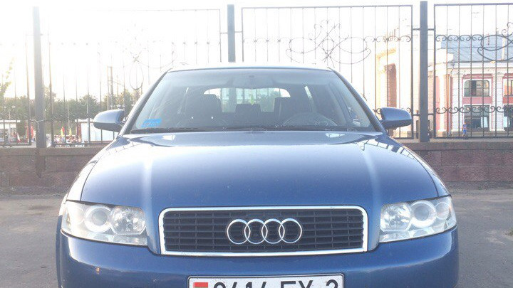

Всем привет…беда случилась
Ехал сегодня с утра с работы и вдруг двигатель начинает тухнуть, в общем пару-тройку раз чихнула и прошло всё
приехал домой чай попил поехал в город, спустя километров 5 появляется снова та же ерунда, но уже не прекращается
1400 оборотов, больше не набирает. при 1400 оборотах троит как сумасшедшая как будто воздух в системе и больше этих оборотов не набирает
на холостых работает ровно
приезжаю домой цепляю шнурок, выдаёт такую ошибку:
17583 — Предварительный впрыск
P1175 — 35-00 — отключен
сбрасываю, снова появляется
Провода на тнвд и фишка не окислены и заизолированы
спираль не моргает как при неисправности клапана опережения, да ничего не моргает…на холостых вроде нормально работает, разве что жестковато
думал фильтр или топливо хватануло(на улице -9 с утра было)
снимаю подачу, снимаю обратку
всё течёт всё струится, воздуха в прозрачном шланге, который идёт на тнвд не наблюдаю
Подскажите что может быть, куда лезть?
есть второй неисправный тнвд(что неисправно не известно)-информация на случай если вдруг можно что то переставить попробовать
Надо чёто решать скорей ато без машины совсем(((

Чем закончилось все? Тоже не могу победить эту ошибку. Стираешь а она снрва появляется после заводки. Ирогда высаакивает ошибка клапана дозатора
Закончилось всё заменой тнвд на б/у
Реально? У тебя эта ошибка сращу после заводки появлялась?
