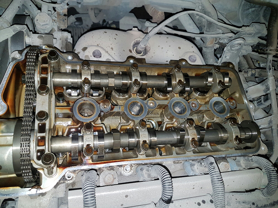

Всем привет!

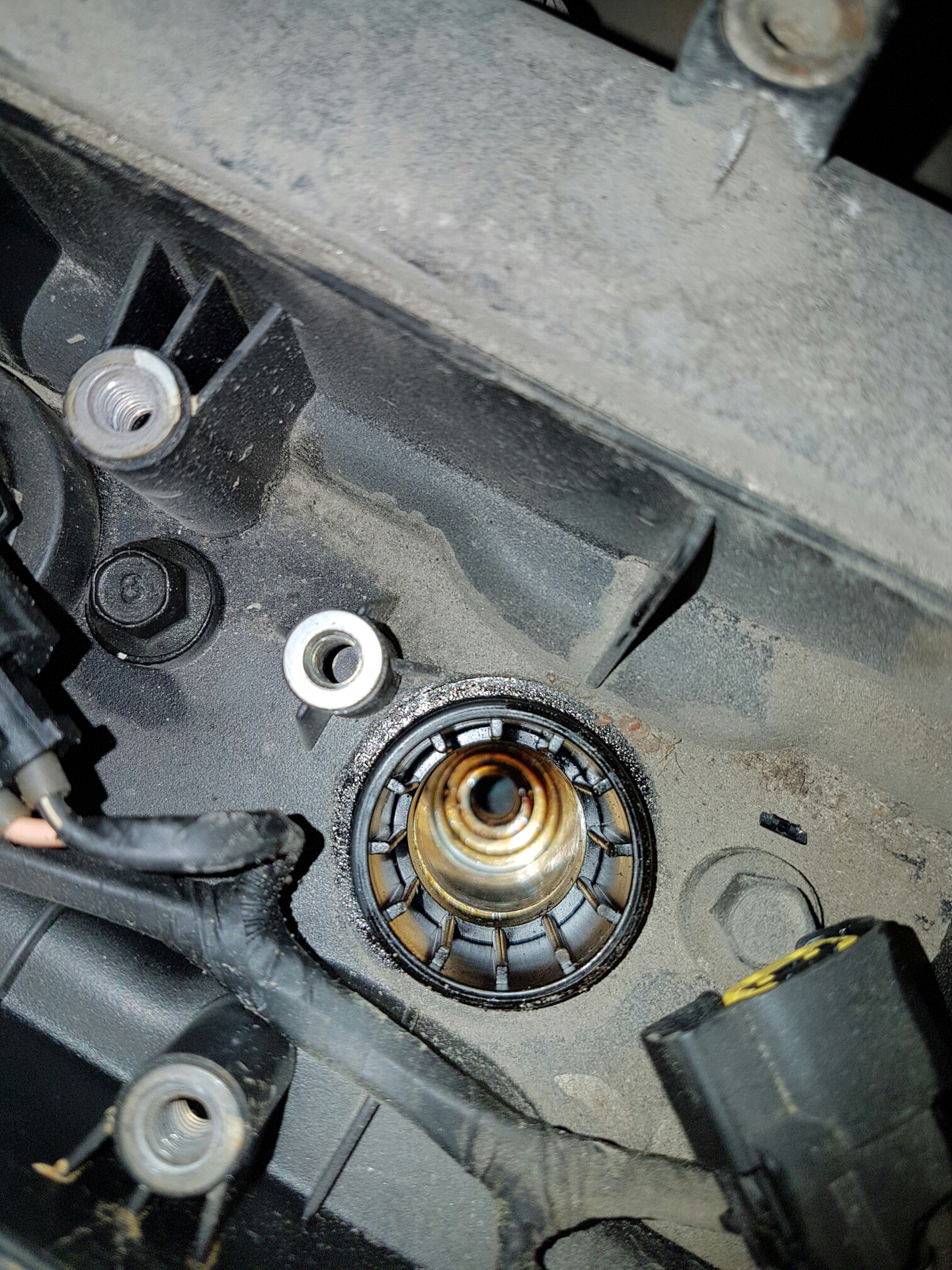

Недавно тачка стала дёргаться на низких оборотах. Решил заменить свечи. 3 свечи были в норме, а вот 4ая была залита маслом. Пришлось менять прокладку клапанной крышки. Прокладка 700 рублей. Замена 500 рублей. Дополнительно парни промазали белым герметиком.
Сейчас все отлично, никаких дёрганий.
Спасибо за внимание!

Проблема могла быть и не в прокладке. На рабочей 2110 один раз слабо затянули свечу и колодец постепенно заполнился маслом, как и у тебя появилась проблема с дёрганьем. Выкрутили эту свечу, убрали всё масло, завернули на место и решили, что через неделю заменим прокладку. Потом забыли и про прокладку. Случайно вспомнили через месяц, влезли в колодец, а там сухо.
Интересно а откуда бралось масло которое затекало через свечу?))) Если не из клапанной крышки через прокладку
Есть на свече шайба, которая при затяжке сминается и герметизирует зазор между головкой и корпусом свечи. Если свечу не дотянуть то через эту шайбу масло очень маленькими порциями, но стабильно будет попадать в колодец.
Это ясно. Но откуда там может взяться масло в свечной шахте? Незадумывался, или это нормальное явление и важно лижь то что бы свеча была затянута
У меня проблема решилась затяжкой свечи.

а чего все убрызгано вокруг?
завели без крышки?
