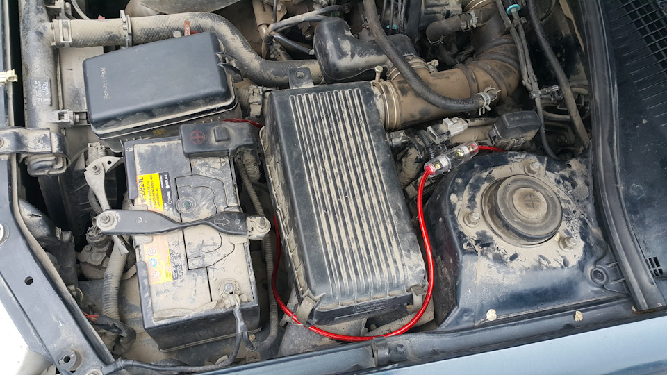

И предохранитель стоит перенести максимально близко к клемме.
Спасибо, учту)

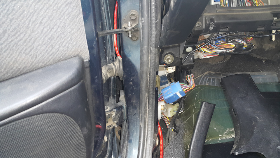

Слева под крылом есть симметричное окно для проводки, как справа, оно закрыто заглушкой. Стоило снять крыло и просунуть провод через это место. Всё держалось бы на штатных клипсах и без провода в дверном проеме.

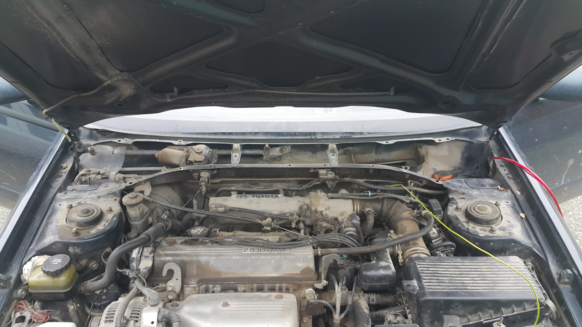

Набор проводов зря такой купил. Питание лучше использовать кг-16 хотя бы, а лучше больше. www.drive2.ru/l/8307135/ я себе так делал, но буду переделывать. Вот фото где я протягивал провод на питание.
Про кабель… Не ленись-переложи плюсовой кабель, от греха по-дальше )
Речь идет о сочленении около двери?)
да )))

Очень неграмотно сделано.силовой с акустическими ну никак нельзя вместе прокладывать.очень неудачно прокинул в салон провод.да и в целом силовой нужно заменить хотя бы на кг-25.извиняй за срач в комментах но правда нехорошо
Ну к сожалению мой первый опыт, поэтому так и сделал. Проездил уже пол года — проблем нет.

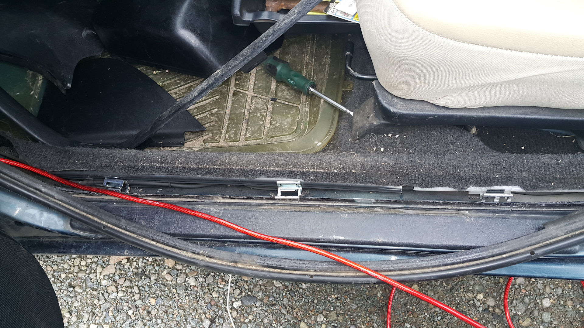

надо было прокинуть где коса заходит в салон, она легко вынимается и вставляется на 2 болта на 10 крепится гофра там
Я думаю все с этого начинали :) а на счет кабеля, не по фэншую он проложен, не дай бог перетрется. Да и не такой уж он и толстый, у меня вон кг-35 проложен из-под капота.
