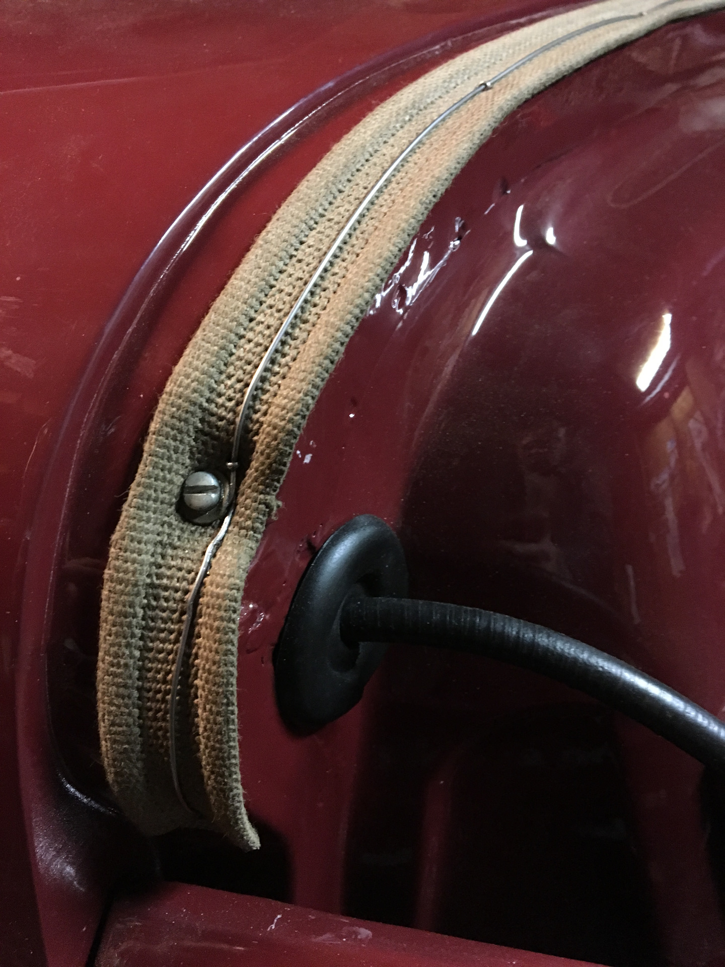

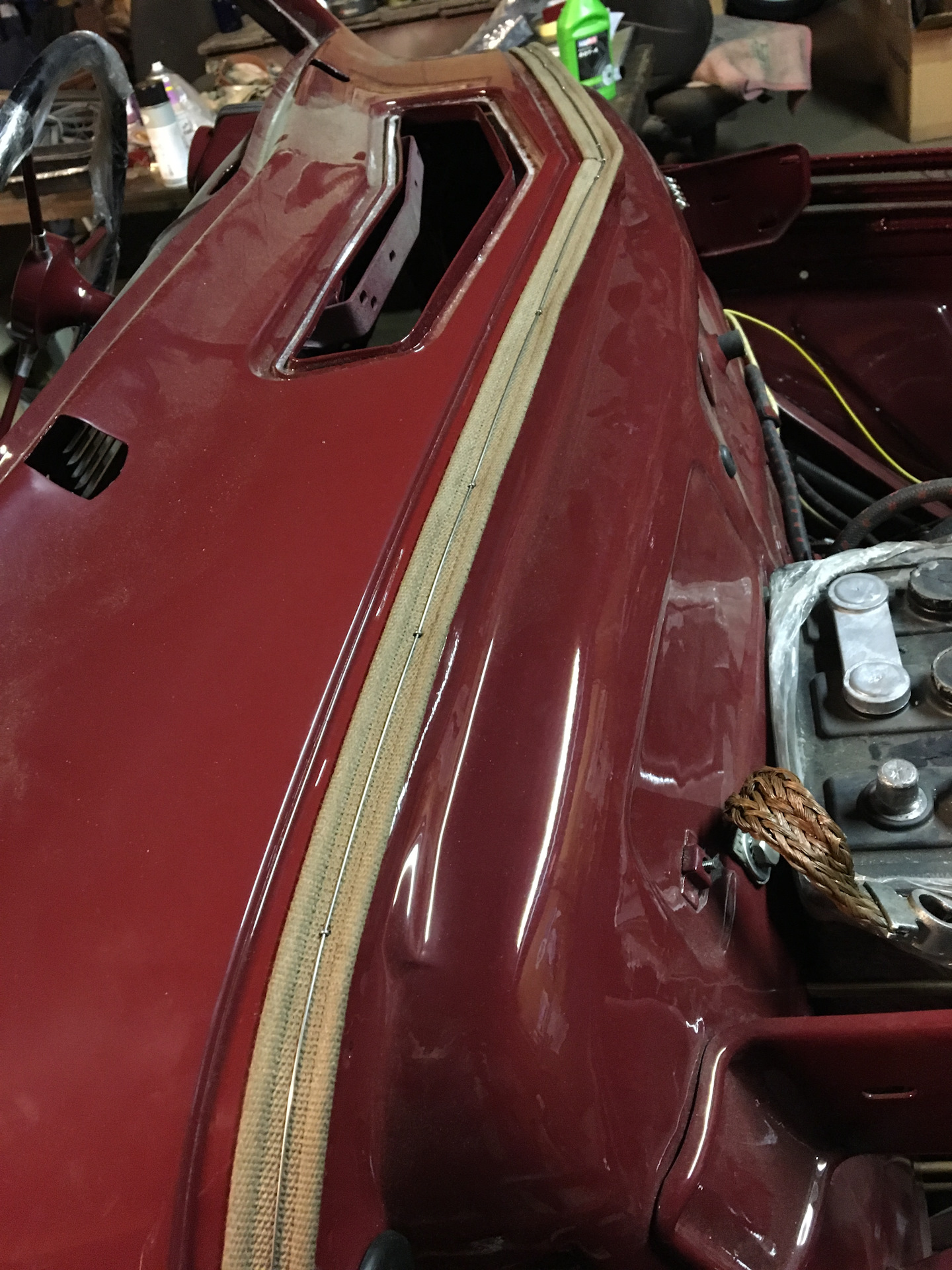

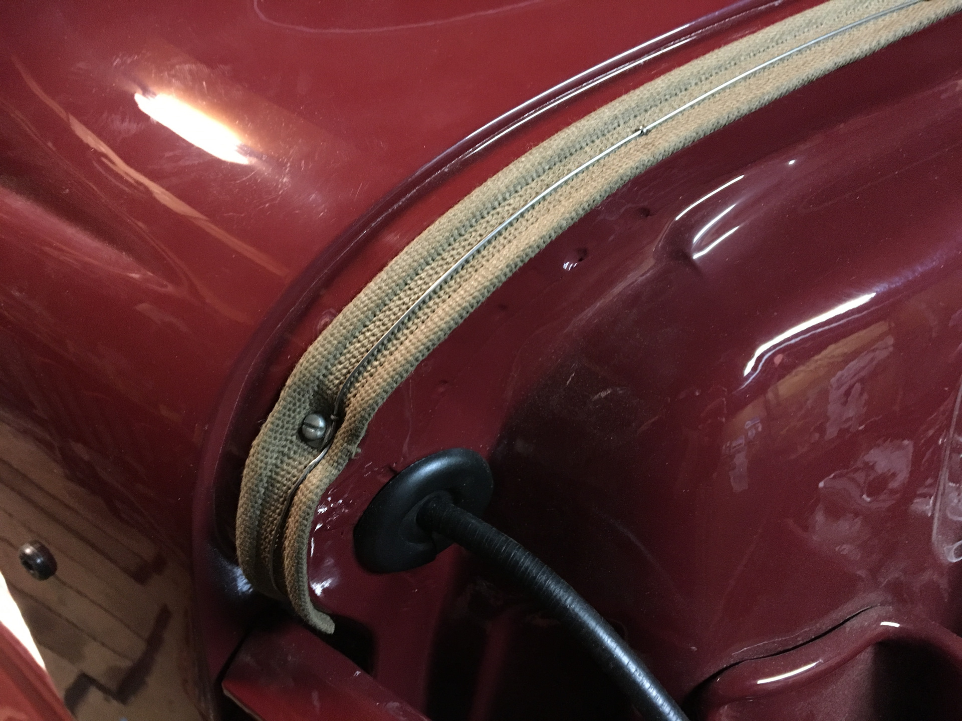

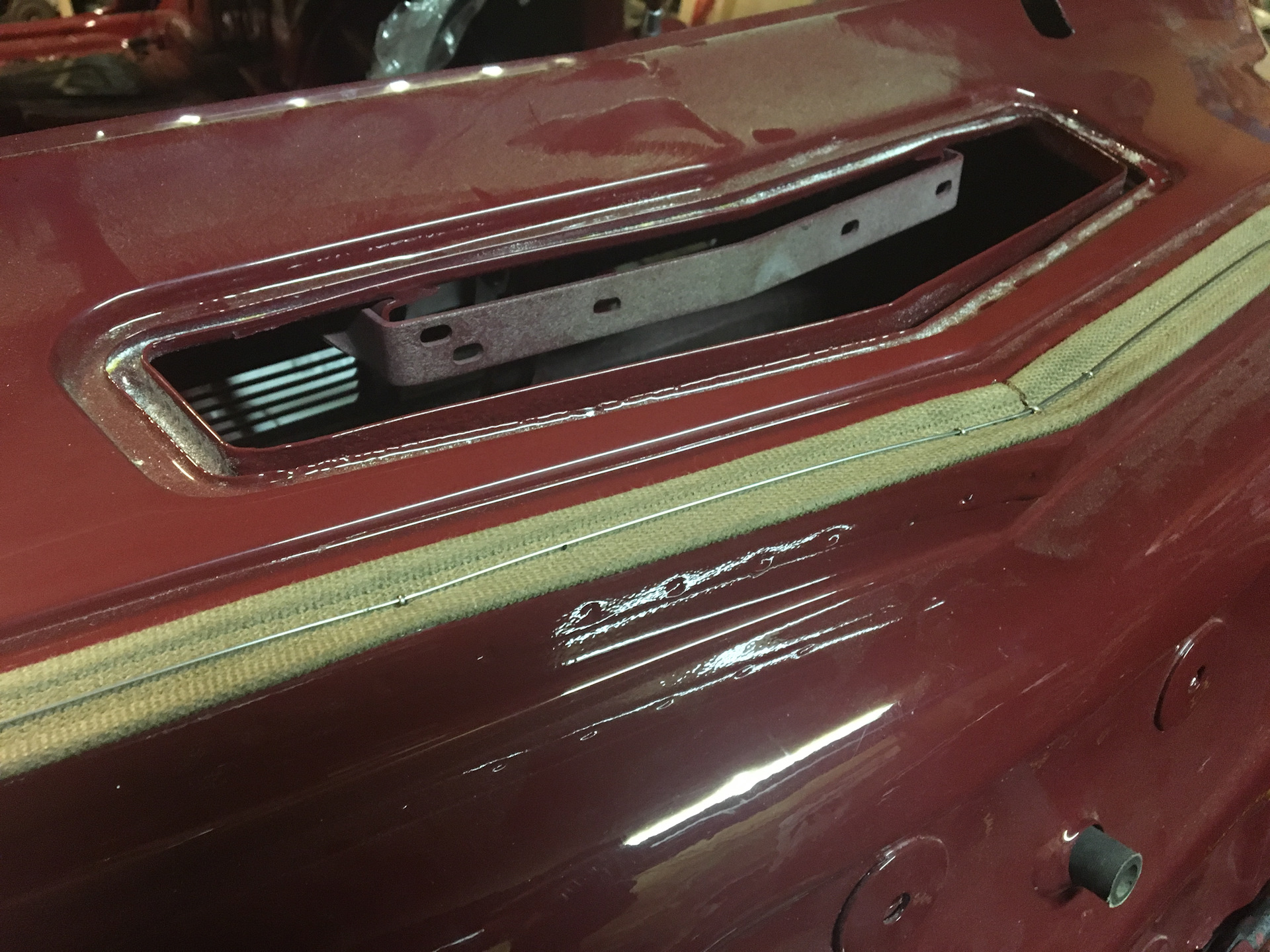

Уплотнитель задней кромки капота на Капитане примерно такой же, как и на многих довоенных машинах — брезентовая лента с двумя валиками по краям.
Необычен способ крепления этого уплотнителя — если бы не остатки крепежа на лесном доноре, в жизни бы не догадался, КАК оно было в оригинале…

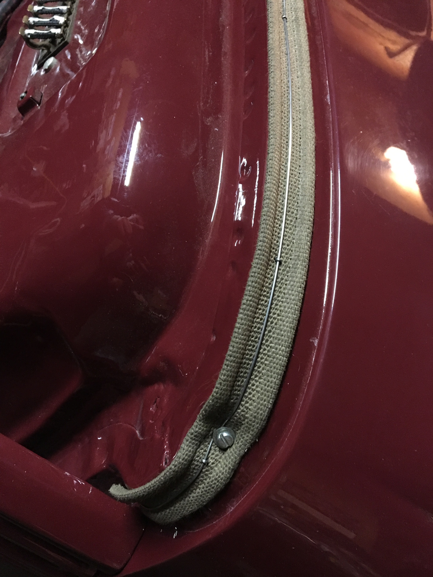

Как правило, этот уплотнитель просто прикручивают на саморезы через равные промежутки, либо сажают на пистоны… Тут же немцы выдумали нечто оригинальное: лента тоже крепится через равные промежутки к кузову, но не саморезами или пистонами, а шплинтами, усики которых разгибаются с тыльной стороны.
Но это не всё;) Через ушки шплинтов продета стальная проволока, которая натягивается и фиксируется винтами с боков моторного щита! При этом уплотнитель в поперечном сечении приобретает форму буквы V, благодаря чему обеспечивается надежное уплотнение задней кромки капота… Вот такие вот дела…
Когда мы это воспроизвели и показали немцам, они разве что пальцем у виска не крутили;) Вот вы паритесь, ребята, — говорили они;) Бабахнули бы на саморезы — и аллес гемахт, зер гут Вольдемар;)
И это лучше всякой похвалы, поверьте;) Значит, правильным путем идем;)

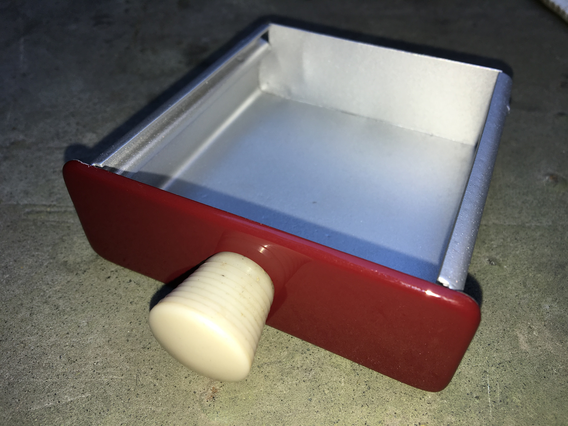

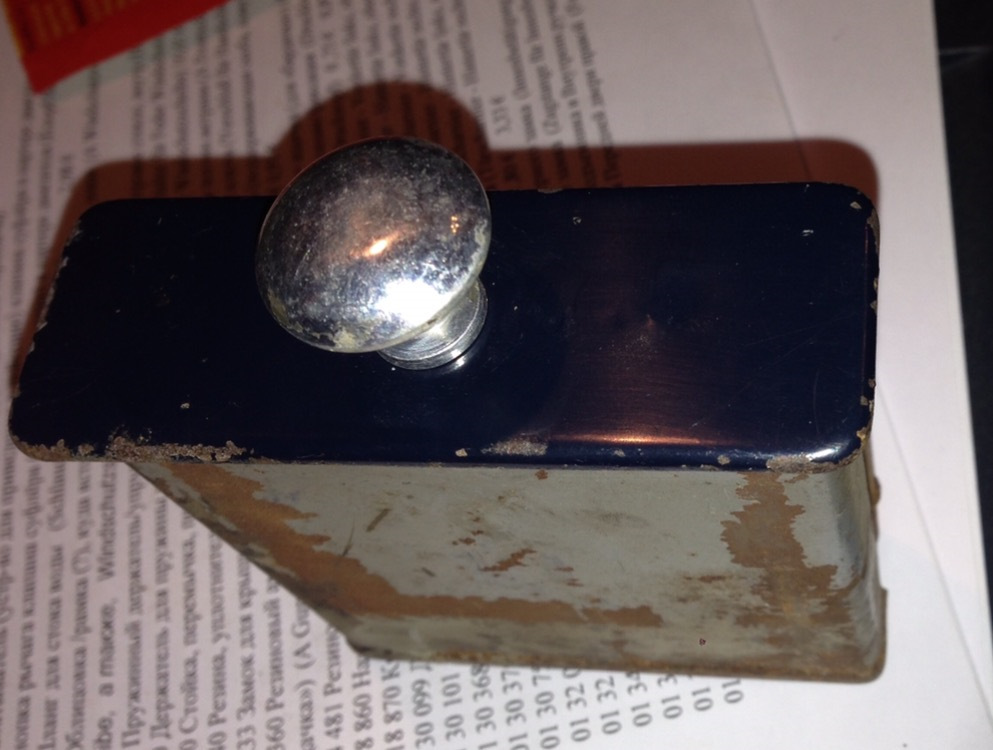

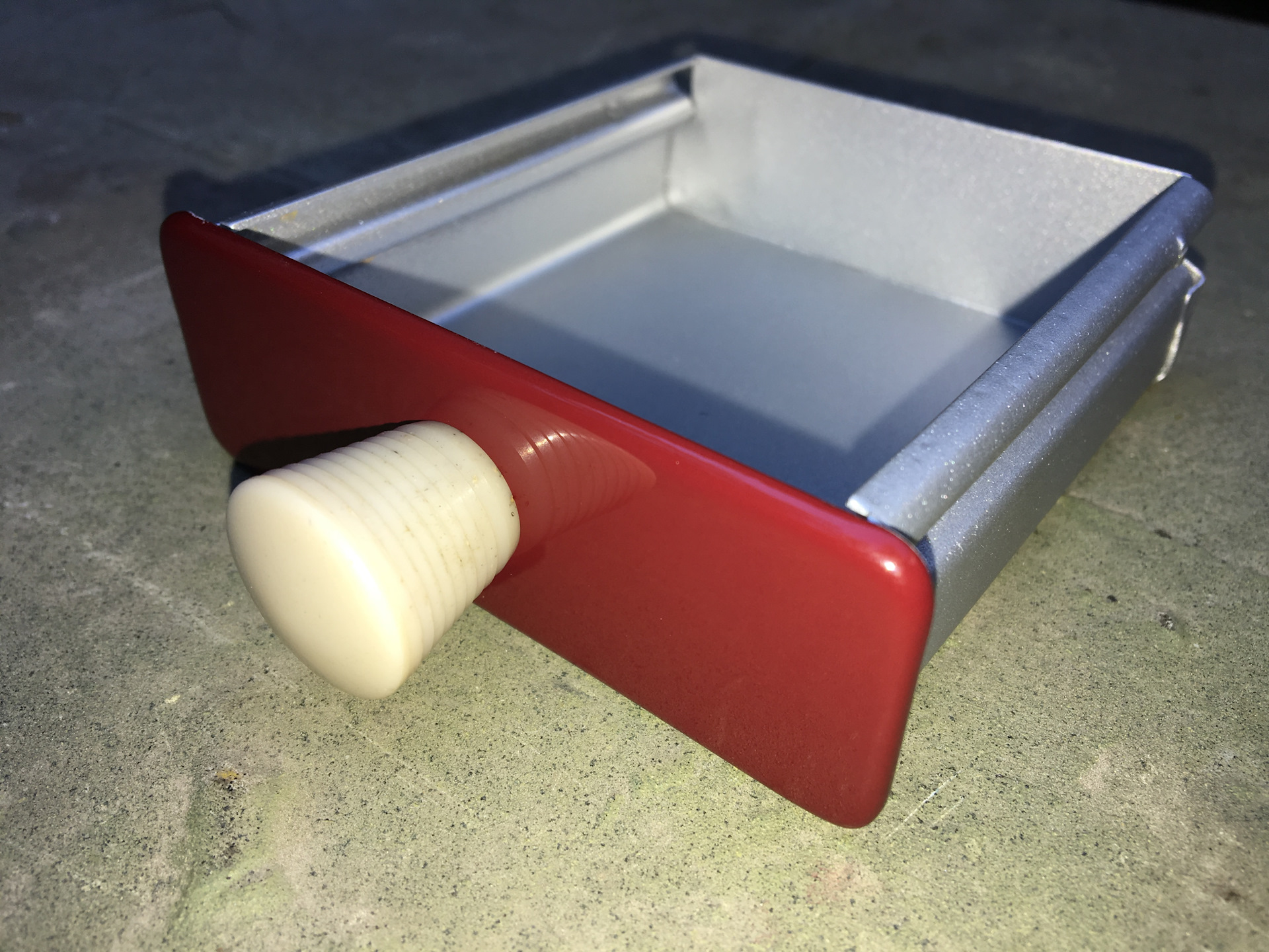

Еще вернулась из покраски пепельница. Вот такая она была — обратите внимание на оригинальный темно-синий цвет:

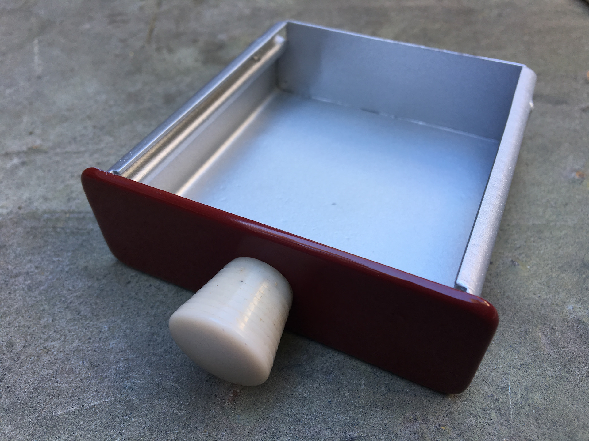

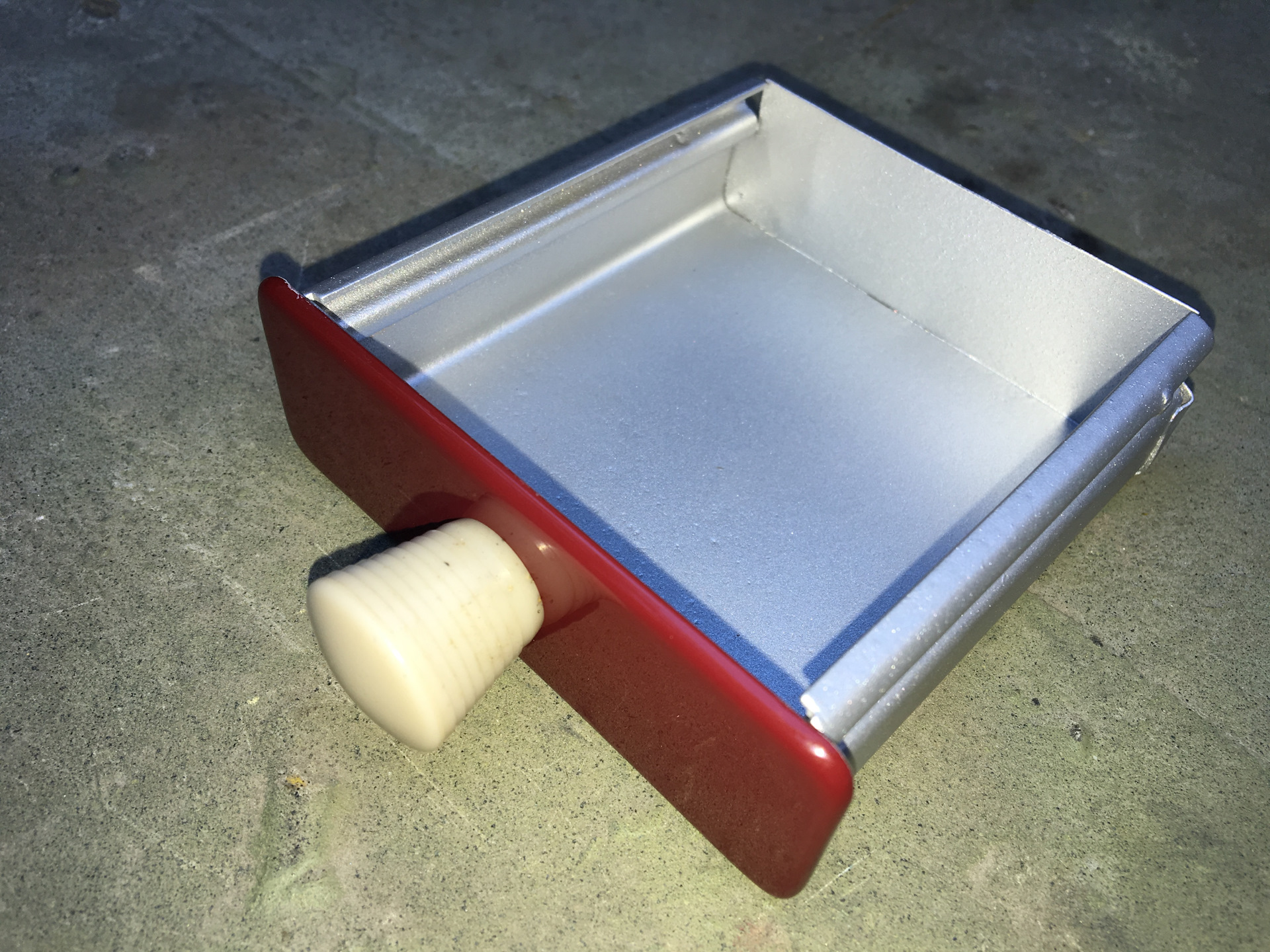

Отреставрированная с оригинальной ручкой:

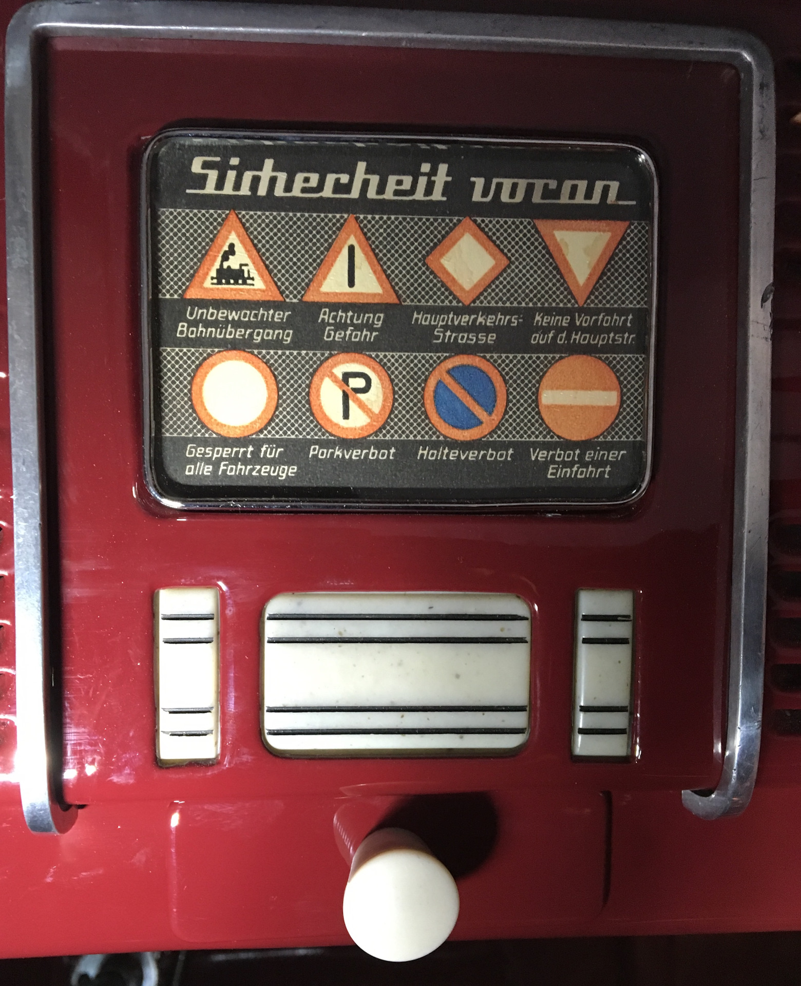

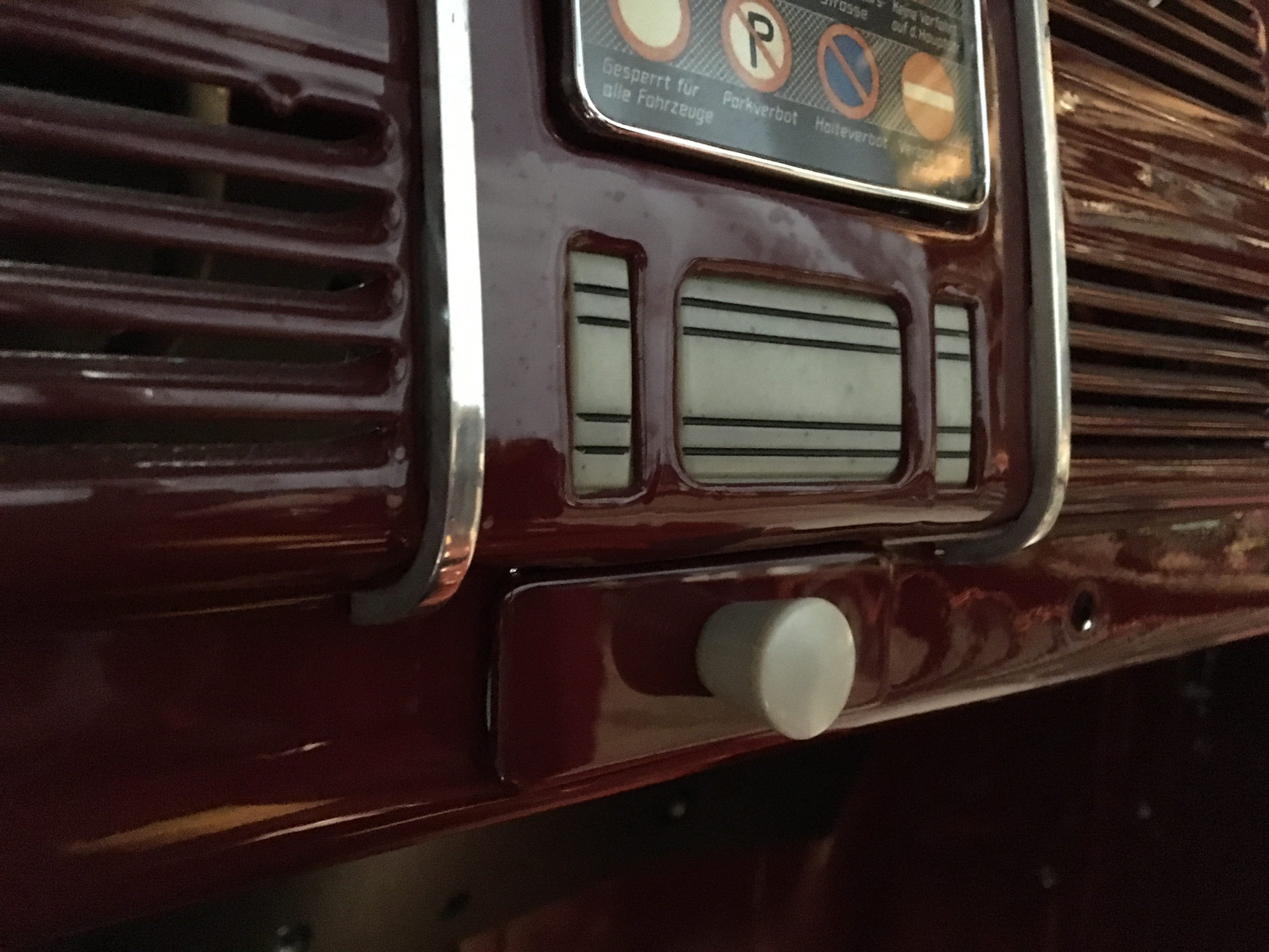

Теперь можно собрать центральную часть приборной панели и сравнить с тем, что было совсем недавно:

а через шплинты влага в салон не попадает?
Ну мизер какой-то попадает, наверное… Но это же не подводная лодка, правда?;)

Все таки очень познавательно читать ваш блог, когда я нашел свой кузов ( кабриолет), там тоже стояла такого вида проволка, но отверстий под шплинты не разглядел, а по краям была затянута г образными винтами, и концы в салон заходили)
Теперь буду знать, для чего она👍

А что за табличка по середине панели? Памятка водителю? :-)
Специально для Вас писал;) www.drive2.ru/l/458834724559795678/
Упрощённая комплектация- помним, помним=)))

опять-таки интересен ход мыслей инженеров машины. неужели в те времена о ржавчине не задумывались?
ведь понятно, что мокрый брезентовый уплотнитель очень быстро "разъест" отверстия крепления шплинтов. или логика была как в военное технике? нафига рюшки, когда ее завтра все равно собьют? )

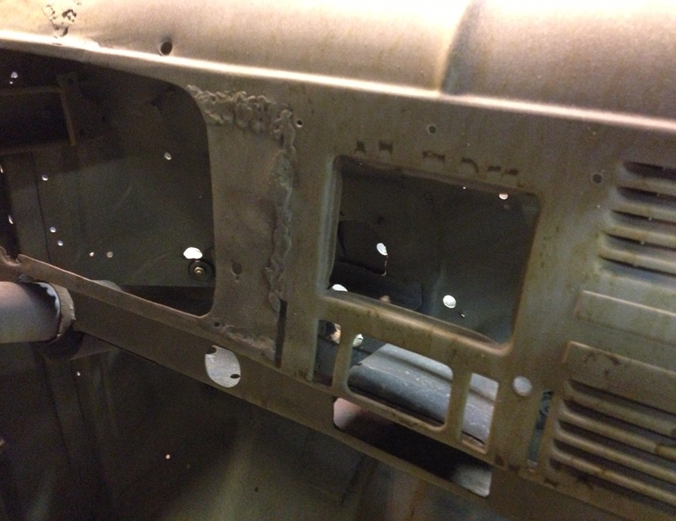

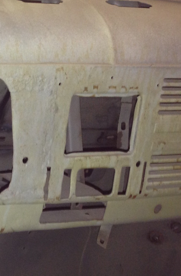

и вопрос. под заглушкой/часами — есть еще три прямоугольных отверстия, заделанные породами ценной пластмассы. неужели изначально так и задумывалось?
Ну ничто не вечно, увы… Влага будет скапливаться и под резиновым уплотнителем.
А три отверстия с заглушками — это штатное (!) место для установки приемника. И это конец 30-х гг, заметьте;)
Судя по размеру — должно было быть тёплое ламповое звучание?)
Не видел фотографий с установленной радиолой — не внимательно смотрел или не удалось найти пока?
Про радио будет отдельный сказ;)
А от часов отказались в итоге в пользу редкой заглушки?
Нет, часы поставил позже;)
