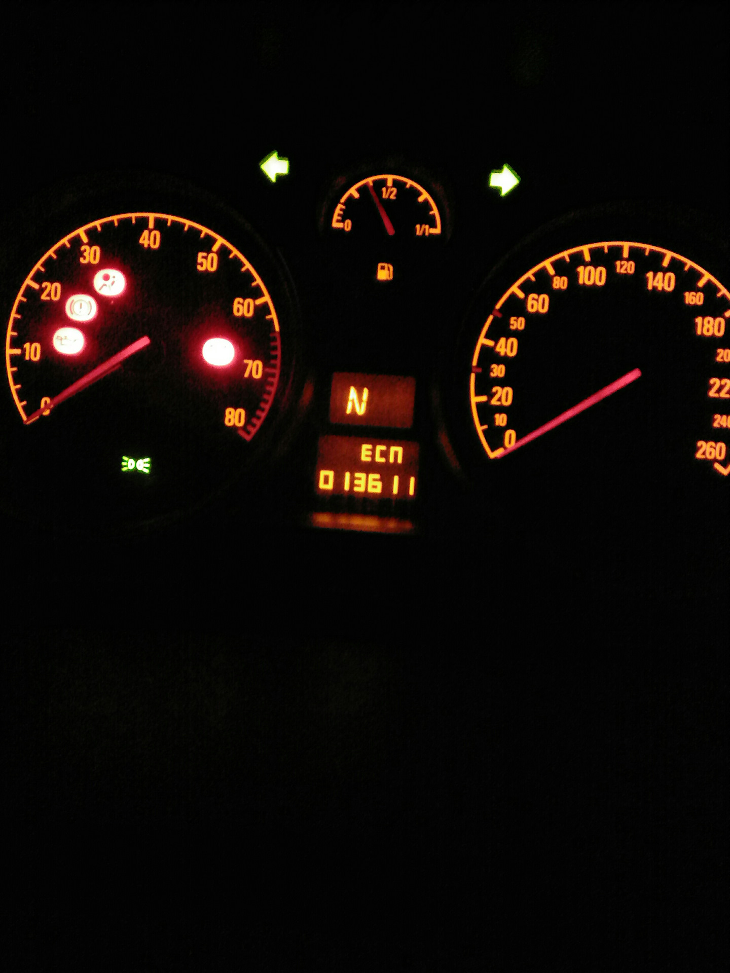

Всем привет, сделал диагностику педалями и выдало данную проблему, в интернете написано, что это лямда, но почему нету чека, точно ли ей кранты? Если да то какие аналоги есть на замену, потому что не смотря даже, могу предположить, что оригинал не дешовый.

013611 — у меня такая же ошибка была, но лямбда жива. Оказалось старая, при разряде АКБ возникла.
Не спеши менять лямбду мне тоже тут писали лямбда а вышло нет и чек не горел но была ошибка 013011 и 013017 а вышло все совсем другое у меня просто порвалась мембрана клапанной крышки

Тем более 013 начало ошибки все может быть попробуй на заведенной тачке вытащить масляный щуп если его обратно всасет то мемьбрана сто пудо еще расход масла увеличен и лямбда по любому покажет ошибку
У меня симптомы такие про которые ты написал.Не давно заметил расход масла, а по дороге из деревни сегодня загорелся чек.Только что сделал диагностику педалями-ошибка 013611 лямбда зонт. Датчик у меня только один, второй отключен(евро 2) Можешь написать поподробней про мембрану, и при чём здесь щуп.
Просто проверить мембрану можно вытащить щуп на заведенной тачке или открути крышку масло заливной горловины и крышку и щуп всасет обратно как будто пылесос внутри движка это значит что мембране пипец но по ее замене и где ее преобрести все найдешь на драйве
Пол года ездил с такой ошибкой, потом еще появились, тоже по лямбде, чек то горел то нет, в общем последнюю запись у меня глянь, менял лямбду. Самый дешевый и нормальный вариант это бош, ngk дороже а оригинал космос цена.

Дороговато за NGK. www.drive2.ru/l/1507402/ вот тут все описанно и показанно.Еще вроде как от Калины подходит
просто мне 0 258 986 507 с переделкой разъема хватило на 1 год ! решил больше не эксперементировать и купил NGK 1706 — он с фишкой и по качеству гораздо лучше чем BOSCH ))) ну а по цене в 2 раза подороже зато без переделок поставил и забыл ))) у этого 0 258 986 507 сопротивление подогрева чуток другое 4 ом чем у оригинала ( у NGK одинаковое ) может это сыграло роль скорой кончины )))
Возможно и так.Меня это еще не коснулось.Но многие ставят его или от ваз2110
от ваз 537 www.emex.ru/f?detailNum=0…6537&brandId=30&packet=-1 у него подогрев выше 9 ом по сопротивлению чем у оригинала, да и на ваз они летят на новых почти )))

если для себя и надолго то лучше купить по дороже чуток зато ездить и не думать насколько его хватит !
Или прошиться под евро 2.Как вариант.И забыть про 2-ю лямду.
