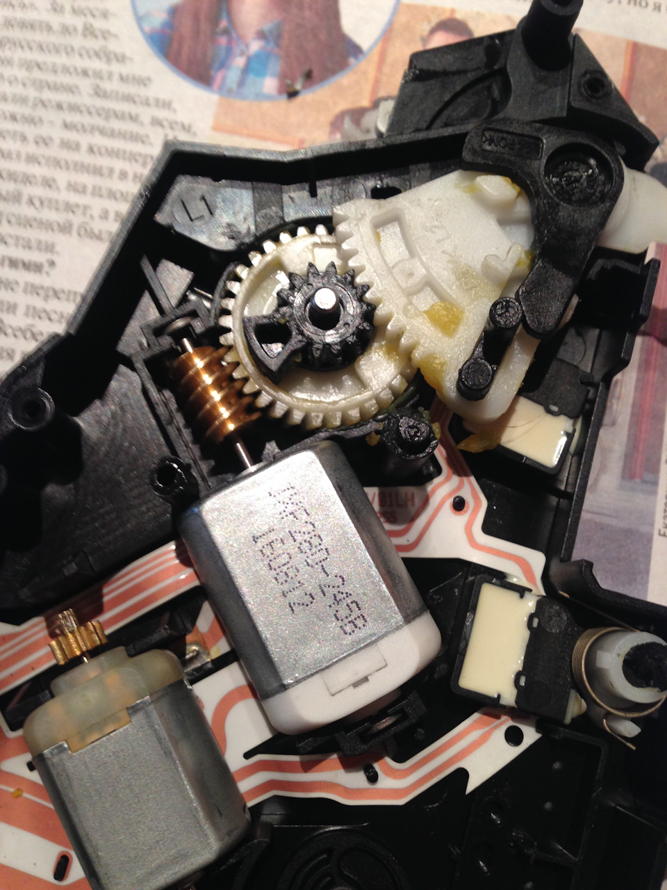

В один прекрасный момент перестали защелкиваться двери с первого раза. Предыдущий владелец решил бороться с данной проблемой с помощью не стоковыми автодожимов (от семейства ВАЗ и т.д.). Я с такой ситуацией мериться не стал и решил разобрать, посмотреть в чем дело. Первый мой заход: чистка моторчика, ничего толкового мне не дал.
Ко второму разу я заказал с АЛИ… моторчики с длинным штоком, на которые я думал что смогу переставить червяк со старого, но оказалась данная задача мне не по силам (сейчас я заказал и съемник для данных червяков, применяется в автомоделировании).
В третий свой заход на али появились моторчики с червяком, только у одного продавца. Продает он чисто на volvo (комплект из большого и маленького), но как мы все знаем в основном выходит из строя большой. Поэтому, полазив вдоль и поперек по магазину увидел комплект для замков на ford по цене в два раза меньше и с двумя моторчиками которые нам нужны.

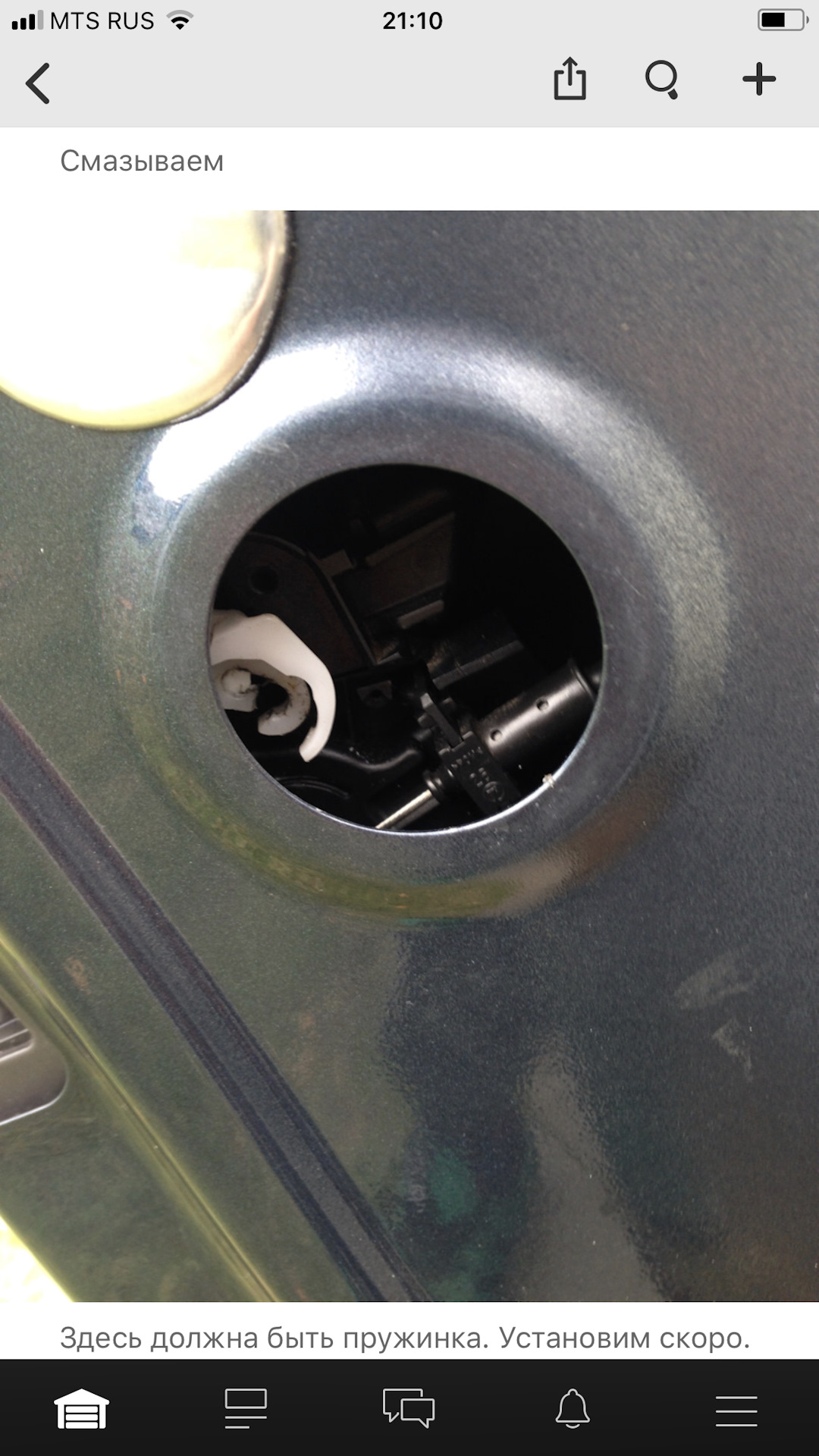

При разборе почистил и смазал карты, сделал шумоизоляцию двери. Правда пружинок у меня, одна улетела, одной не было. Сейчас подбираю, чтобы заказать с Китая. Покупал от карбюратора копейки, не подошли, как надо.
3 месяца полет отличный. Да и вместо трех черных пистонов, вставил din болты + гайка.

А что здесь за пружинка должна стоять? И за что отвечает, а то у меня их нет вообще
Маленькая витая, можно посмотреть у других в бы. Отвечает за закрытия скобочки. Скорее облегчает моторчику жизнь. Без неё все работает, но снег лучше.
Спасибо.
А на фото моторчик, чуть меньше по размерам, за какие функции отвечает?
Дублирующий.Который запирает окончательно. Он не нагружен так как большой.
Спасибо, а я думал, если уже будут делать такую большую работу по замене моторчика, разбирать двери, может и его стоило сразу заказать.Я правильно понял, не стоит этот дублирующий менять?
нет
Большое спасибо за совет.
Пожалуйста, если что обращайтесь все расскажу.
