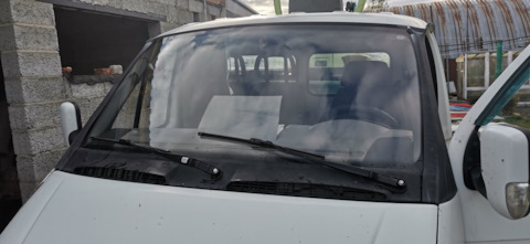

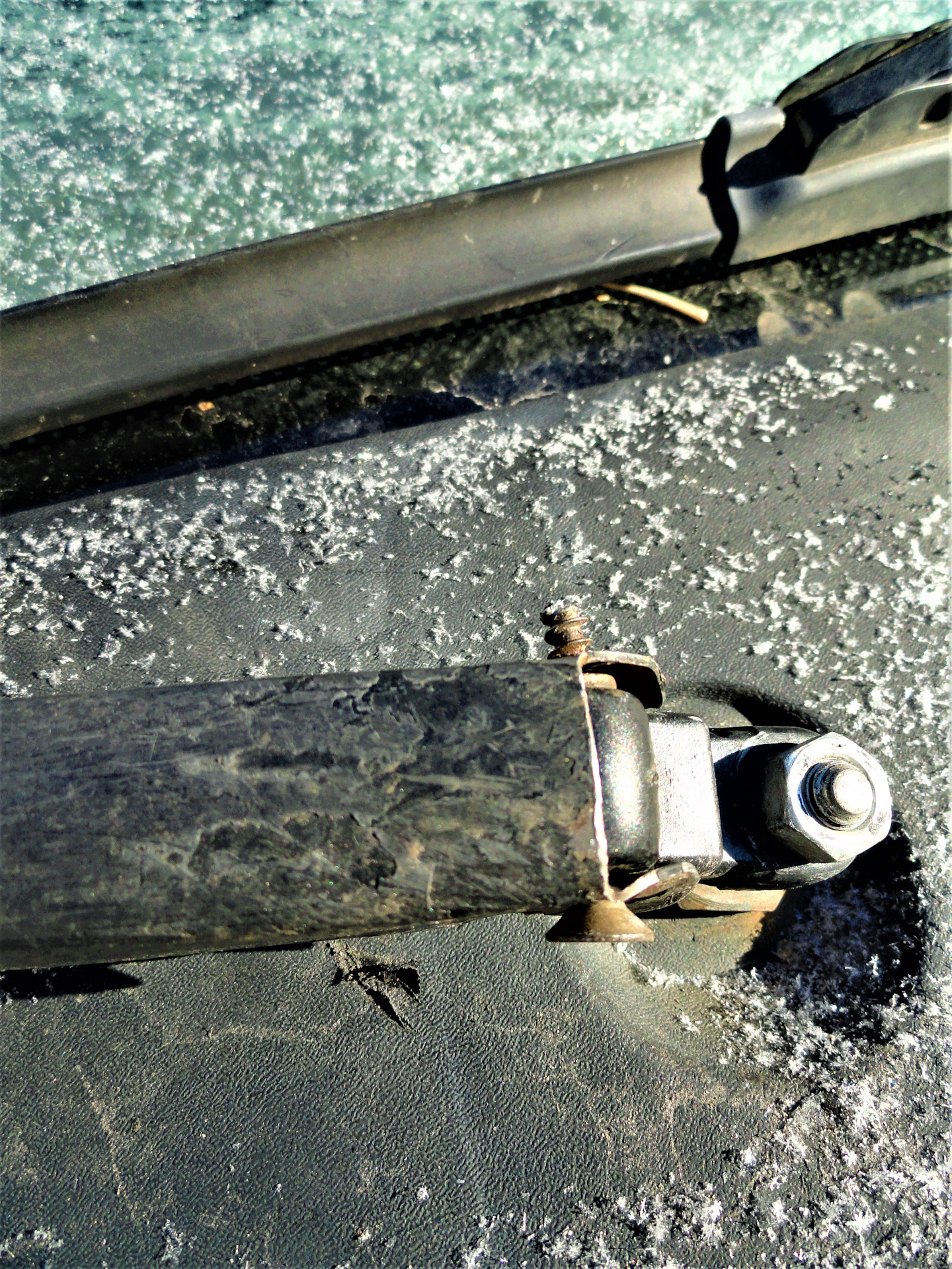

Xотел почистить лобовое стекло от снега отогнул дворник, а он сломался… Гнездо было увеличенное и в пазаx уже не держалось, тогда я взял первый попавшийся саморез вкрутил его и загул, люфтит но работает!
По осени, прямо на ходу разобрался :( Хорошо успел подобрать, никто не наехал . Очень чудненько подошёл болтик шестёрка ( на поводке слегка расширил " дырки ", крестовой отвёрткой ) . Стоит до сих пор, нет даже намёков на люфты . ПС : Даже фото делал, но что то изображения у меня не грузится ( здесь на Драйв2 )
Качество отечественныx производителей меня просто убивает) привык к надежности иномарок и всего импортного.

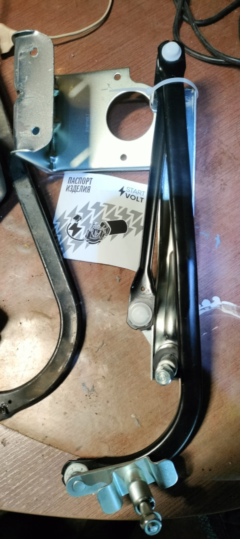

На газель есть импортные поводки, если не ошибаюсь польские. Стоят у меня лет 8 уже точно и даже не заржавели только немного на крючке. Наклейка у них овальная синяя, около пластмассовой заглушки, жаль название не помню. Если найдешь бери не пожалеешь.
