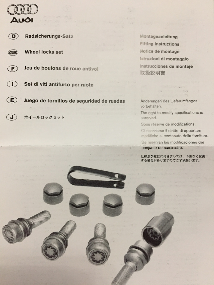

И секретки я брал у официалов оригинальные (под шар), вечером посмотрю, по-моему старые секретки валялись в подполье багажника, сфоткаю если там ещё.
Да и по ссылке www.drive2.ru/l/4827669/ чел подтверждает мои слова…

Болты, видимо в топке) осталась лишь инструкция. Болты — под шар…
