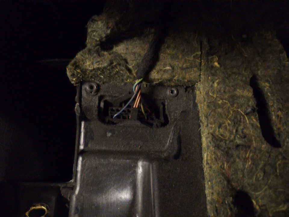

Парни подскажите, VAG com, VCDS, не видят большинство блоков.шнур 409,1 KKL.
Не скажу точно скажу как было у меня на личном опыте в один момент Вася перестал видеть климат магнитолу еще че то там видел один двигатель и еще что то не знаю что на вернулось но вылечил я только когда снял разъем обд2 и по-моему 7 и 4 пин соеденил вместе на колодке разъема только тогда начал шнурок читать все блоки которые есть на авто а какие блоки не читает может их у вас просто нет?
Блин ну двигатель точно то вроде есть)…
Мне помогло это у вас может какая еще проблема другая
usatija1
Почему именно 7 и 4?
Я могу ошибаться 7 точно а вот насчёт 4 не помню получается две линии в одну соеденил к и л линии если у вас только не Кан шина у меня Кан шины нет
У тебя тоже на разъёме три провода было? 4,7, и 16?
Да причем изначально у меня Вася работал нормально ни чего не соеденяя но потом в один день перестал видеть блок климата магнитолу АБС соеденил два провода на обд разъема и все заработало 7 и 15 наверное скорее всего уже не помню инфа есть в инете точно могу ошибаться

"В машине в диагностическом разъеме соединим между собой два провода 7-й и 15-й контакты. Оба провода приходящие на эти контакты зеленые с цветной полосой. Нужно для доступа диагностики к некоторым блокам. Без соединения диагностика будет работать только с основными блоками."
Вот такая информация иногда проскакивает.
Лично у меня "Вася" работает без проблем.
Спаять перемычкой между собой?
Не могу ничего сказать, у меня без этого Вася работает отлично.
Так вот в то и дело, проверял вчера на двух других бегемотах, всё работает.странная фигня.

Вот такая картина на разъёме.
Скажем так…
У меня 2001 переходной, вся начинка уже от 2002
И на ОБД приличное кол-во проводов
У свояка 1998 дорестайл — у него всего 2 провода на ОБД
У меня 98 г. Три провода) у тебя у свояка, блоки видит?
Не могу сказать. Глянуть надо на полном скана всех блоков.
